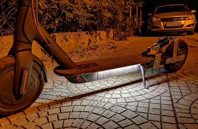

вот еще пара вариантов подвески
Генмих
Молодцы ребята! А про верхний вариант задней подвески нигде нельзя прочесть?

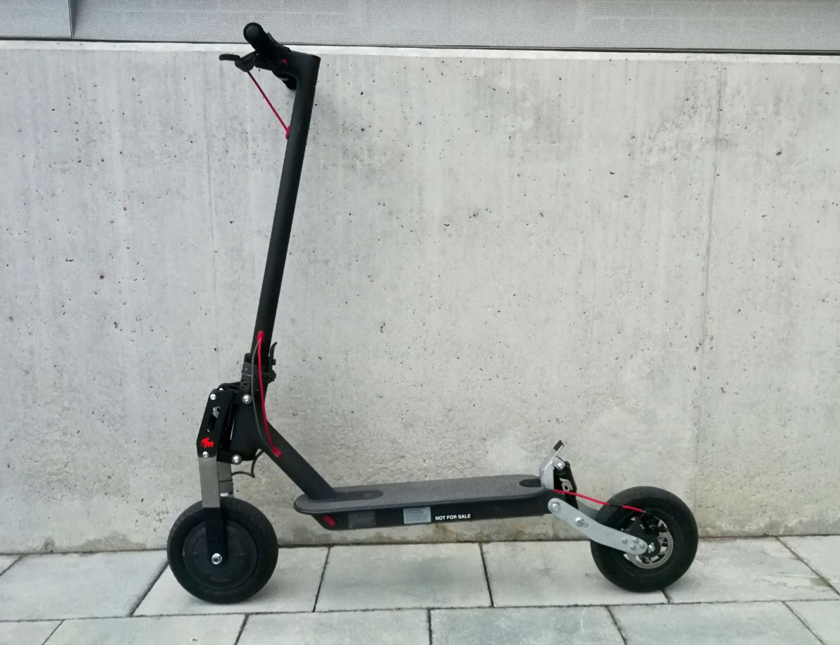

inwin
думаю можно найти информацию.
говорят это разработка изготовлена где-то в испании.
https://electro.club/f/112611
inwin
подвеска для сяоми
Генмих
Работу испанцев можно рассматривать как наглядное пособие по изготовлению задней подвески самоката: рычаги маятника из 3-х мм стали, и в качестве оси маятника два болта М10. Проще сделать невозможно. Конструкция верхнего крепления амортизатора не так существенна. Запас прочности моей конструкции, относительно испанской, раз в 5 выше. Но это только моё личное мнение. На сегодня я накатал на самокате 280 км- всё пока нормально работает, ничего не отвалилось. Всем удачи!
