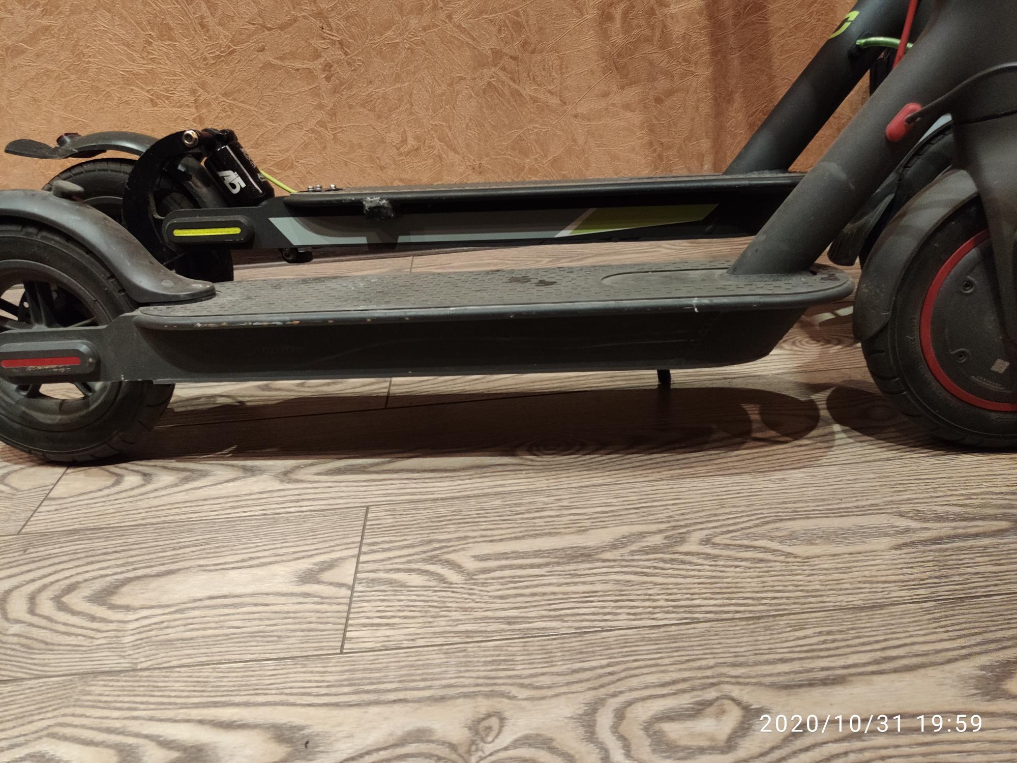

Мне показалось (хоть и не увидел всей картинки), что сделано добротно. Если ещë и толщина металла конструкции минимум миллиметра 4, то нормально. А вот длина самоката получилась такова, что в багажнике не всякого авто может поместится.

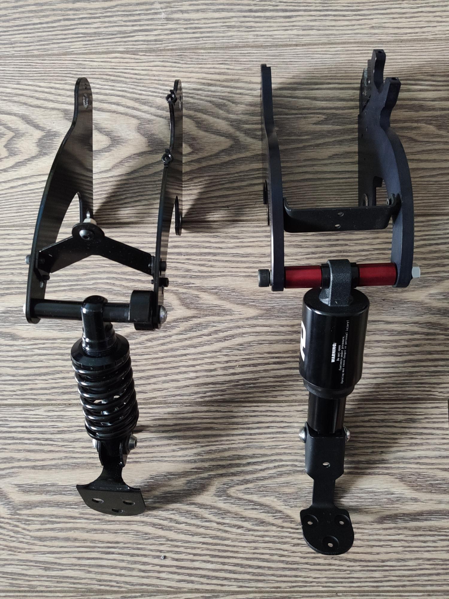

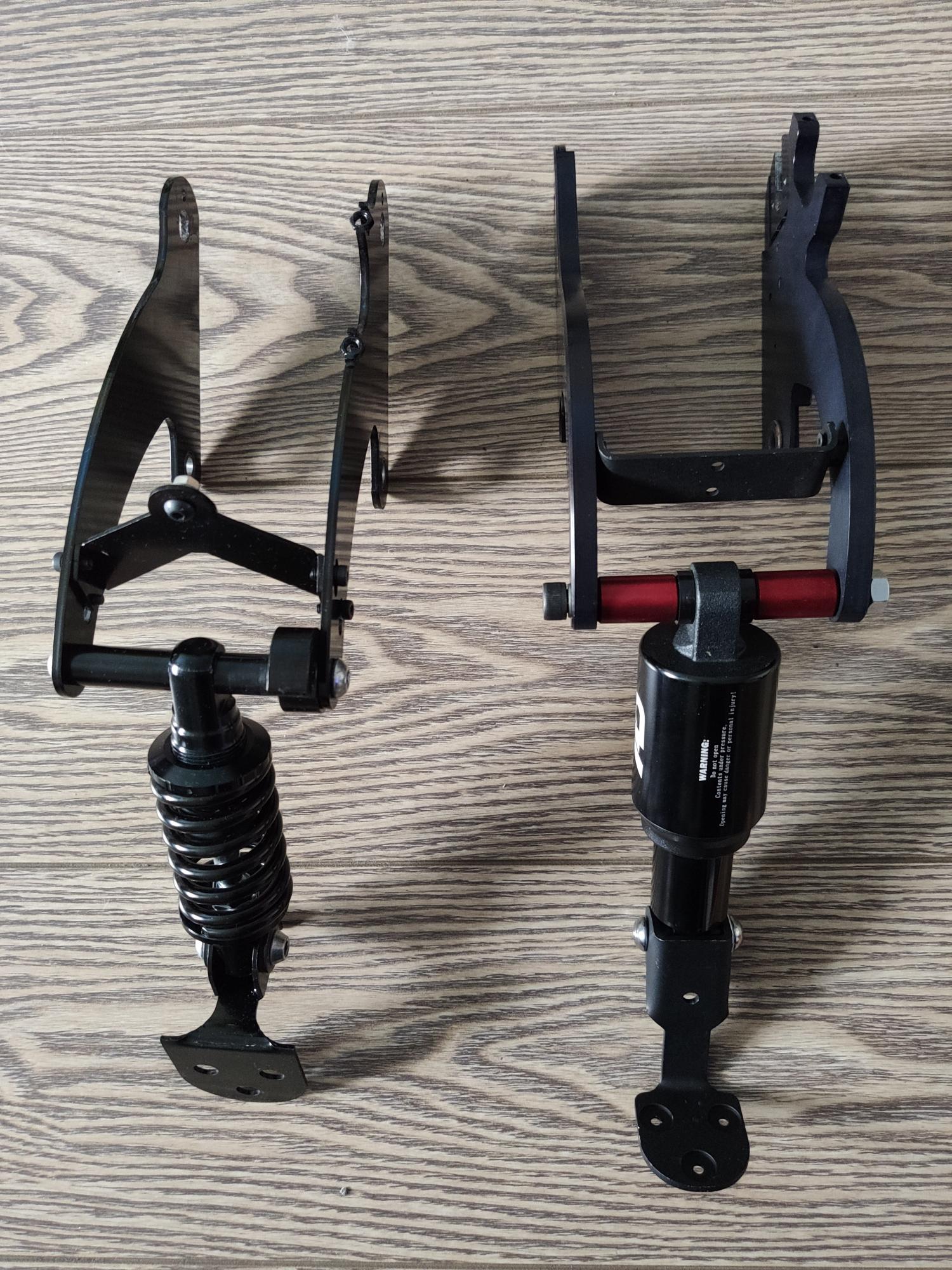

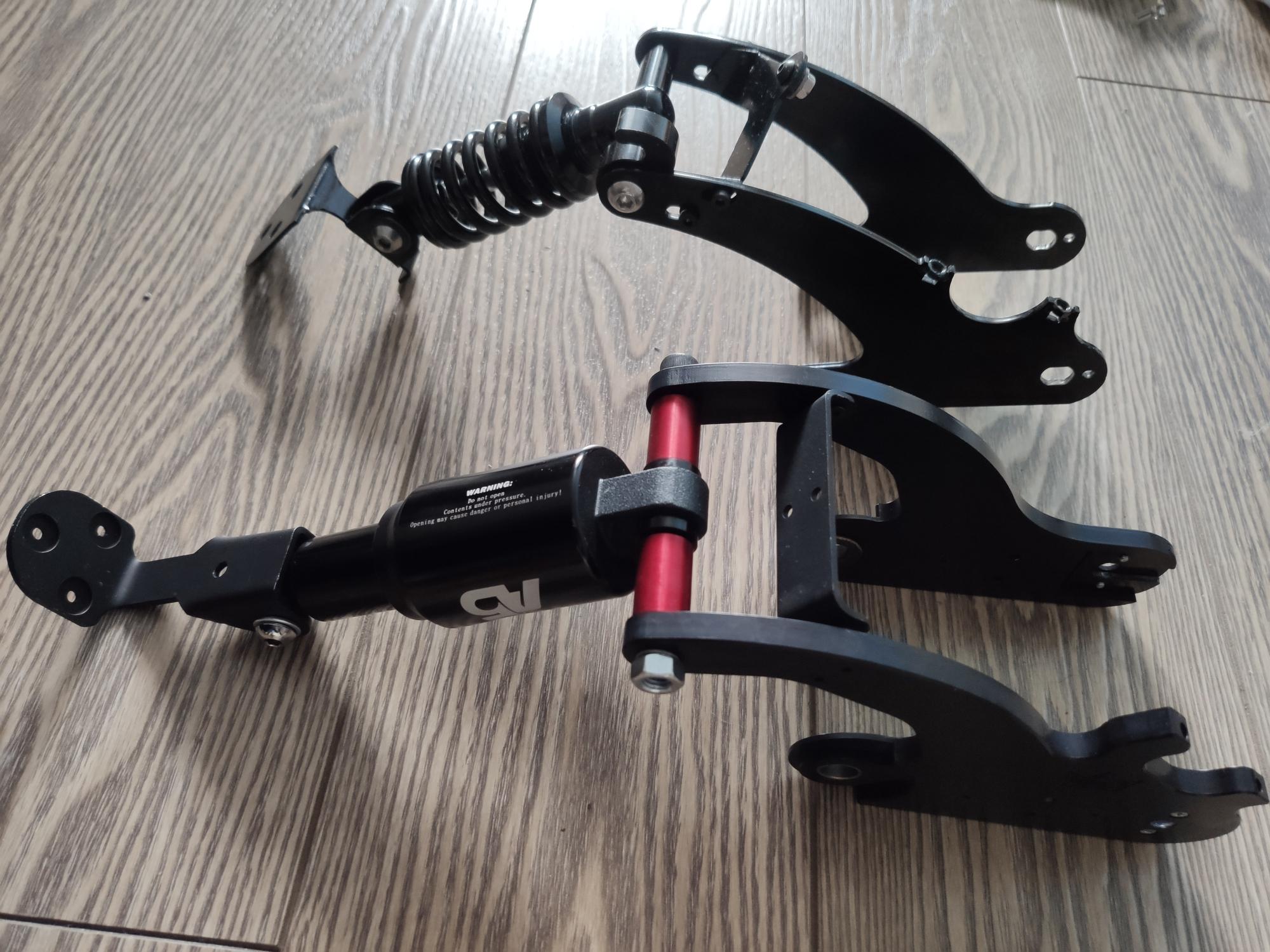

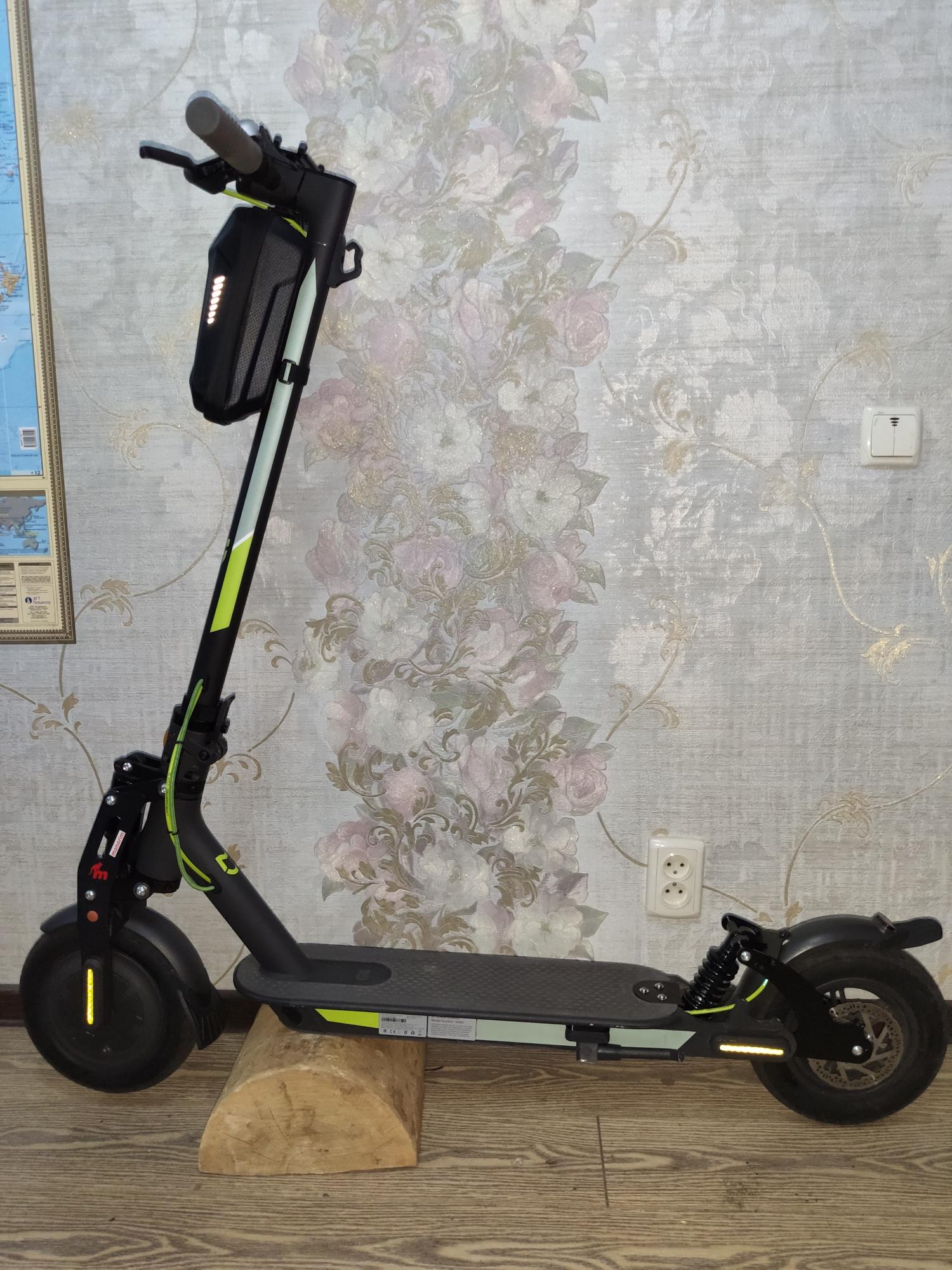

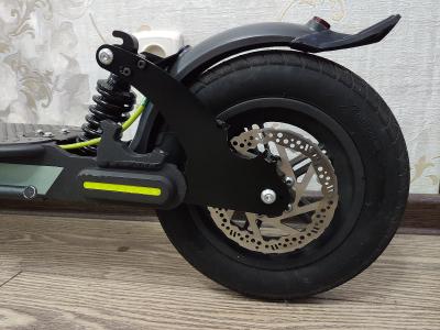

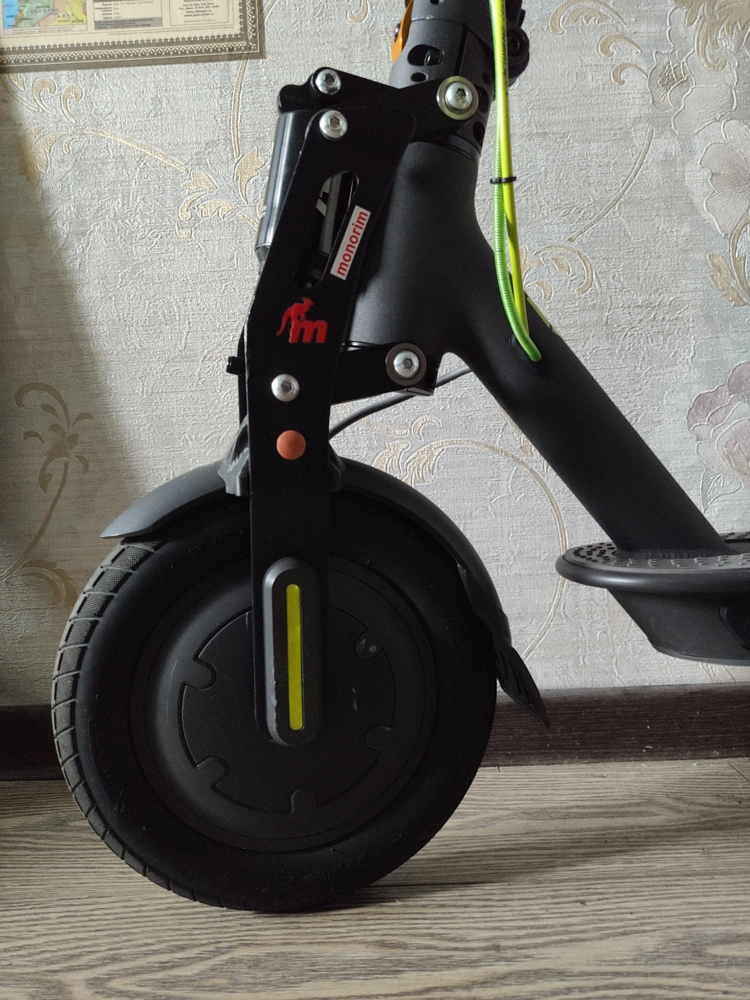

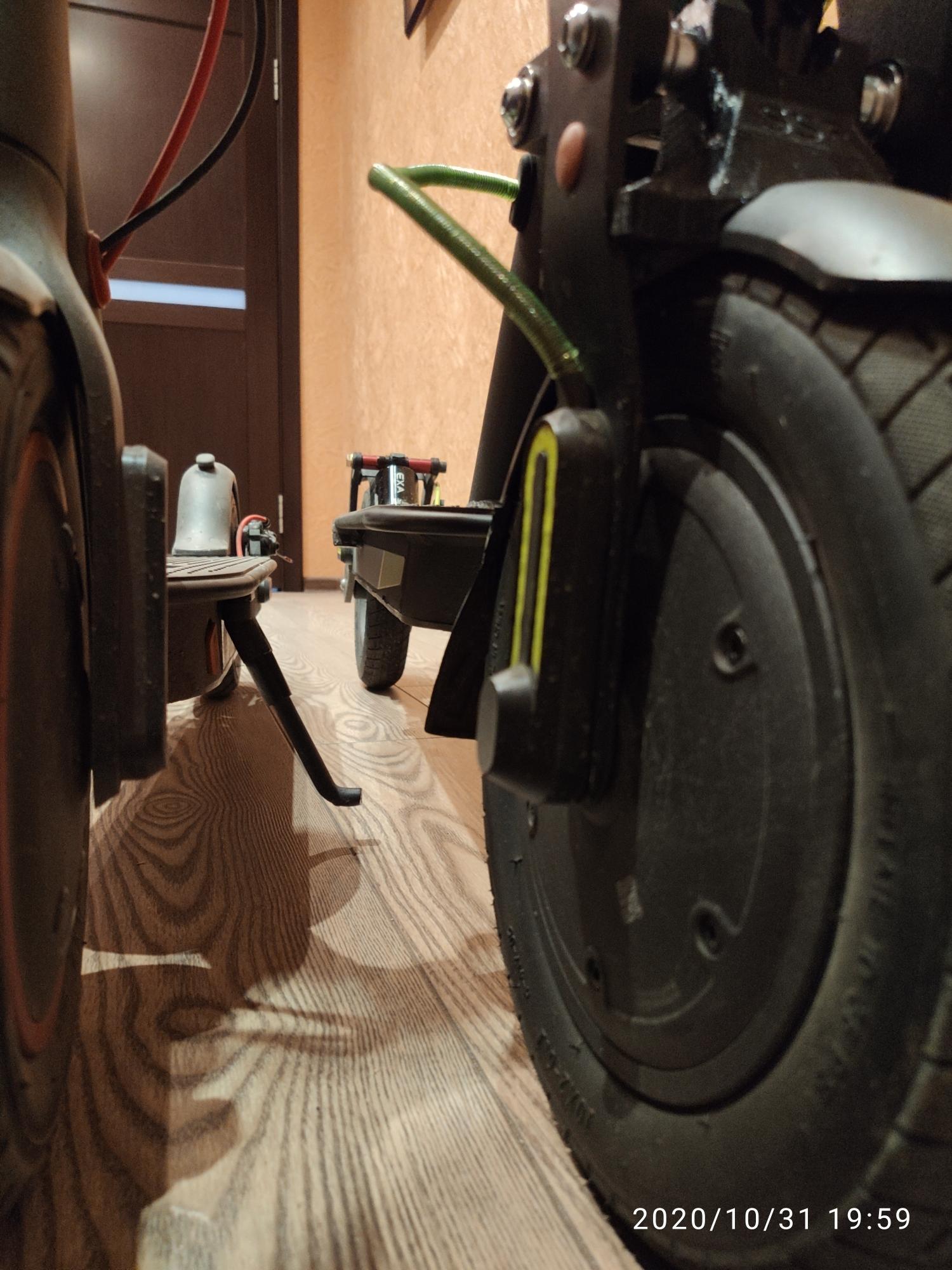

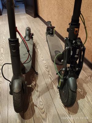

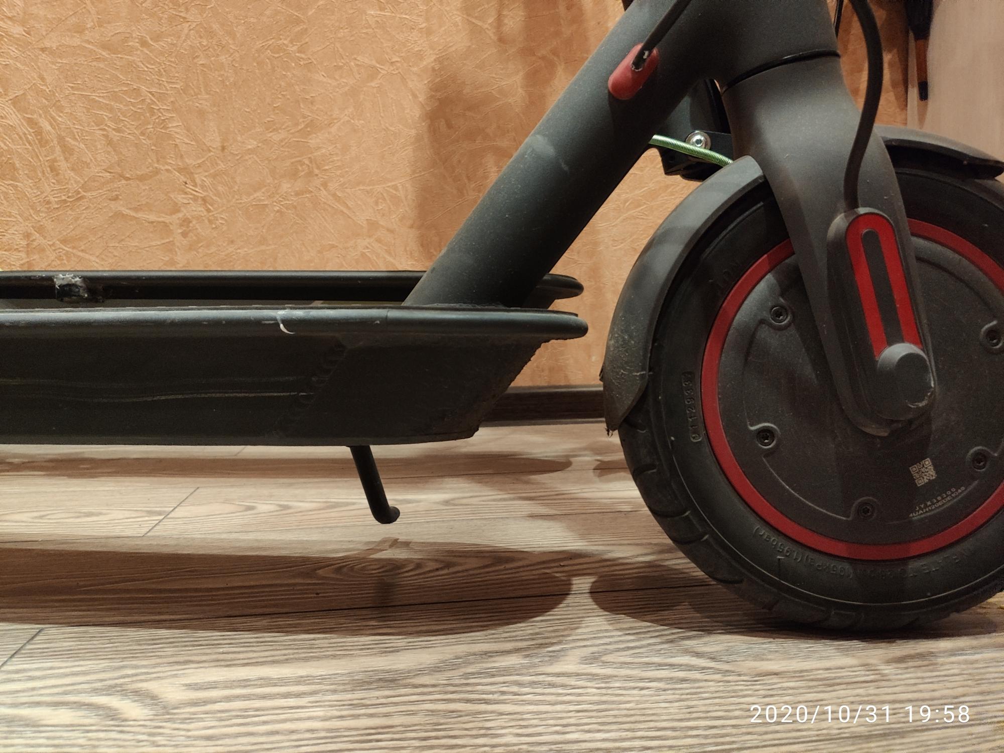

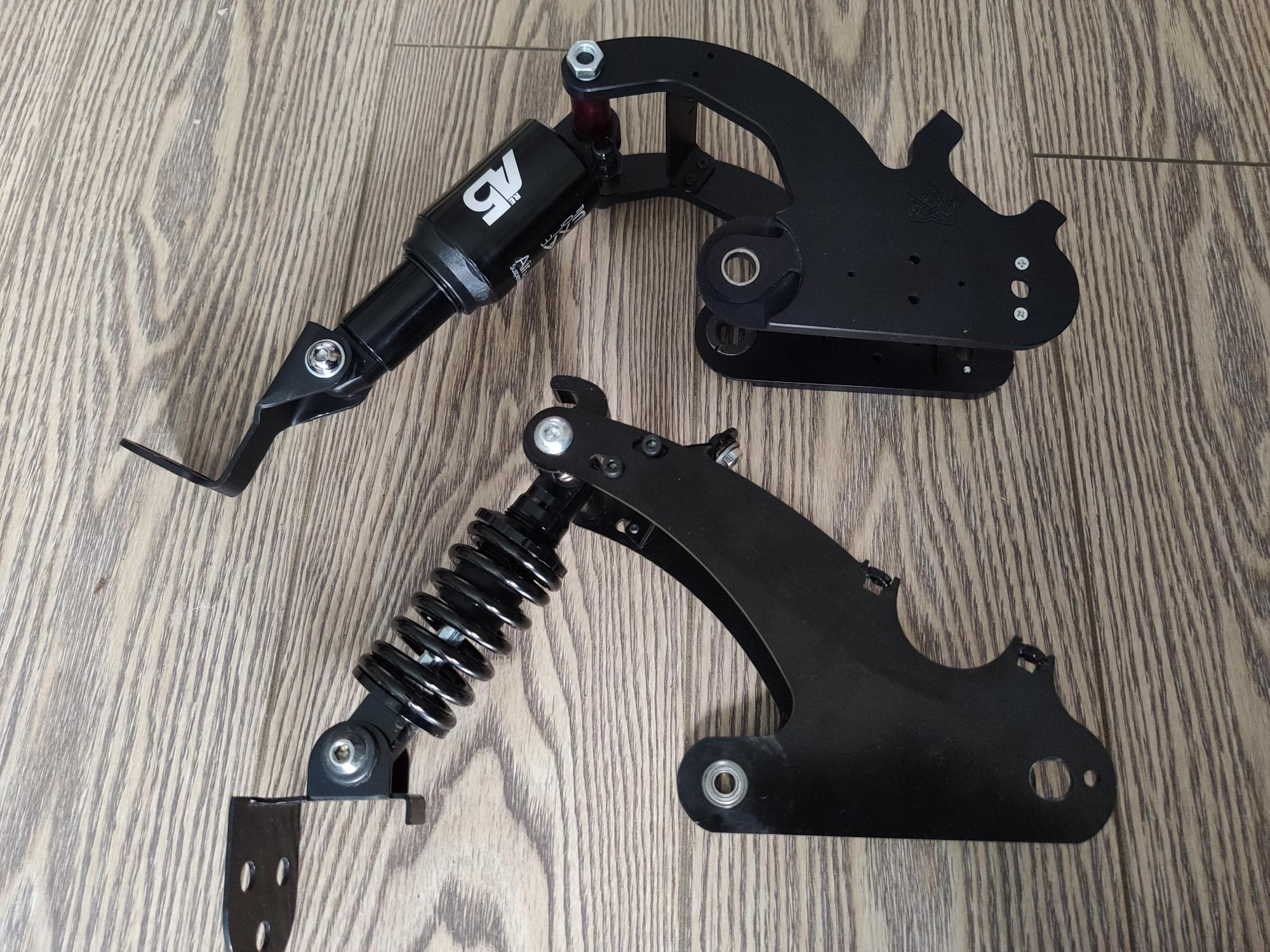

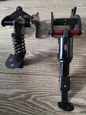

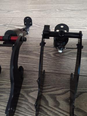

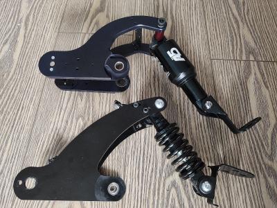

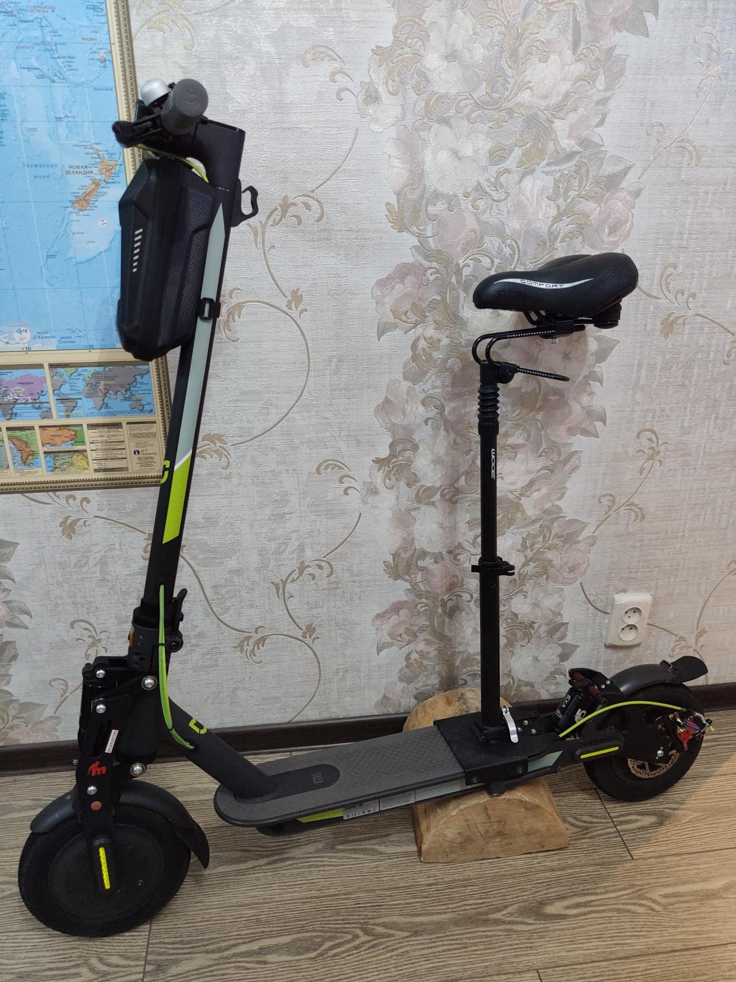

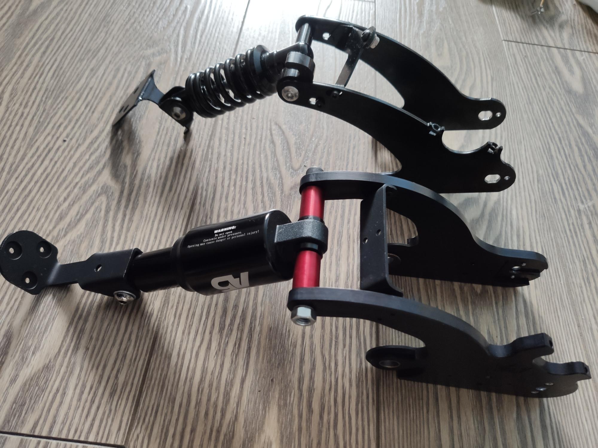

Сделал из своего сяоката такую штуку с подвесками:
Передняя Монорим + EXA A5 R1 165 двухкамерный
Задняя Конык + EXA A5 RR 150 однокамерный
(В планах: перед 190 R1, зад 165 R1)
Обычно езжу с сидением.
Там ещё три амортизатора ;)
Вес райдера 60+

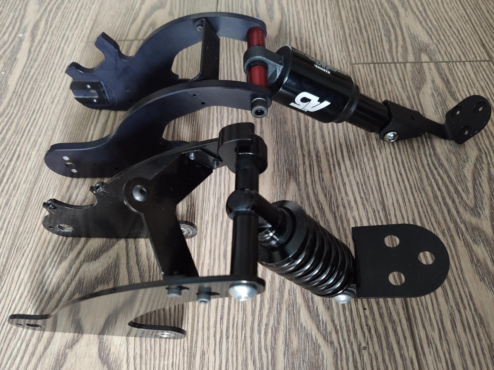

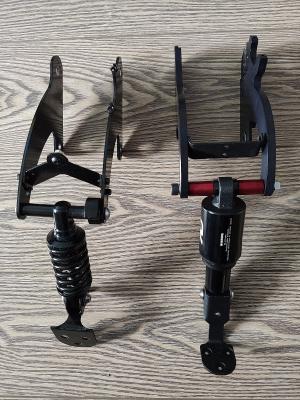

Alesha77

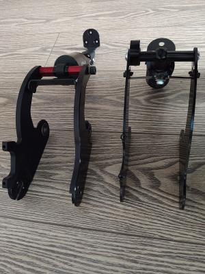

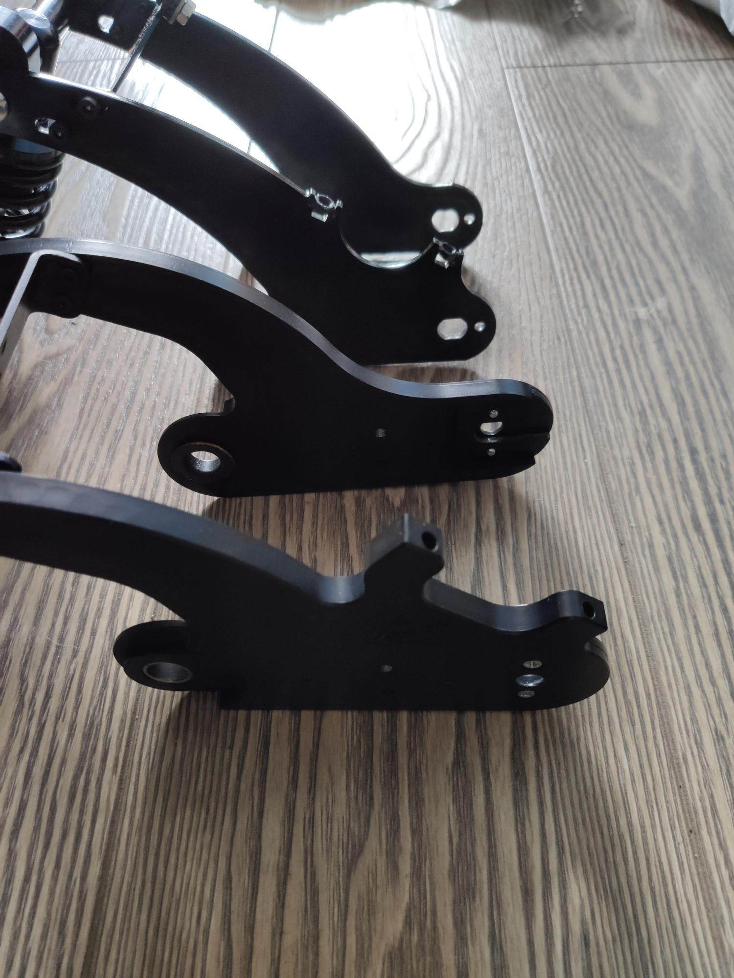

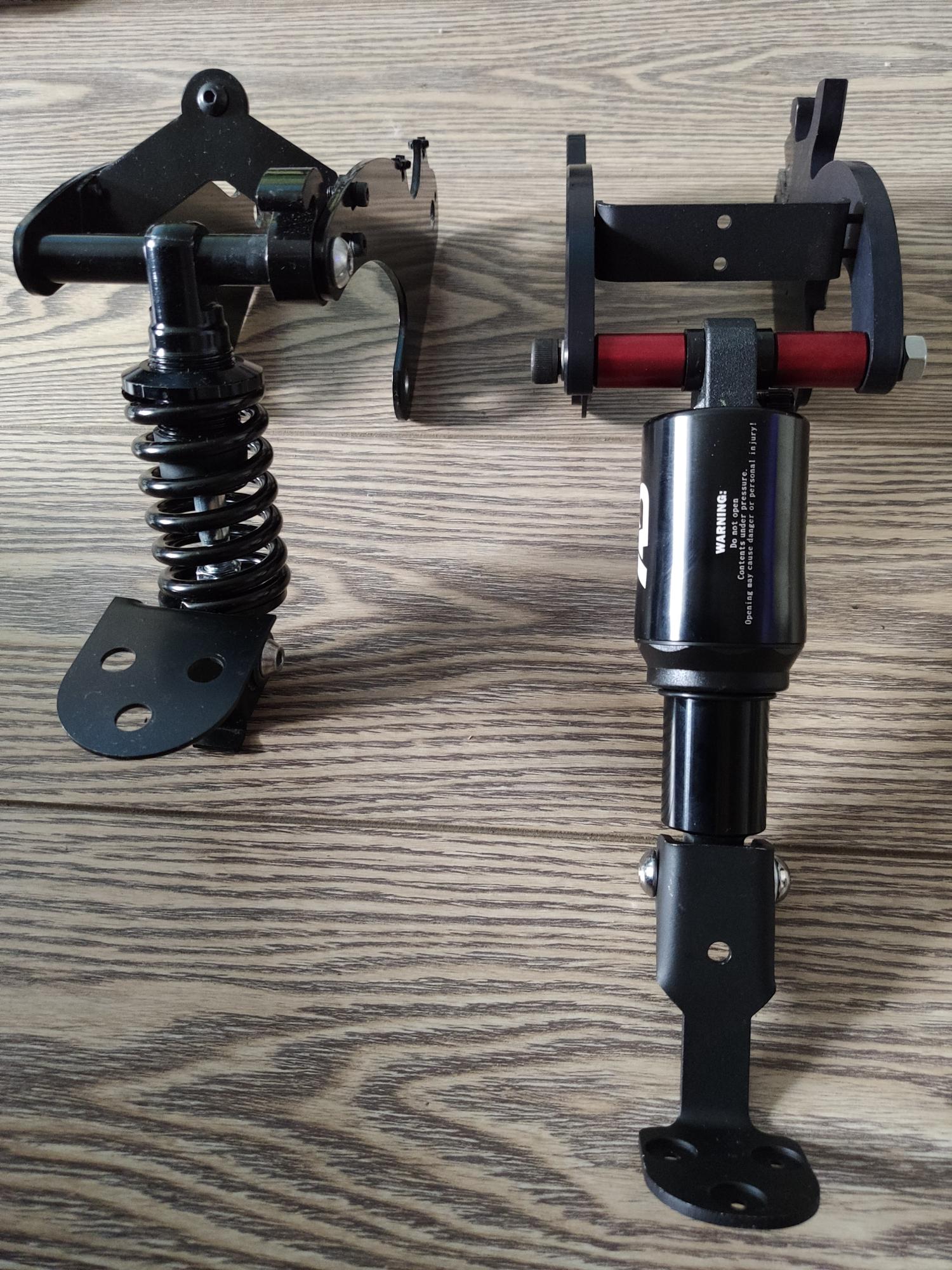

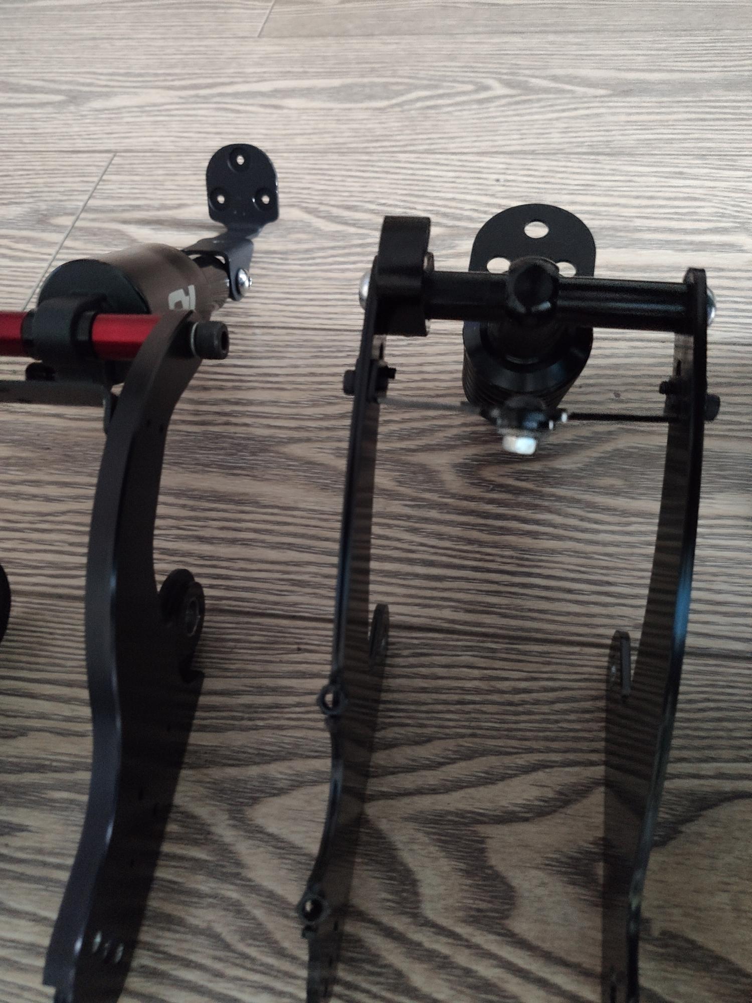

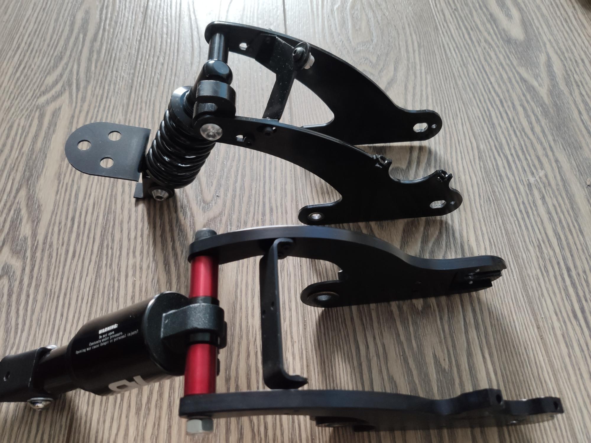

Кстати задняя подвеска не одна была, бал на выбор под ПП, Китайская Нонэйм и Украинский Конык, простота монтажа ПП на китайской кажется проще, но выбор пал на Конык.
Генмих
Классно! Подшипники игольчатые? И еще: ось одна? На сколько увеличилась длина самоката? Всë больше убеждаюсь, что самокат отличный.

Ну я как то об этом не задумывался, думаю что Китайцы да и Украинцы об этом тоже не думали когда создавали :)

Цитата: Генмих от 01 Нояб. 2020 в 20:52Подшипники игольчатые? И еще: ось одна? На сколько увеличилась длина самоката?
Не знаю подшибники заприсованны, одна конечно, сильно увеличилась, пока не мерил, но длиннее ПРОшки с Передним Монорим.

Поделитесь ощущениями от первой поездки на самокате с установленными подвесками. Я уже говорил про моë первое впечатление-это был просто восторг! Небо и земля!
Alesha77
Цитата: Генмих от 03 Нояб. 2020 в 14:27Поделитесь ощущениями от первой поездки на самокате с установленными подвесками
Ощущения конечно каждый раз Вах! ;) После установки Монорим, потом Китайская задняя очень понравилось, а как пришла Конык и я амортизаторы настроил стало супер! Совсем по другому, стабильность без раскачки и мягко :)

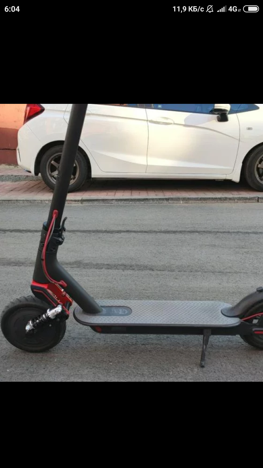

передняя подвеска на двух пружинах
https://m.vk.com/wall-186000712_2089?from=xiaomi4bigboys%3Ffrom%3Dgroup#comments
https://m.vk.com/wall-186000712_1384?from=xiaomi4bigboys%3Foffset%3D135%26own%3D1#comments

Эх, если б Монорим MR-1 продавался бы год назад, то ни за что бы не стал делать сам заднюю подвеску! Конструкция, на мой взгляд, простая, оригинальная и работоспособная. Легко устанавливается колесо 10".

И самокат становится длиннее.

Народ подскажите а где купить Конык?
Alesha77
Цитата: yura600 от 19 Фев. 2021 в 12:00Народ подскажите а где купить Конык?
Вроде только в телеге на канале
\/t.me/m365suspension

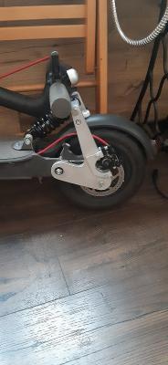

templer

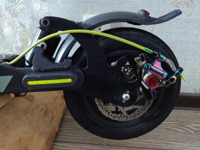

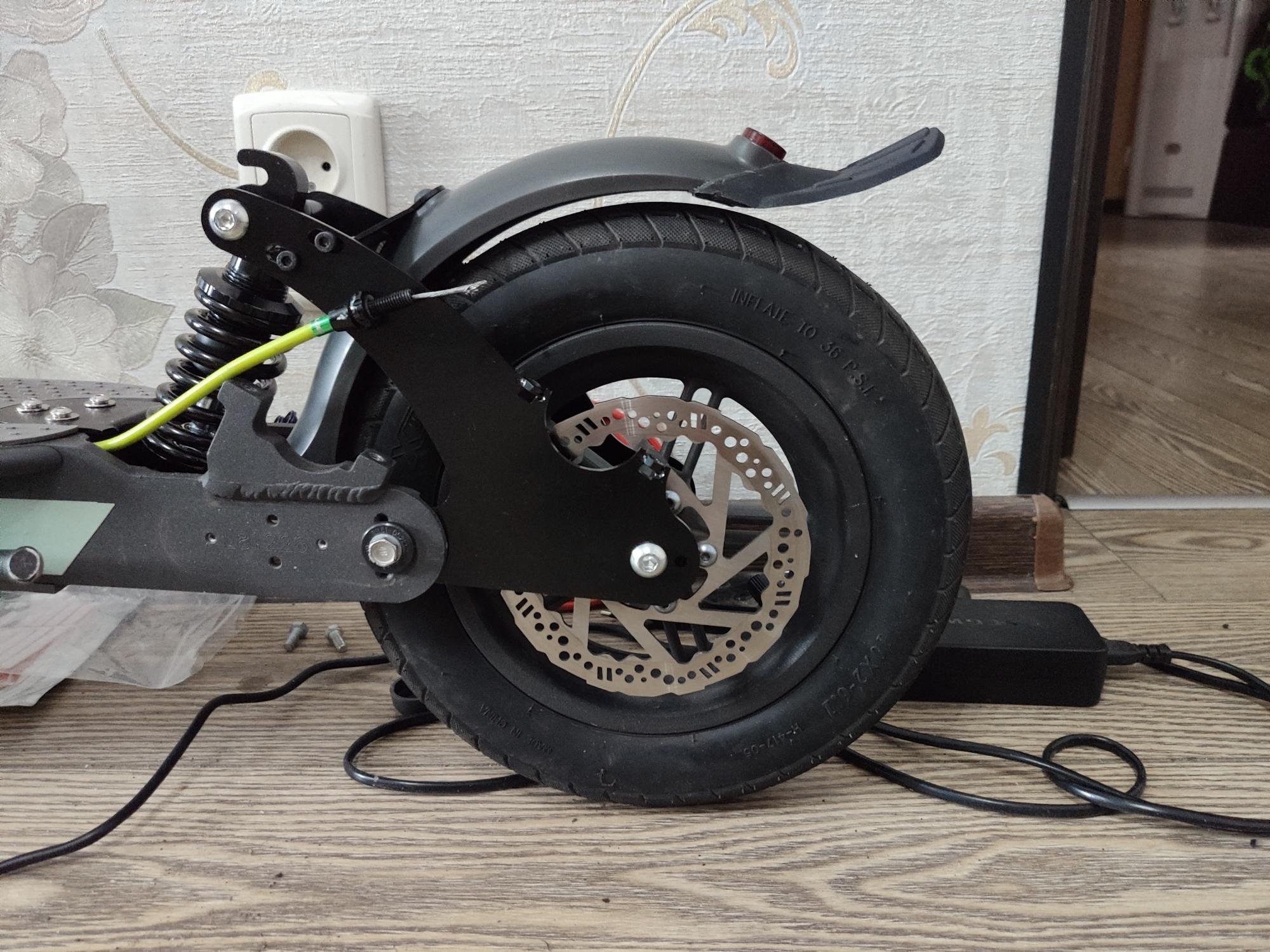

Мой вариант подвески, обошлось без удлинения троса и провода заднего фонаря.
Salimby
#107
[user]templer[/user], очень нравится ваш вариант подвески , подскажите где приобрели? видно  что самоделка на ЧПУ, может есть чертеж?
