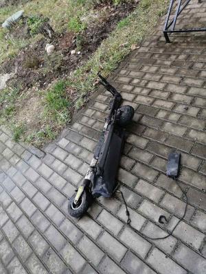

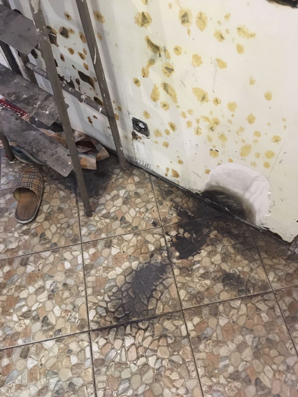

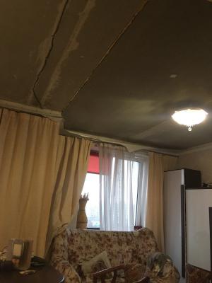

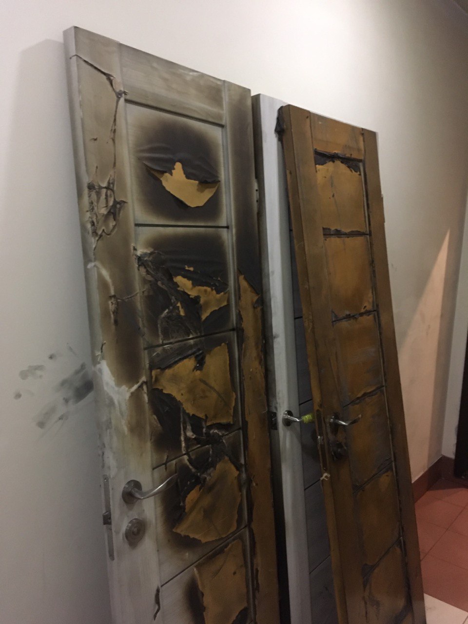

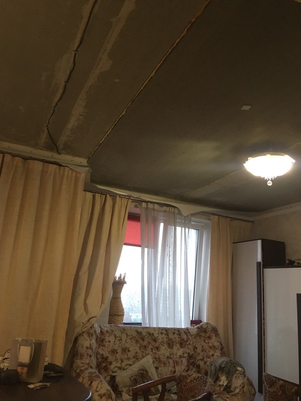

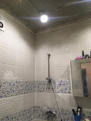

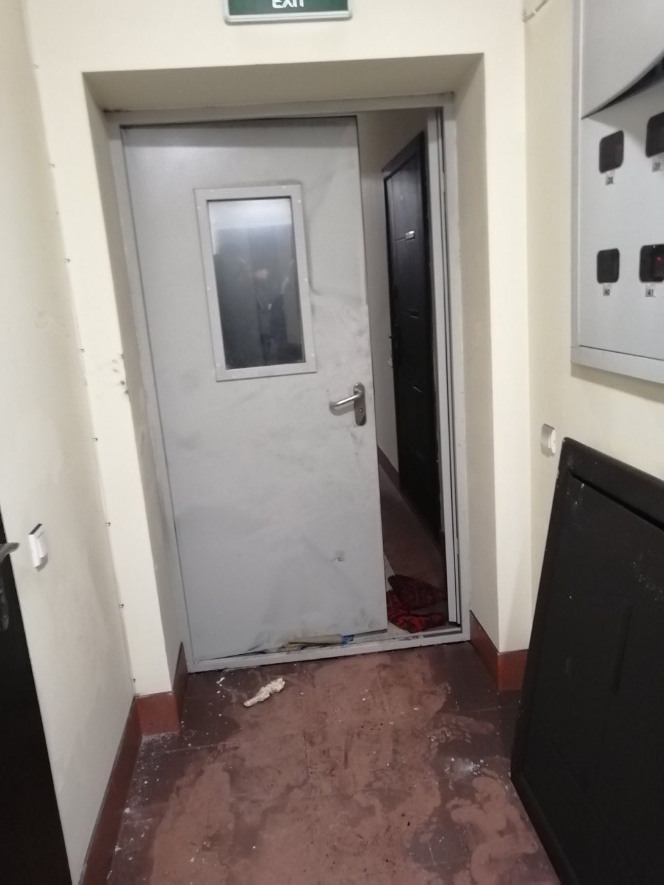

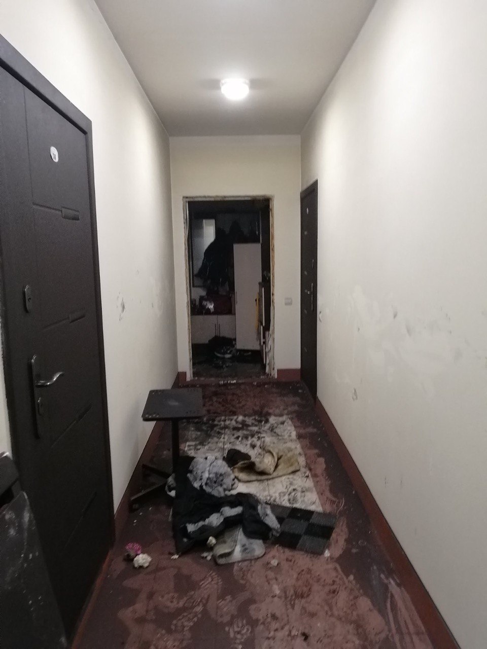

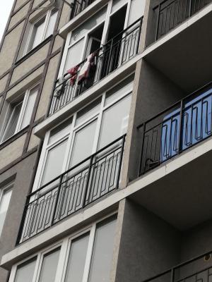

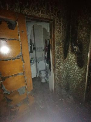

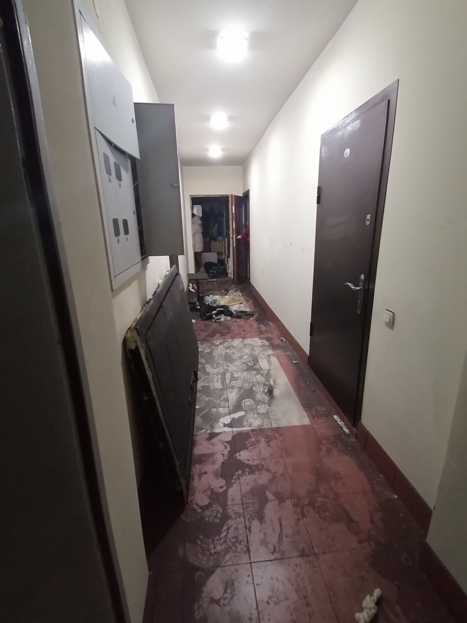

Вчера в городе Светлогорск у электросамокатчика случилось несчастье. Сгорела квартира из-за электросамоката.

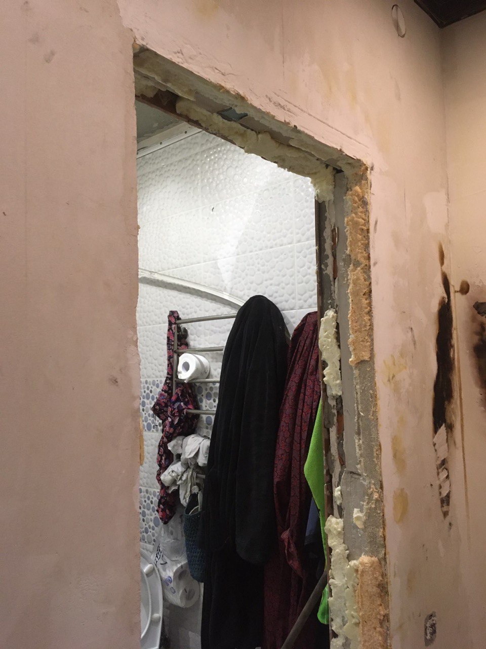

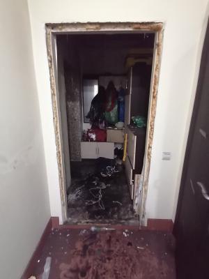

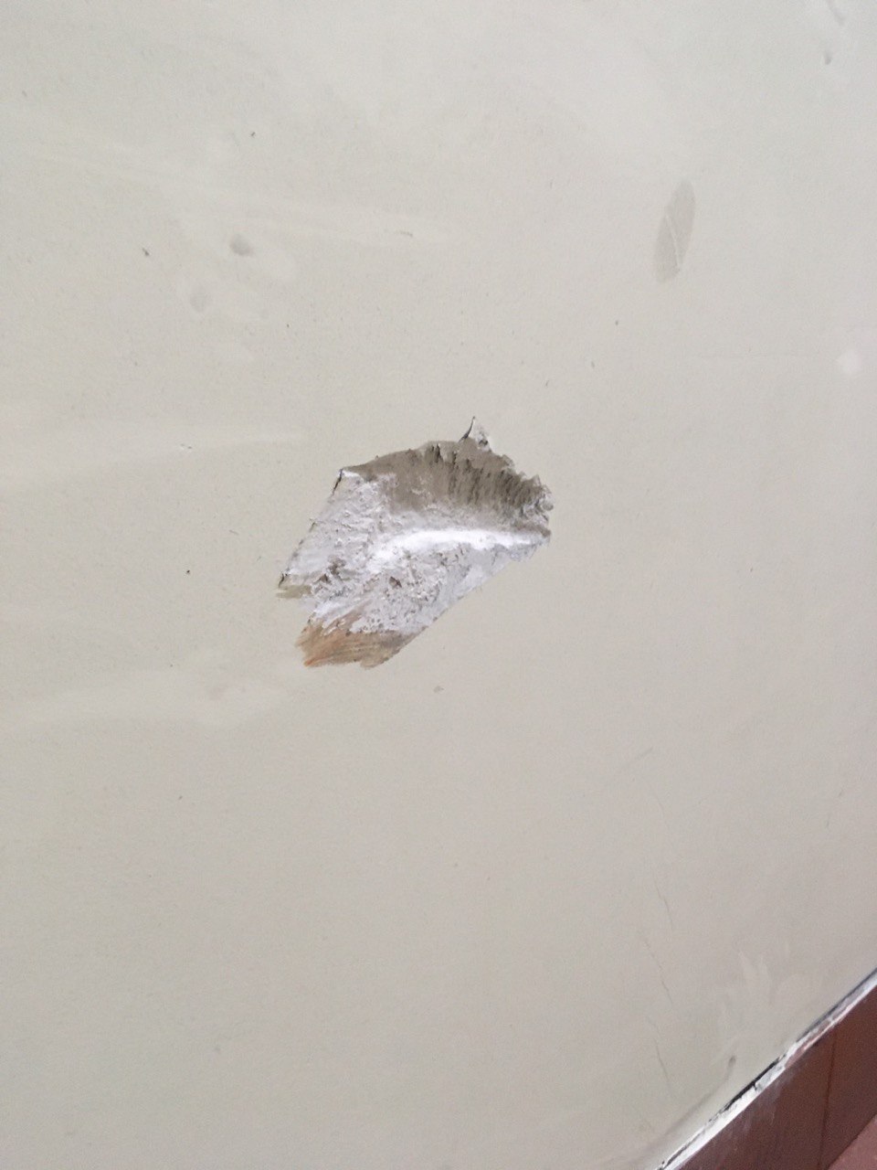

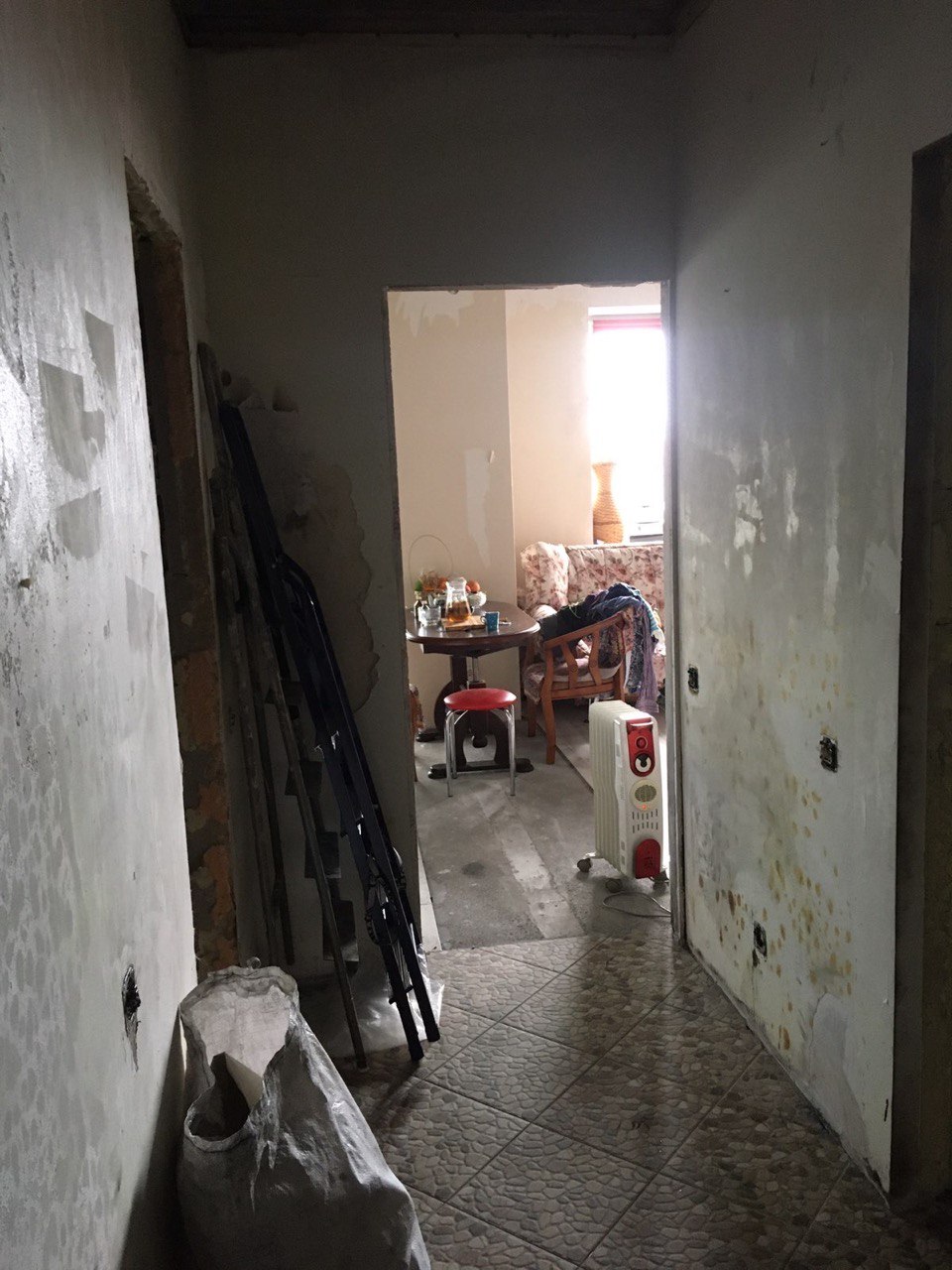

Со слов Максима: "Поставил на ночь на зарядку и через, примерно, 12 часов, произошел сильнейший взрыв. Дикое шипение и свист. Вылетела входная дверь в квартире вместе с дверной коробкой. Вспыхнули натяжные потолки, межкомнатные двери загорелись. Черный дым и горячий воздух. Если бы не вылетела входная дверь в квартиру, то  боюсь бы все задохнулись."
Мы со своей стороны уже как смогли помогли Максиму, так как он являлся нашим клиентом и в 2018 году покупал электросамокат макспид мини4 у нас.
Из нюансов истории - самокат год пролежал в сервисе электросмарта и ему по итогом года заменили батарею. Комментарии сервиса пока не удалось получить. Максим отрицает попадание в воду, но сообщает, что до инцидента самокат пролежал 2 недели в багажнике автомобиля.

Судя по всему, батарея там не баночная, а пакетная, тихо разгерметизировалась, тихо нагадила в воздух чем-то горючим (водород?), потом пыхнула, и его подожгла. Больше, имхо, двери выбить нечем.

Самокат год провел в сервисе в Калининграде. По моей инфе у них не было батарей на замену именно такихх же пакетных, а 18650 в тот самокат по длине деке не влазят. Поэтому, сервис что-то мудрил год. Выясняем.
Stanislavchik
Пакеты ни при чем. уже второй самокат двери квартиры выбивает.
Как по мне, из за плотно закрытой деки.

Странное дело, на фотках самокат -  (почти) целый, а металлическая дверь лежит на лестничной клетке. Это как такое может быть?
Это же сколько водорода нужно нагенерить?  O_O   Это там и нет столько, судя по замерам из профильных бабахов.
Там, в основном, горючие пары растворителей, ....они не способны спровоцировать взрыв такой мощности.  :ah:
electro05
Вряд ли снова кто-то взрыв самогонного аппарата под пожар самоката замаскировал.  :-\
Dualtron 2 EX+ (весна 2017)
[user]илс[/user], с одной банки 3ач выделяется что-то около нескольких литров, если я не ошибаюсь.
Fasterpast
Ну раз, как автор пишет, моментально вспыхнули подвесные потолки, горел именно газ в помещении, а не просто самокат
