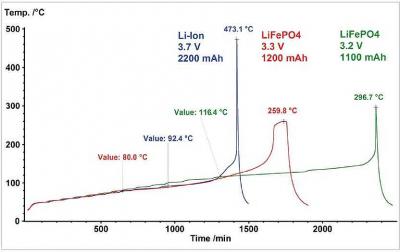

LeoDron
Цитата: Althair от 27 Фев. 2020 в 18:49
Достаточно контролировать дельту температуры за период времени. Это единственный способ предотвратить разгон.
где-то недавно уже выкладывал
Между максимальной рабочей температурой (60С) и саморазогревом (120С) куча времени. Установить термовыключатели последовательно на отключение БМС и есть все шансы не довести до пожара. Один термовыключатель (20р) на четыре элемента.  5 лишних  рублей на один элемент, считаю, небольшая цена за безопасность.
