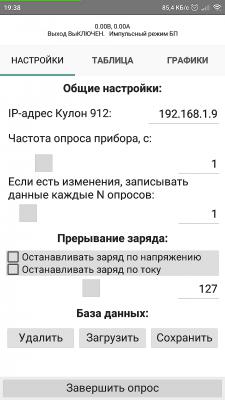

Приветствую всех форумчан!
Написал небольшую программу для записи лога, прерывания заряда\разряда и общего управления Кулон-912.
Программа кроссплатформенная. Есть версии для Windows и Android (поддерживалось до версии 2.3.1 включительно).
Кулон Монитор умеет управлять работой Кулон-912, что позволяет составлять сложные алгоритмы заряда\разряда АКБ. В комплекте поставляются примеры программ управления, максимально близко реализующее методы обслуживания свинцовых аккумуляторов таких известных форумчан и блогеров, как Бранимир, Виктор Vector,  booseil, Руслан К и других людей. Так же реализованы алгоритмы заряда\разряда АКБ по ГОСТ 2008 и 2020.
При первом запуске программы под Windows очень важно добавить её в исключения брандмауэра, что бы он не блокировал её работу.
Знакомство советую начинать с Windows версии. Она оснащена подсказками - достаточно навести мышку на какую-нибудь настройку или кнопку и Вы увидите подсказку.

Вопрос: Как работает алгоритм определения конца заряда «по напряжению и току»?
Ответ: Если включена соответствующая настройка, программа сама выбирает, какой из алгоритмов следует применить: если текущее напряжение меньше на 0.05-0.1 В максимально заданного - используется алгоритм прерывания заряда по напряжению, иначе по току. В упрощенном виде алгоритмы можно описать так:
- Алгоритм прерывания заряда по напряжению сработает, если за последние два часа (настраивается) напряжение перестало расти (как учил Виктор, значит заряд больше не идёт).
- Алгоритм прерывания заряда по току сработает, если за последние два часа (настраивается) ток перестал падать.

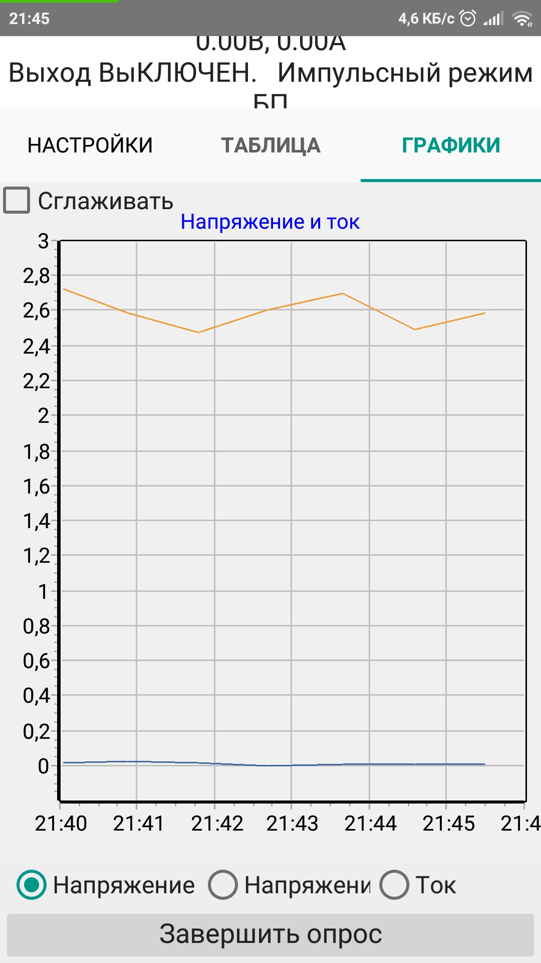

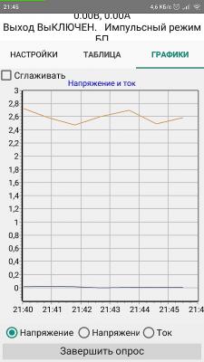

Ради интереса включил Кулон и запустил режим БП на 2,8В в импульсном режиме 1с\1с. (подключил светодиод). График показал что-то непонятное, слишком большие интервалы, не соответствующие по времени, наверное из-за отсутствия на временной шкале секунд... И как-то график медленно обновлялся...
В мобильном и для ПК
DoctorS
Цитата: trmntr от 27 Фев. 2020 в 21:38
Спасибо! ;-)
Текущая версия программы не предназначена для записи быстро меняющихся параметров. Она наоборот с настройками по умолчанию пытается их усреднять - записывает среднее значение тока и напряжения за 30 опросов (настраивается). Это сделано для уменьшения объема данных и сглаживания скачков, которые часто мешают при обычном заряде АКБ.
Если Вам всё таки нужно записывать быстро меняющиеся процессы я могу в следующем обновлении добавить такую возможность. Так же постараюсь лучше вписать интерфейс в маленький экран. Подскажите, какой у Вас телефон? И если не сложно пришлите скриншоты вкладок Настроек и Таблицы.
trmntr
Цитата: DoctorS от 28 Фев. 2020 в 09:23записывает среднее значение тока и напряжения за 30 опросов
А вот этот параметр я не трогал, попробуем изменить на 1, скорость обновления графика должна увеличиться?
А так никаких настроек не менял пока
Редми нот 4, андроид 7.0
DoctorS
В текущей версии минимум = 10. В следующем обновлении я сделаю минимум = 1, тогда будет писать каждую секунду (или как настроите).
DoctorS
Попробуйте новую версию! https://yadi.sk/d/bNFdyTM-vRjlAg
- Теперь показания прибора можно записывать при каждом опросе Кулона (нужно для отслеживания быстро меняющихся процессов).
- Постарался адаптировать интерфейс для телефонов. Если что-то не влезает или плохо выглядит - пожалуйста, присылайте скриншоты!

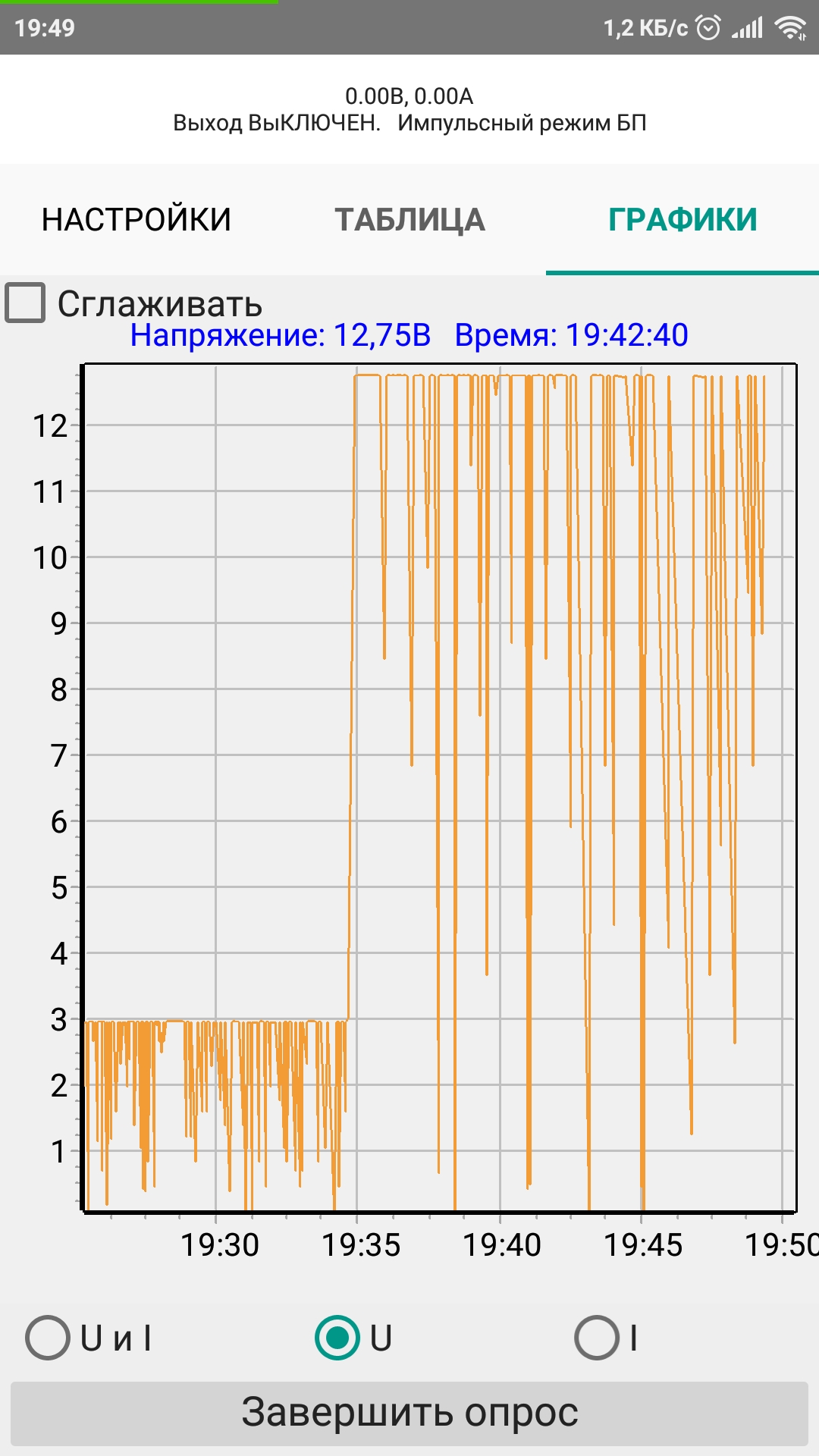

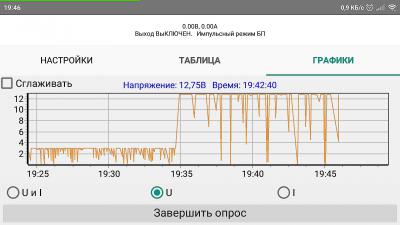

[user]DoctorS[/user], если я ничего не путаю, в предыдущей версии можно было график растягивать двумя пальцами,а сейчас нет.
Ради теста опять запустил кулон в режиме блока питания. Сразу установил 3В с импульсами 1с\1с, потом 12.8В с импульсами 3с\3с, чтобы посмотреть как перестроится график.
Что-то всё равно как-то некорректно отображает, или быть может если бы можно было график растянуть по времени то было бы уже видно по другому.
Из замечаний: двигая пальцем график в окне, несколько раз он терялся, убегал, и находил его путём переключения режимов отображения (U I )
DoctorS
К сожалению, качественно записывать быстрые процессы не получится ибо прибор отдает данные не так часто, и иногда просто может подтормаживать (а значит на графике будет пропуск). Более менее можно записать импульсный режим 3\3 секунды при частоте опроса прибора = 0.5 с (у Вас на скриншоте стоит 1). Да и то с возможными пропусками из-за задержек с ответами Кулона. В целом эта программа не предназначена для записи Импульсного режима, если быть честным.
С масштабированием графика ещё будем разбираться. Так как сейчас оно работает не идеально, я его отключил.
Зато в новой версии 1.0.3 интерфейс программы стал еще лучше вписываться в маленькие экраны телефонов (протестировано на Xiaomi Mi9T), а так же значительно доработано отображение данных в таблице (по мимо прочего её теперь можно скролить в обе стороны, а по клику на текстовом поле, текст на 5 секунд выводится в заголовке, чтобы его можно было прочитать целиком).
