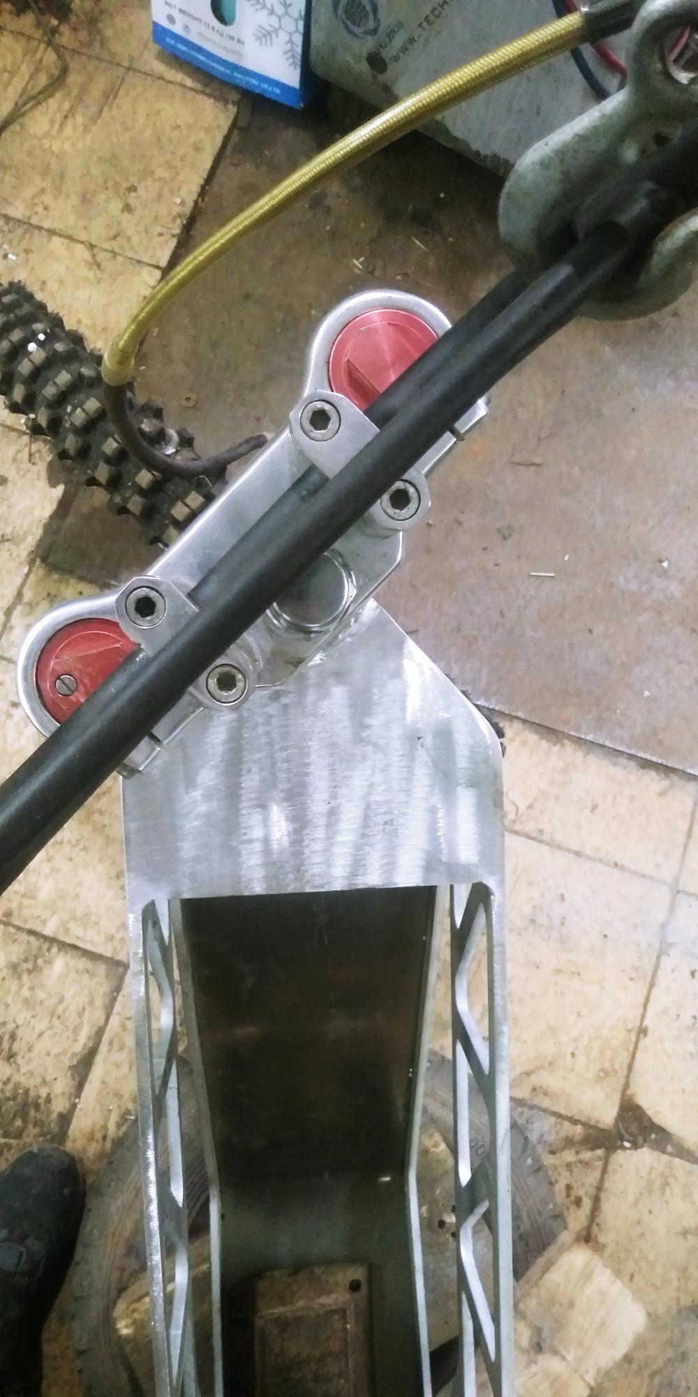

Нельзя. Сзади место где будет давить амортизатор. Другой вектор нагрузки.
Что касается формы, так то колеса к электрощитку мне не интересно прикручивать.
stels
#19
Сопромат ценит точность.
У меня кстати по нему было отлично. Как и по Технологии материалов и сплавов, и технической механике. Чем не могу похвастать о Русском языке.
Угол поворота:

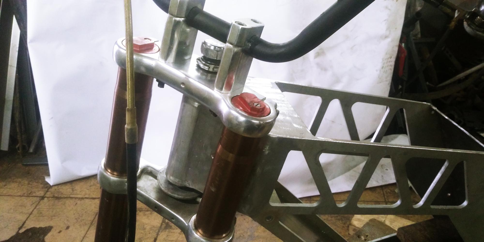

Не понимаю этих фраз - рама прочная, охулиард киловатт выдерживает. кмк мощность мотора тут ни причем, это про усиление дропов и не более того, крохи в хардтейлы ставили и заливали токами по самое небалуйся. всё ездило и не ломалось. Тут же про вес / нагрузки всей системы рассуждать надо. Сложится /  несложится.  Раму её и дохлым мотором сложить можно, пустив с горы.
stels
Цитата: 7ambrion от 03 Март 2020 в 00:25люди больше ставили и ездили, сам пробовал 12квт по без асфальтным дорогам
Ставить можно что угодно. Ресурсные испытания не проводили же? Нет!
В мире автоспорта тоже чудеса ставят. У меня была ОКА под Д2 доведенная, потолок скорости 175 км/ч был. Но это не значит, что ОКА на это рассчитана.
Да моей раме будет мид стоять...
Цитата: Лодочник_А от 03 Март 2020 в 00:40материал какой?заводские рамы магниевый сплав
Заводские рамы идут из сплава 6061 (наш аналог АД31 АД33)
Моя тестовая из очень любимого вояками и оборонкой АМГ6.
Этот сплав содержит самое большое количество магния среди магналиев. Высокое содержание магния положительным образом сказывается на прочности и твёрдости изделий из этого материала и они хорошо поддаются обработке резаньем.
АМг6 превосходит многие сплавы по прочности и может применяться для изготовления деталей, работающих под более чем средней нагрузкой.
Этот сплав применяется в вагоностроительной промышленности — для производства кузовов и рам вагонов, нагруженных полок, в кораблестроении — для изготовления мачт, корпусов и узлов подъёмного оборудования, а так же в строительстве — для изготовления перегородок, деталей лифтов.

Да я собственно по фото понял что АМГ. На мой взгляд неудачный выбор.совсем.Это мягкий металл,не поддаётся коррозии, днище жжёванное дюральки Крым тому примеру,или трещины на углах транца у Сарепты,там где напряжение он трескается,а вот АД31,33 тот авиационный,гораздо жёстче, с АМГ рама под  Лифаном вся скособоченная,летом фото могу сделать,у сторожа самопал с него сварен,мой сварной ему когда то её и варил,лет 6 назад навеерное.
stels
Ненадо путать амг2-3 и 5-6. Это совершенно разные по свойствам металлы. Трещины вокруг шва говорят от несоответствии присадки (прутка) металлу изделия.
АД жестче и как раз в нем развитие трещин более вероятно. Впрочем я его не взял по другой причине: банально небыло прутка -присадки под него.
Опять же почему я упомянул оборонщиков, они таки только амг 5 и 6 заказывают. Для радарных и антенных систем. Там нагрузки весьма существенны и требования к конструкционной прочности высоки.
