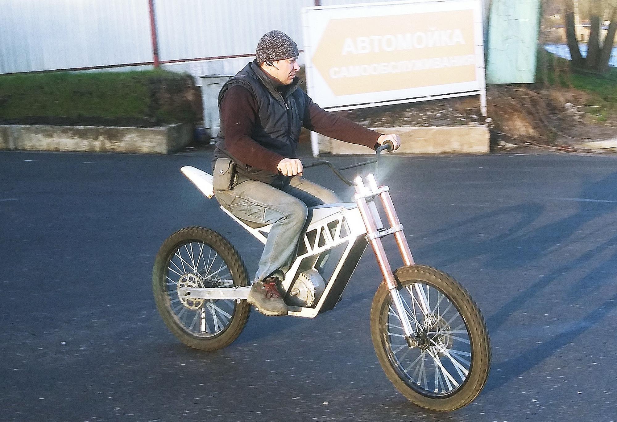

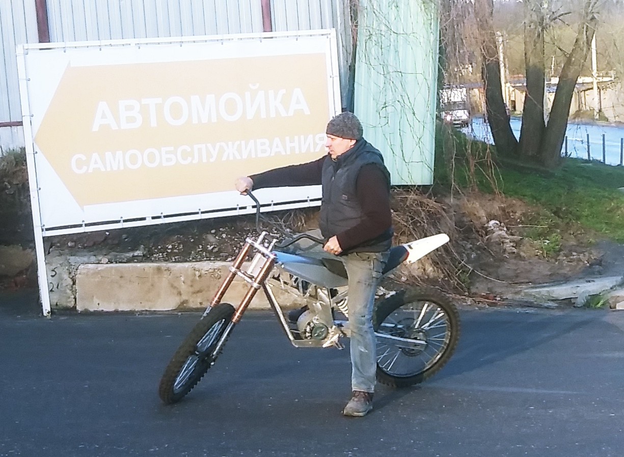

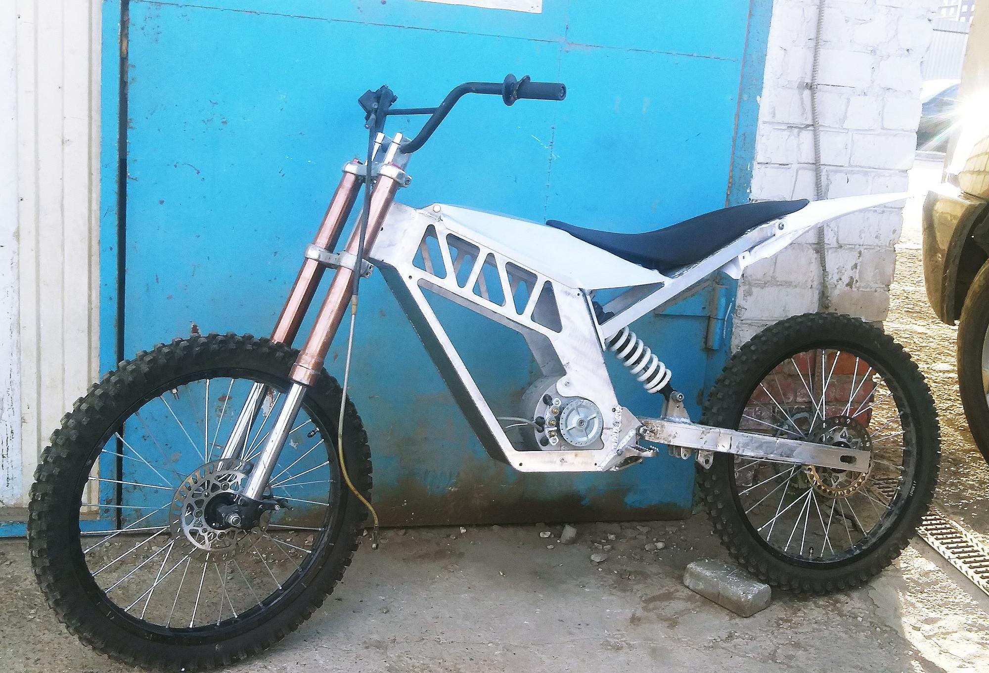

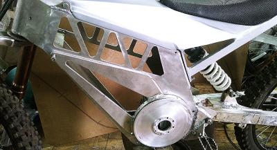

Потихоньку аппарат преобретает формы.
Пока без батарейки. С ней прибавит веса конечно.
stels

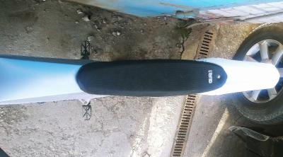

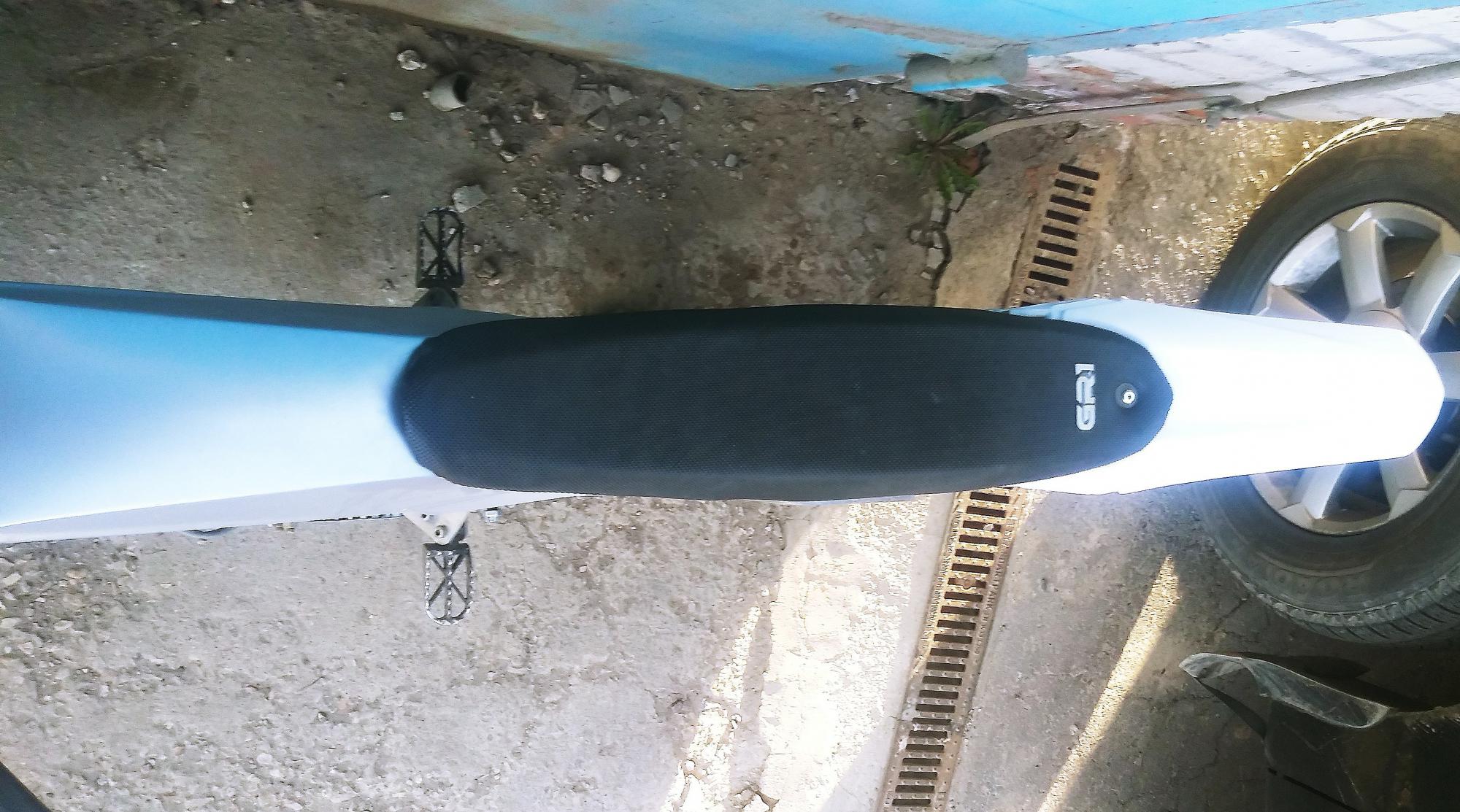

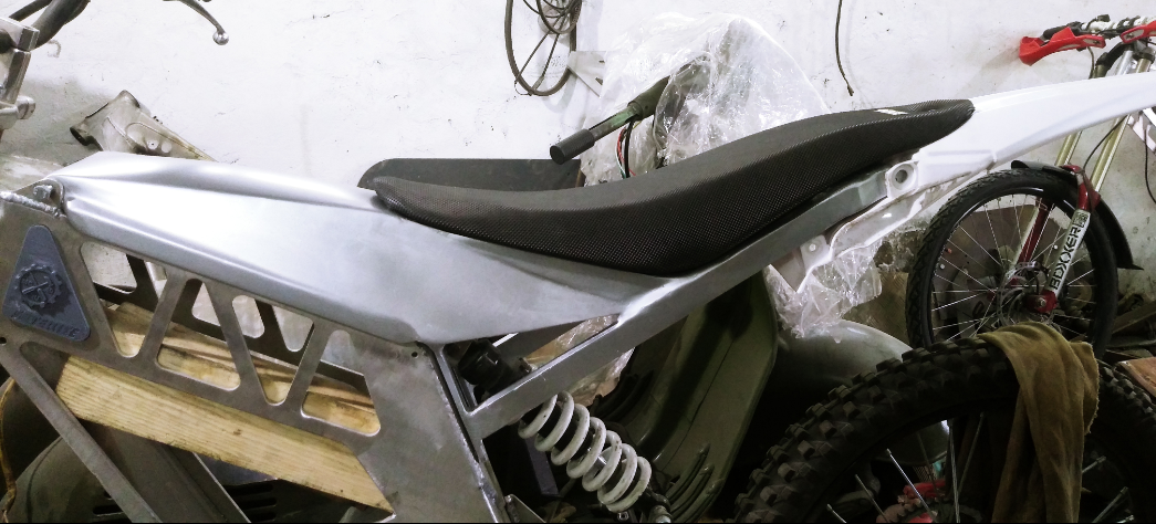

Что-то сегодня посмотрел, топорно как то получается. Решил сиденье и щиток более подходящие по дизайну поставить. Сиденье изогнул с помощью фена и такой то матери. Ими же подогнал щиток.  Еще не все готово на подрамнике, но уже лучше.

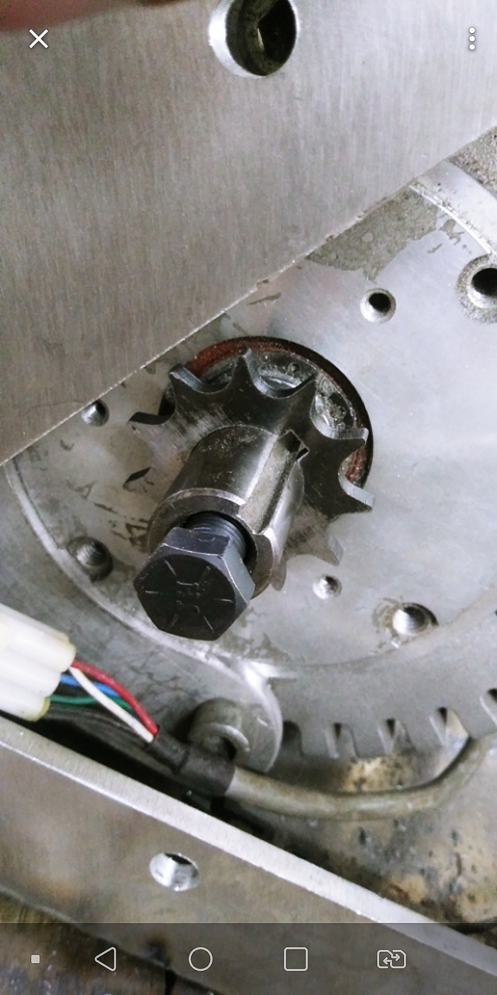

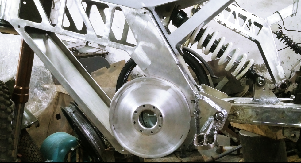

Потихоньку двигаюсь дальше. Выточил защиту крыльчатки и контактов мотора. Если отвлекать не будут, завтра крышку выварю полностью.
Ну и получил наконец звезду.

Эээ дорогой, а Вы когданибудь видели как на багги они стоят? Не задумывались почему?
stels
Ну во первых Вы не видите усилителей, а они есть. Во вторых у меня нет сайлентблоков. Маятник на роликовых подшипниках а аморт на ШС. В третьих мот построен под трассы экстрим-эндуро а не мотокросс. Другие требования и к раме и к подвеске. Важен ход в первую очередь. Большой наклон же как раз дает увеличение хода да к томуже прогрессию без дополнительных рычагов, менее прогрессивную, но дает.
Впрочем время покажет. Я намерен пытать его по полной.
