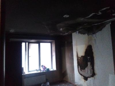

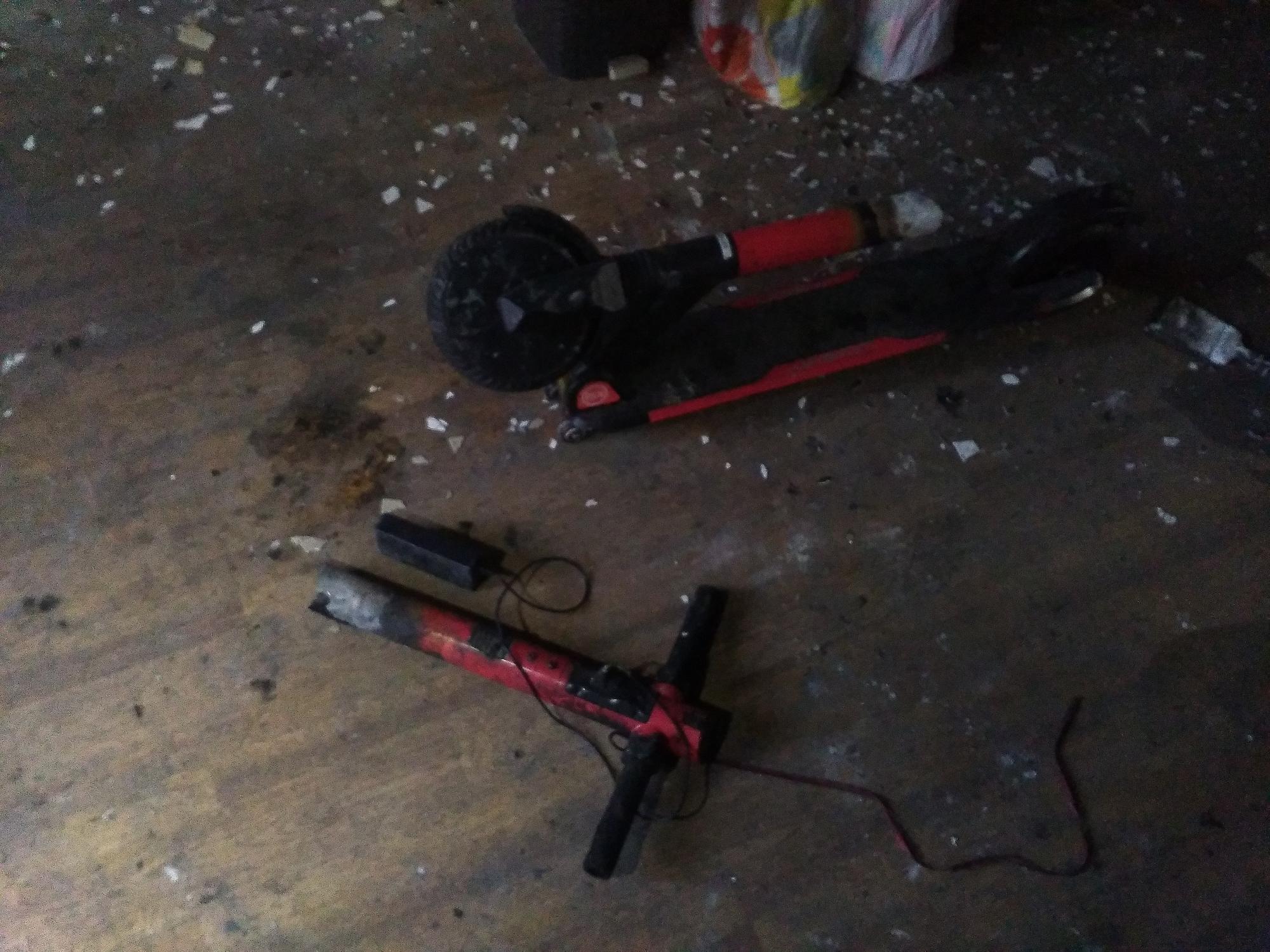

Самый простой и надежный способ избежать пожара - использовать правильные аккумуляторы.  это Li FePo4 в твердом корпусе и литий-титанат.  (это не относится к пакетам,которые сделаны из пластика,и этот пластик может вздуваться и так же гореть как целлофановый пакет)  у данных типов аккумуляторов них отсутствует самовозгорание даже при жестком перезаряде,а при коротком замыкании начинает гореть проводка,но не сам аккумулятор. в этом случае эффективны почти все способы пожаротушения,потому что горение проводов требует атмосферного кислорода,в отличие от горения самого аккумулятора.
    все остальные типы литиевых батарей очень опасны, классический литий-ион Li-Ion  на основе кобальта очень хорошо горит, а новомодные LiNiMC часто подвержены взрывному горению( кратковременный но сильный пожар ,вся энергия ячейки мгновенно выбрасывается в пространство)  а если такое горение начинается в металлическом закрытом ящике,то это приводит к взрыву наподобие взрыва в квартире газового баллона, часто с разрушением стен,вылетевших окон и дверей,и последующему пожару...   ранее писал как разорвало  руль самоката в котором была батарейка всего 36в 4 ач (на фото)  квартира-сгорела   :facepalm:

Цитата: alayf78 от 24 Сен. 2021 в 16:39ранее писал как разорвало  руль самоката в котором была батарейка всего 36в 4 ач
в чем причина взрыва была? какого формата аккумы?
