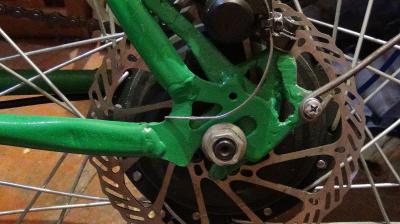

Сейчас одна проблема какой тормоз купить, дисковый с диском в бюджете 2к, но это долгострой.
Думаю али или ещё что.

Думаю, с установкой кривых китайских адаптеров для тормозов могут возникнуть проблемы. Предлагаю заранее прикинуть возможность вкорячить дисковые роторы между перьями рамы и продумать потенциальные проблемы установки адаптеров.
ELOV

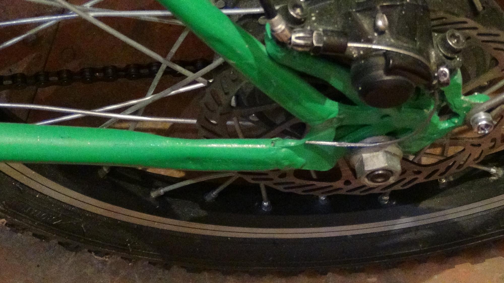

Сделал прикидку(не имея вела) по дискам, что 160, что 140 непонятно, но похоже впритык, ну да ладно.
Увидел у китайцев такую штуку тормоза электроскутера с дисками 140 120. Что за хреновина такая, я так понял она только под совсем маленькие колёса годится или в чём прикол? Скутер вроде как побыстрее едет, может и тут сгодится.
Покурил статейки, из них пишут что тормоза есть 2 креплений.
pm типо на самых топовых, в общем не наш случай, хреновина крайне редкая. номинал у них диск 160, меньше никак.
is ашанбайки и всякая хрень, проще в том что не требует вертикальной сварки гаек полуавтоматом, или  фрезеровки сложных деталей, вот это наш случай.
Но все тормоза идут под pm то есть на 160, но уже с адаптером под is.
Следовательно либо номиналом is станет 160, либо вообще забить на стандарты pm и поставив меньший диск сделать крепление чисто под него.
Ну а как мне видится is намного прочнее и проще, а в случае с современным pm нужны точные детали.

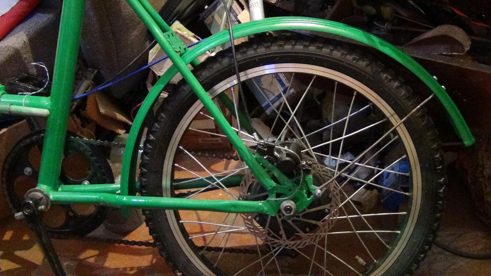

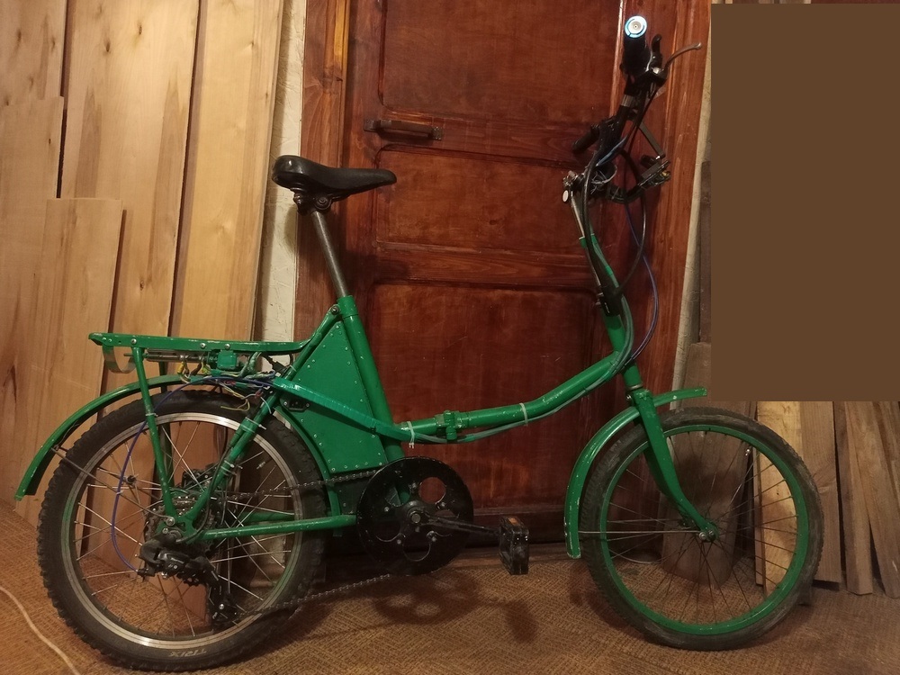

Пожалуй продолжу тему, поскольку дело  почти доделано, оказалось работы дофига.
Возможно это будет монолог, но пока напишу для себя, надеюсь оно сохранится когда появятся вопросы.

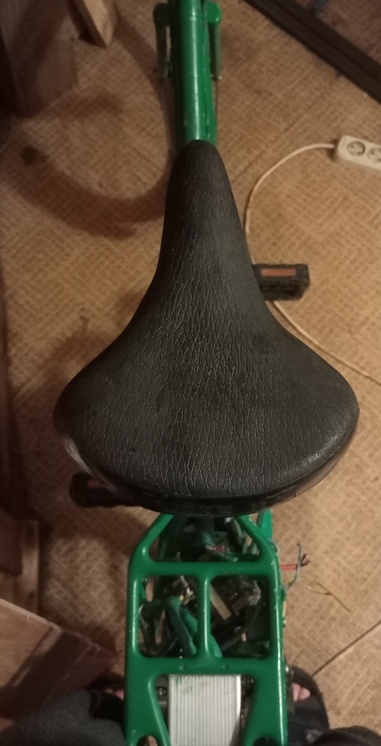

Сначало вопросец. Уже не помню как было, но если поднять за нос сиденья, вел должен ровно висеть или кудато наклонятся ? Вопрос и по тем кто застал эту модель в оригинале и вообще по готовым велам или по вашим электро.
Потому как пока что он висит ровно, даже вперёд смотрит при том что колесо около 4 кило, а было вдвое меньше.
Врятли это както объяснит развесовку, но стало интересно как должно быть и почему так.
Так же кое что утянул с донора, тоже такой вел без заднего колеса, но взять там мало что можно было, да и взял не всё, не разбирается, кувалдой собирали.

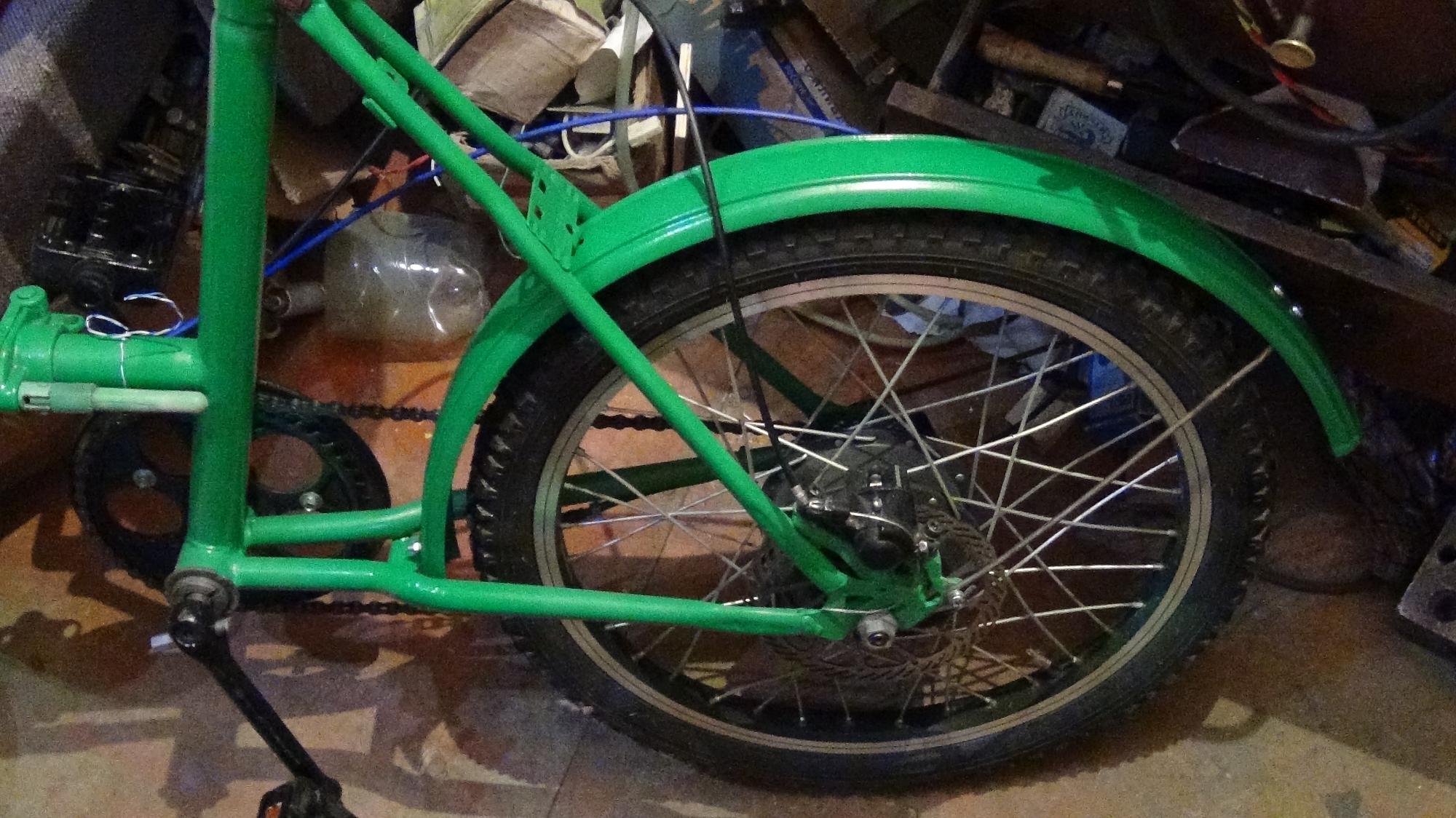

Начну с разборов, с веса велосипеда "Десна".
Возможно местами будут неточности и путаница.
Скинув лишнее, допустим что вел стал 15 кило, а теперь детально, из того что успел.
Рама 3.4кг что не так уж и много(с правой гайкой каретки которую наверно по левой резьбе затянул ещё сильнее, а первый раз это было 15 лет назад).
Вилка (с нижней опорой подшипника) 0.96кг. Чую перо отогнуто, странно смотрится, да и колесо криво если до упора. Видимо то падение с места на пашне и его погнуло. Хотя не знаю, может они с завода кривые и колесо надо поправлять чтоб ровно было.
Не знаю на чём держалась опора подшипника, на краске или наварке, но после чистки и покраски стало болтатся, пришлось подшипники ну очень утянуть чтоб не болтался низ, пока как будет не знаю.
Педали 128г и 131г правое, не знаю почему так, но точно не балансировка веса звезды. Как поставил не помню. В сборе с шатунами 530 и 830г правый, итого 0.95кг.
Сиденье со штырём 1.23кг.
Багажник (с парой трубок) 0.6кг. В оригинале вместо трубок были проволочки как на щитках, заявлено  15 кило, в общем нас он вывозил не долго. Трубки были взяты с такого же багажника от большого велосипеда и укорочены. Вот только в одной из трубок дырка и теперь внутри погремушка из ржавчины. Как вариант рассверлить и попробывать вычистить проволкой или пусть так.
Щиток передний 235г+ задний с проволочкой и железкой катофота 465г. Около 0.7кг дофига однако.
(А вы заметили раньше были щитки для защиты от глязи, а теперь крылья, ну типо размахивать мух отгонять. А называть их так стали с форда газ69, потомучто реально торчали.)
Колесо заднее 2.6кг (1.915кг без резины), переднее 1.94кг. Далее о заднем забыли.

Ну а теперь предфинальный вес который я поднимал на сиденье.
Без щитков и руля 16кг.
Тут о точности говорить не буду, но просматривается 20кг, с батареей думаю тянет на 25.
В общем решил поставить необязательную цель собрать в 23кг.

Потом как нибудь напишу как перековывал и доваривал тормоза, этож первая в мире моторная десна с задним тормозом и рулём от салюта с болтом от офисной техники.

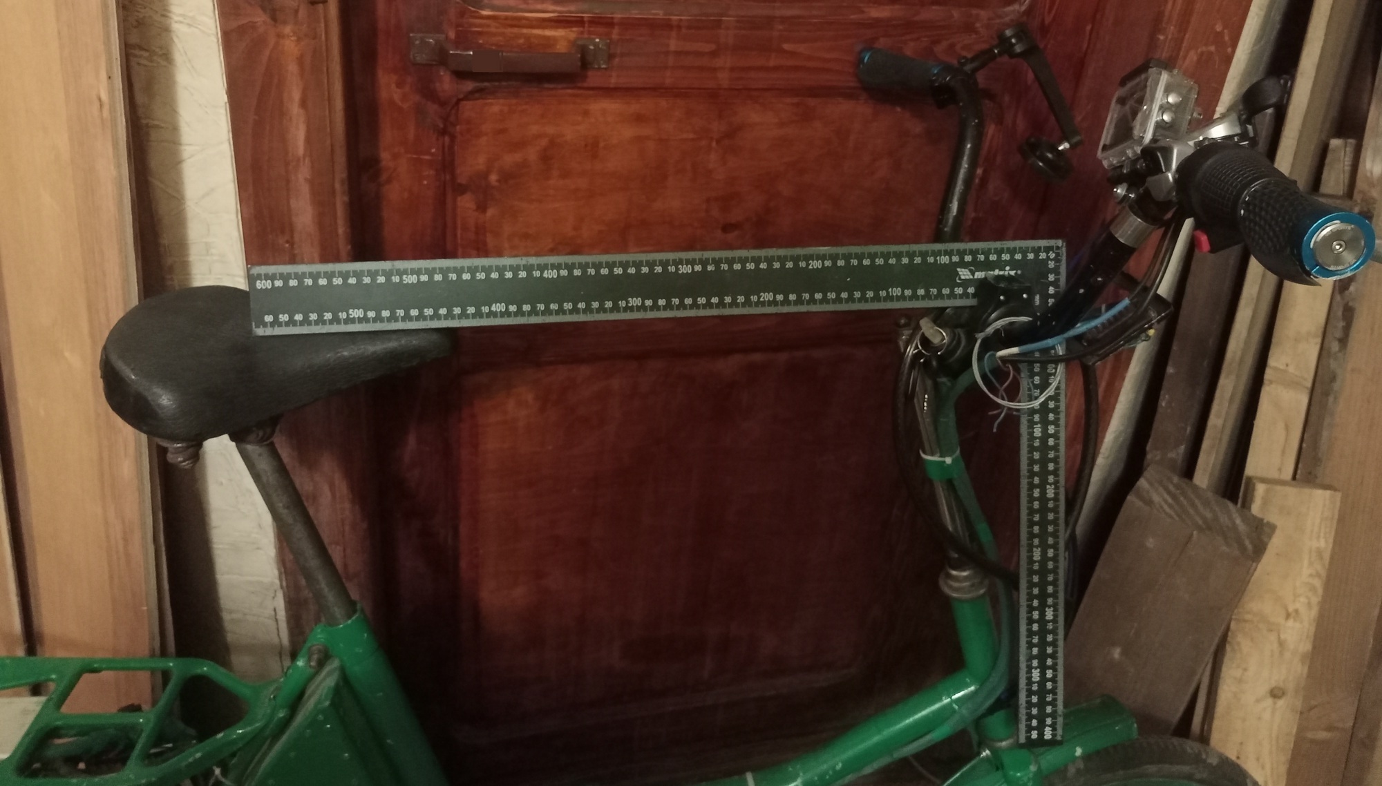

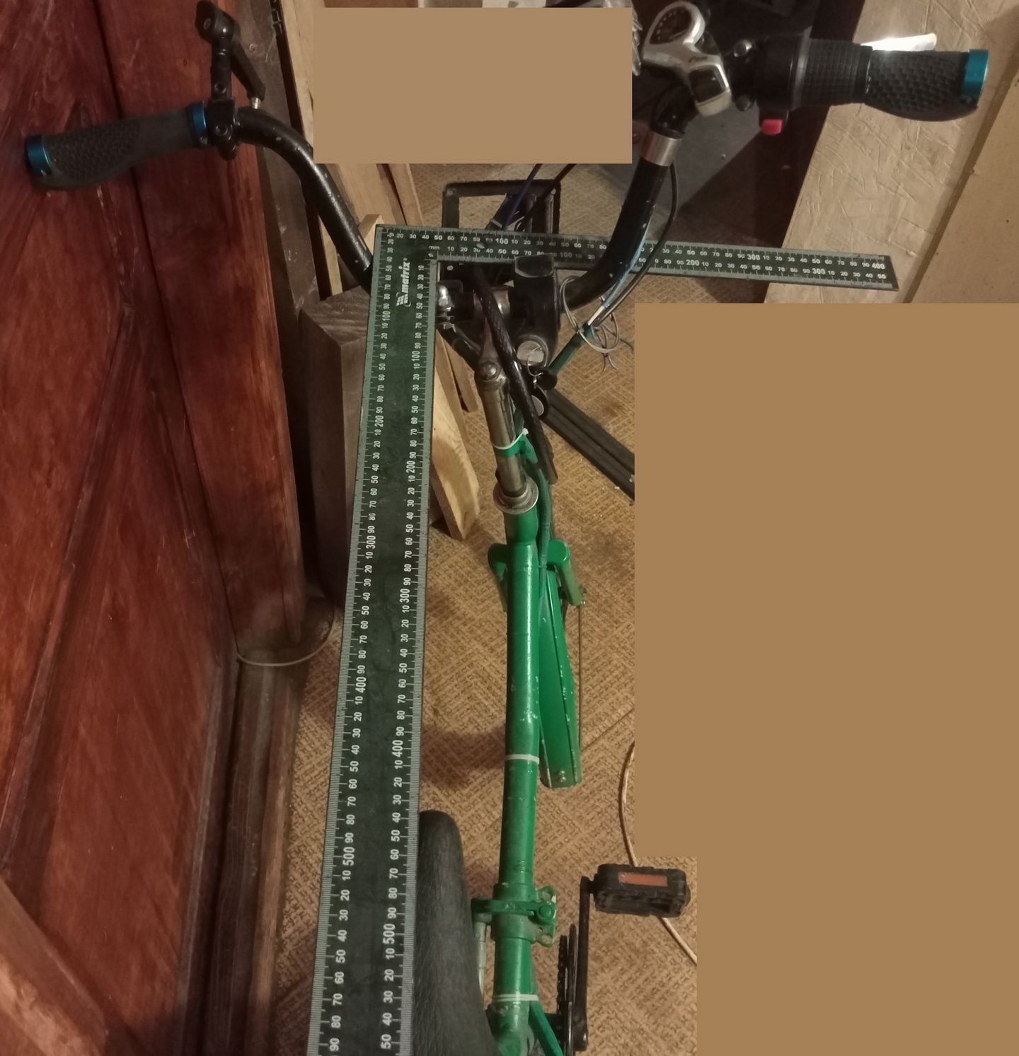

Руль и рулевая.
В оригинале стоял руль около 66см ширина, высота подъёма 18см. Поржавел сильно, но выбирать не из чего из за ширины, его и оставлю, решил покрасить.
Ширина нужна чтоб на руль влезли 3 ручки, они и так влезают криво, ровная ручка всего 17см, а там только газулька или грипса 12-14см, а ещё и тормоз и шифтор надо. В идеале бы прямой руль, но короткая рулевая у которой рабочая часть около 15см.

Руль точно такойже, но короче на 3-4см с каждого края и чуть больше загиб к себе. Из плюсов на нём мало ржавчины и помягче, потолще покороче грипсы. Взял его на случай переварить или порезать ровные куски и наварить рулевую.

Высота руля от пола теперь 112см.
Сейчас сиденье не высоко, 92см, при такой высоте расстояние от штыря с сиденьем до рулевой 52см, до самого руля около 62см.
Плохо что катофот который на болту зажимающего руль пожелтел, попробую  как нибудь шлифануть и полирнуть.
Болт там М10 шаг 1.25, так что даже заменить его нечем. Может доберусь до автозапчастей и там есть чтото  красивое.
Фотки делать лень. Как дособеру, нафоткаю, всё равно качество кое как будет.
Вел почти собран, осталось приколхозить задний фонарь к багажнику, покрасить багажник.
Собрать корпус батареи (надо варить крепление и дальше додумывать) и тоже красить. По весу корпус ожидается 0.5-0.6кг, что с разъёмами не понятно, очень тесно оказалось.
И сделать проводку всего этого, кабелей прикупил.
Это чтоб ехать, а вообще ещё на руль надо коробку с умами от  которой и будет запитана фара и заодно мой измеритель который в проекте. Велокомпьютера нет, так что о скорости узнаю не скоро.
Вес сейчас около 20кг, с батареей будет наверно 25-26. Сейчас при поднятии за сиденье, вел нормально так клюёт передом, но подсидельная труба ещё не вертикально.

Крепление тормоза варил из 5мм очень калёных спиц и 6мм очень почти сыромятины валов(хотя они по своим меркам оказались твёрдые для сыромятины этих валов). Гайки длинные строительные М6. Сварено, обточено, крепче чем надо. Варил неделю.
Думал как внешнее крепление, но гайки стали криво, может повело, может ошибся, согнуть это нереально даже на горячее, а вот изнутри стало.
В итоге пришлось это долго центровать и добивать до места где приварить, иначе это не удержать.
Но из за того что диск не круглый, а волнистый, оказалось что тормоз сел слишком низко, хотя в процессе всё время не доставал.
Ну нечего не поделать, как приварилось, немного прорезал щель под колесо, ещё чуть запас есть, а тормоз поставил через шайбы чтоб колесо не клинило. Приварен он в 3 точках лижбы держался, хотя наверно и ещё внутри.
Было сделано в идеале так что ось не прокручивалась ничуть, но протачивая под раму наверно переболщил и оси теперь малость просторновато как и в раме. Но дроп не разогнётся, а шайбы со шлицом хватит. Для выравнивания колеса можно ещё проточить.
Крепление вышло примерно на 10г тяжеле чем готовое китайское стальное+адаптер+2болта к нему, в сумме наверно около 100г вышло.
Сзади видно приварена петелька для багажника и крыла, потому как заводская на раме теперь закрыта тормозом.
Петелька из той самой сталистой 6мм шпильки(а вот у крепления шпильки наверно мягче).
Вес петельки, ну хз пофиг.
Крепление проще было бы вырезать из швеллера, но его не было, поэтому сделал сварной дамасск.
Китайское крепление ставило бы тормоз или вниз или кудато в зад, фактически не колесо снять, не даже хомутом не зажать чтоб не сбилась настройка.
Говоря проще у этого вела вход колеса в дропы на "8 часов", а у скоростных рам на "4 часа", т.е. задом наперёд.
Так что оно не пригодилось. Как и нулевой адаптер и 140 диск которые так и не приехали.
Осталось настроить тормоз, да и вообще колесо центровать, но нужен шестигранник, мультитулом никак не пролезть к тормозу через спицы.
Да спицы кривые, они даже не натянуты, да и некуда, надо малось подкатать.
Да 3 креста это дурь, зато весело, понял алгоритм спицовки, в интернетах этого не узнать, да и кто знает показать не может.
Но о спицовке это отдельная история.
Видно как сплющены дропы под тормоз, почти вдвое.
Это тут видно что переборщил, а делалось это всё без крепления тормоза внутрь и расстояние от диска было 3мм. В общем не так то оно просто особенно с конусами.
Кстати упиралась только нижняя труба, верхняя достаточно далеко.
Ну а тут фотки чтоб показать где греть чтоб гнуть.
Разгинание рамы. Вообще это отдельная тема и часть текста потеряно и забыло и чтоб не было вопросов напишу хоть чтото, болт сфоткать забыл.
Вместо колеса ставится строительный болт М12 200мм со сточеной резьбой на плоскости и через шайбы, разгинается гайками изнутри. Перед нагреванием гайки затягиваются чтоб дропы были максимально параллельно зажаты шайбами.
Естественно в процессе вырвало нижнюю перемычку крепления заднего  крыла, с одной стороны сварка была никакой, а еслиб не вырвало, пришлось бы резать.
Так же и с верхней номерной перемычкой, но ей один край пришлось отрезать.
А вот теперь греть.
Для начала болт выставляется на 145мм между дропами. А потом обычной горелкой на баллон грез дропы под тормоз, ложил на наковальню наружной стороной и сминал изнутри.
Лупить лучше изнутри, тогда снаружи меньше плющит и уродует, а изнутри будет более плоско.
Мне показалось квадратный молоток лучше, хотя в целом всё это неудобно.
А вот когда тормозной диск не цепляет за раму, растягиваем её на полную, это примерно 180мм по болту и греем в нужных точках чтоб она обратно не сжималась.
Нижнюю трубу надо греть гдето на месте покрышки, потомучто ближе она может задевать за шатун, там и так расстояние маленькое, у меня слева вообще около 2-3мм, и то шатуны на этом месте, а именно на месте гайки были сточены.
Верхнюю гдето на местах сгибов над номером.
Естественно греть надо и левые и правые.
После ослабления болта она как раз сжалась до 135-140мм, маловато, но 3мм тормоз забрал и тянуть там не так трудно чтоб поставить колесо.
Горелка и чем греть. Сразу скажу это всё полная фигня.
В идеале надо сварочную горелку, оно и быстрее и греет сильнее, в случае с балончиком пришлось свет выключать чтоб увидеть нагрелось или нет.
Горелка за 300р до 1000 градусов, наклонять нельзя, в общем лоханулся.
Горелку надо чтоб в сопле были трубки, она с подогревом и её можно и вверх балоном и греет она сильнее, стоит около 500р если повезёт найти, в китае наверно баксов 10. Но в китае есть модели с регулятором подачи воздуха, вот их и надо. Температура у них заявлена 1200 или даже 1400, а то и 1500.
Потому как у меня была ювелирная и она горела намного лучше этой балонной, хотя пламя у ней было маленькое как у зажигалки или сварочной, а у этих факел и толка нет.
Вообще на всякие дела ушло  2 баллона, опять же из за горелки когда остаётся треть, он уже почти не греет и пламя слабеет.
Крыло самая сложная детали. Как видно оно оттопырено, оно просто разогнулось от вибрации при езде. И его никак не согнуть, оно вообще конусное, всмысле левый и правый край. И даже на родном креплении оно было переломано и я не страдал понтами задирая, оно просто разогнулось, а спица не удлинилась.
Спицу тоже надо греть, а с новым креплением, один край длинее чем другой и это зависит и от крыла, потому как ося не симетричны и надо замерять на месте.
В общем нормально не согонул, надо чтото додумывать, хочу идеально ровные крылья.
С передним примерно также.

Руль сфоткать не получится, в комнате места нет, а надо отходить чтоб в кадр влезло.

Потрёпаный временем эксперимент с 6 часовой краш прогулкой выявил что эта вам не тренажёр, вот это реально нагрузки.
Ездить учился жёстка, ночью, ничего не сбил, а машин было дофигища.
С мыслью тормоза дрянь, а я его как бросил даже не настраивал. Но это тормоза меня ложили не раз. Он то быстро на бок, а вот мне на него лететь долго и совсем не мягко. Кто там говорил что дисковые плохие если не настраивать 2 года?
Вело налево, руль косит ну совсем на сантиметр. Но это фигня, но вот когда попав за город кое как с навигатором от собак по щебню уехать хотер, руль проваливался на любой кочке, а я без ключей, ну тоже доехалось.
Электрики вообще нет, только вольтметр в замке, и показывал минимум. Чего хватило на моторе по гравийке доехать до трассы и почти вернутся но последние 3 рывка и потухло совсем. Педалить пришлось трудно, на горку оно даже на 1 скорости с трудом. В общем то 1 она по факту 2, потомучто самая большая звезда не используется.
Кароч оставлю фотки. Его бы помыть да подкрасить.
