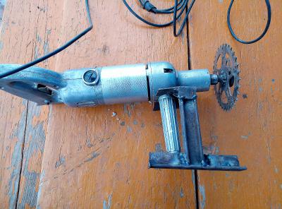

Вечер в хату! Есть дрель
"ИЭ 1013" мощность 420 Вт,  обороты в минуту: 650. Собираюсь использовать с цепным приводом на электросамокате. Вопрос: Потянет ли?; Какие звезды использовать? ;  Бесперебойник использовать можно?. Спасибо всем)

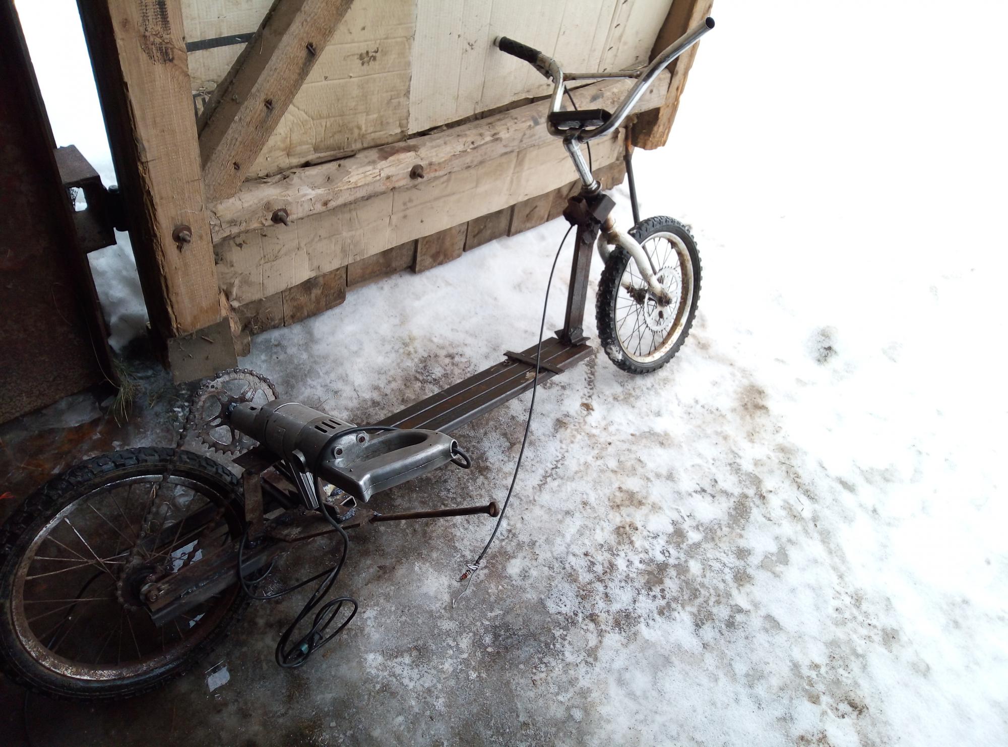

Хммм.... Активности нет. Ладненько значит буду  экспериментировать сам есть фото готового самоката и крепления дрели сегодня приварить надо будет  и  цепь сделать. Ждеммс)
Dmit_Electro

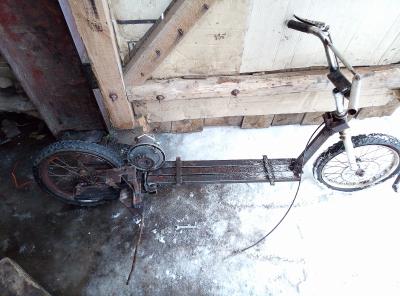

А вот фото самоката правда я его делал еще год назад делал и придётся все  переделать.  Там видно одно крепление сзади это попытка  сделать привод напрямую

Вопрос про передаточное некорректен - сами не можете посчитать? Обороты известны, диаметр колеса тоже, осталось обороты перевести в скорость.

так дрель не рачитана работать полчаса без перерыва, она 5минут сверлит и греется. и ресурс расчитан исходя из этого на 2 года по 5минут в месяц. а на самокате можно весь ресурс сожрать за полчаса-час

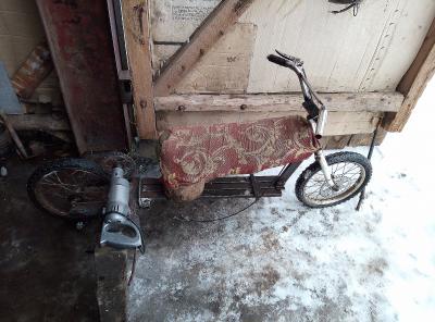

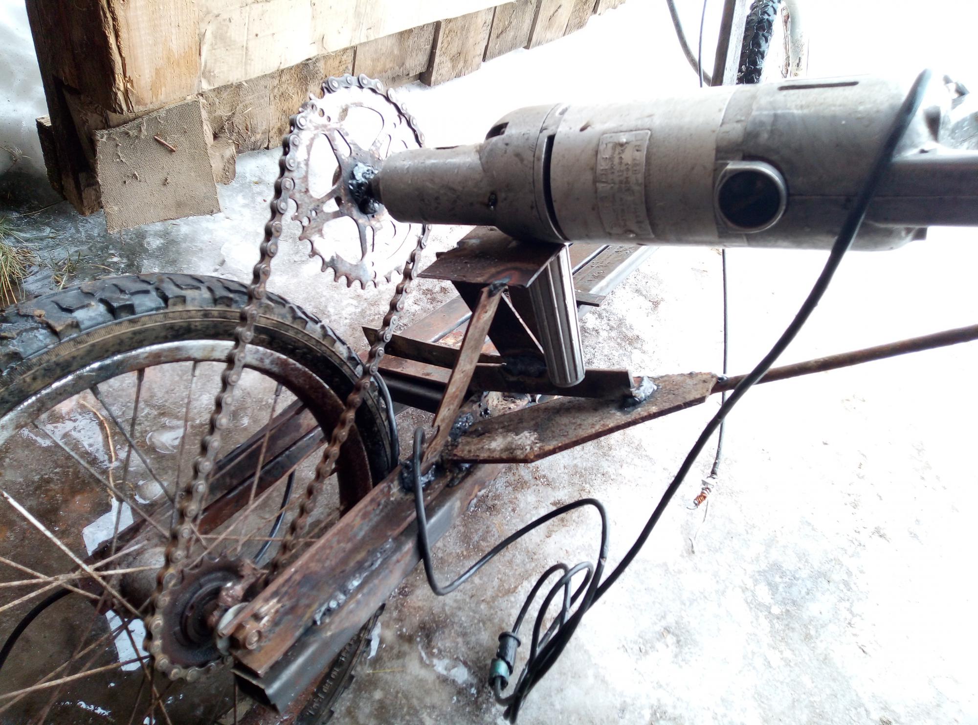

Короче такой способ крепления мне не подходит и дури у этого мотора дофига 1 раз запустил,  и все разлетелось(  и от этого мотра я пока что отошёл и решил попробовать мотор от пылесоса знаю что они гов..
Dmit_Electro
Да и крепление ну уж очень огромное.

Звёзды надо как минимум поменять местами.

Так потому что элементарного расчёта скорости не сделали. Даже на вид передаточное совершенно дикое   :facepalm: %-) Надо с точностью до наоборот: на дрели малюсенькая звезда, на колесо - огромная. И вообще лучше двухступенчатый редуктор. Посмотрите на аппарат [user]Linkov1959[/user]. Мотор от пылесоса совершенно такой же, может даже хуже - выше обороты. :bn:

На счёт мотора от пылесоса завтра буду делать понижаюший редуктор и на колесо приварю большую звезду( которая будет).
На фото я просто накинул его
