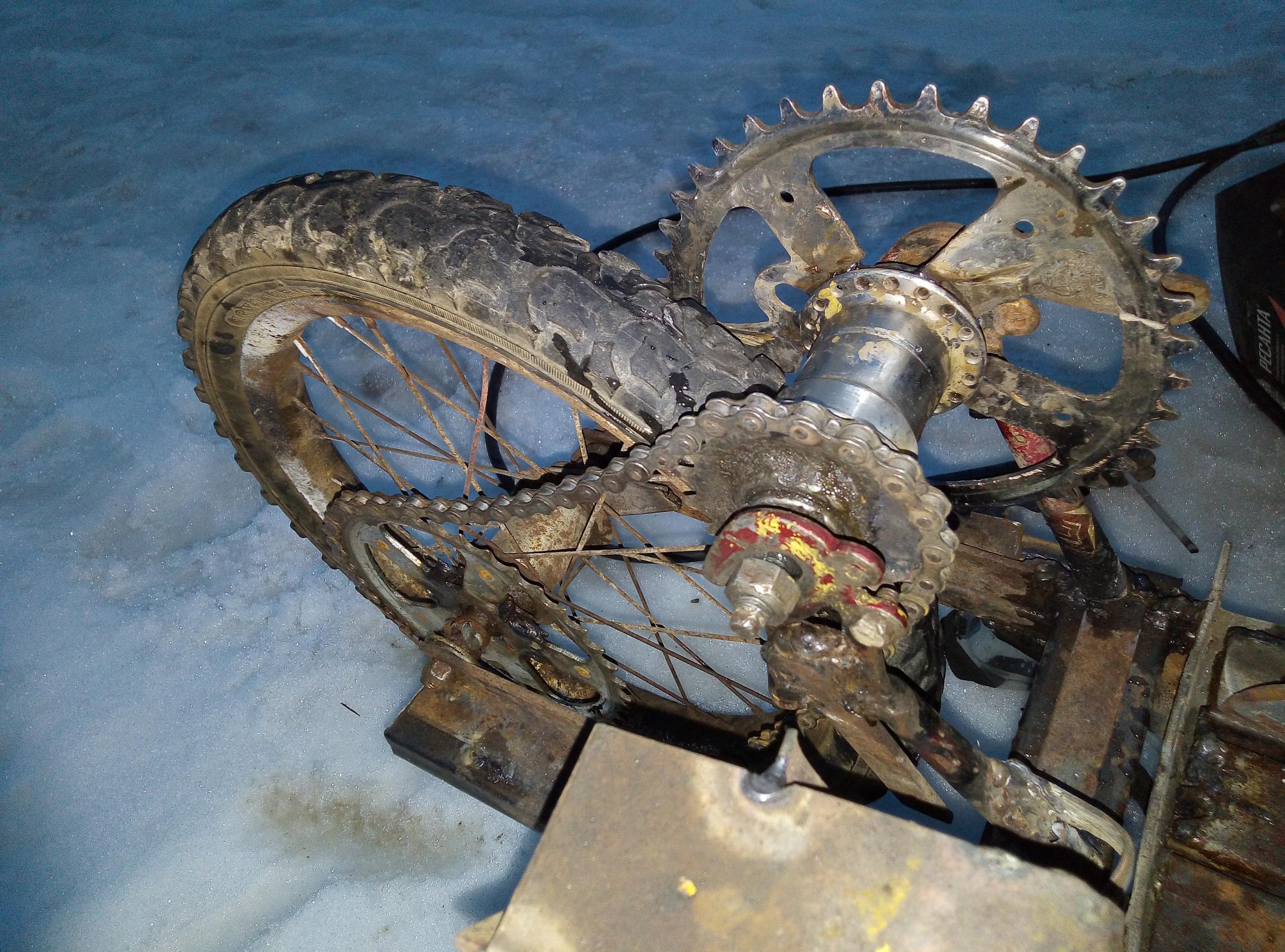

Хммм.... Активности нет. Ладненько значит буду  экспериментировать сам есть фото готового самоката и крепления дрели сегодня приварить надо будет  и  цепь сделать. Ждеммс)
Эту звезду на колесо , вместо неё 10 зубьев (веломотор Д-6)  .
Останется только батку на 140 вольт и 4а\ч подключить .  :exactly:

Э-э-э  B-) я бы пожалуй согласился с [user]sldprtman[/user], стоит ограничить диапазон требуемых доделок. 3х ступенчатый - это уже перебор. 2х ступенчатые - 2 цепи - некоторые делают, но уже и это громоздко, требует точных работ. Лучше одна цепь. Дрель повезёт и от 110в - юпсы вроде можно и на такое переключить. Повезёт и от 50В. Делают большую шестерню или шкив диаметром в обод колеса и самую маленькую звезду на дрель. Контроллера не надо, вполне достаточно кнопки.
Вот тут почитайте.
Вариант с автозапчастями вроде мотора от дворников, печки или от карлсона - тоже рабочий "забесплатно" и + от 12В.
Конечно все эти варианты годятся только на самый тяжелый случай, показывать окружающим их тоже будет стыдновато  :pardon: , но если надо ездить "за так", то вполне рабочие.

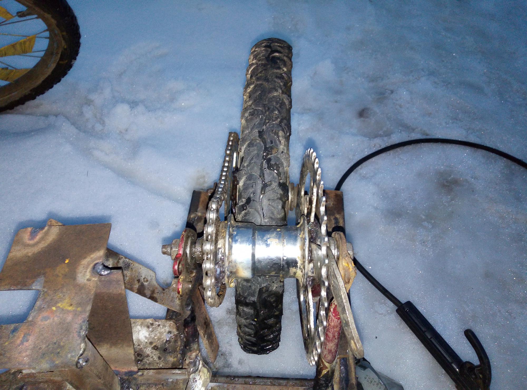

в постройки проэкта)) но я уже сделал сегодня на 2 цепи, на фото у меня все не закреплено из за этого чуть чуть криво но завтра все проварю и правильно выставлю соосность
Добавлено 10 Мар 2020 в 18:32
План на данный момент на завтра:
1. Закрепить новое крепление мотора от пылесоса
2. Сделать цепь(редуктор-мотор)
3. Все закрепить,  проварить.
4. Холостой запуск( от 220 вольт переменки)

Электроды есть - это уже не плохо.  :exactly: Но попробуйте всё-таки посчитайте сначала: какие обороты должны быть у колеса - при 30км/ч на колесе 40см ~ 400об/мин. Мотор от пылесоса дает под 10 000об/мин, т.е. передаточное надо 1:25. У дрели вроде 5000об/мин - уже надо 1:12 - это можно на2х ступенчатом получить, но на Вашем фото там передаточное на колесо в районе 1:2 - очень мало. :bn: Хотя лучше всё-таки только одну цепь использовать.

Ааааа.  O_O O_O это жесть вроде бы хочется по компактнее но надо огромную редукцию(пылесос),  но так как я прислушиваюсь к форумчанам) буду продолжать делать снова на дрели с этим редуктором)  :eureka:
Добавлено 10 Мар 2020 в 19:26
*у меня на дрели мощность 420 ват а обороты в минуту 650
Добавлено 10 Мар 2020 в 19:28
С редукцией получается на колесе 325 об/мин если правильно понимаю. В теории поедет?)??
Поедет. Диаметр колеса по резине какой сейчас? Берёте обороты 325, множите на диаметр в метрах, множите на 3.14 - получаете скорость в м/мин. Множите на 60 делите на 1000 получаете км/ч. Будет что-нибудь 25км/ч.
