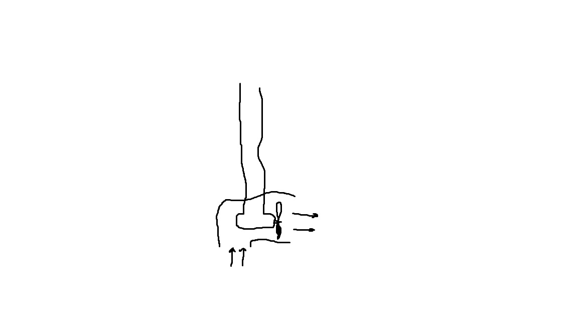

Цитата: Водномоторник от 08 Окт. 2020 в 10:35
А где на вашем рисунке проходит уровень воды?
Скутер 800W 60V 17 a*h LiFePO4.
Мотор FLOVER 35 (12V*35 A) +регулятор 60А+100 a*h. LiFePO4
+катамаран 4.5*2,4 метра.
Водномоторник
#41
Если глубина реально 10 сантиметров, и от нижнего среза трубы до дна есть пара сантиметров, то всасывает воду не сразу, набирает медленно, может присосаться к дну, набрать песка, но секунд через 30-40 как то разгоняется, и всё устаканивается, у меня Флинк 320 с эйрдеком, плавучесть зверская к дну липнет редко, а у коллеги фанера, тот на мели постоянно дёргается.
Но это проблема всех движителей с нижним забором воды.
И сняли сетки на входе, и заточили винты, реально заточили, ибо траву втянет полюбому, и намотает на винт, чистить иппанёшься, а так она свободно влетает, тщательно шинкуется, и вылетает зелёной мутью, на винте, около редуктора прикручен нож, типа как в электрокофемолках, блендерах, торчит сантиметра на три с каждой стороны, воду не тормозит, и не даёт траве намотаться на ступицу винта.
Если вода доходит до оси винта, то трогается и едет нормально.
