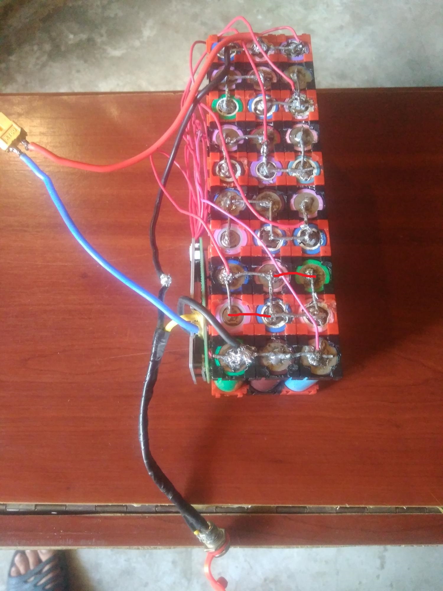

На данный момент у меня нет коннектора на контроллере велосипеда для батареи поэтому соединяю сами провода изолентой, тестирую МК. И в очередной раз я таки перепутал полюса... Буквально доля секунды,  но все же, немного оплавилась клема на проводе и теперь батарея показывает заряд на половину, но не заряжается, однако работает на разряд. Можно с этим что-то сделать? Или бмс сгорела?
Могла.
Ещё и контроллеру могло прилететь.

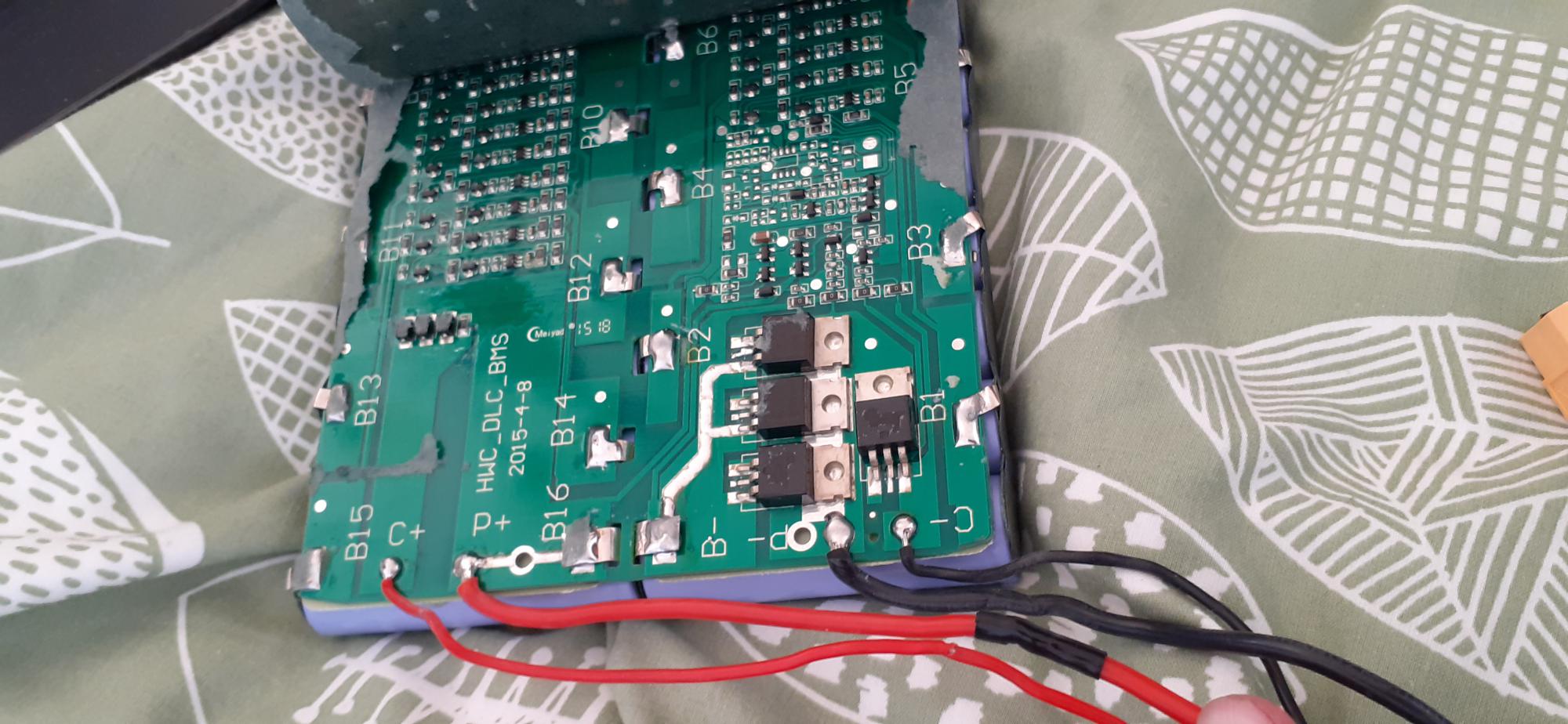

Можно что-то попробовать сделать, до вскрытия? И можно ли такой батареей пользоваться?
Может быть такое что бмс заблокировалась как-то и её нужно разрядить чтобы бмс память сбросила.
Контроллер вроде бы в порядке, тьфу тьфу тьфу
Батарея от моноцикла...Сейчас разобрал, осмотрел, все целое на вид. Единственное провод заряда и разряда немного оголился в одном и том же месте, но не сгоревший, а может и раньше было так, да не замечал. Хотя странно что оголены именно 2 плюсовых провода на зарядку и разрядку.
В итоге разобрался. Проблема была в проводе, только не нашел еще где именно. Можно отпаять его весь? И припаять новый? Там на бмс ничего не замкнет? И какой провод нужно купить для замены? Подскажите пожалуйста характеристики.
