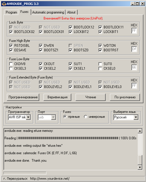

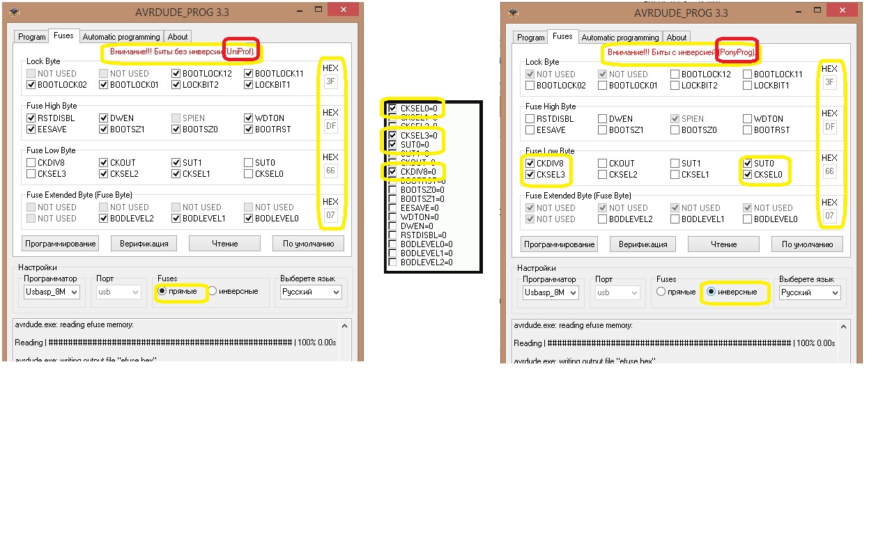

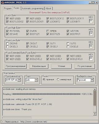

После некоторой дискуссии в ЛС с [user]MultiMote[/user] проблему удалось решить. Были неправильно выставлены фьюз-биты "EESAVE" и "BOOTRST". Первый фьюз-бит отвечает за защиту от стирания энергонезависимой памяти (EEPROM), а второй за место начала загрузки программы. Позже добавлю скрин настроек фьюз-битов к общему скрину.
А пока правильные настройки выглядят так:
