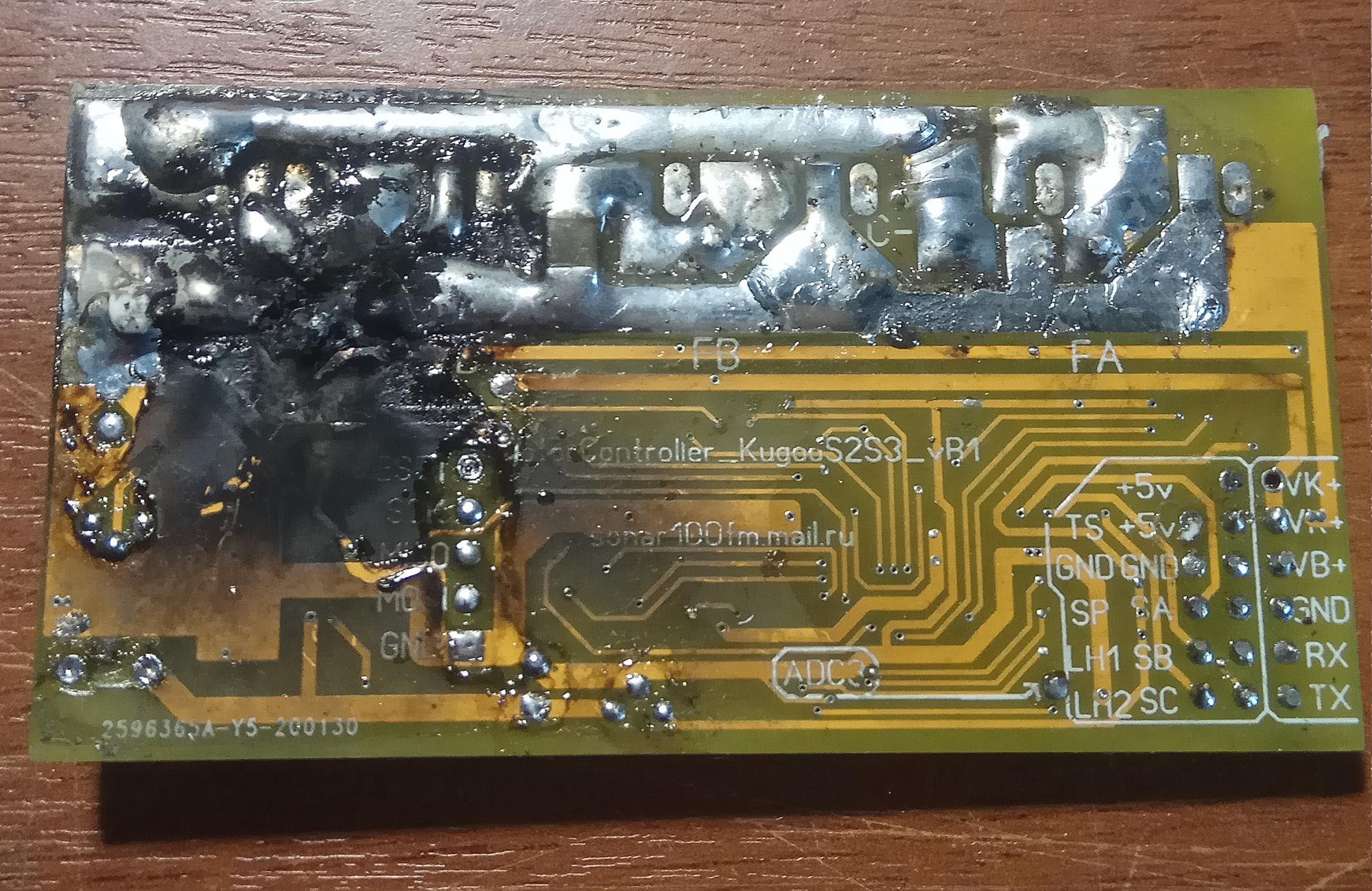

Sonar
Открываем рубрику "ужасы нашего городка"  :-D
Бахнул SMD конденсатор из-за микротрещины. Погорело плечо и драйвер этого плеча.

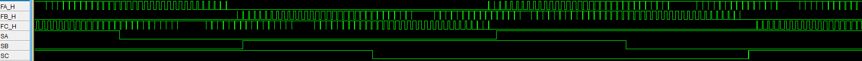

#52
Сделал новую версию (1.1 beta) прошивки для контроллера мотор-колеса.
http://213.21.12.200/kugoo_project/Motorcontroller/kugoo_mk_328p_v1.1_(beta).hex
Пока только-только начала тестироваться. Единственное, чем отличается от предыдущей версии - наличием синуса. Есть некоторые недочеты, но работаю над их устранением.
Сигнал на 25 км/ч. Частота ШИМ - 21,7кГц.
