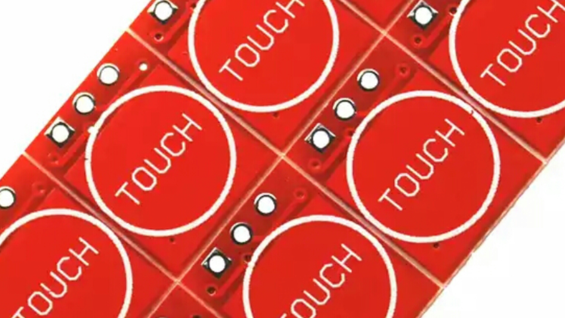

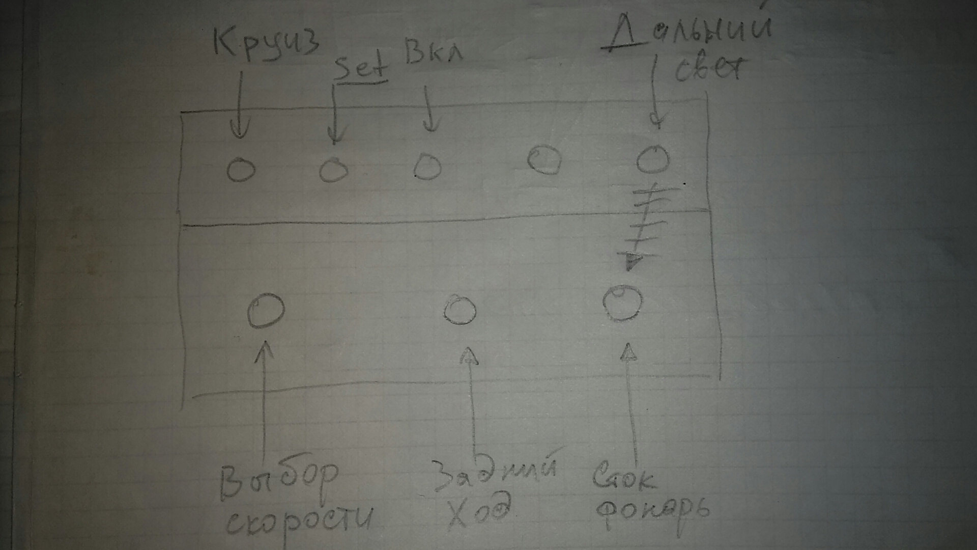

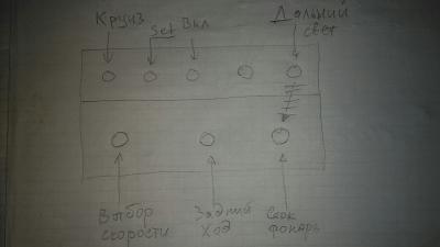

Старая хотелка вспомнилась.

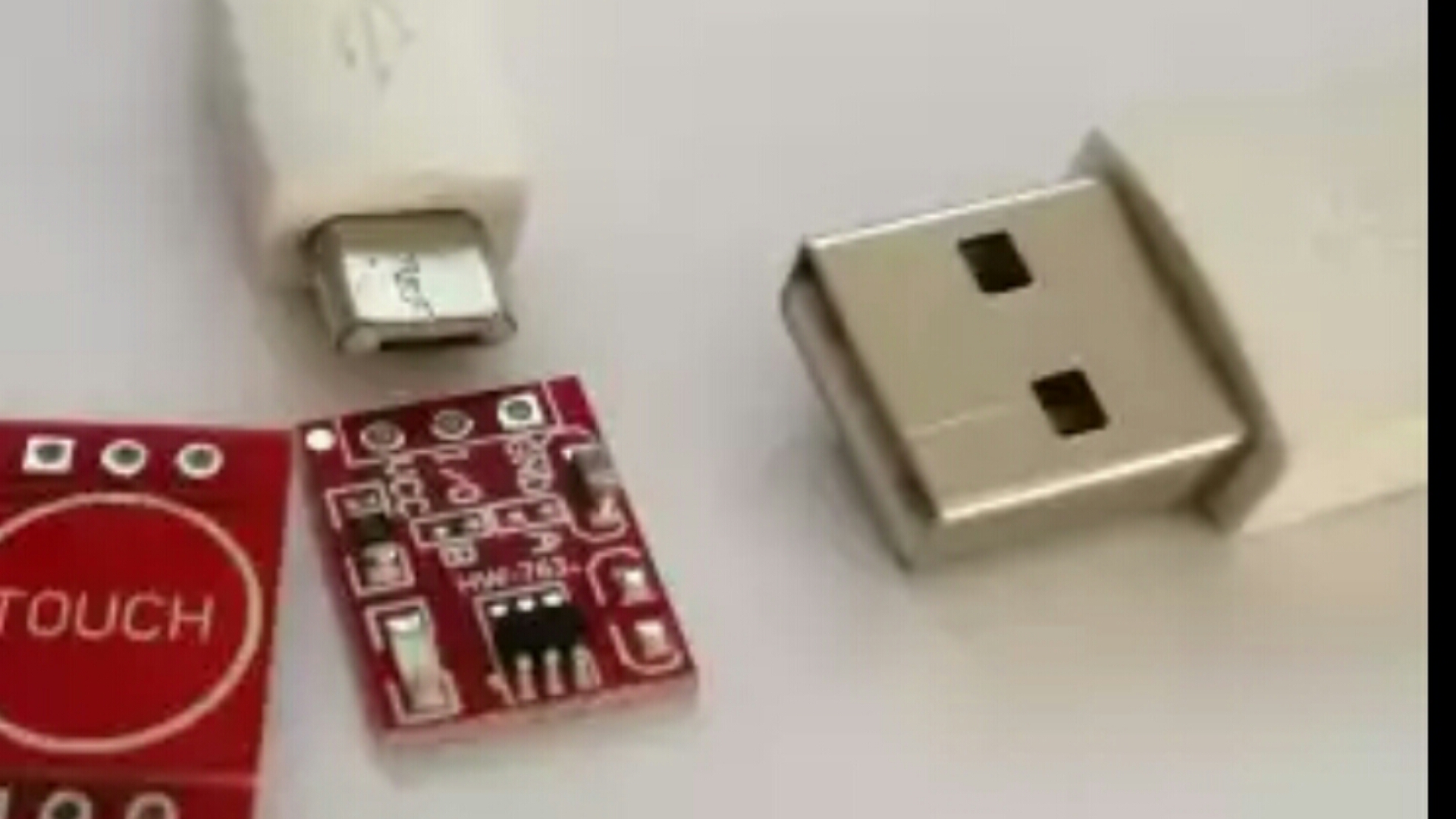

Поменять местами кнопки: скорость и свет.
А ещё лучше так:
Сток-фонарь Сток-фара.
Вставить их в нижнюю часть корпуса.
Ни сверлить, ни торчат, но есть.  :-)

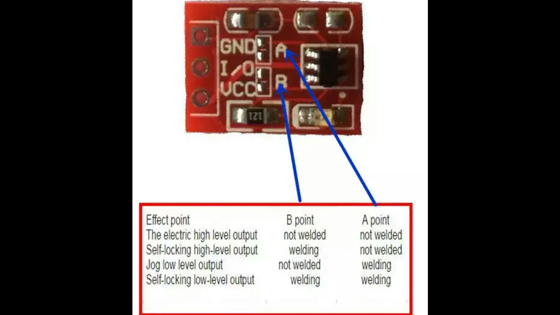

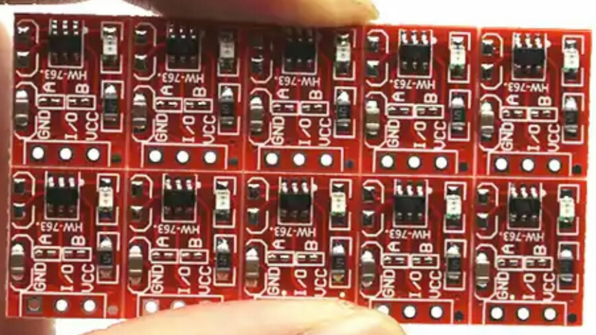

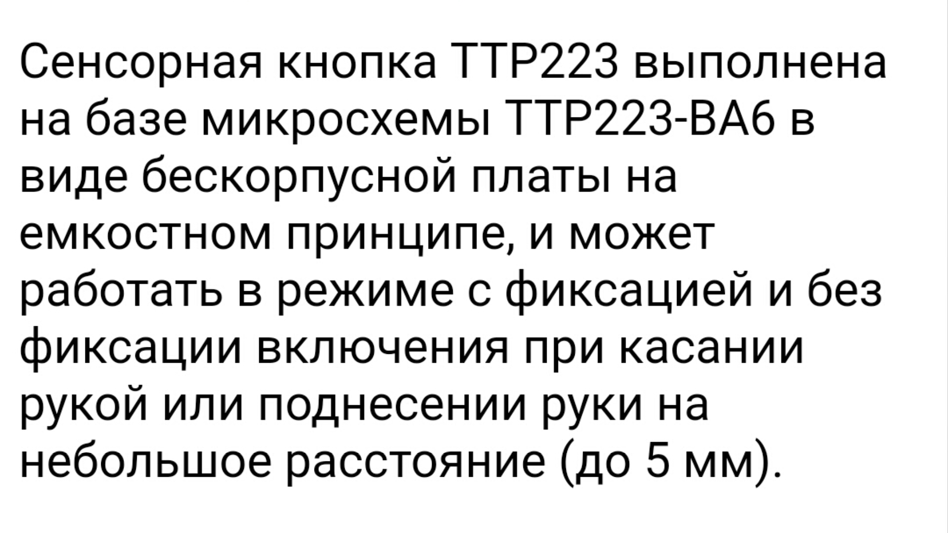

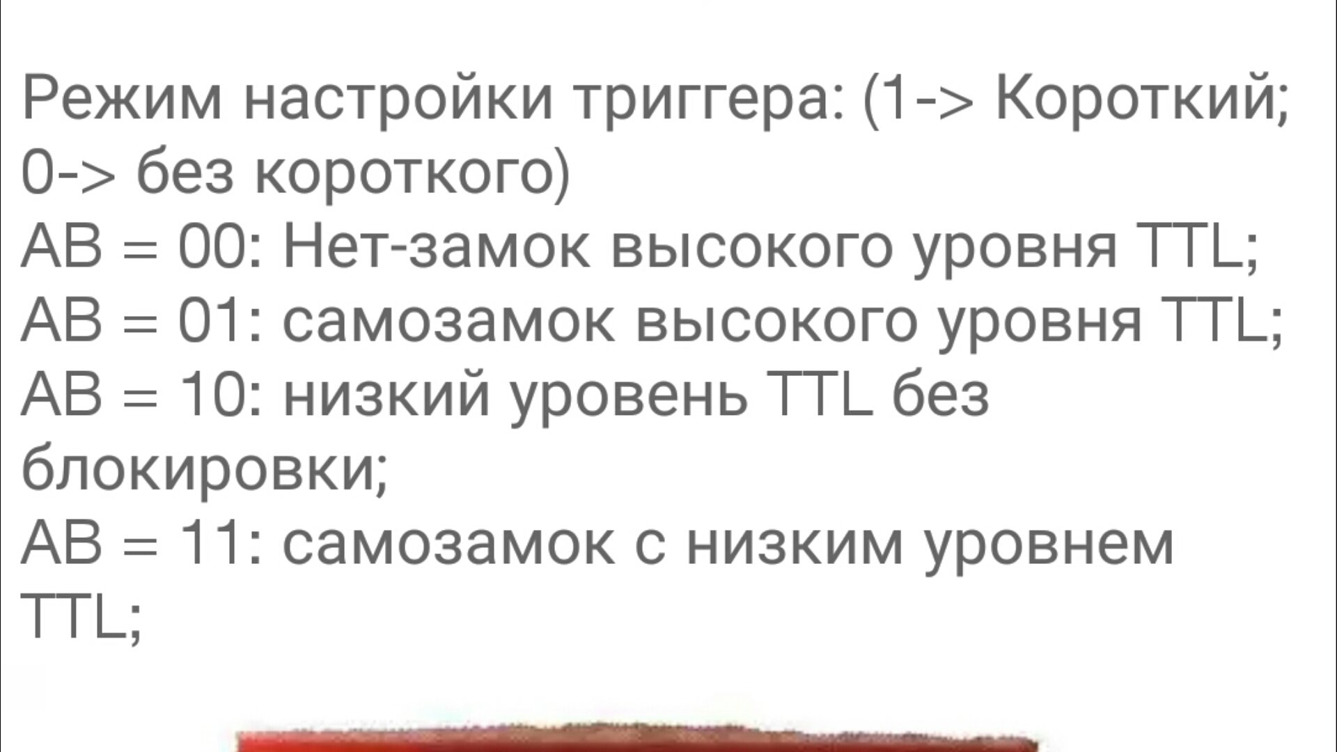

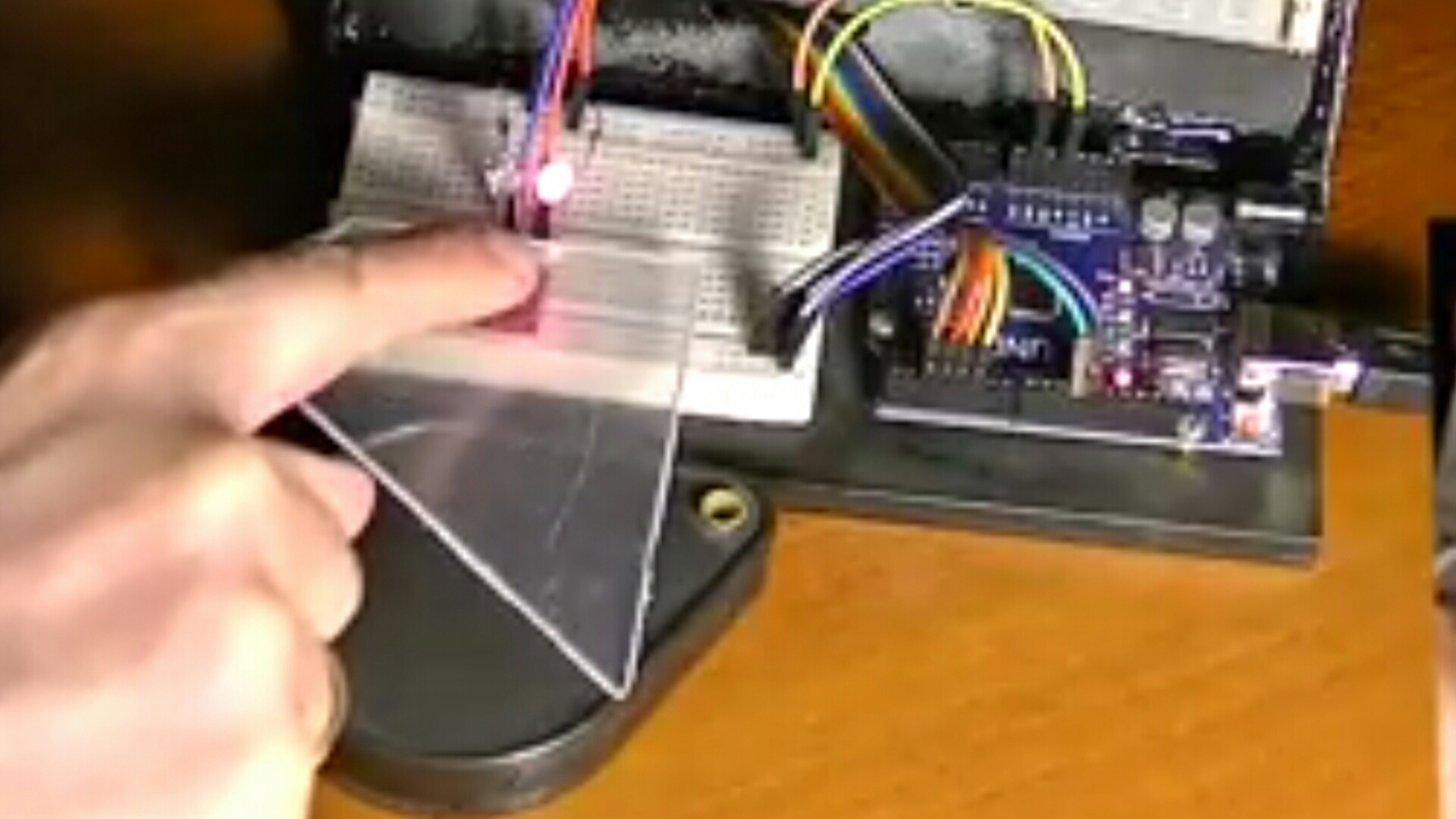

TTP223:
