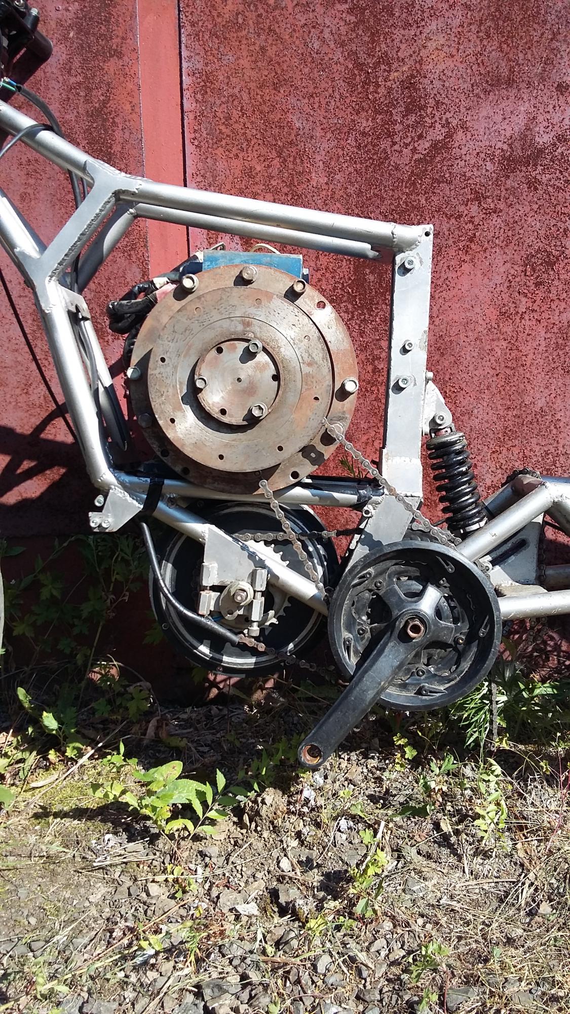

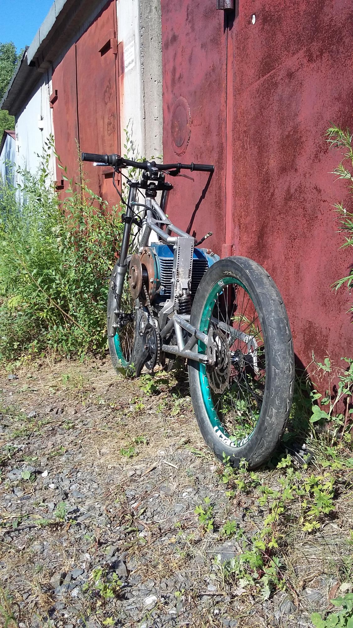

эту раму благополучно миновала установка аир112 350А. но это неточно. примерка была вчера. готова первая ступень редукции под аир112 22-48т (18-48Т). ведущая звезда из двух сваренных задних звезд сингл ашана на выбор до минимального. ведомая звезда на шатуне, но с отпиленным шатуном, и снаружи рамы, а не изнутри. шатуны на этой раме не для вращения педалей
Цитата: Stanislavchik от 02 Авг. 2021 в 14:44
Просто на попробовать?
все на фото

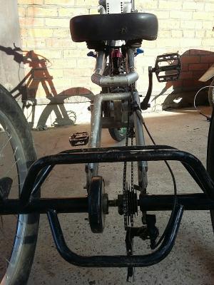

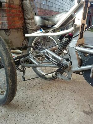

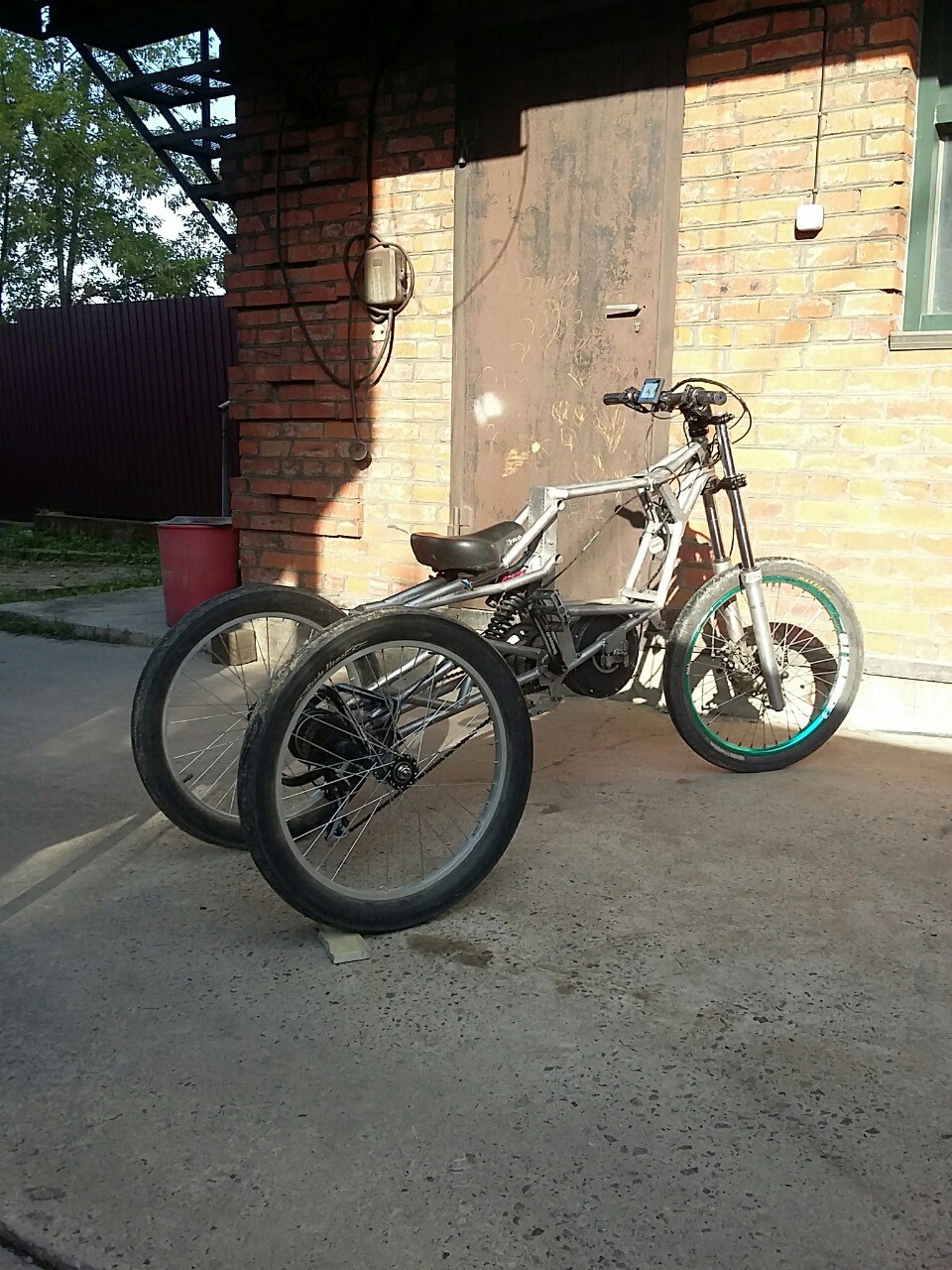

#24

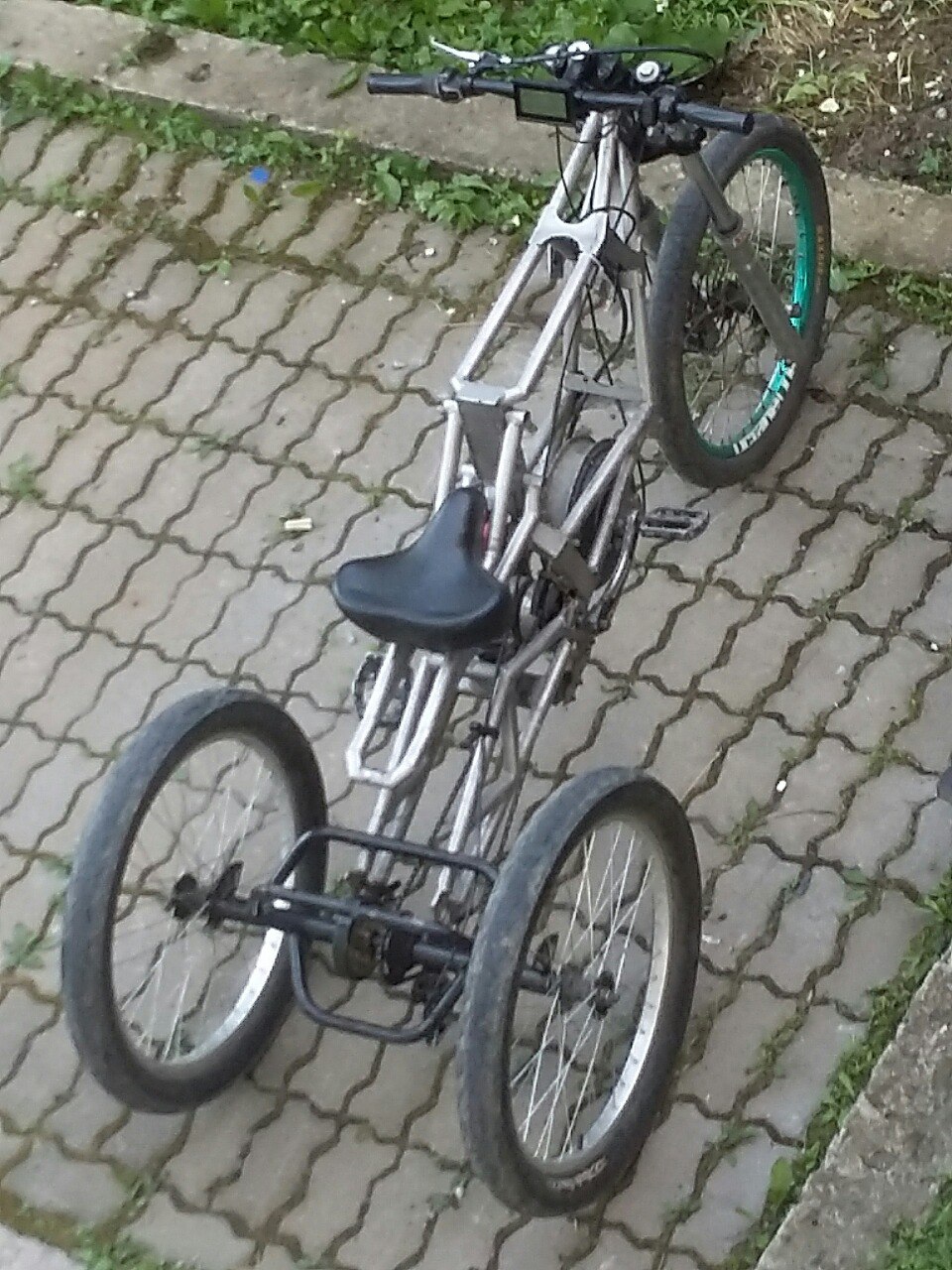

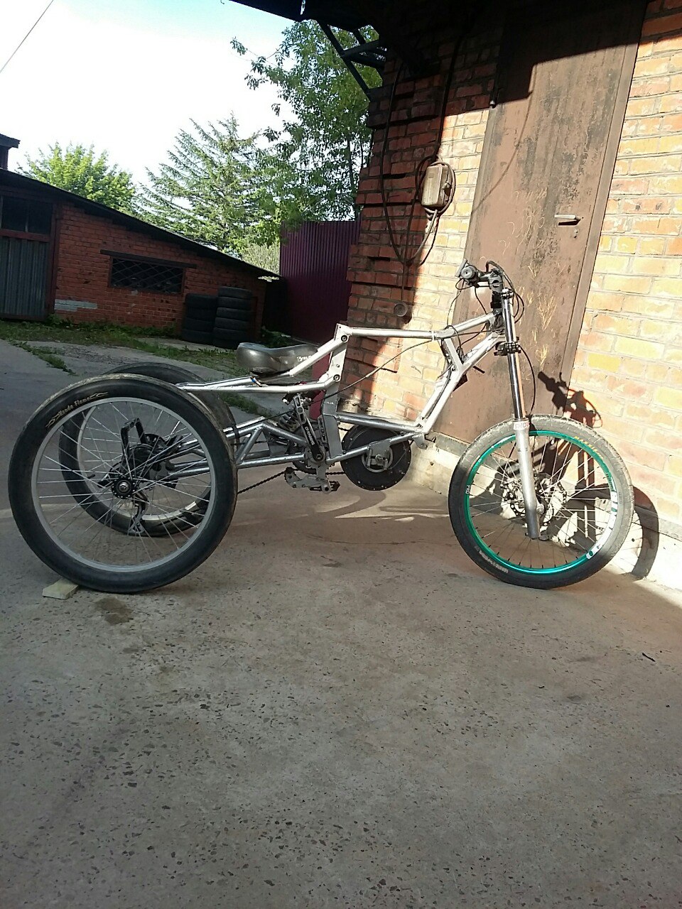

Механика готова, 6 скоростей, усиленный мост с ленточным тормозом, спереди 203мм ротор
Дальше лежак вместо сидушки, мега батка 60в 200Ач, вело прицеп, встроенная зарядка, встроенный удлинитель из катушки от пылесоса, лежа рулить ногами за пеги на вилке, и на дальняк 500 км
Низкая посадка рулится волшебно, ходы подвески 200м
Это второй мой трайк, первый показал себя бесподобно на дальняк 150км
По желанию, аудиосистема самокатная

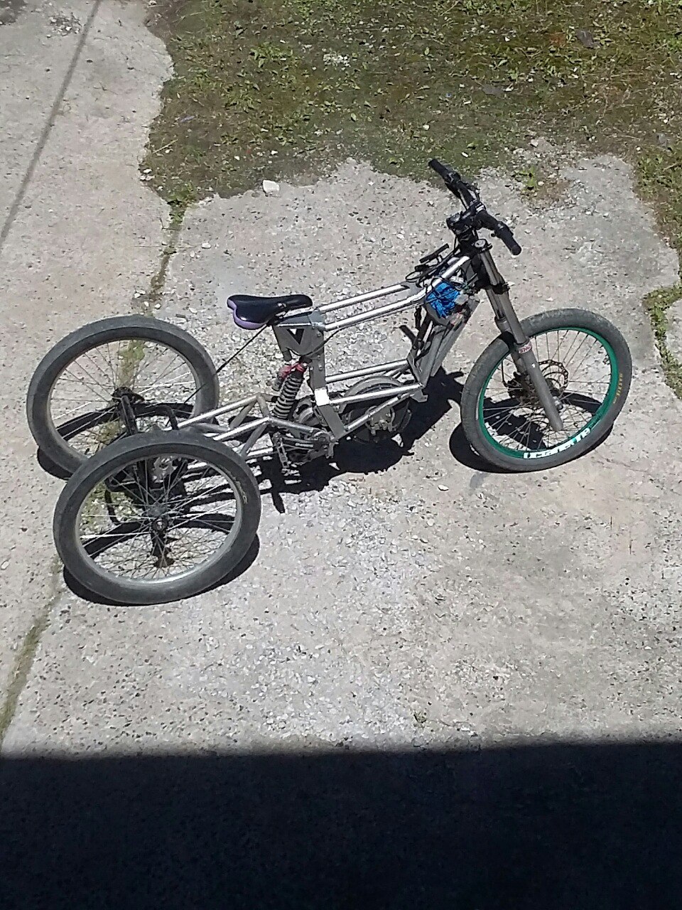

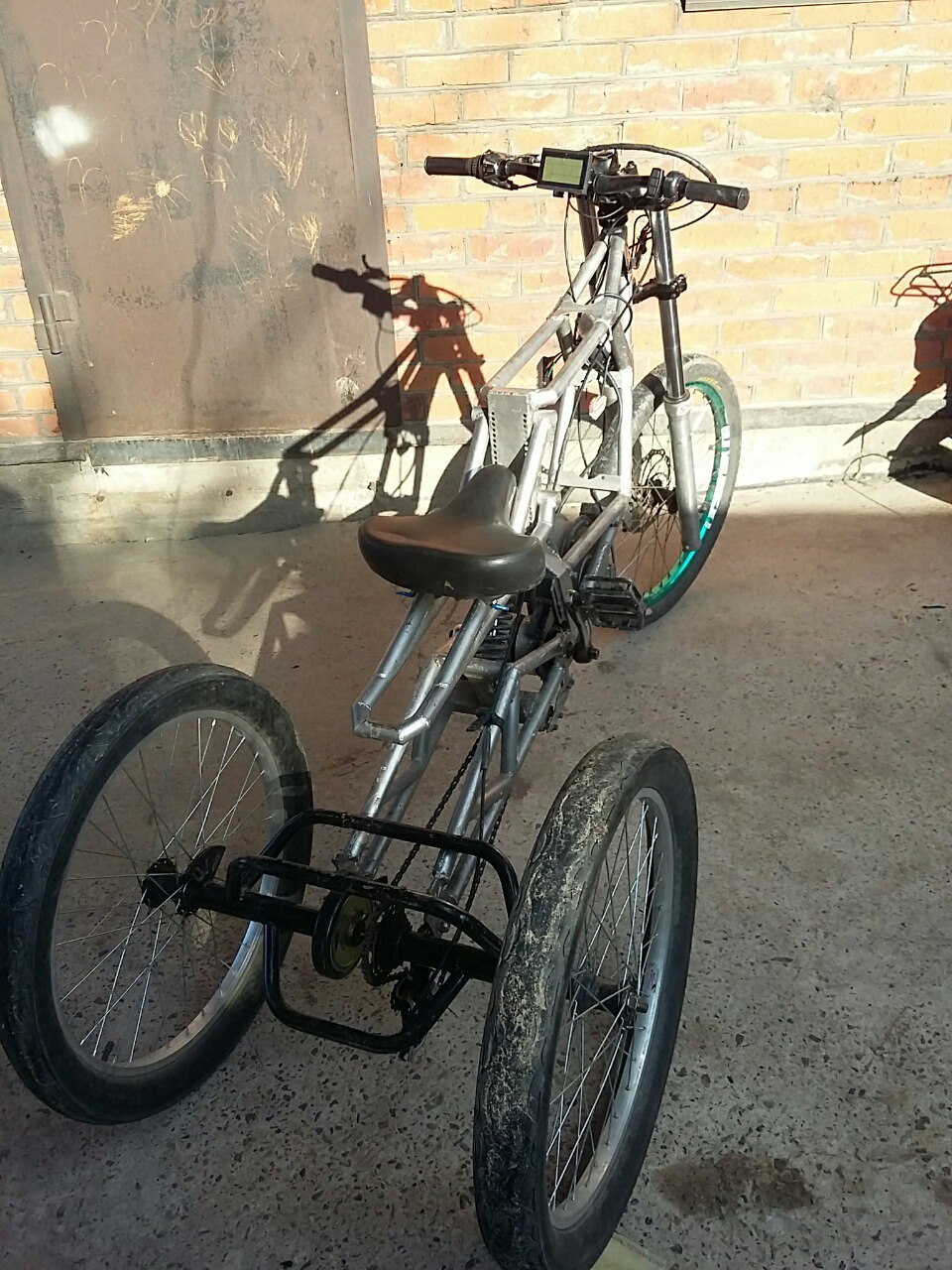

Примерка фэт колес
