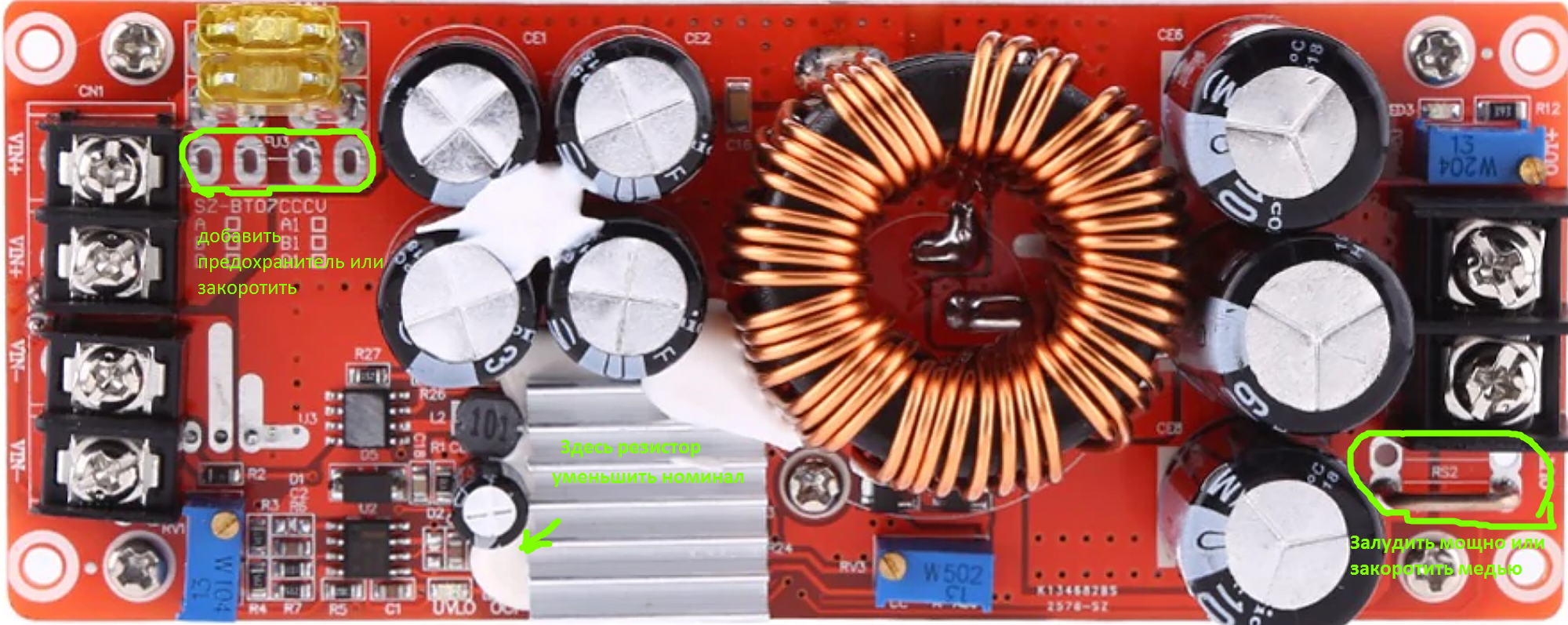

Всем привет!
Популярная в народе повышайка с алика выдает максимум 1800w.
Есть ли у кого варики с повышайками на большую мощность (сам пока ничего не нашел)?
Спасибо!

Так вот: контроллер у меня на 40А, подаю я на него 60в, следовательно должно быть 2400W, а у меня по кулометру макс 1800, а это  = макс. мощности повышайки.
Вот и хотелось бы получить все 40-45А.
An1965
Если по входу повышайки 40а - то на выходе 30. а 60х30 как раз 1800

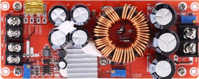

Gunner
Купил такую повышайку на 1500 Вт: https://aliexpress.ru/item/32909082227.html?spm=a2g0s.9042311.0.0.264d33edhbkh6b&aff_platform=link-c-tool&sk=_sSETun&aff_trace_key=7f1afc82e14f4ab3940453acf80f405a-1584805071779-03014-_sSETun&dp=5bf57e7af0a169015859e3be&tmLog=new_Detail_6397&terminal_id=998704ee98254d7ebcb8e22e3476f2d5&aff_request_id=7f1afc82e14f4ab3940453acf80f405a-1584805071779-03014-_sSETun
После небольшой переделки(убрал токовые ограничения в 30 а), она у меня выдает 60в*35а=2100 Вт в пике. Езжу так уже месяц где-то. Радиатор прекрасно охлаждается набегающим потоком воздуха. Думаю, 2500 Вт в пике потянет тоже спокойно. Но тогда хана моим моторчикам... :sorry:
Замерил КПД: 93,3% с 48в батареи до 60в.
Александр544
Gunner
Схемы нет и фото тоже не делал, к сожалению.
Для начала залудил-закоротил шунт, чтобы убрать ограничение выходного тока.
Далее на фото платы, около дросселя виден маленький квадратный радиатор, а слева от радиатора маленький электролит. Чуть ниже и правее от элеткролита есть smd резистор на 3 или 5 кОм, не помню точно. Надо его уменьшить. Этот резистор идет на ногу Isense ШИМа и ограничивает входной ток.
Ну и предохранители заменить на более мощные или закоротить.
Если сделаете макро фото, смогу ткнуть пальцем.
Александр544
Так норм?
Gunner
у вас одинарный сердечник у дросселя или сдвоенный?
Как-то так:
Александр544
Большое спасибо за четкий и развернутый ответ по существу! У меня все как на картинке (2 кольца там). Резистор там под "компаундом" что ли? На сколько ставить то лучше?
