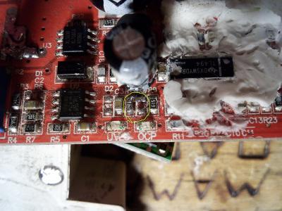

Цитата: Александр544 от 21 Март 2020 в 21:35Резистор там под "компаундом" что ли? На сколько ставить то лучше?
Да, он под компаундом. На сколько я помню, там вроде 5,6 кОм, я поставил в районе 2-3 кОм, но это не точно. Там есть светодиод "OCP", когда ток превышает допустимый, он загорается и повышайка перестает повышать. Я настроил в районе 60 ампер, опытным путём подбирая резисторы и включая нагрузку. Также там есть переменник(левый нижний), по которому можно настроить нижний порог напряжения, чтобы допустим, когда батарея почти села, повышайка не садит дальше напругу до отключения БМСкой, а позволяет "на парах" доехать до дома. Светодиод "UVLO" загорается при этом. Я настроил в районе 42 вольт, т.е. 3,2в на ячейку.
Александр544
Понял! Еще раз спасибо! У меня то переменник на ток тупо выкручен на максимум, что и дает эти 35А, видимо. А что использовали в качестве эквивалента нагрузки при настройке? 42в это для 48в батарейки?
Я то поставил меньше.  :ah:В любом случае контроллер на батарейке должен же ее отключит в случае критического падения напряжения, я правильно думаю?
Gunner
Цитата: Александр544 от 22 Март 2020 в 18:39онтроллер на батарейке должен же ее отключит в случае критического падения напряжения, я правильно думаю?
Да, отключит. Просто чем ниже напряжение, тем больший ток берёт повышайка и напряжение еще сильнее падает. Т.е. возможны случаи, когда даешь газу на подсевшей батке и она отрубается, хотя там есть еще немного заряда. Поэтому я и выставил на 42 в.
Цитата: Александр544 от 22 Март 2020 в 18:39А что использовали в качестве эквивалента нагрузки при настройке?
Намотал проволоку стальную на изолятор и в кастрюлю с водой. Пока тестил разные режимы с ваттметром, кастрюлю с водой почти вскипятил)))

Короче, если исходить из того, что при стоковом номинале резистора мы имеем 35А, то уменьшив его в 2 раза получим примерные 60-70А?
Правильно я рассуждаю?
