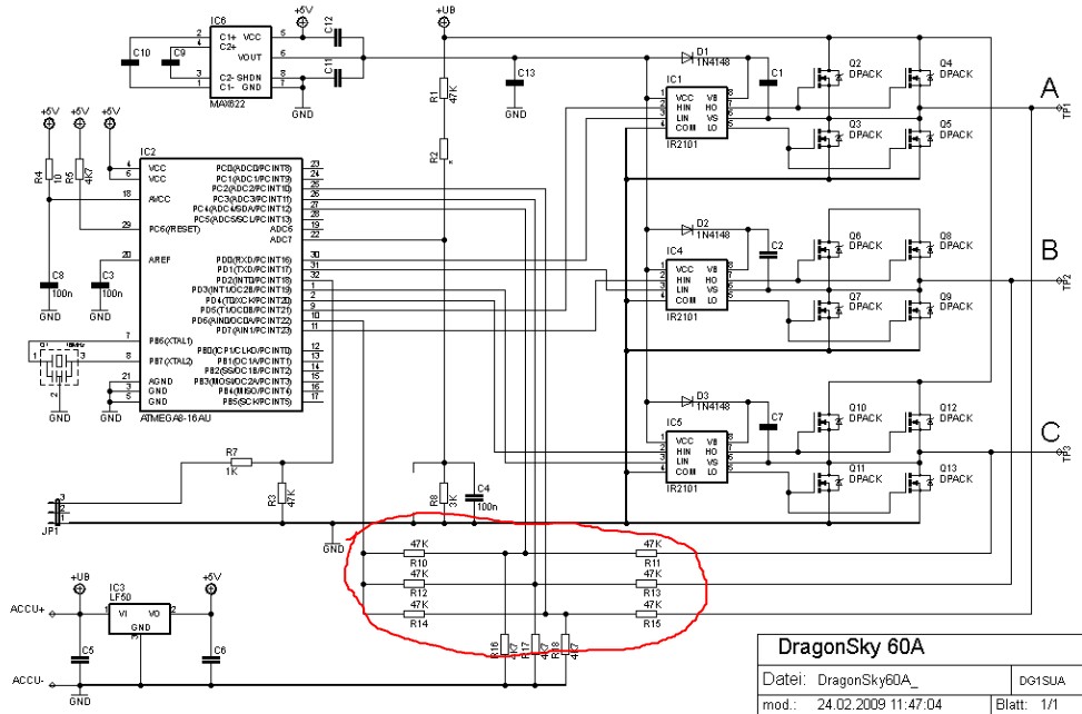

Модельные контроллеры рассчитаны на низкоиндуктивные моторы, т.е. на маловитковые. Работают они в бездатчиковом режиме. Т.е. сигналы о положении ротора контроллер получает по ЭДС с обмоток, которые поступают на делители напряжения. Эти делители напряжения формируют сигналы о положении ротора. По классическому алгоритму - точки перехода через ноль. Моторы с большой индуктивностью обмоток дают слишком большие по амплитуде сигналы обратной связи (особенно на больших оборотах), которые не могут обрезать делители. В результате сигналы о положении ротора от разных фаз удлинняются по времени вплоть до наложения одного на другой. Т.е. происходит некий аналог с двс - опережение или опаздывание зажигания. Надо увеличивать сопротивления в делителях или внедрять в схему регулятора ДХ, или использовать модельные контроллеры с ДХ(автомобильные RC-контроллеры с ДХ).

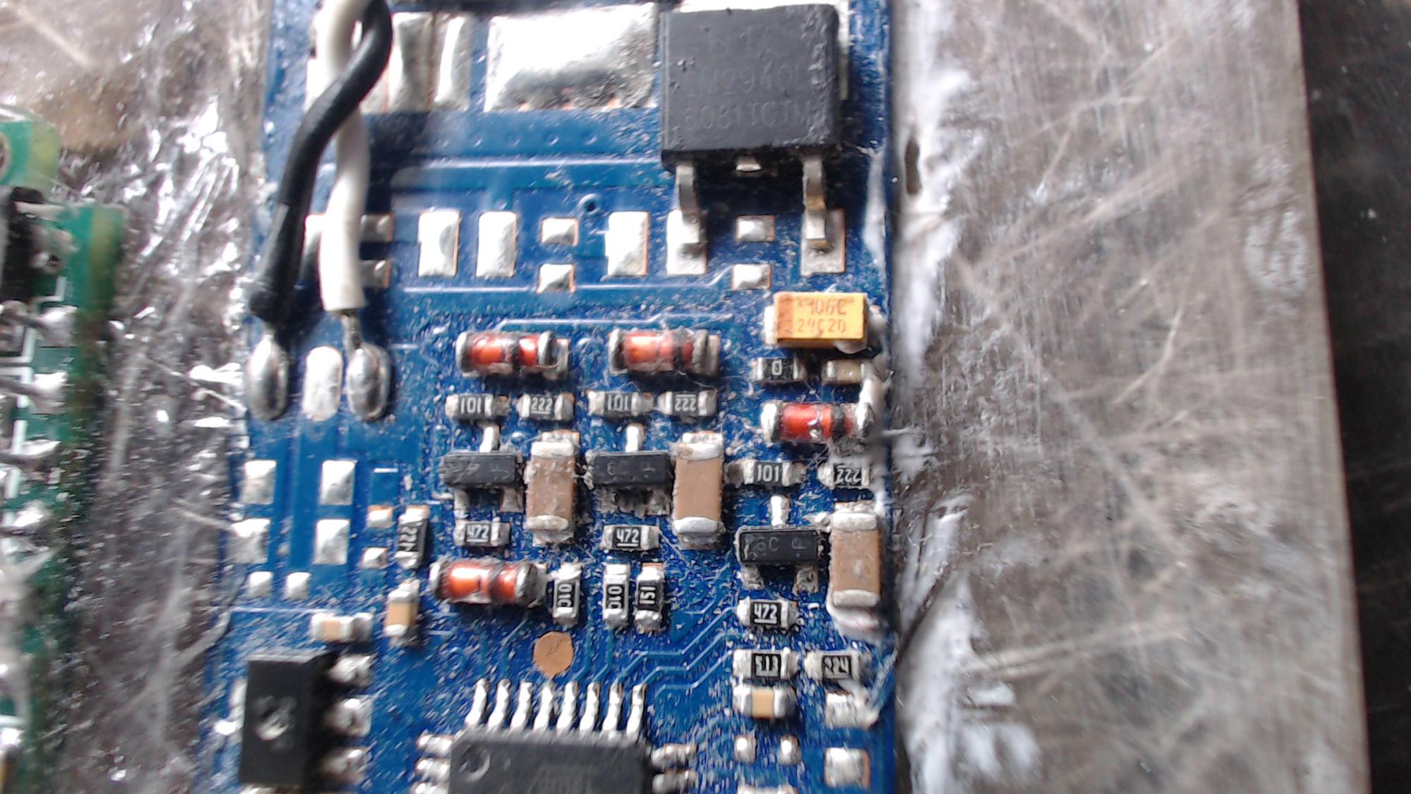

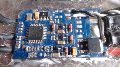

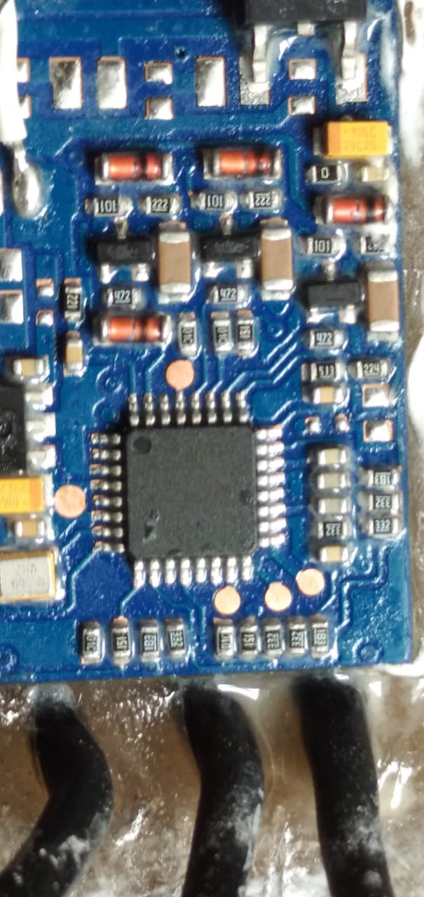

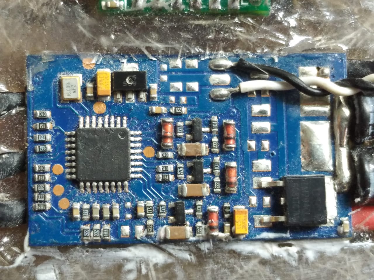

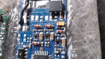

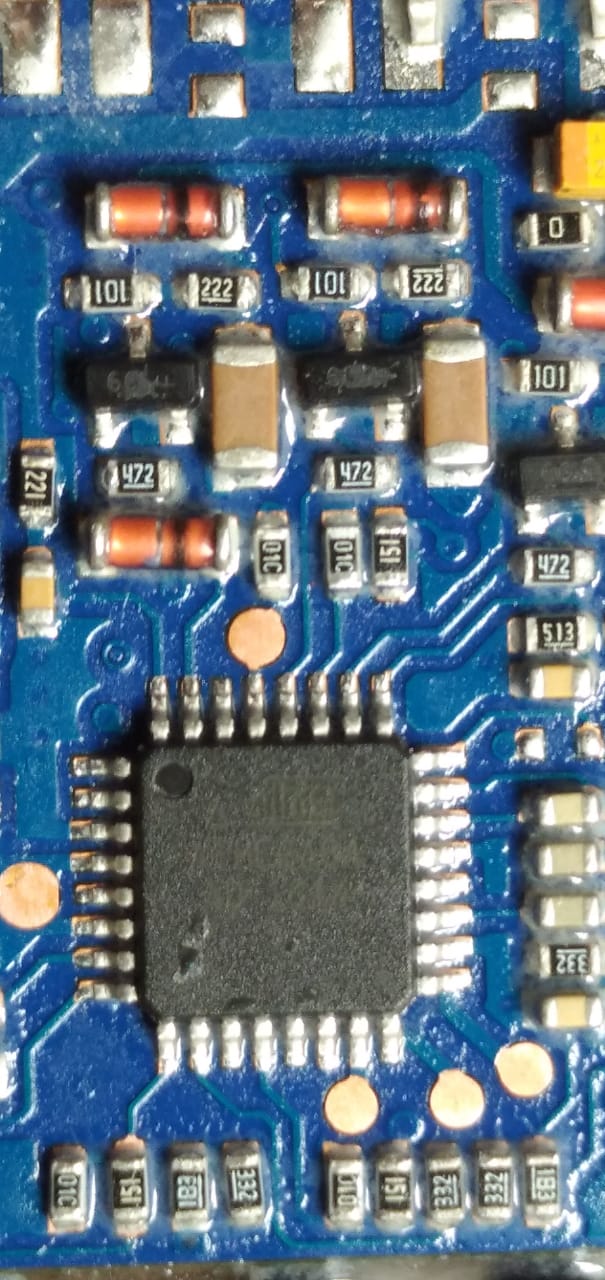

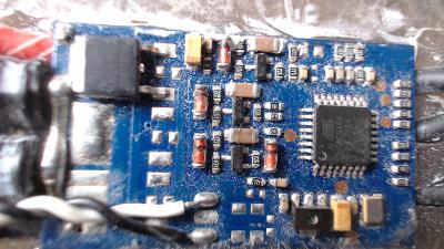

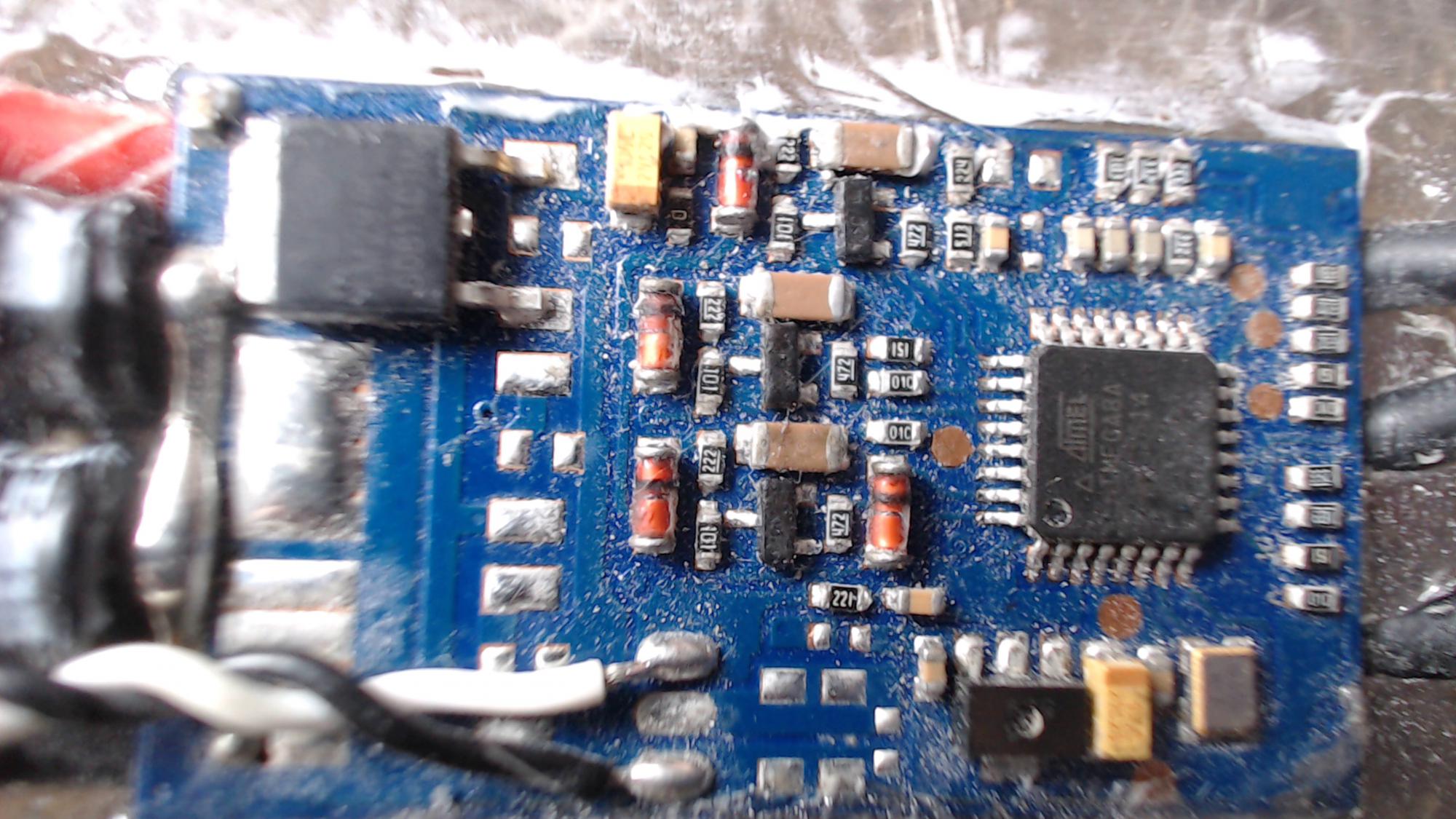

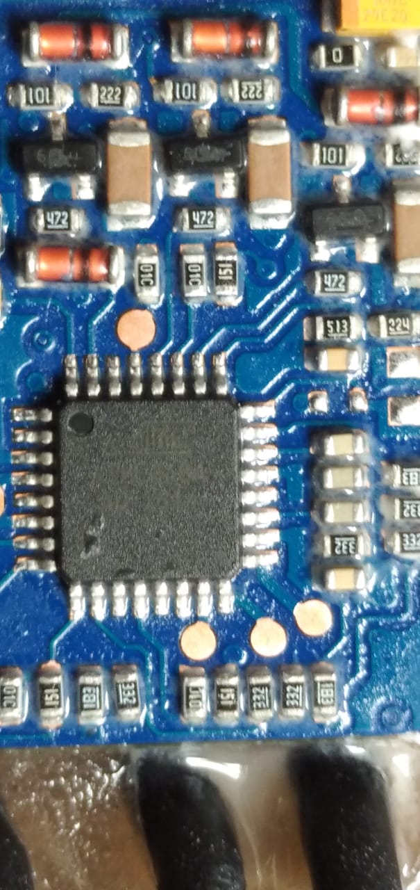

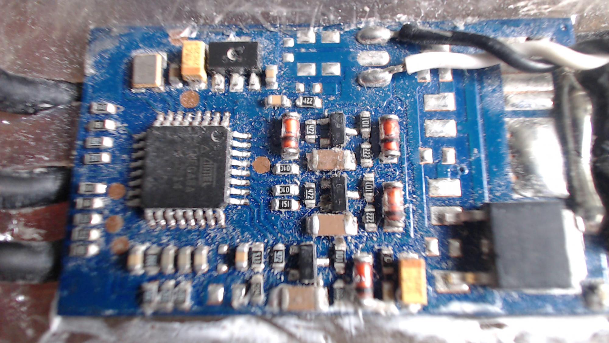

вот фотки моего контроллера, вы как специалист можете отметить резюки, которые надо заменить ?

Нет, с заменой резисторов я не экспериментировал, до этого не дошло. Я делал в ESC замену его сгоревшей силовой части самодельной на отдельной плате.

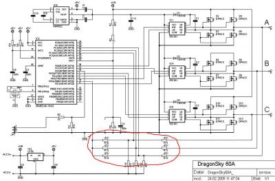

По ходу дела, вот схема вашего регулятора:
Как вариант: увеличить сопротивление резисторов R7, R8, R9. На фото вашей платы это резюки с кодировкой 183. Они должны звониться накоротко с одной стороны с фазными проводами.

[user]Alex75[/user], дайте ссылку на оригинал схемы, увеличиваю - не вижу цифры ног микрухи.  где вы их берете...  пол дня рыл - нашел только вами данную прошлую схему и то Дмитрий выкладывал на электротранспорте.

Давно это было... Ну вот: http://roboforum.ru/forum11/topic1963-1095.html?style=9 , http://static.rcgroups.net/forums/attachments/4/6/3/6/8/5/a6402459-237-Mystery-nFET.jpg-revHEAD.svn006.tmp.jpg
Вот похожая схема, но без кварцевого резонатора:
Для проб не надо покупать резюки. Можно для пробы разорвать цепи между резисторами и фазами и в разрыв цепей последовательно добавить обычные резисторы(не SMD) такого же номинала, т.е. плюс 18КОМ.

Увеличение номинала резисторов не помогло. У меня в Hobbywing flyfun 80A стояли по 10ком, увеличивал до 50ком(переменниками)-не закрутился. Тайминги не помогают.
