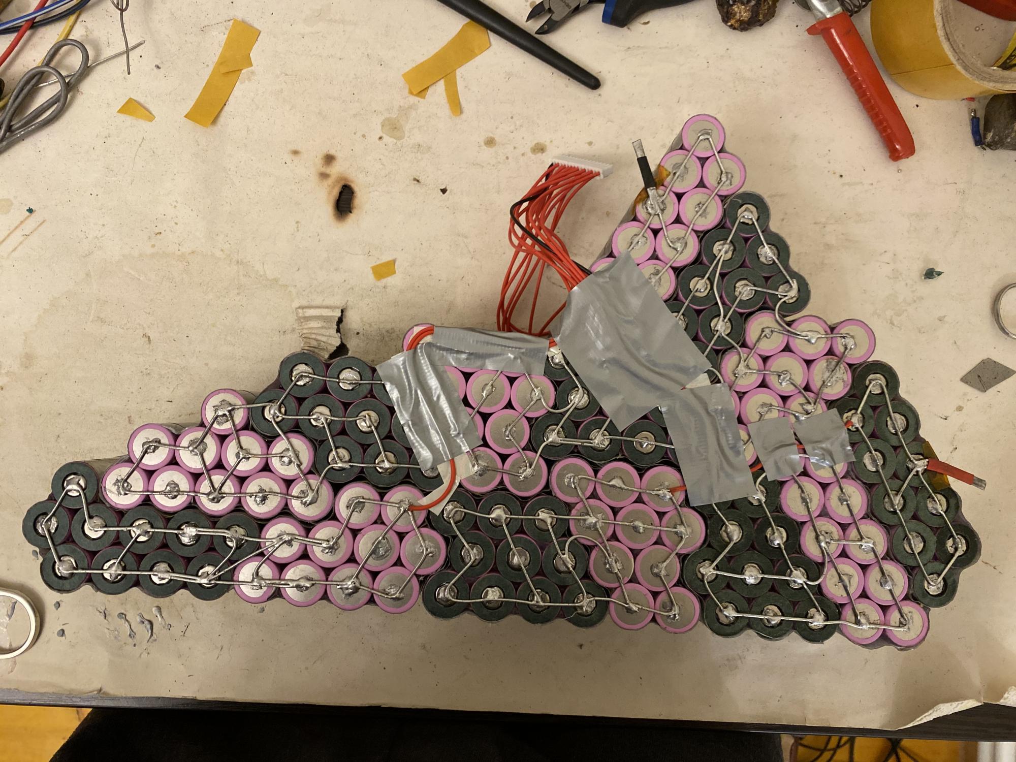

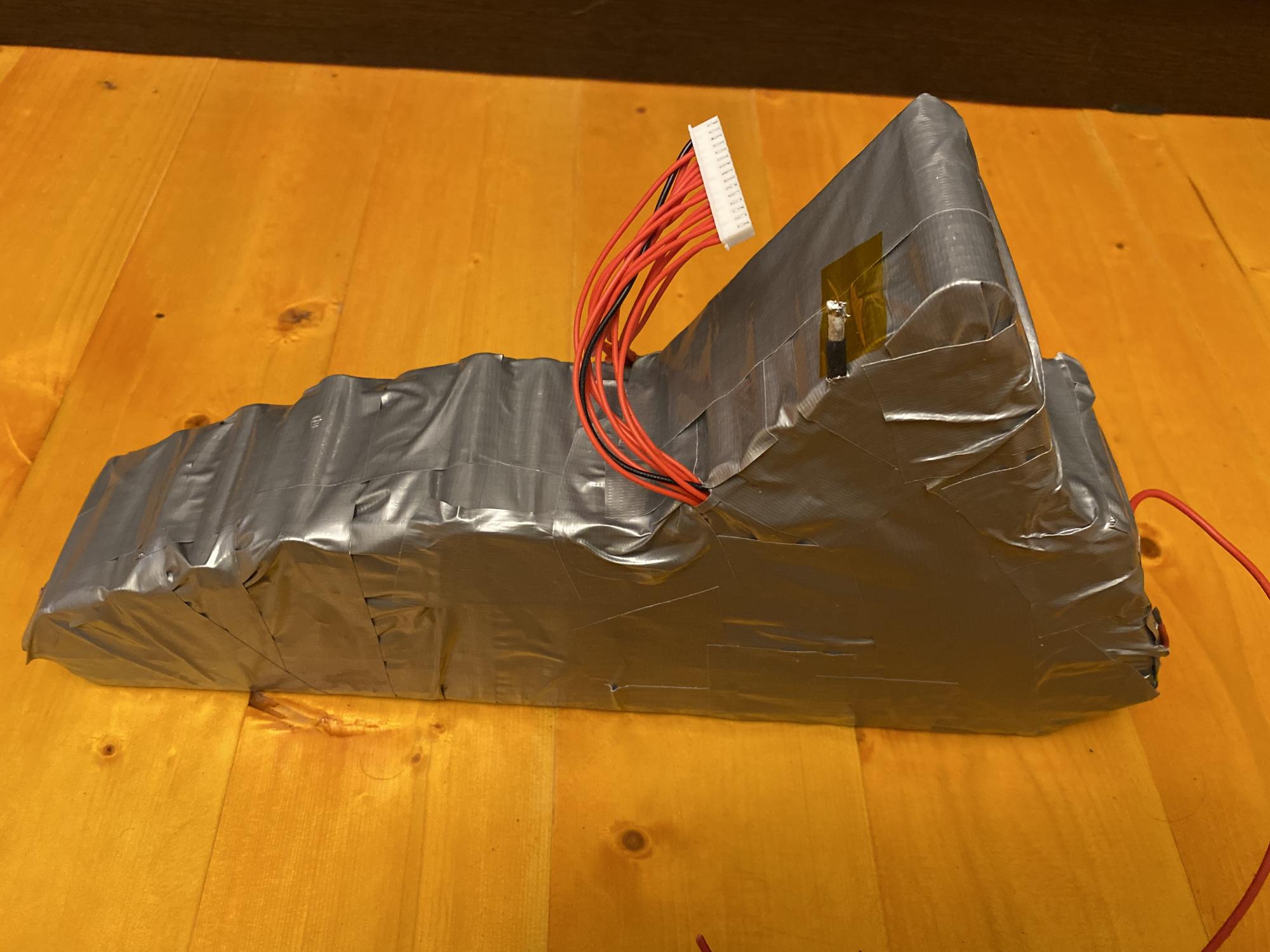

Наконец-то переделал АКБ на 14s! Пайку в этот раз решил применить такую. В прошлый раз паял проводками от компьютерного БП. Усики применять не хочу, так как они иногда отламываются (не всегда и не у всех разумеется). Зависит от вибраций внутри акб.

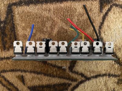

Здравствуйте Игорь! Спасибо что поделились своей информацией. Прокомментирую сказанное. По моему мнению большого смысла не имеет замена ключей на 3077 в данных контроллерах. Те ключи, что идут в них с завода не плохи. Сравнивал по нагреву (без корпуса-радиатора), разницы не ощутил. Либо разница не велика.
(удаленный абзац).
Ну насчет замены ключей еще сам не уверен, что будет греется меньше, сейчас зима не очень хочется проверять на холоде, но по идеи при большем кристалле в ключе должно греется меньше, ну возможно при не полном открытии ключа будет выделятся тоже не мало ненужного тепла, но вроде пошерстив комментарии у этого же продавца на али только на транзисторы HY4008 человек писал, что контроллер перестал греться, это я смогу проверить только когда потеплеет, насчет ЛМки ее обязательно повесить на корпус, потому что она буквально после 1мин после включения контроллера  просто адски греется. Еще хочу загерметизировать плату контроллера силиконовым компаундом (TIAN MU 705), погуглите на али мне он скоро приедет, по обзорам он очень хорош.
Красивый вид. Архыз.
В моем АКБ после 1000км все нормально, при том что я прыгал с бордюров, летал по гравийке ... там вибрация была приличная, возможно все нормально из за применения пластиковых холдеров, возможно из-за хорошей прогревки пятаков на банках.

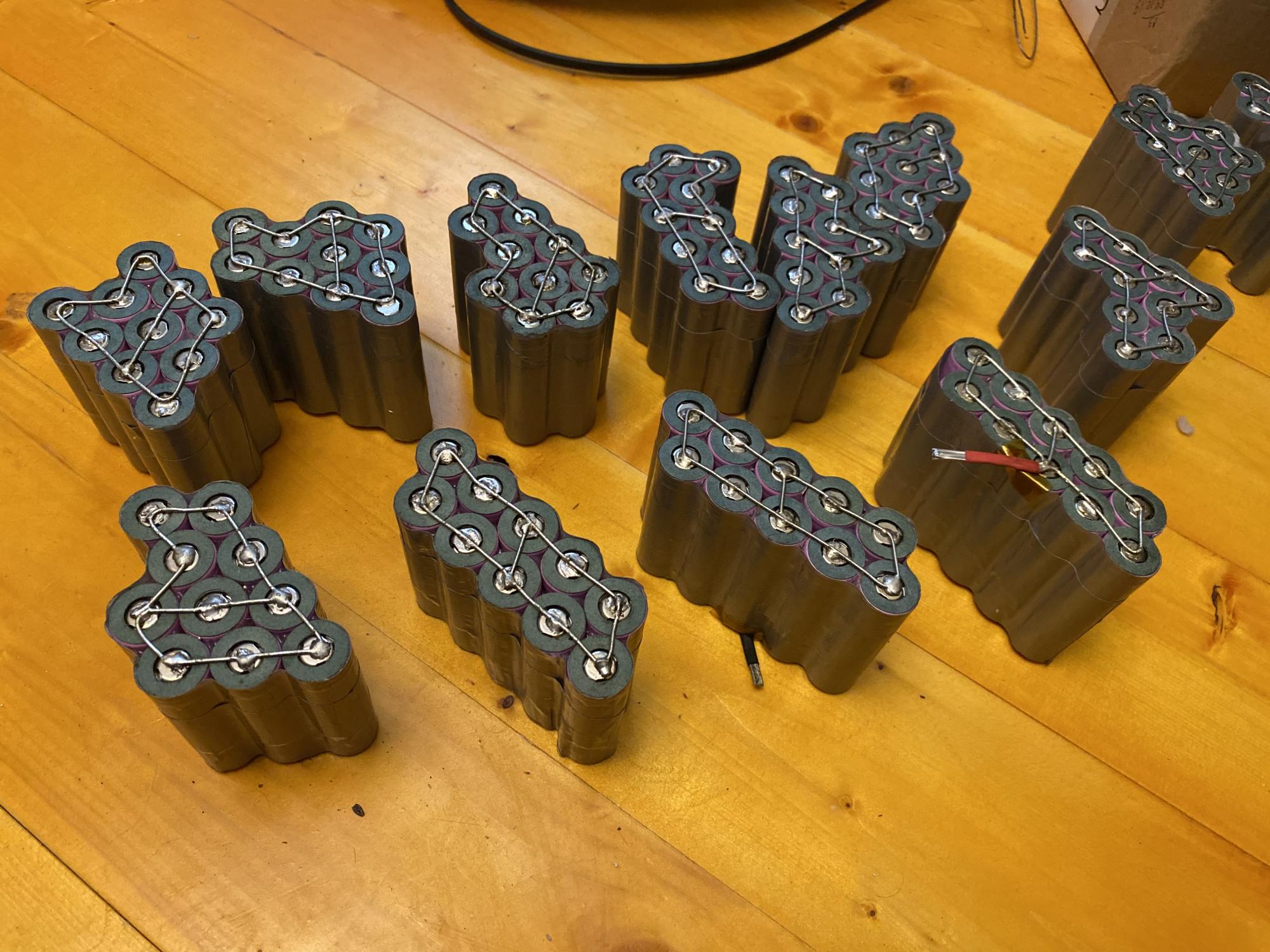

Да. Из за холдеров. У меня например с холдерами батарея будет громоздкая и просто не влезет в пространство рамы. Без применения холдеров можно так же добиться высокой вибрационной стабильности. Склеить все ячейки на силикон. У меня же на силикон склеены только блоки ячеек. А между блоками тонкий двусторонний скотч. И хозлентой скреплен весь акум.
Если склеить всё на силикон, снять какой-то блок будет не легко. Это будет так же хороший вариант, может даже лучше того, что я применил, так как при должном уходе разбирать акум не придется.

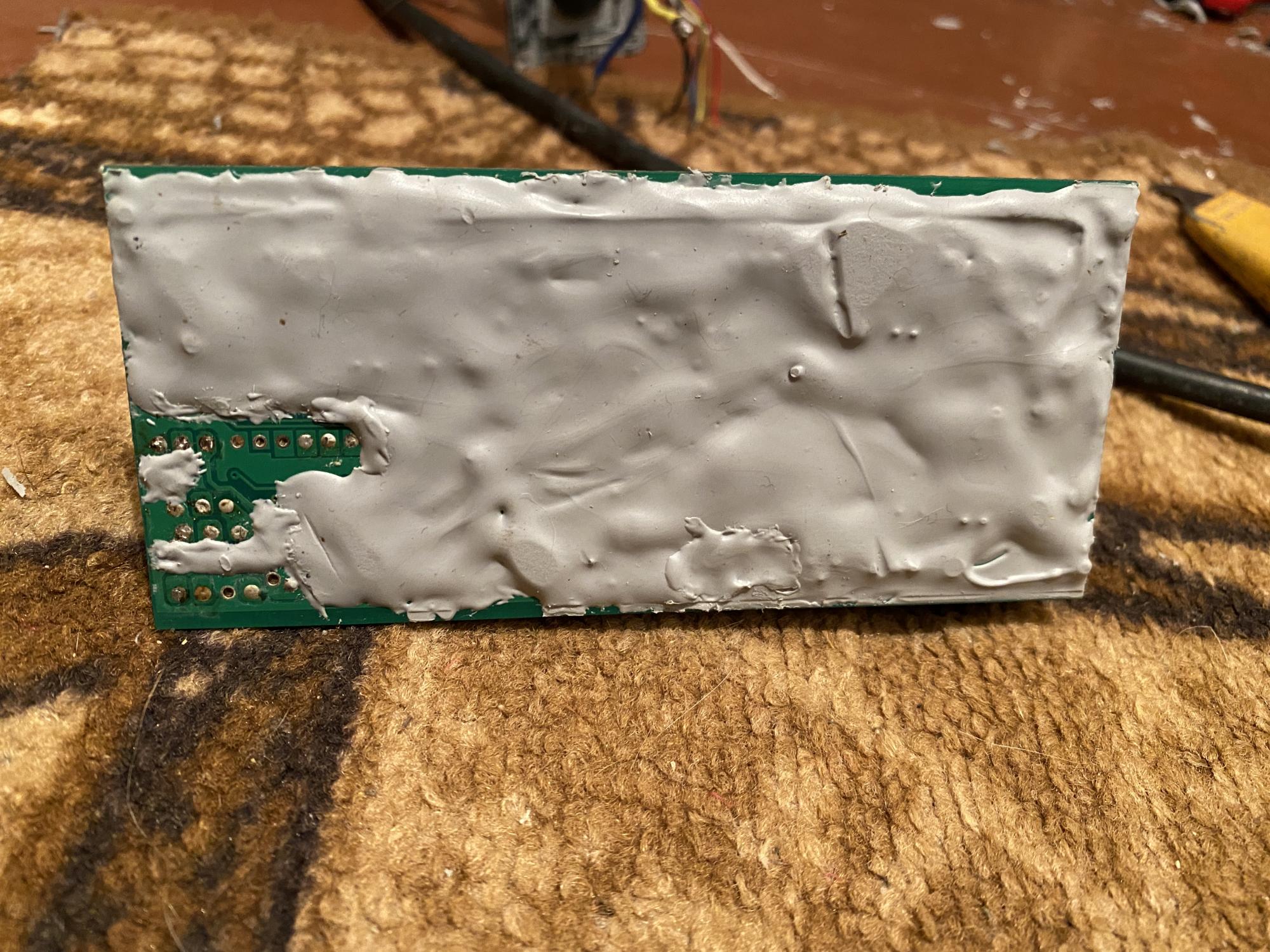

А у меня контроллер не греется. Чуть тёплый бывает летом. Если говорить о не максимальных нагрузках, то он всегда холодный. По поводу лм-ки, может вам контроллер попался с маленьким резистором, поэтому лм-ка сильно греется. Я на двух контроллерах мерял сопротивление резисторов, помнится разница 50 или 70 Ом была, хотя оба на 48 В. Включал для наблюдения нагрева, что бы прикинуть радиатор. Руку не обжигала, значит там меньше 100 гр.
Замерьте сопротивление резистора. У меня сейчас два контроллера разобранных лежат. В одном 180 Ом, во втором чуть по больше, двести с чем-то.
Ровно 177 Ом, он тоже немного греется, можно поставить большей мощности но это не очень важно.
Значение сопротивления вторично, надо ток смотреть в этой цепи и сопротивление подобрать под рабочий ток LM.

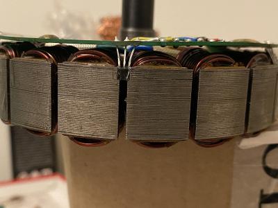

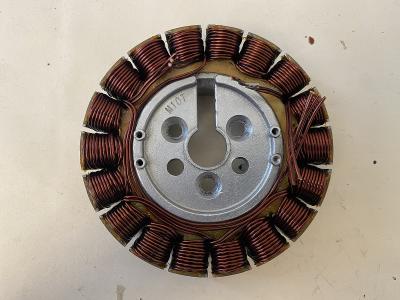

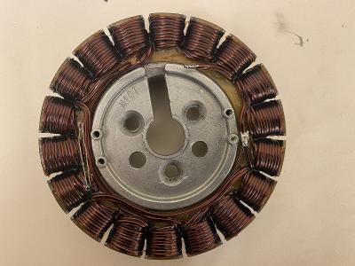

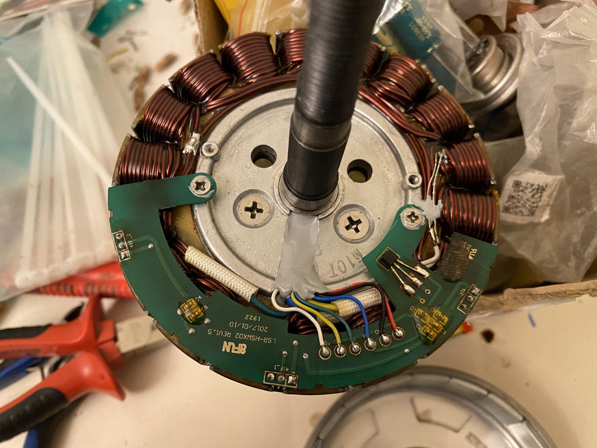

Перемотал второй мотор. Тот который приобретался первый. Со сгоревшей обмоткой. Снова в 10Т проводами 1,12 мм. Что считаю оптимальным решением. В пазы изолятор не закладывал  чтобы теплопередача на железо была максимально возможной, через эпоксидную смолу. Так как мотор будет работать на пределе своих возможностей.
Применил эпоксидную смолу.

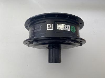

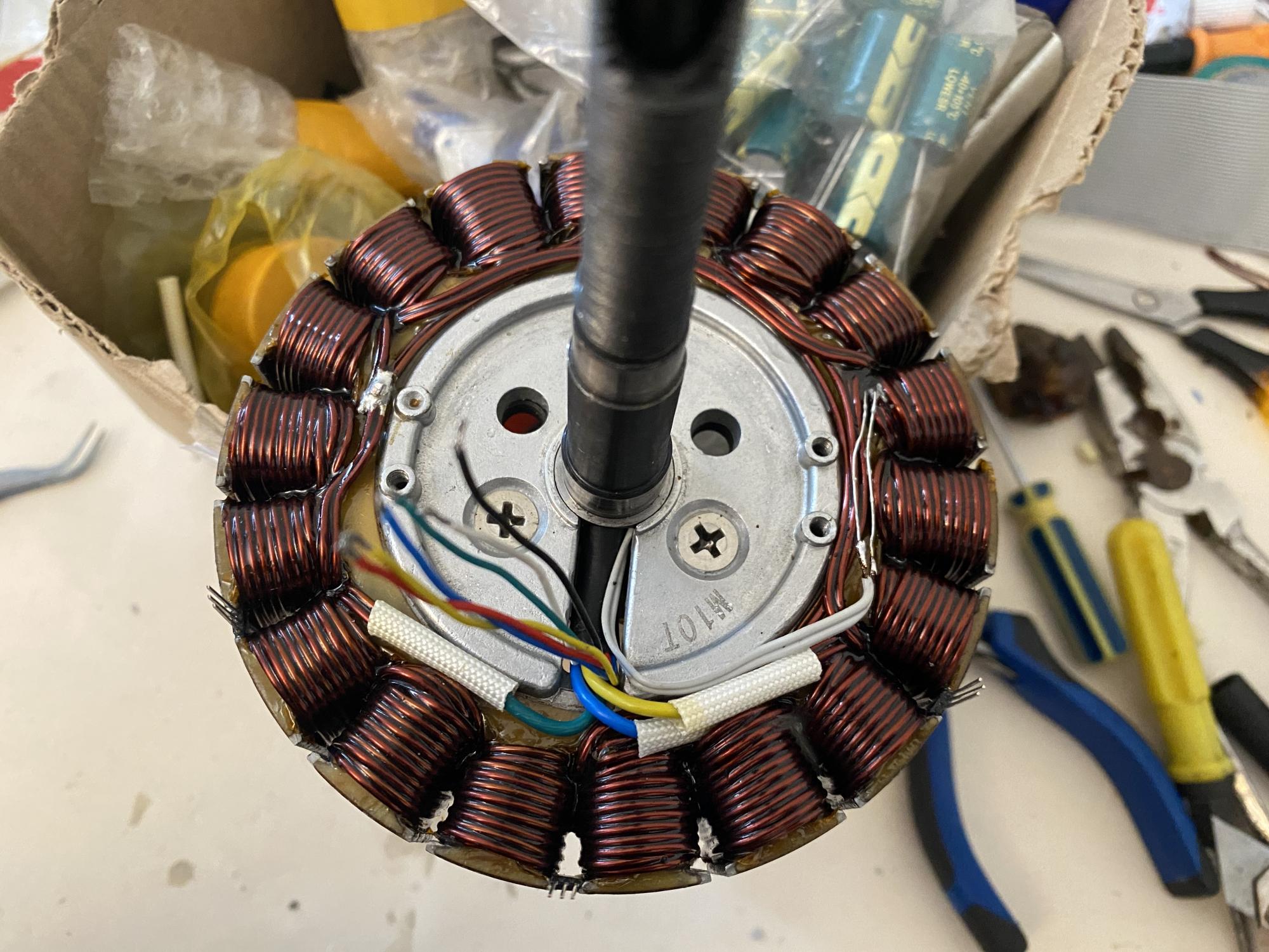

Много времени откладывал починку данного мотора, так как не было в нем нужды. Хранился в коробке разобранный. А теперь с приобретением второго велосипеда, стелс навигатор 650 18 года на колесах 27,5, он понадобился. В принципе был исправен. Напомню его историю: Был приобретен в декабре 19г в комплекте электрификации. В первый же сезон был перегрет до полной неработоспособности  :facepalm:. Вывод: нужен термоконтроль. Сразу же заказал второй такой же ему на замену. А этот, пока новый ехал 40 дней, был успешно перемотан. Спросите, почему перемотал второй раз? Отвечу. Та обмотка была не оптимальна, сечение 1.5 кв.мм. А мне нужно 2 кв мм. Он значительно меньше греется. Завод мотает 1.4 кв мм  :-\. И длиннее она немного, на 10%, так намотана в навал.
На фото мотор (новый) отъездивший сезон 20г. Нагревал пару раз случайно до 120 гр примерно (термоконтроль выше 110 не показывает, и незачем)
Мне кажется туда ещё на 20% можно больше запихнуть? По 2 витка вроде влезет.
По одному витку в третий слой визуально можно. По два точно нет!

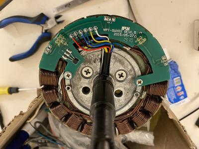

Ну всё. Мотор в основном сделан. Проверил, вращается без замечаний. Плата конечно в удовлетворительном состоянии, но ничего, работать будет. Некрасивая только. Подгорела. В такой перемотке - очень близко находится обмотка к железу. По другому столько меди туда не впихнешь. И не хочется что бы она была термоизолированна от железа, как в заводском варианте, ну или как все перематывают. Но думаю, если сильно не греть, 200 градусов и выше, то ничего случиться не должно. Для этого и был вклеен датчик NTC 10k и выведен провод через ось наружу.
Сергей132

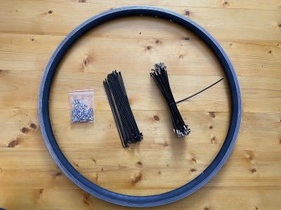

Расспицевал мотор из 26 обода. Так как нужно собрать его в 27,5. Не знаю хорошо ли будет с увеличенными колесами. Есть сомнения.
Если кому нужен усиленный 26 обод со спицами 12G (два комплекта), подойдут под такой мотор и для mxus xf15, можем договориться.

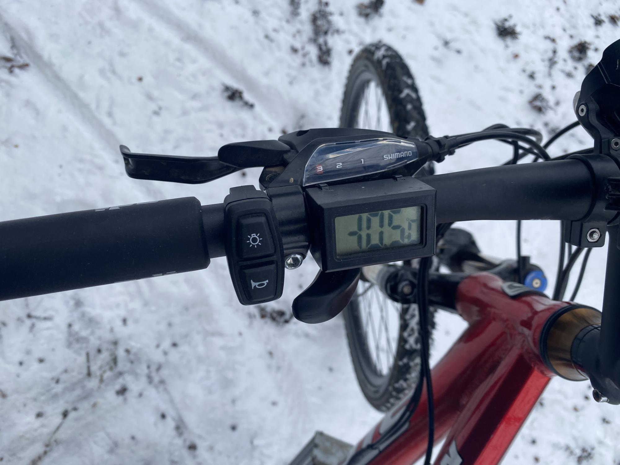

Покажу как можно сделать термоконтроль.
Берем вот такой экранчик https://aliexpress.ru/item/32936730653.html?spm=a2g0s.9042311.0.0.340c33edSjOHwQ. Выбираем доставку AliExpress Saver Shipping что бы посылка пришла.
Заказываем сразу  мелкие датчики NTC 10k, например такие https://aliexpress.ru/item/32995690467.html?spm=a2g0s.9042311.0.0.274233edb9j6xW. Про доставку не забываем.

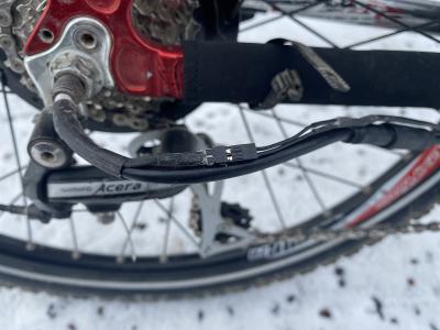

Датчик приклеиваем на обмотку. Провод выводим через ось вместе с основным. С этим придется повозиться. Скорее всего придется разобрать весь мотор. Например можно использовать провод от жесткого диска IDE. Для экранчика клеим коробочку, ну или печатаем на 3д принтере. Остается проложить по раме провод и сделать разъемчик возле колеса.
В идеале, конечно, лучше заставить lcd3 показывать температуру, но это трудно. И, вижу, китайцы не хотят дорабатывать kt-lcd по этому поводу. Ну и с экранчиком в принципе нормально. Лишние провода только, от которых хотелось бы избавиться. Замечал, некоторые люди ваттмерты вешают, несколько фар, видимо множество приводов им наоборот нравится
