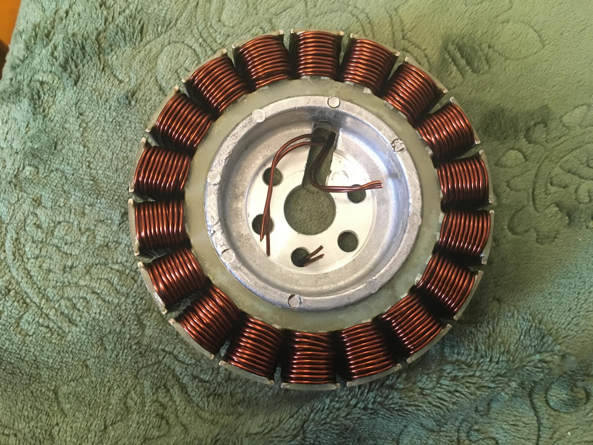

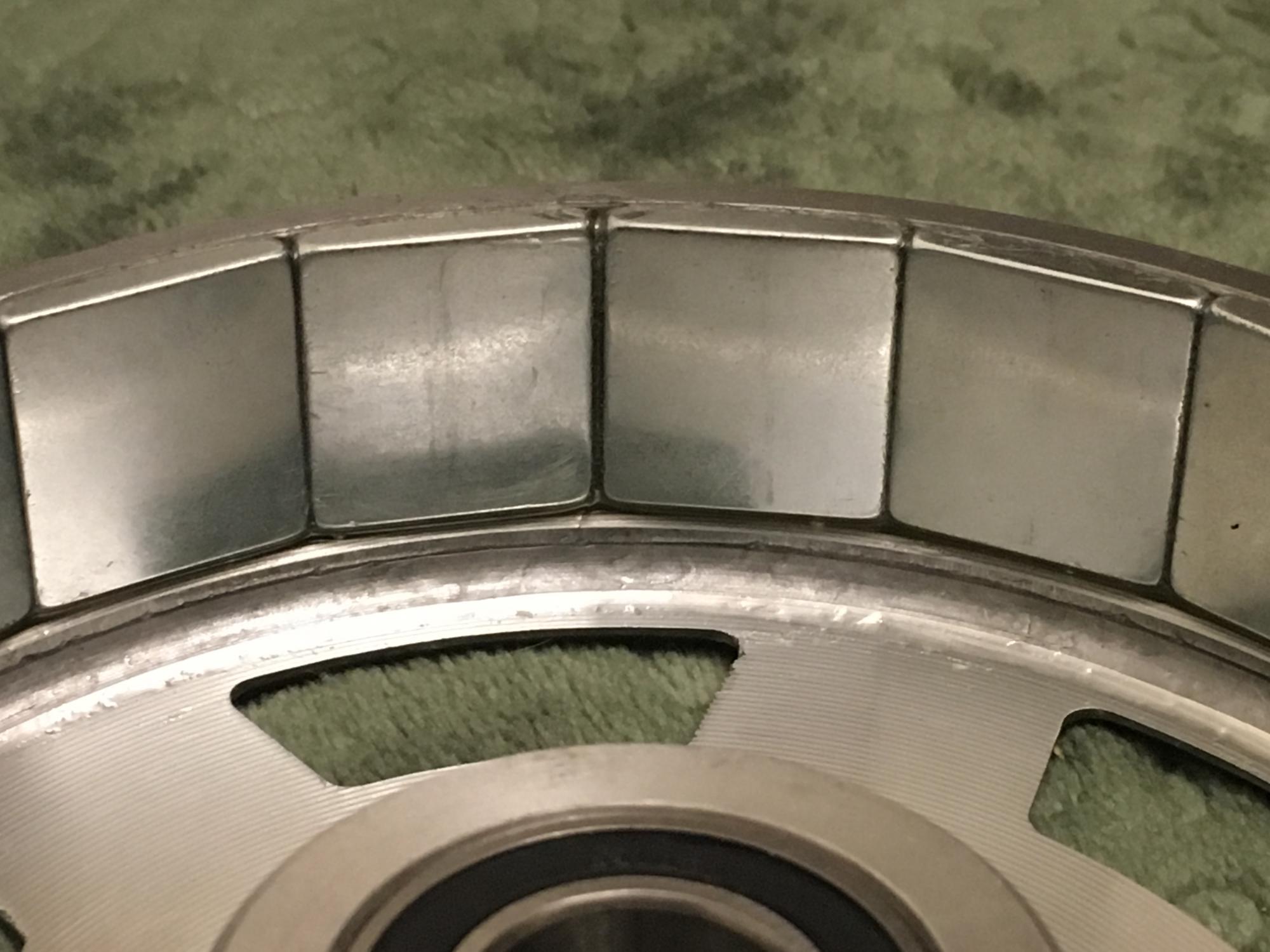

Приклеил магниты. Получился вот такой зазорчик, между первым и последним. Наверное и с завода так было, просто не заметил. Интересно хоть как то это может повлиять на эффективность. Практически исправить это можно.

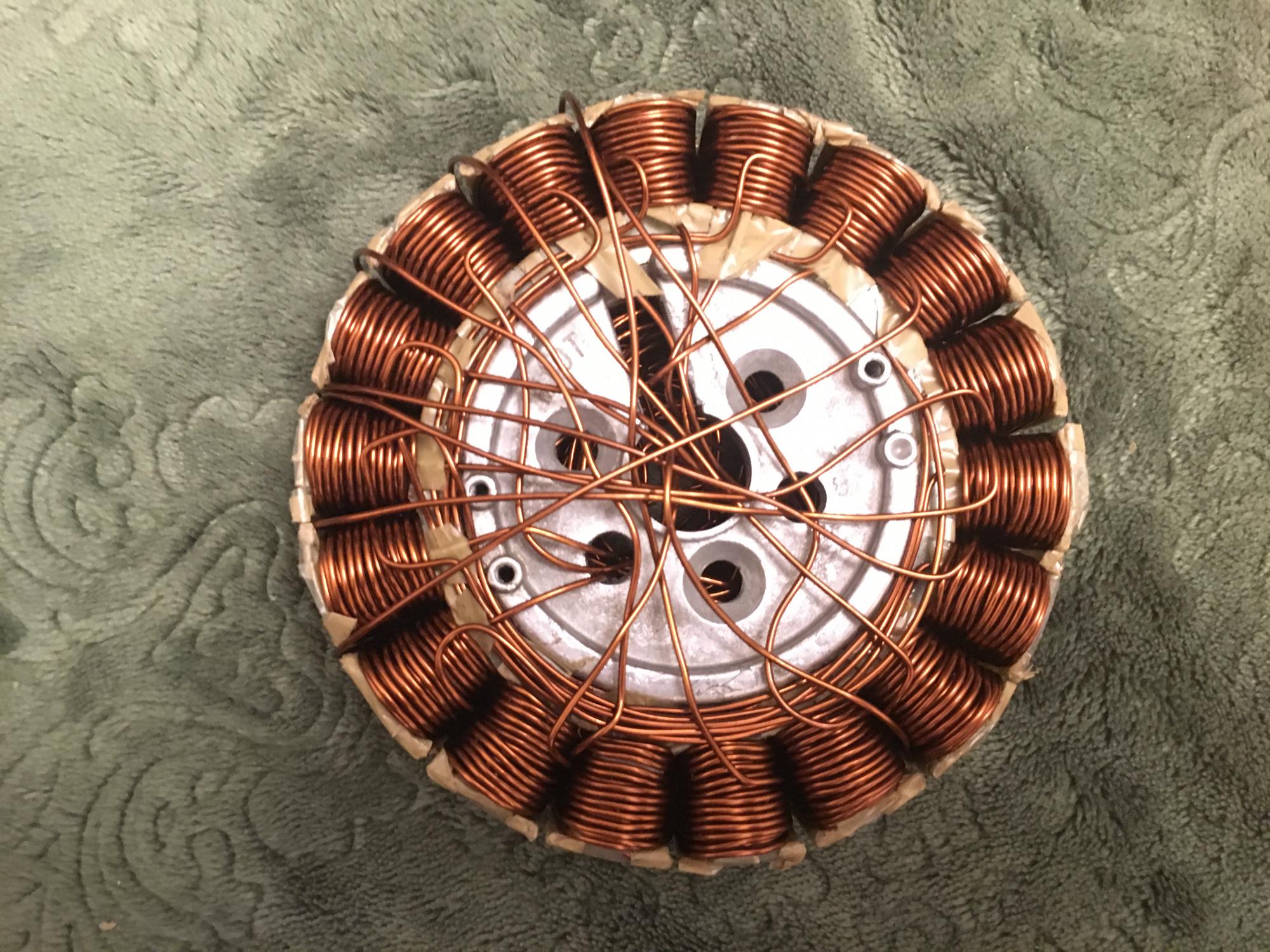

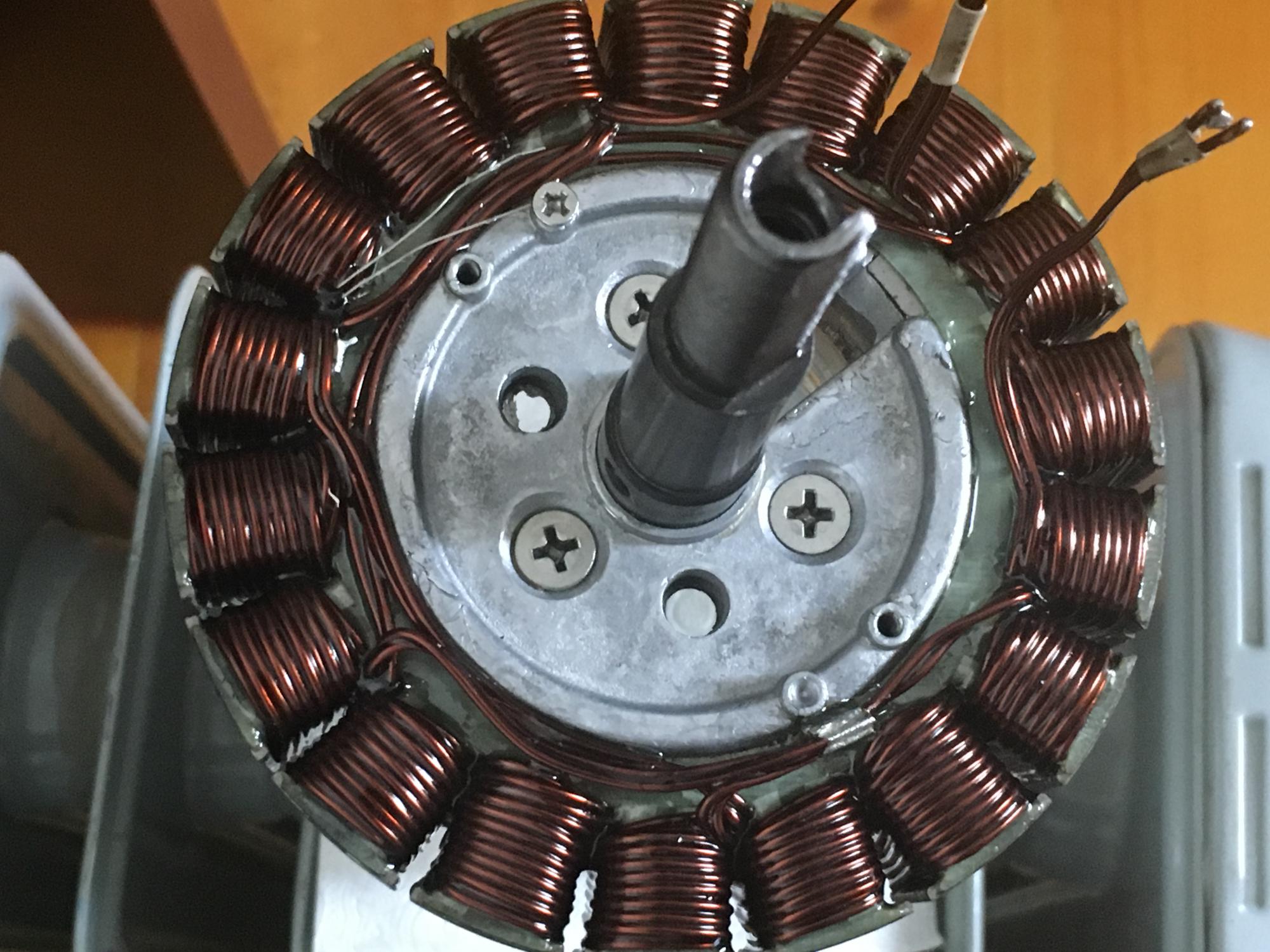

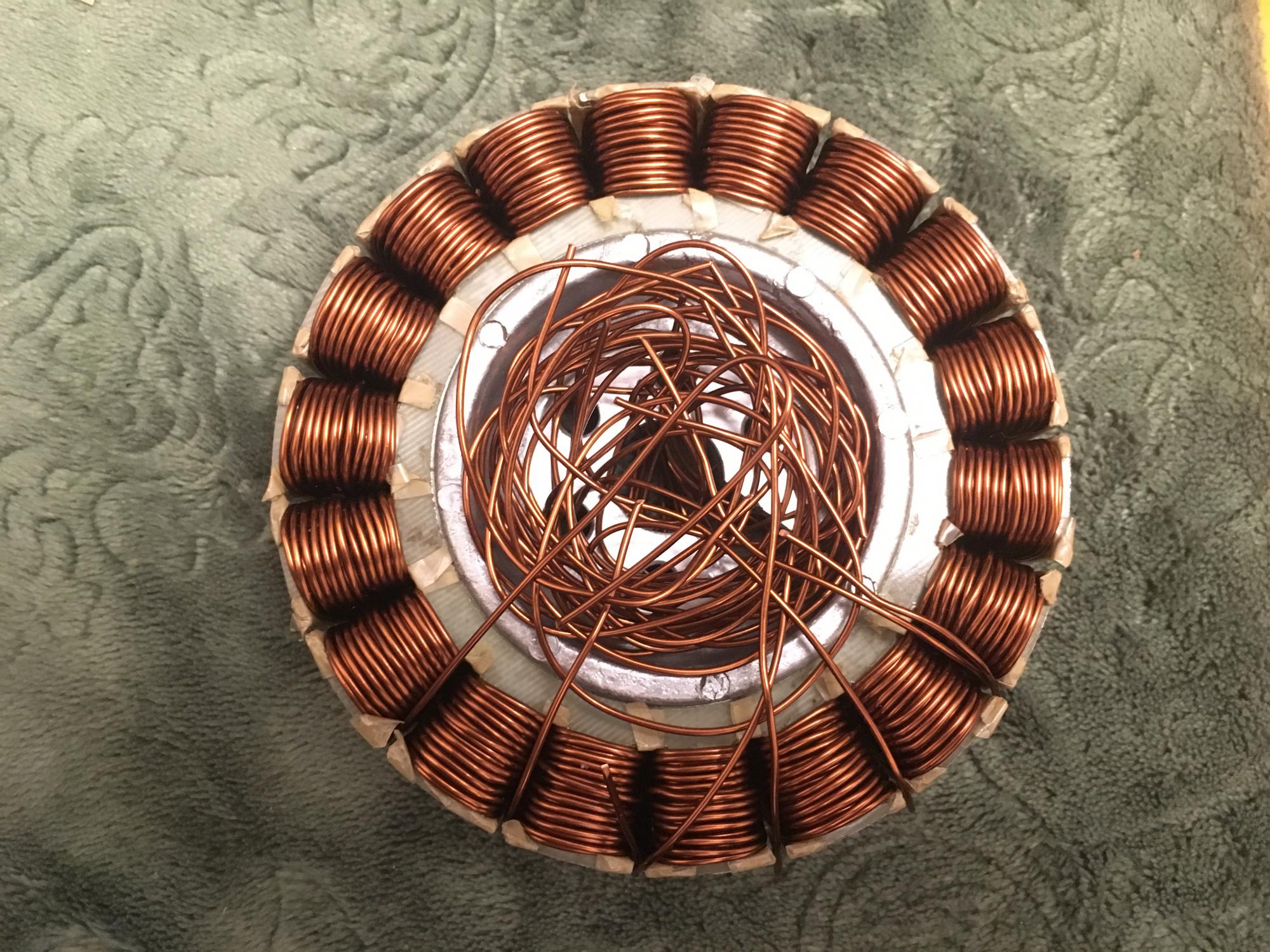

Статор намотан. Обмотка эквивалентна 10Т. Ровно 30 витков на зуб. Провод 1,1(лак), 0,98-0,99 (медь). Говорю ровно, вижу как было, в классической намотке, когда идет 6 катушек последовательно друг за другом, там не везде по 10 витков, кое где не хватает четверть витка.
На каждой катушке один вход и один выход.

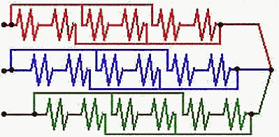

Схема. Тройная звёздочка.
Теоретически, при соблюдении симметрии, эффективность работы не должна снизиться, как это происходит с треугольником. Зато такая схема позволяет оптимизировать пространство для укладки большего кол-ва меди.
Напомню, сечение косички в заводской обмотке было 1,4 кв.мм. Эта обмотка эквивалентна 2,28 кв.мм (три обмотки параллельно по 0,76).
Цель достигнута. Намотал на 58% больше меди.  Оставил зазоры для прохода воздуха между катушками, правда маленькие.

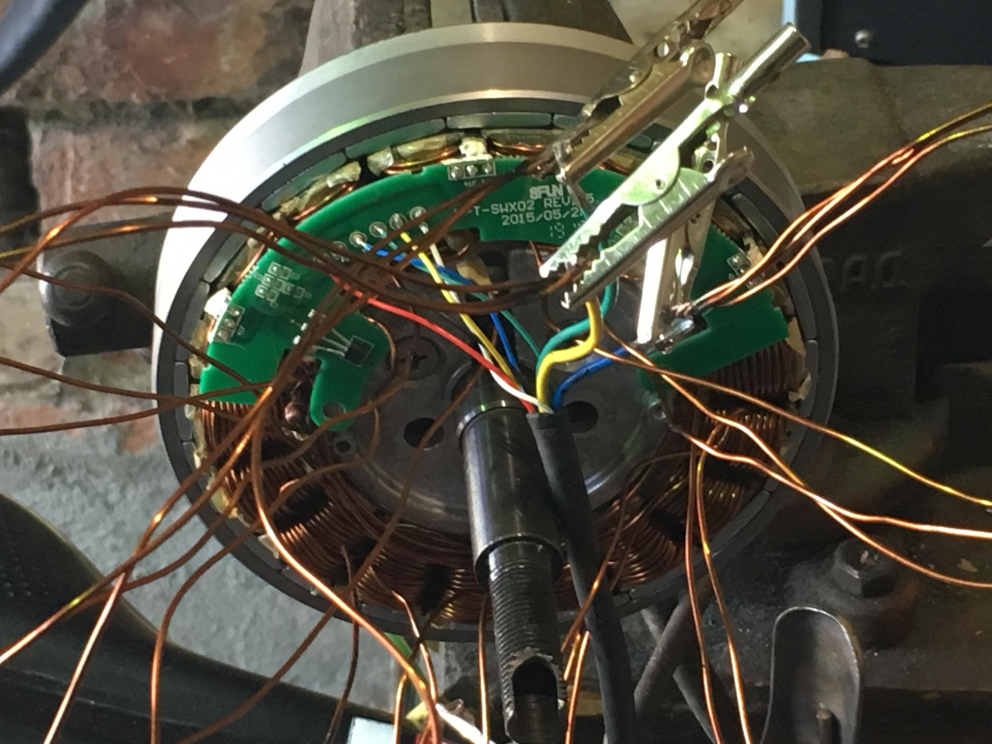

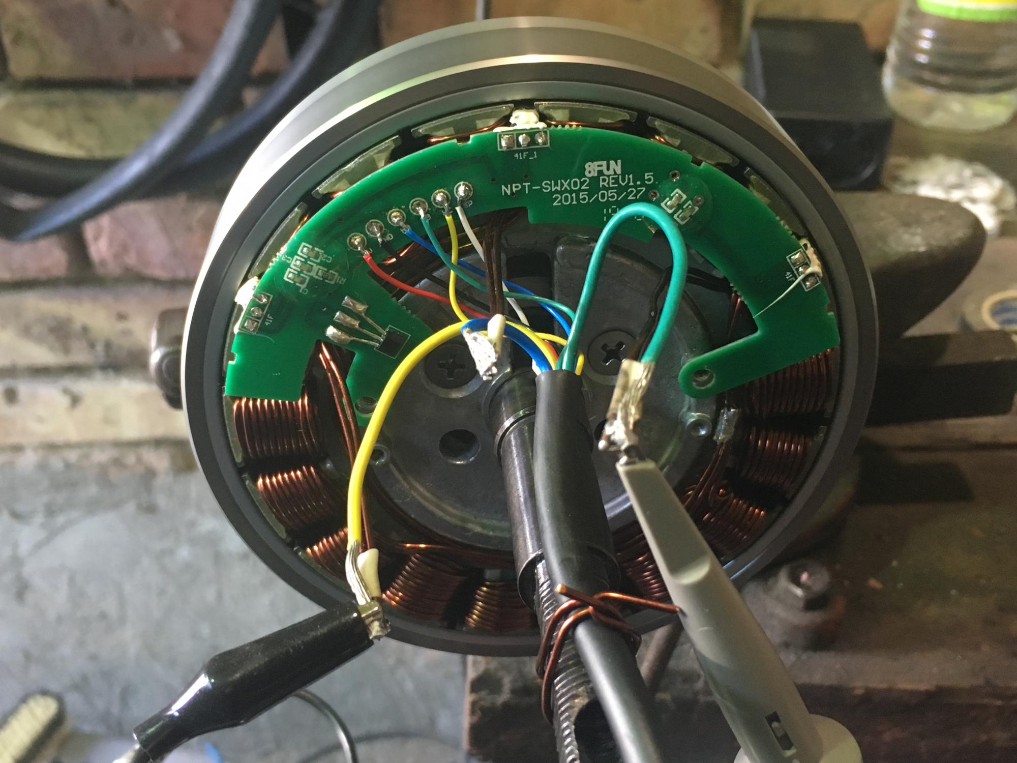

Теперь время для проверки и тестирования. Необходимо посмотреть напряжения в нулевых точках осциллографом. Мотор должен быть симметричен.

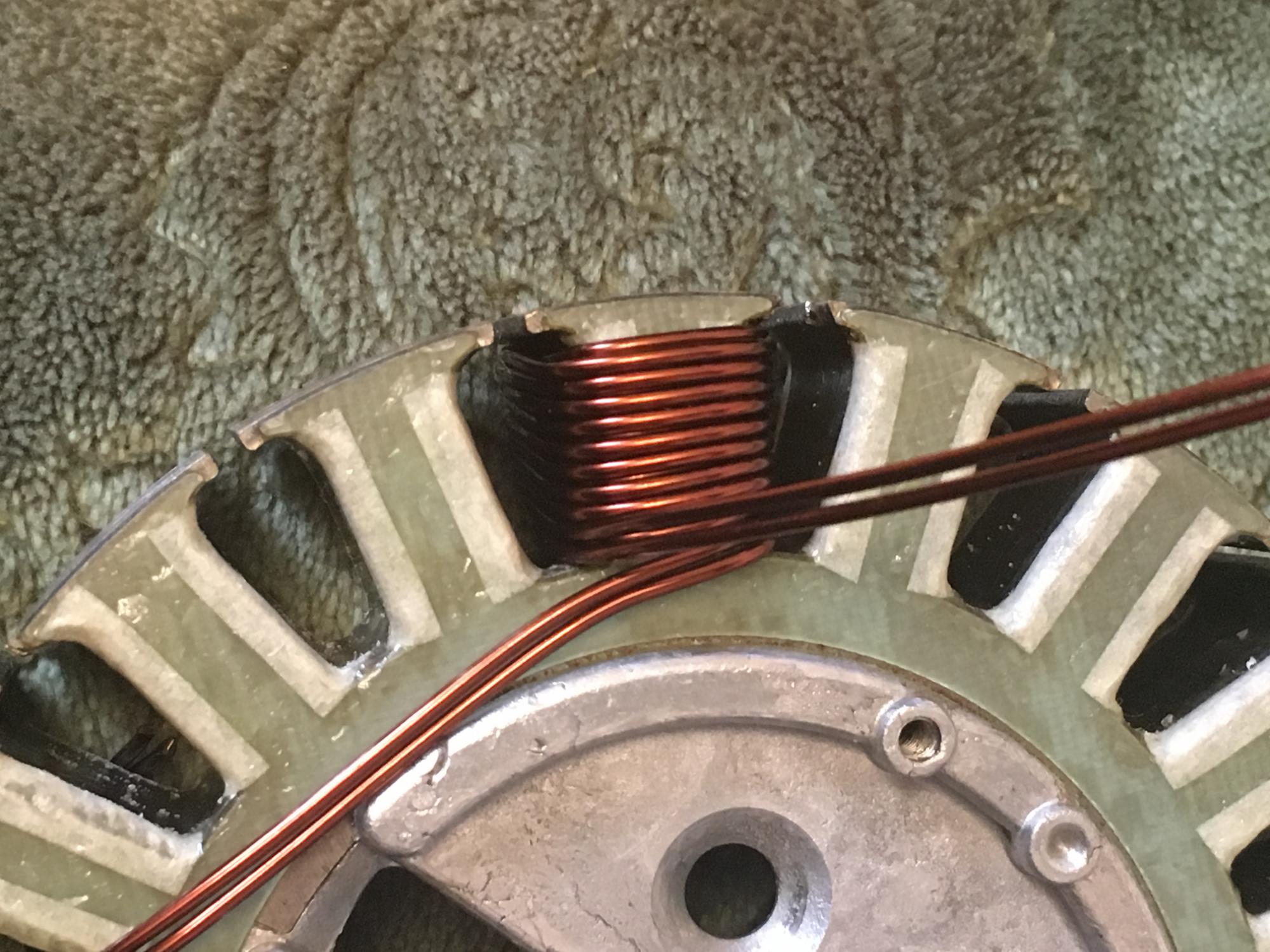

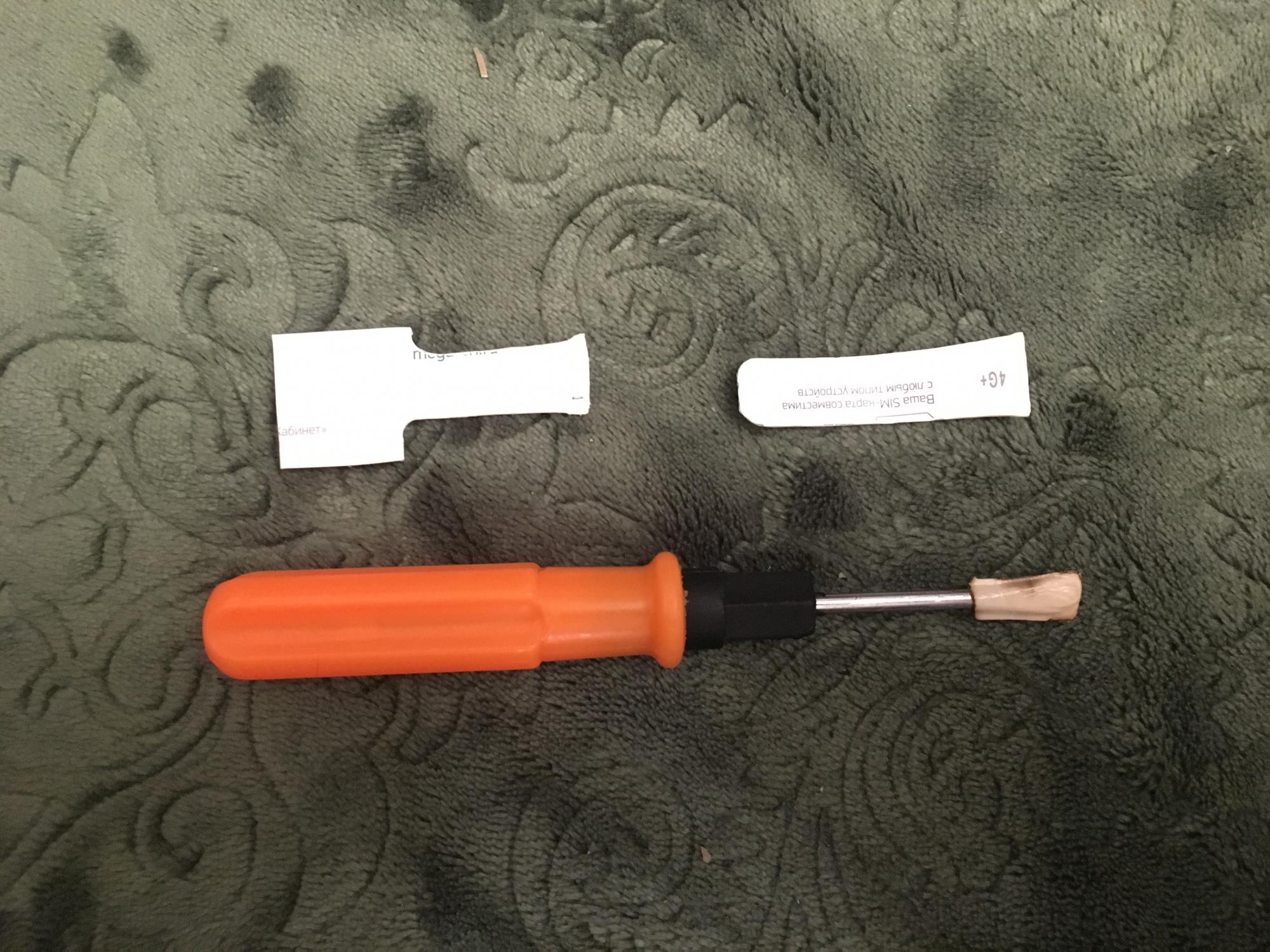

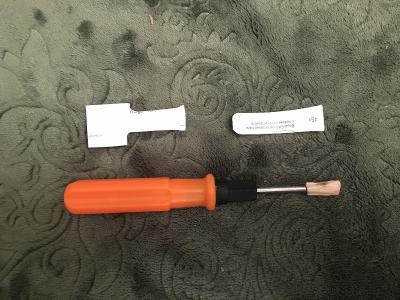

Инструмент для перемотки.
Вот так выглядят ровно 23 витка провода 1.1мм. Можно сделать 11Т сечением 1,5 кв.мм. Оставшиеся 7 витков третьим слоем портят эстетику.

Проект мегамотор оказался неуспешен. Первая попытка существенно увеличить кол-во меди в обмотке не удалась.
Что не так непонятно. Соединяю в параллель, ощущается сопротивление вращению. Слабее конечно чем когда обмотки просто замкнуты.
Мотор крутится, и достаточно быстро, наверное как и должен, 400 об.мин. Включал каждую из трех звоздочек по отдельность, работает адекватно и без сопротивления. Как только начинаю параллелить звезды, обороты немного увеличиваются (подключал на ходу) и сильно возрастает нагрузка, обмотки греются.
Осцилом нулевые точки проверял, всё норм, перекосов нет.
Частота на которой работает кт контроллер от 800 Гц до 10 кГц. Чем выше обороты тем меньше частота. Без нагрузки.

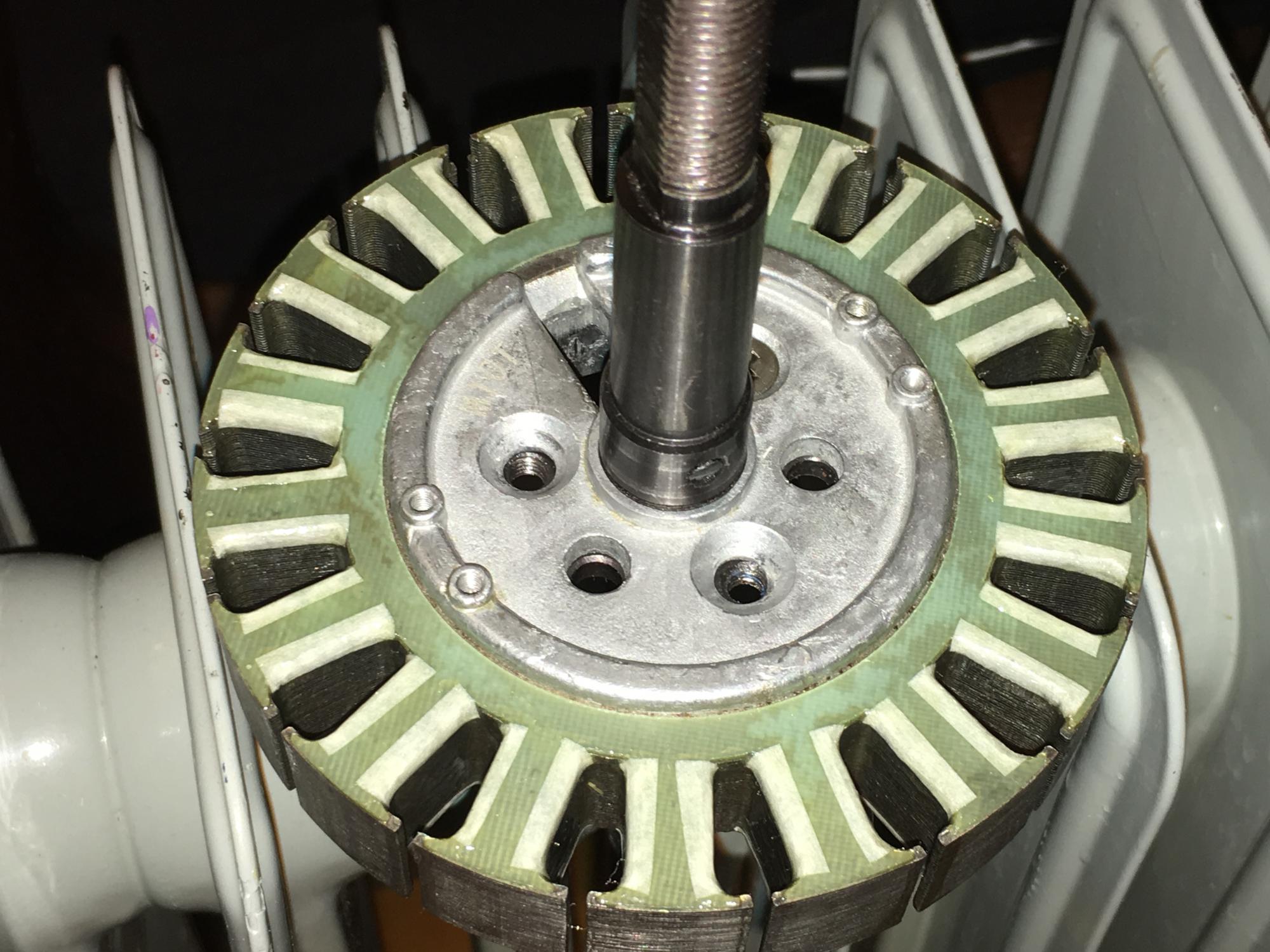

Изоляцию в пазе решил сделать по теплопроводнее. Слой эпоксидки, нанесенный ватной полочкой. Потом полосочки м.скотча на углы, в один слой, пропитанные эпоксидкой. И ещё один слой эпоксидки.
Обмотка будет двухслойная, классическая. Хорошенько надо будет пропитать эпоксидкой. В момент пропитки, нужно будет подать переменку с с трансформатора на обмотку, что бы она гудела, и меньше осталось внутри воздушных пузырей. Идея в том, что бы как можно больше тепла переходило от обмоток на железо. Стандартная пазовая изоляция не теплопроводна, насколько я знаю. В инете сказано, что у эпоксидке теплопроводность как у воды.

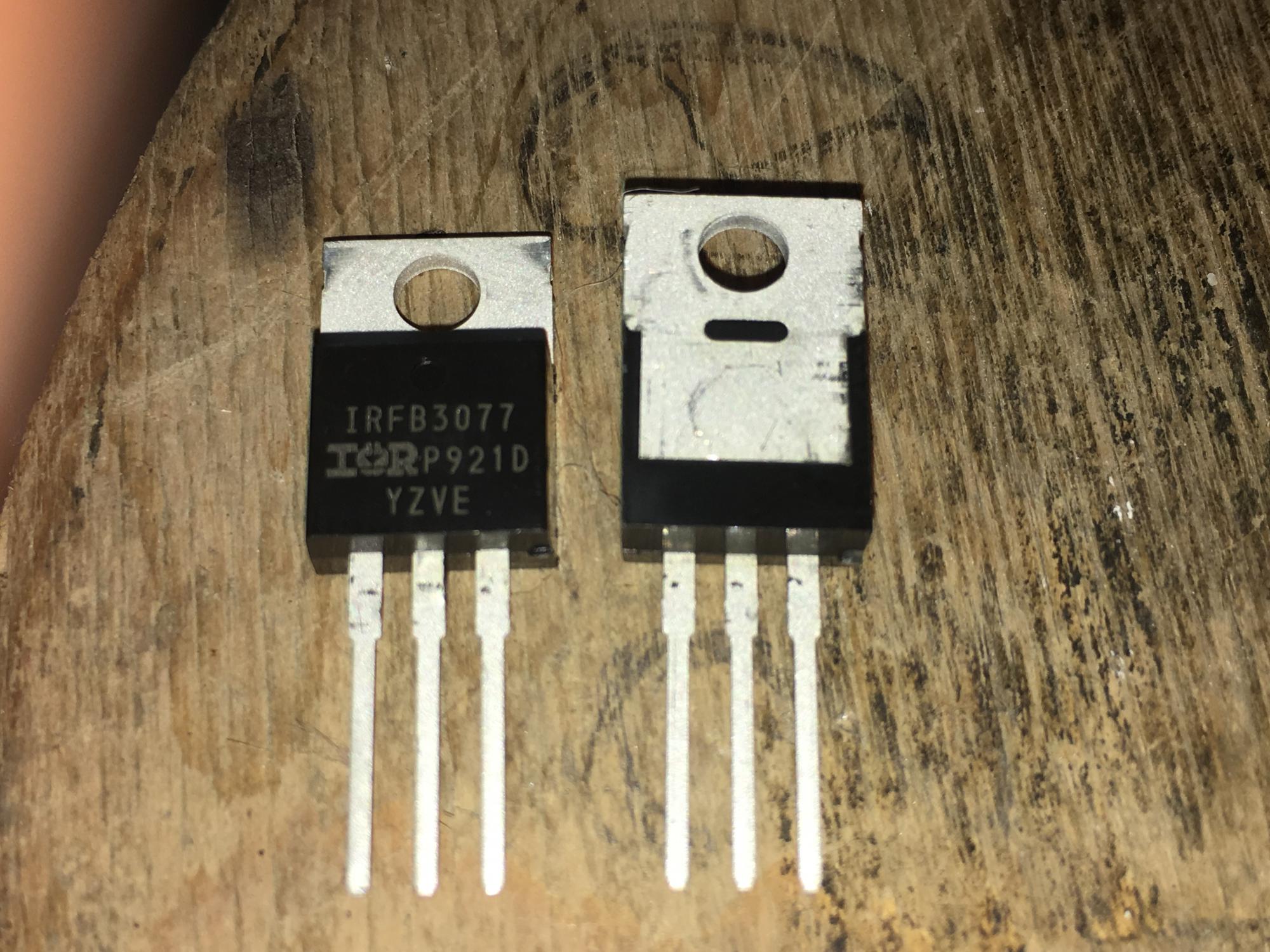

А так же необходимо заменить кабель сечением не менее 2 кв.мм. И мосфеты в кт на IRFB3077. Брал тут https://aliexpress.ru/item/32731898828.html?spm=a2g0s.9042311.0.0.274233edFKazzi

Цитата: Сергей132 от 11 Апр. 2020 в 21:55И мосфеты
яб не стал транзисторы с алика без тестирования ставить. как показывает опыт около 80% транзисторов, особенно средней  ценовой категории подделка.
Сергей132
Признаков подделки нет. У этого продавца фуфла к каталогах нет и отзывы хорошие. Всё же, проверить на подлинность не составит труда. Осцилом шим затворов и стоков, и нагрев  в работе без радиаторов (корпуса кт) в сравнении со старыми.
slavian.r

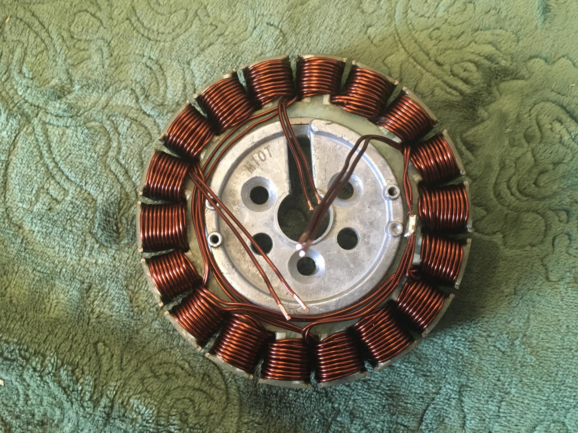

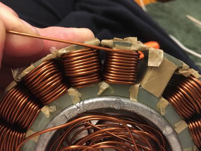

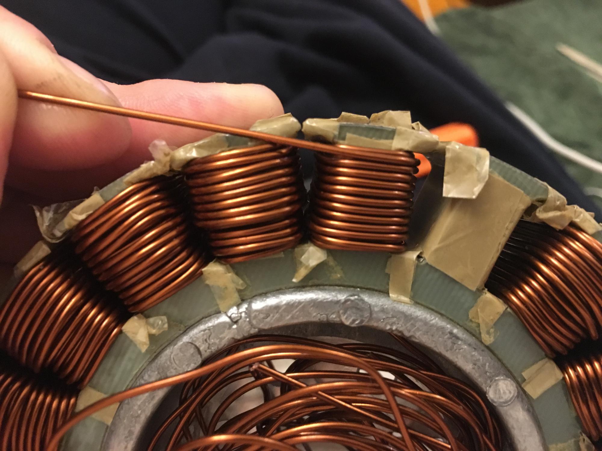

Начало положено. Десять витков проводами 1.12 ровно два слоя.
Почему мне надо именно 10Т, а не 11Т скажем. Это стабильная скорость 40 км.ч и приемлемая тяга "с нуля".  Максимальная 45 км.ч. 11Т на 13s будет медленнее и 40 км.ч будет развивать только на заряженном акб. 10т может стартовать с места в лёгкий подъём. У меня обычно цепь стоит спереди на 48 звезде, сзади на 11 звезде. Переключаю только в сильных подъемах, когда мотор не вытянет. Трогание с места всегда осуществляю мотором.
Можно попробовать сделать 9Т проводами 1.22. Скорость увеличится. Но тяга с низов ухудшится, точнее расход электроэнергии.
добавлено спустя пол дня:
Мотать двумя 1,12 легче чем тремя 0,81. Пятью (0,7 вроде), как в первый раз мотал, очень тяжело. Постоянные перехлестывания. В этот раз всё проще. Даже считать витки не пришлось. Вчера вечером начал наматывать, сегодня к обеду закончил.
Если мотать проводом толще 1мм необходимо обратить особое внимание к пазовой изоляции, к её твердости. Малярный скотч продавливается.
Протестировал работу на хх. Потребление низкое. Процентов на 20 меньше, чем такой же мотор вместе с колесом. Значит норма. Тяга зверская, остановить рукой при малом газу не представляется возможным.
Проверил симметричность. Всё ровно. Значит пора замонолитить обмотку эпоксидкой.

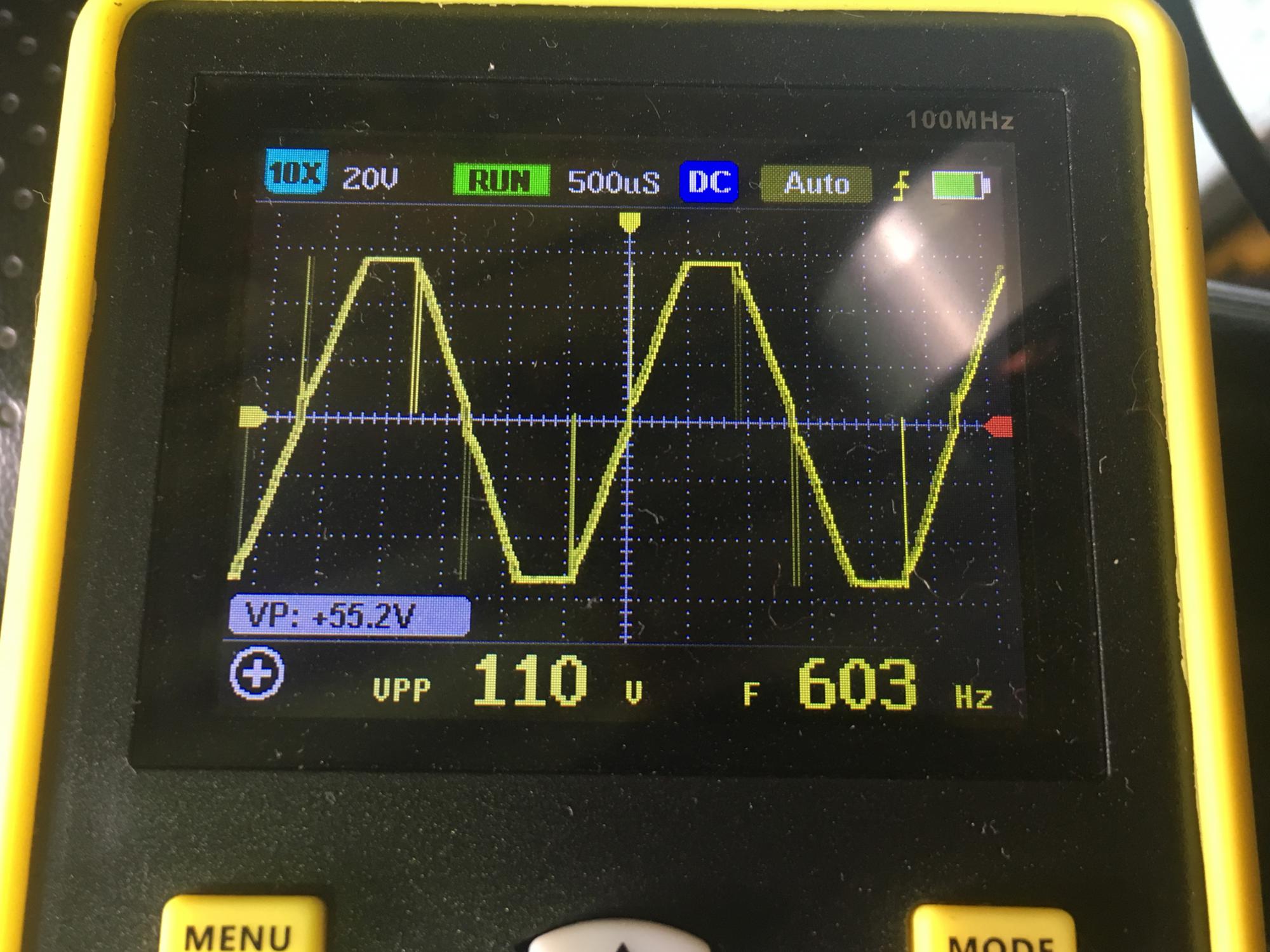

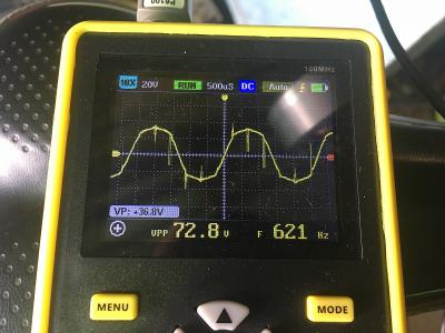

Линейное подключение (между фаз).
Фазное. Между фазой и нулевой точкой.
Чем больше обороты, тем меньше частота. Более 2 кГц не видел. Минимальная частота 600 Гц.

Хорошенько пропитал эпоксидной смолой. Получилось "по жирнее". Между обмотками и статором эпоксидная смола. Теплопроводность у неё средненькая, как у воды примерно. Датчик температуры ntc 10k установлен.
Пора сделать предварительные выводы.
1. Дрыщавая заводская обмотка заменена на нормальную. Сечение увеличено на 41%.
Оммические потери должны уменьшиться. Следовательно и нагрев. Жесткость оборотов усилится (просадка по оборотам упадет, скорость должна немного возрасти)
2. Вентиляция обмоток улучшена. Площадь теплоотдачи с поверхности существенно увеличена. Так как появились щели между между катушками.
3. Теплопередача от обмоток на железо улучшено. Заменена пазовая изоляция из плотного "малярного скотча" на эпоксидную смолу.
