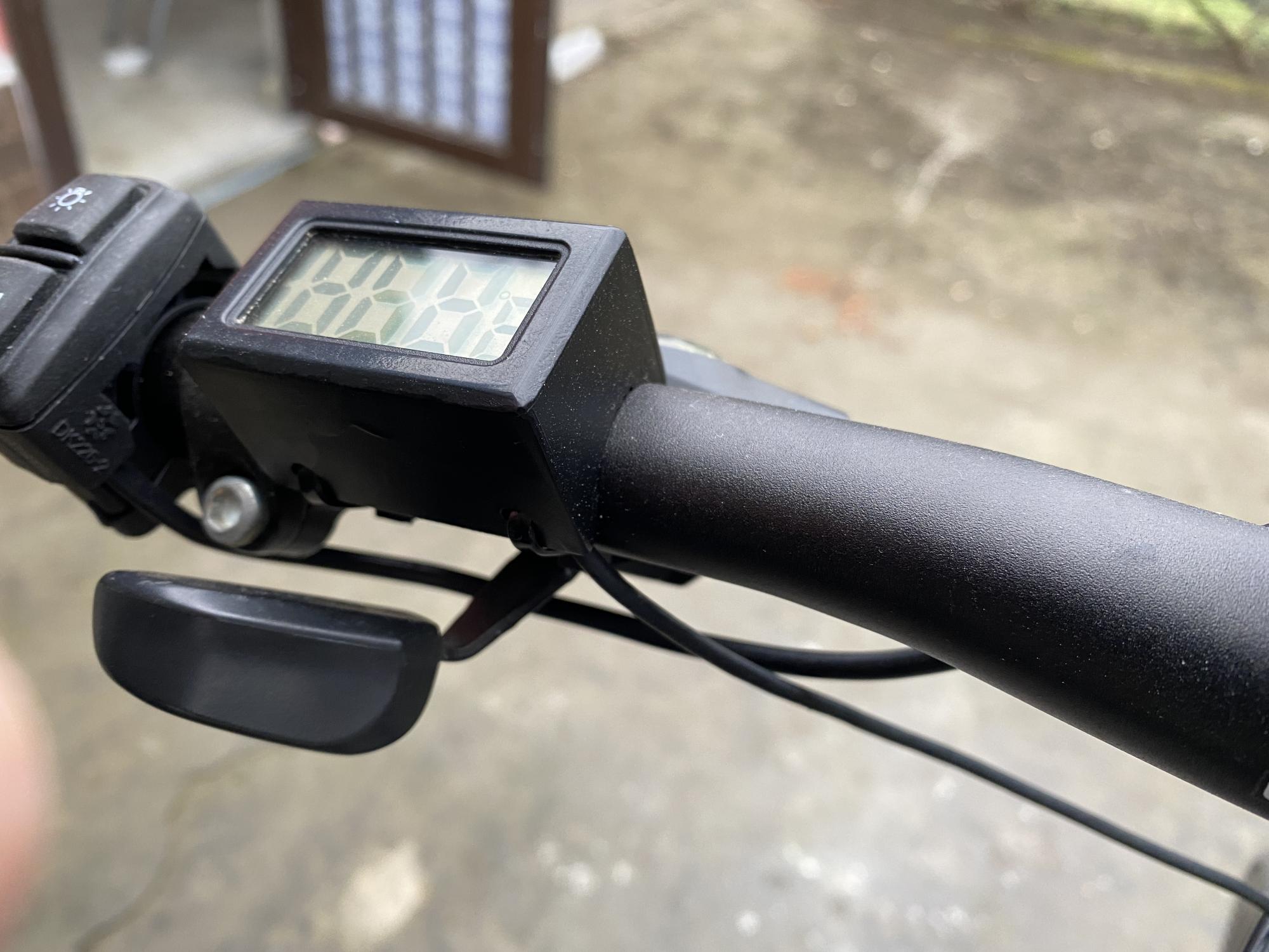

Цитата: Сергей132 от 24 Фев. 2021 в 14:43Провод выводим через ось вместе с основным. С этим придется повозиться. Скорее всего придется разобрать весь мотор. Например можно использовать провод от жесткого диска IDE. Для экранчика клеим коробочку, ну или печатаем на 3д принтере. Остается проложить по раме провод и сделать разъемчик возле колеса.
В идеале, конечно, лучше заставить lcd3 показывать температуру, но это трудно. И, вижу, китайцы не хотят дорабатывать kt-lcd по этому поводу. Ну и с экранчиком в принципе нормально. Лишние провода только, от которых хотелось бы избавиться. Замечал, некоторые люди ваттмерты вешают, несколько фар, видимо множество приводов им наоборот нравится

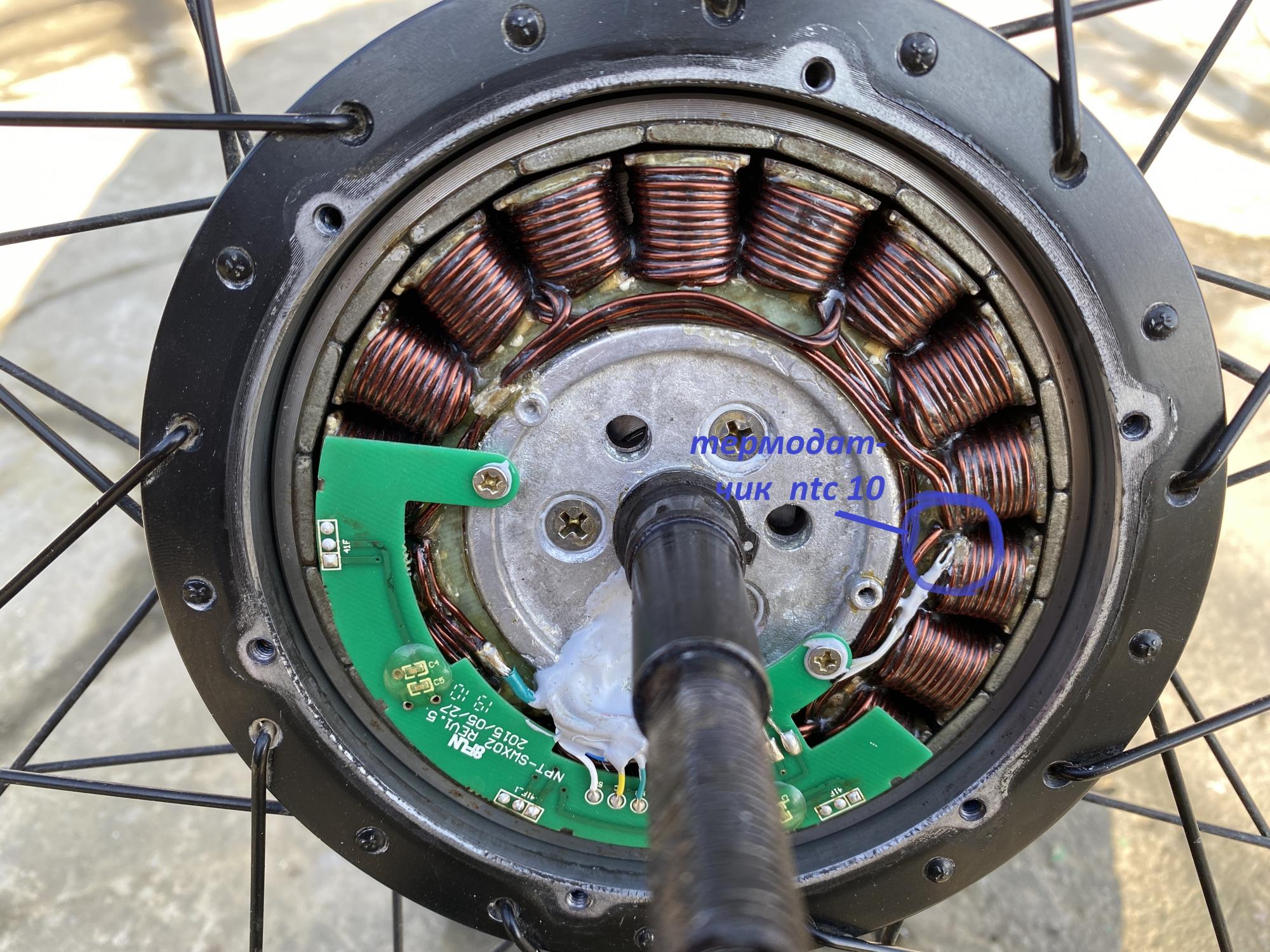

Подскажите, когда даёте газу, значения температуры не скачут из-за помех?
Нет. Датчик ntc 10k не цифровой, на него наводки не влияют.

Цитата: Сергей132 от 28 Дек. 2021 в 16:30Нет. Датчик ntc 10k не цифровой, на него наводки не влияют
В моем случае наводки от  фазных проводов было очень сильным. Вылечил так: https://electrotransport.ru/index.php?topic=59040.msg1719602#msg1719602

Ферритик. Беру на заметку.

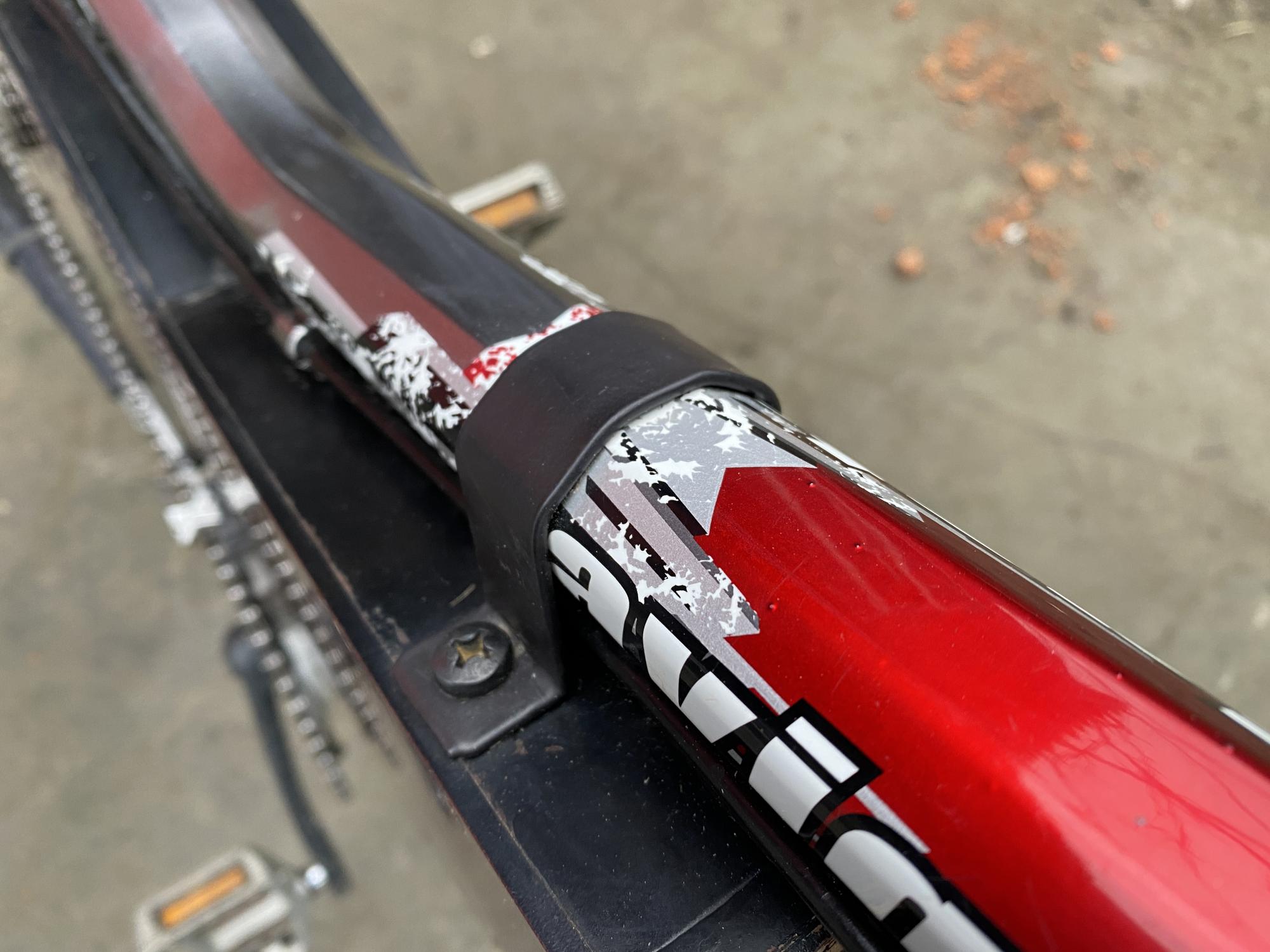

Коробочка термодатчика.

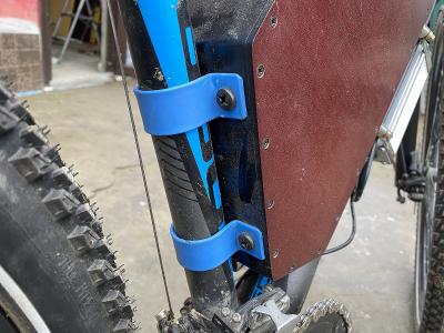

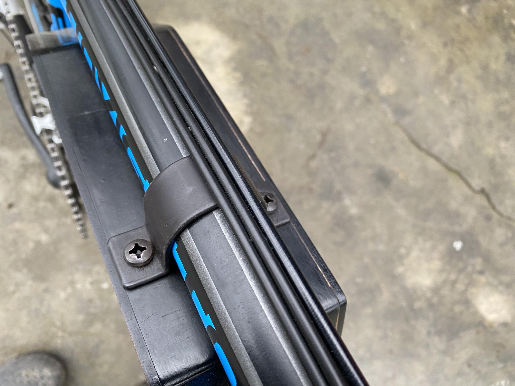

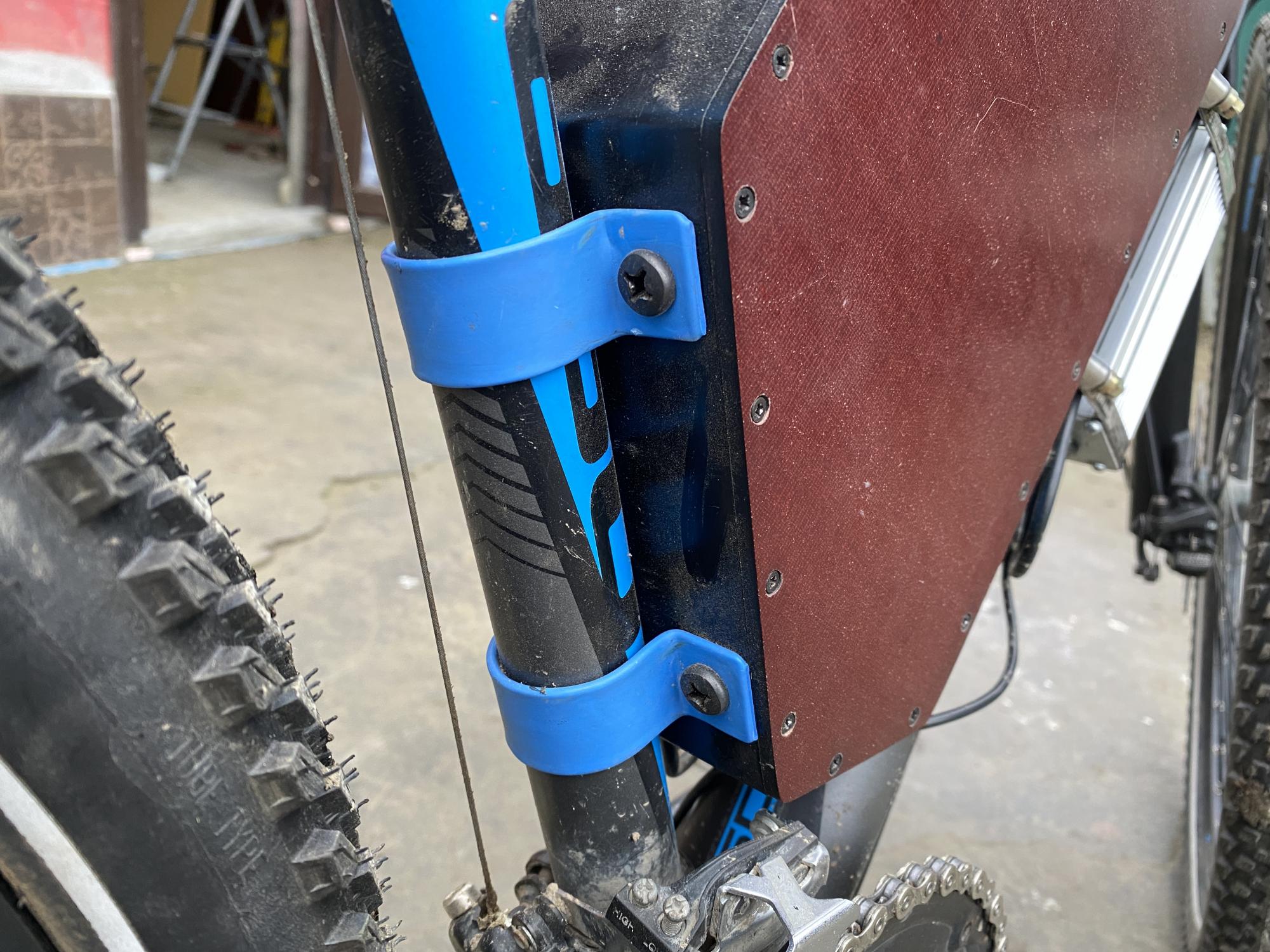

Хомутики.

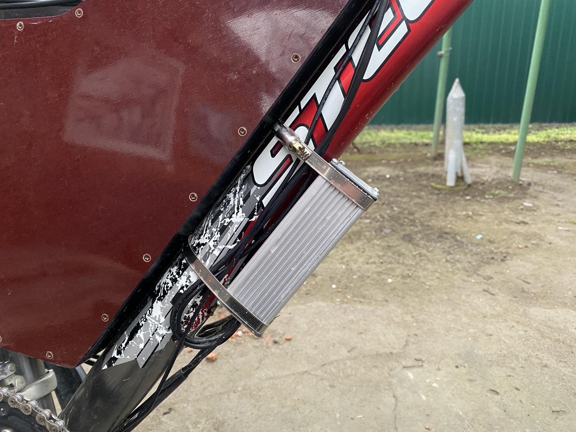

Нужно сделать получше прокладку проводов, кое где замотать в оплетку.

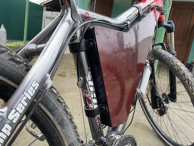

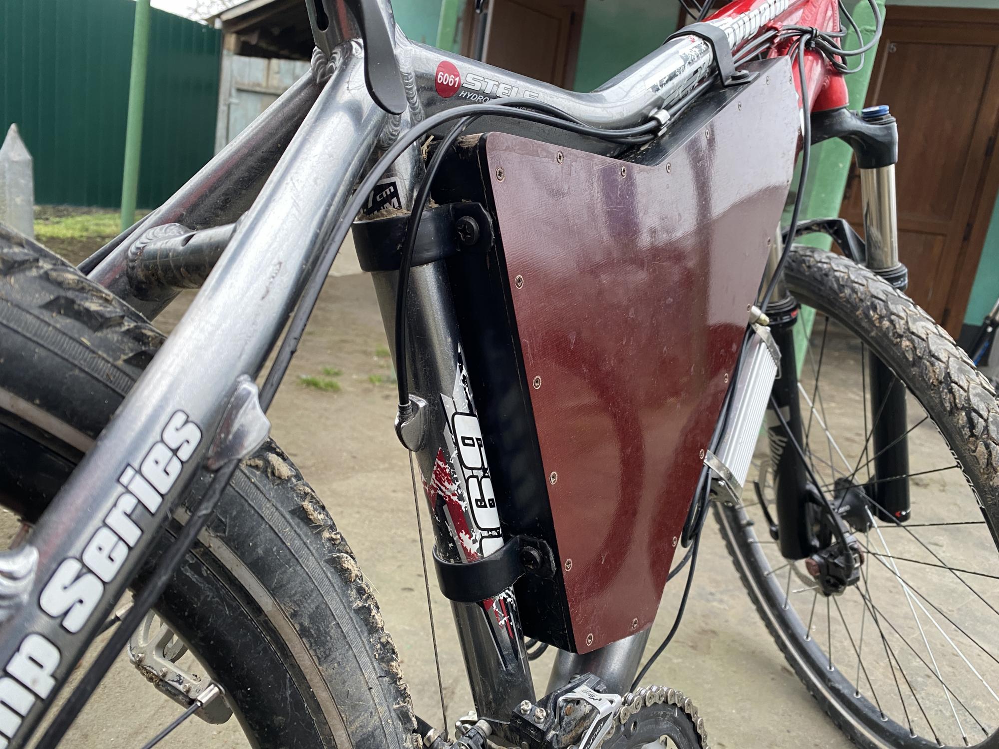

Кто обратил внимания, да, корпус сделан из фанеры. Ну, так проще чем клеить из стеклоткани, да и качество вполне нормальное. Это ламинированная фанера, влагостойкая, толщиной 1 см. И ещё она относительна гетинакса лёгкая. Два года с ним езжу на красном стелсе зимой, летом, и даже иногда в дождь. Мою высоким давление, со шланга или щеткой из ведра. Фанера как новая, не впитывает.

Цитата: LeoDron от 28 Дек. 2021 в 16:39В моем случае наводки от  фазных проводов было очень сильным. Вылечил так: ссылка
О, благодарю, попробую! А то у меня общий провод на минус холлов и на датчике термометра. И в движении температуру показывает больше на 4-10 градусов. Но, я так понял, до конца так и не смогли вылечить?
Цитата: Сергей132 от 28 Дек. 2021 в 16:46ламинированная фанера, влагостойкая, толщиной 1 см
А на спиле она темная тоже, значит она пропитана полностью лаком? Это т.н. бакеллитовая фанера или нет?
Сергей132
Да, она пропитанная. Названия точного сказать не могу. Такую фанеру, видел, используют на стройках под опалубку для бетона. У меня кусочек всю зиму пролежал в луже на улице и ему ничего. Корпус акб лучше делать из стеклоткани с эпоксидкой. Из такой фанеры тоже неплохо, но это наверное компромисный вариант.

Термодатчик.
Разъём снаружи.
