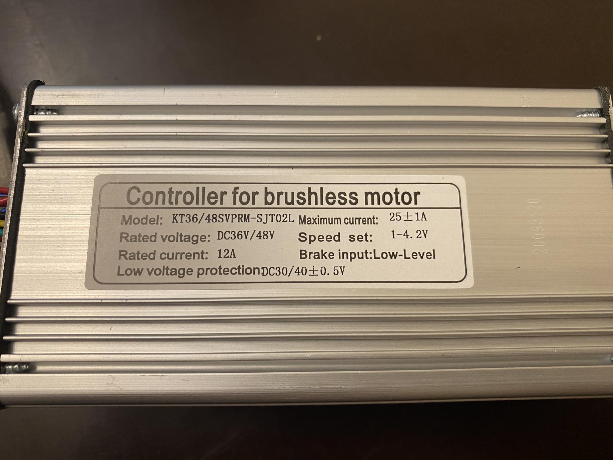

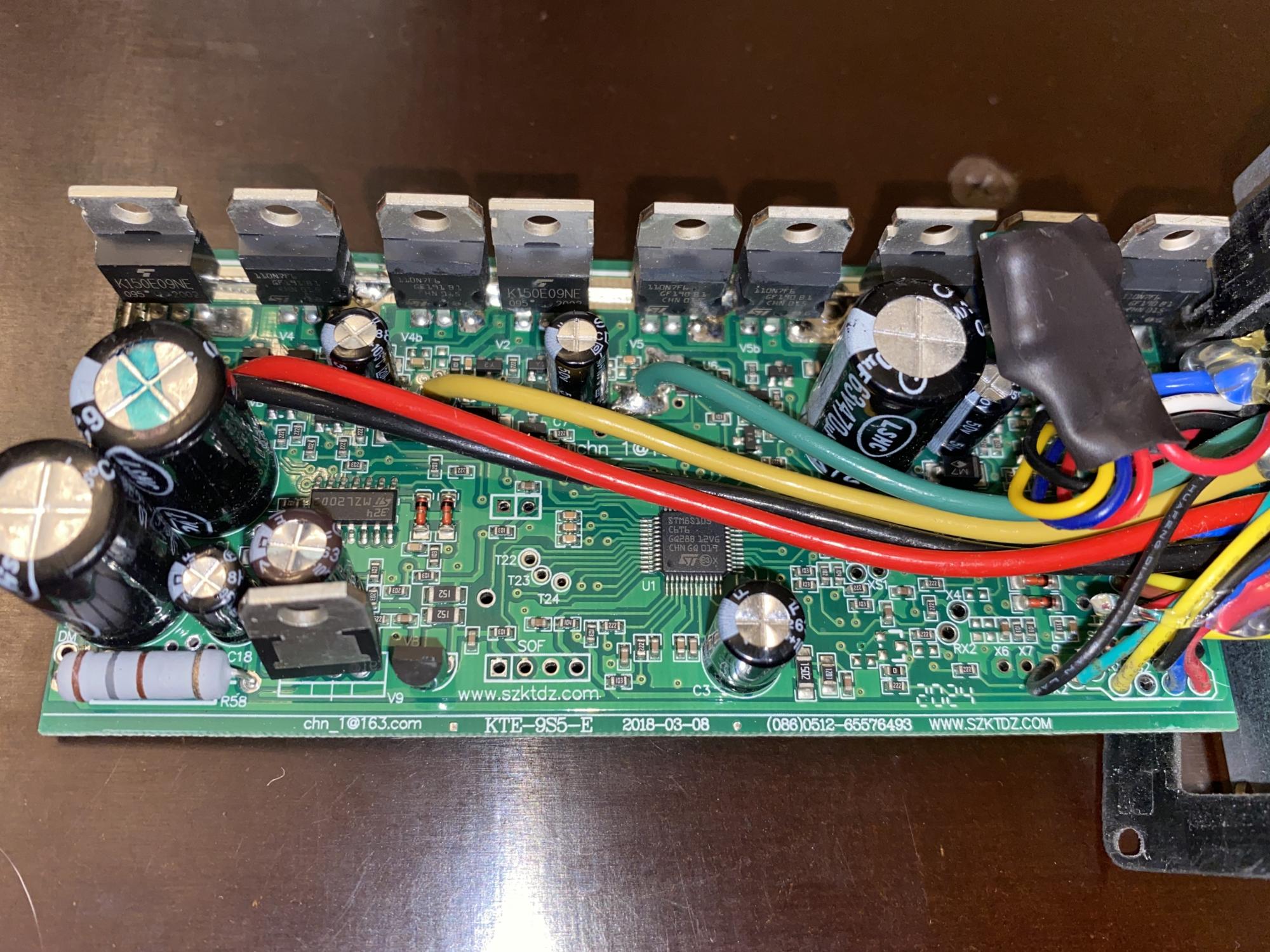

Пост - обзор нового контроллера, и впечатления.

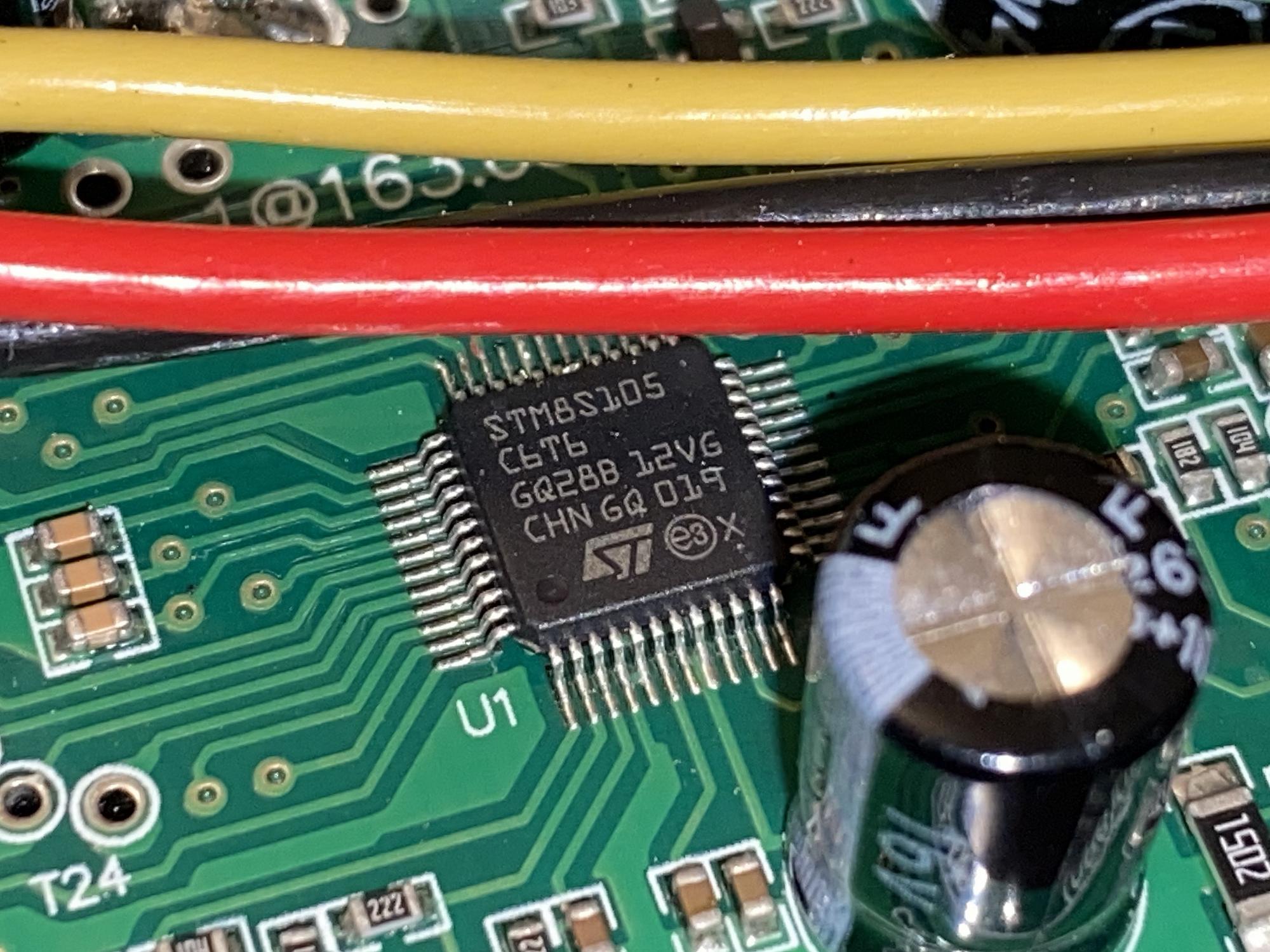

В общем прикупил я такой контроллер, давно хотел. Вот собственно и он. Отличия от такого же трапециидального минимальный. Такие же мосфеты, такой же микроконтроллер. Отсутствует плата "ноу холл", так как "синус" не может работать без датчиков холла, что положительно скажется на том, что не будет срывов синхронизации. А присутствует токовый шунт (второй) по фазе Б (зеленая) и микросхема которая меряет фазный ток. В двух остальных моих трапециидальных контроллерах на этом месте пусто, ничего не распаяно.

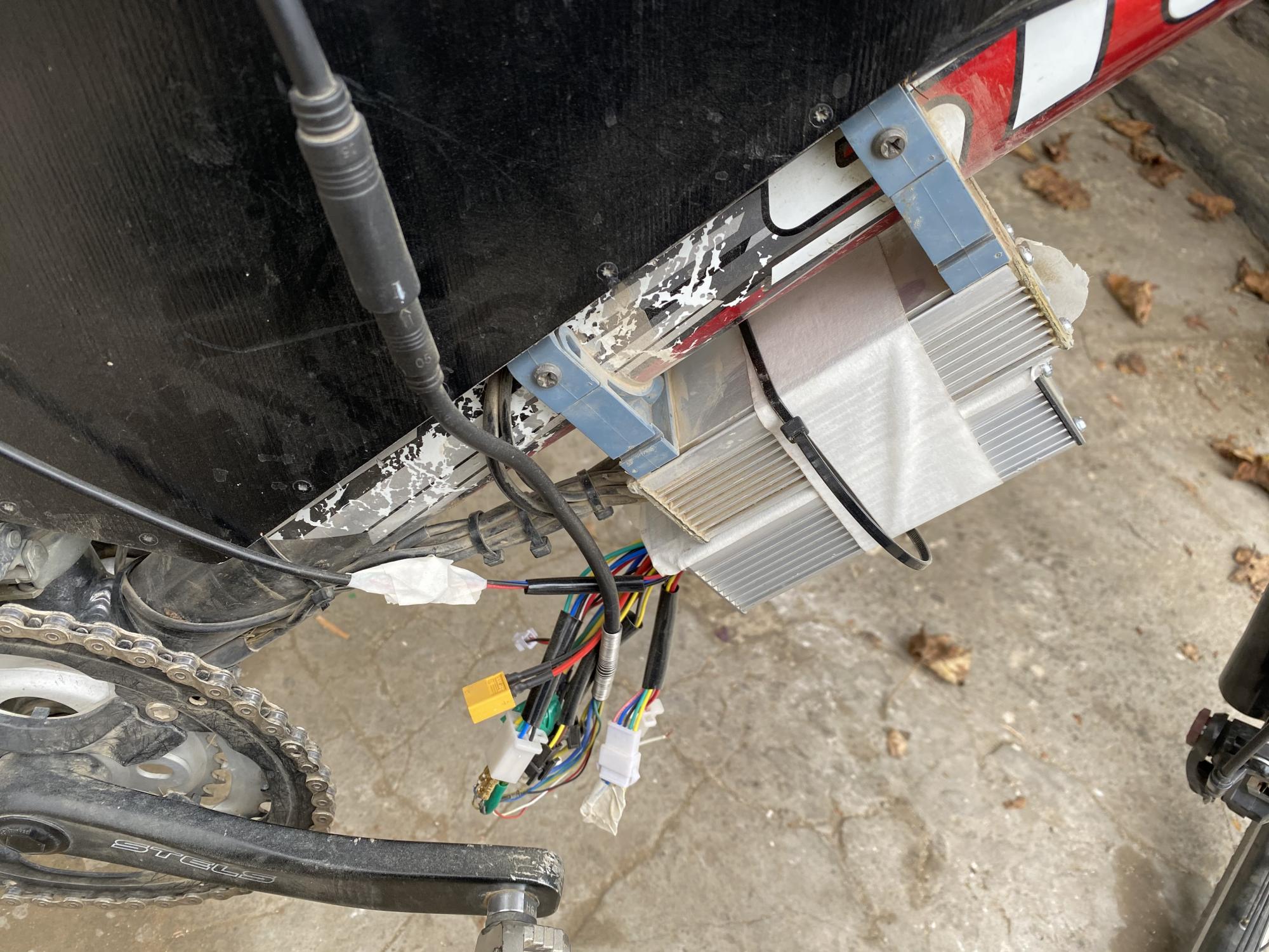

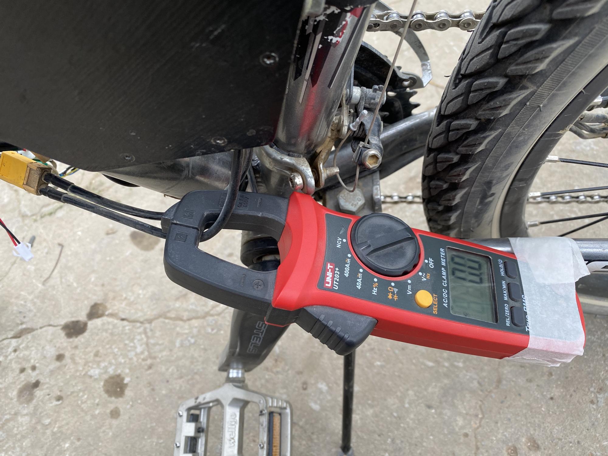

Нетерпится затестить. Подключил его через заводской бафанговский кабель (тот который между мотором и кт), что бы посмотреть насколько сильно он греется. Мой самодельный кабель из авг12 на разъеме мт60 кажется громоздким и слишком избыточным для таких токов. Что-то я переборщил тогда когда его делал, из крайности к крайности вышло, слишком тонкий заводский поменял на очень толстый. Хочется его снова поменять, будет либо заводской, либо сделаю из авг14 на разъеме мт30.
Ток идет как доктор прописал, 25А на старте, 25 А в разгоне. Для сравнения у КТ 22 трап стартовый ток (на момент сдвига ротора) может быть и 26А, а потом стабильные 22А.
Про тяговые характеристики тяжело описать словами. Не поймешь пока не попробуешь. Именно на момент сдвига ротора КТ 22 трап ощущается чуть резче. Тестил тягу в максимальный уклон на котором впритык может стартануть старый контроллер, синусный ему не уступает, тоже стартует и разгоняется. Возможно актуально такое сравнение, когда на авто пересаживается с механики на гидротрасформаторный автомат, вот примерно так, синус более плавный. Синус в разы тише, тролейбусного звука почти нет. Мои ожидания оправдались. Рекомендую, очень тихий. Кабель бафанга сильно греется на стартах в сильный уклон, так что будет скорее всего кастомный.

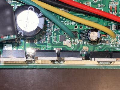

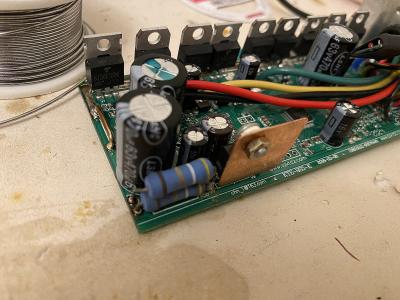

Первая доработка. Пролудил силовые дорожки. Установил медную пластнинку на лм-ку. Радиатор вроде получше будет, чем лепить её на корпус. Потому, что так разобрать/собрать контроллер будет легче. С радиатором греться будет по сильнее, ну да ладно, не перегреется. Многие вообще не дорабатывают и не горят контроллеры на 14s. Лм-ка, как понимаю, питает затворы мосфетов и микроконтроллер. Заменил резистор питания лм-ки. Установил два по 430 Ом (вдвоем 215 Ом) вместо одного 175 Ом. Подозреваю под 14s можно и до 300 Ом поставить, но сейчас экспериментами заниматься не хочется. Резистор в цепи тоже греется, два по теплоотдачи будет лучше.

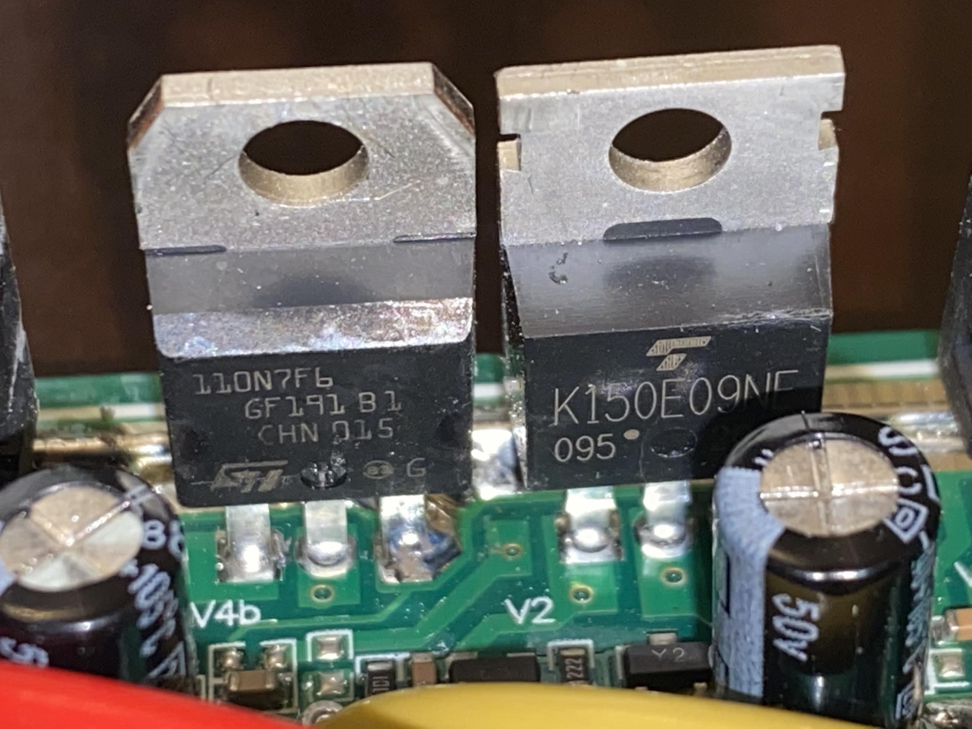

Мосфеты irfb3077, которые стоят в кт-22, перепаивать сюда наверно не буду. Или может быть поставлю только 6.
Сравнивал по нагреву. На полных мощах оба контроллера чуть теплые, разницы на первый взгляд не видно. Предполагаю, что у irfb3077 большая емкость затворов, может быть для них драйвер нужен по мощнее, но это не точно. Хотя я затворные резисторы там ставил по меньше. Такие эксперименты как правило много времени занимают, а мне ещё второй мотор перемотать надо, кассетный.
Если бы у меня были в запасе тк150, я бы их все 9 поставил. Вообще зря я тогда самые мощные транзисторы купил. Надо было взять тк-шки на 150 А 85 В и о никаких драйверах думать не надо. Самое то для этих контроллеров!
Флюс отмою. Плата будет залита герметиком, кроме тех месть где припаиватся слаботочка. Мосфеты через тепмопасту и каптоновый скотч отдают тепло на корпус. Корпус на герметик. Ток 25-30 А, в зависимости от настроения. Разъемов всего два. хт60 между батареей и кт, и возле мотора, что бы снимать колесо. Есть второй разъем на батареи, зарядочный, к нему же подключается фара с сигналом через кнопки. Провода от экрана, ручки, датчика паса отрезаны по длине и припаиваются сразу к плате контроллера. Лишние разъемы не к чему.

Я проверял, при продолжительной езде по поверхности где колеса сильно проваливаются, при 30 А на постоянку, сгорела обмотка в моторе. Контроллер нагрелся не сильно. Ехал до последнего, замыкали фазные провода, контроллер не сгорел.
Транзисторы 4110 стоят полторы тысячи руб за десяток. 3077 чуть больше тысячи. k150e09ne около тысячи. Транзисторы 110n6 которые стоят с завода тоже достойные.

Цитата: Сергей132 от 30 Окт. 2020 в 10:34k150e09ne около тысячи
У меня 9 таких в стоке, а контроллер с батарейным корпусом на 52 ячейки брал за 2700р...
