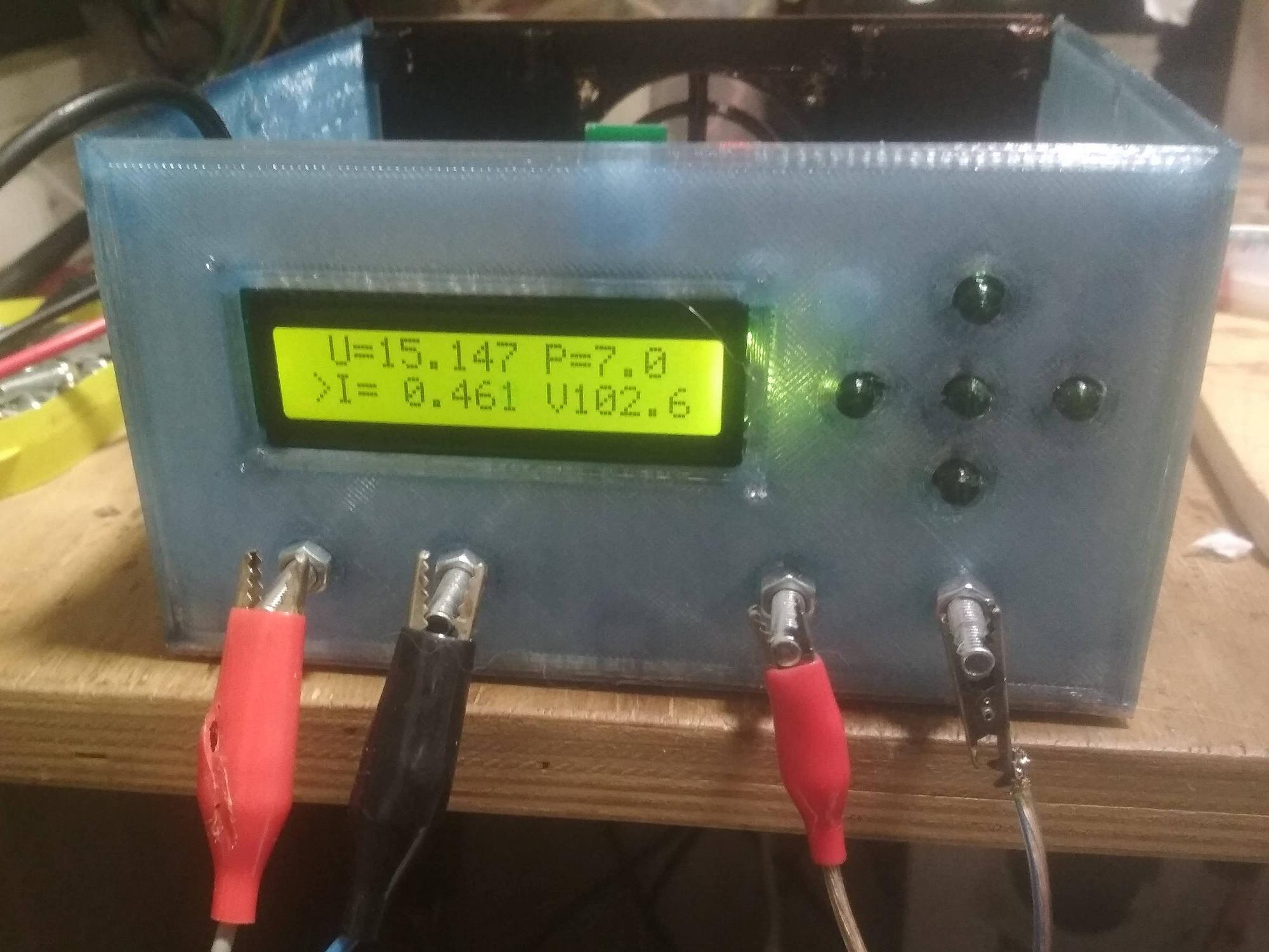

Всем привет!

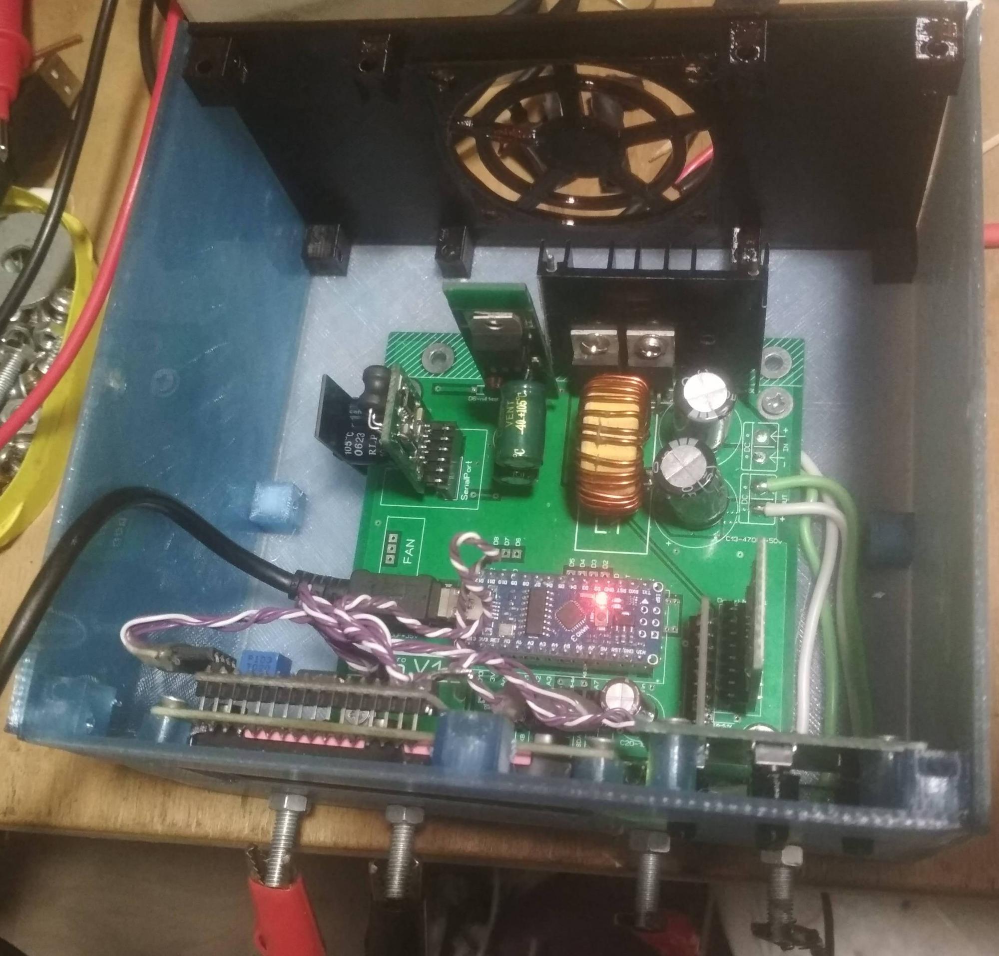

Предлагаю Вашему вниманию самодельное ЗУ на Ардуине.  Это стартовый проект, который, я надеюсь будет развиваться. Сейчас доступны только базовые функции заряда и логирования напряжения и тока заряда АКБ.
Я  уже провел некоторую работу и на данный момент зарядное устройство имеет следующие характеристики:
Входное напряжение 12-40 Вольт
Выходное напряжение - 0 - 36В
Выходной ток - до 5 ампер (ограничен не R2R ОУ LM324 (с LMV324 планируется до 8А))

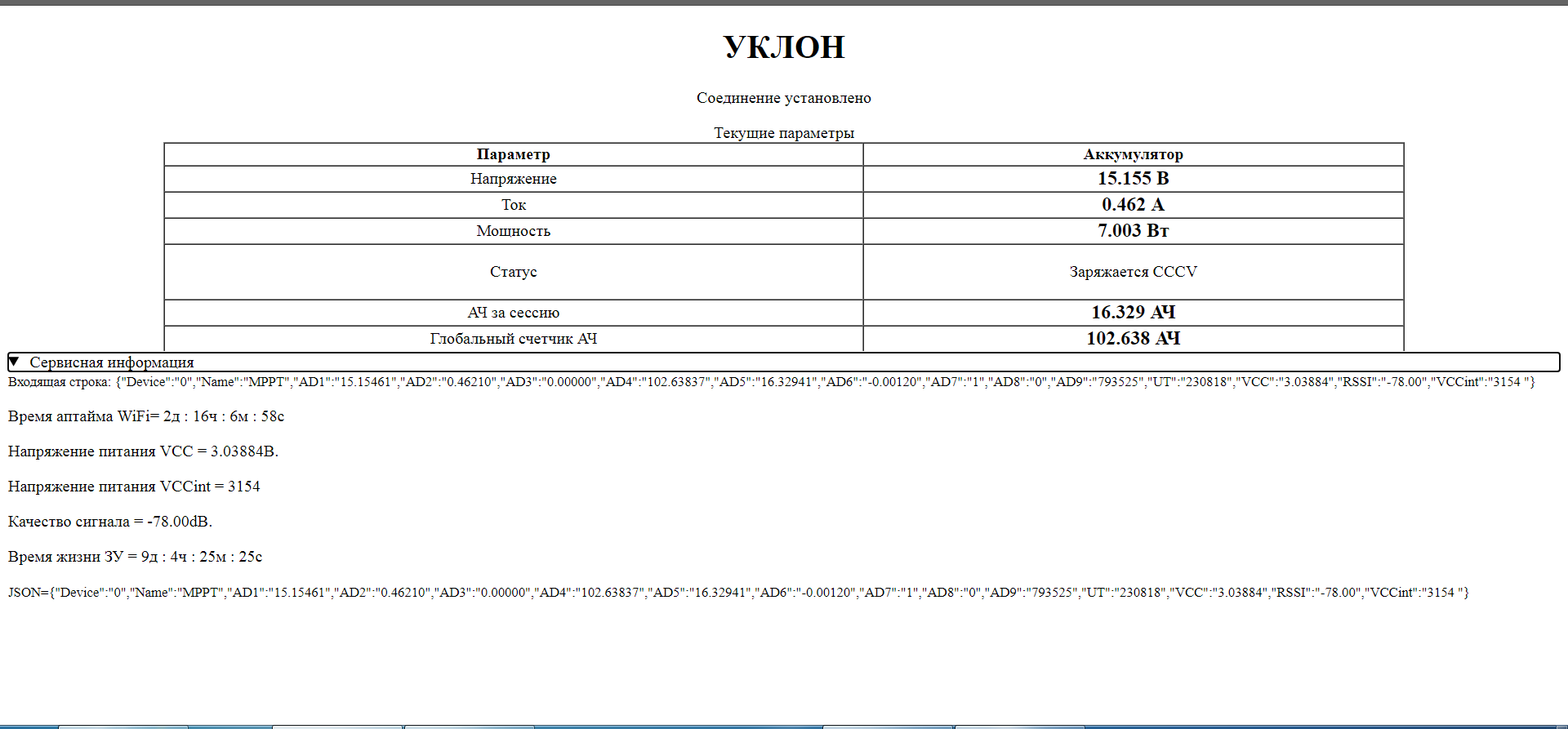

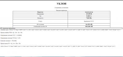

Возможность подключения к зарядному устройству через сеть wi-fi - реализована.
Возможность записывать лог-файл процесса заряда аккумулятора на компьютер - реализована.
Возможность программирования собственных алгоритмов заряда АКБ - реализована.
В качестве чипа управления используется микроконтроллер Аtmega328 в составе Arduino Nano
В качестве силовой части используются китайский шим-контроллер dc-dc преобразователей - XL4016
Для связи с компьютером используется модуль Esp8266
Для контроля тока используется датчик Холла АSC712 на 20 ампер
Разрешение уставки напряжения около 6 милливольт
Разрешение уставки тока около 5 миллиампер
Разрешение отображения напряжения - около 50 милливольт
Разрешение отображения тока - около 50 миллиампер

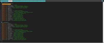

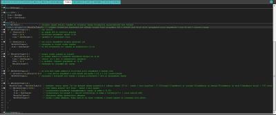

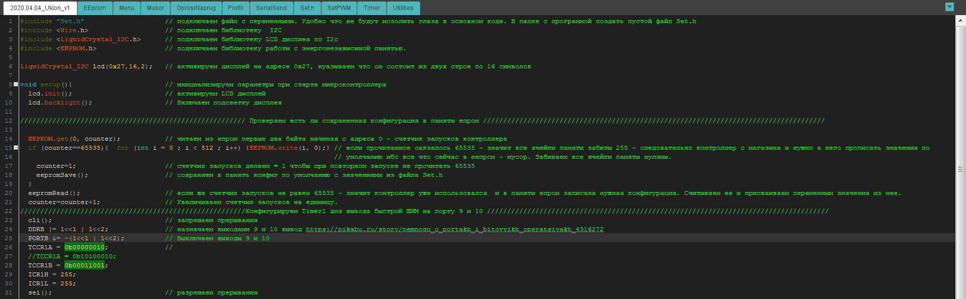

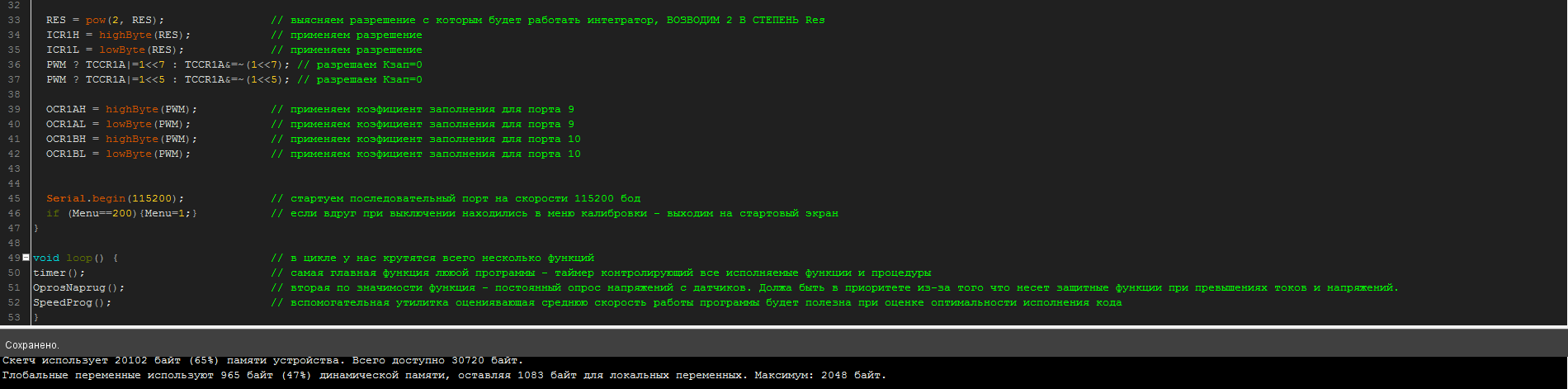

Потихоньку начинаем разбирать код. Начнем с главной вкладки программы.
Вообще-то таких вкладок в данном проекте 11. Каждая отвечает за свое направление. К примеру вкладка Menu содержит весь интерфейс контроллера. Вкладка Profili - алгоритмы заряда. SetPwm - управляет установкой опорных напряжений. Вкладки очень удобны когда код разрастается до нескольких тысяч строк.
На первой вкладке я все закомментировал. Вопросов вроде возникнуть не должно. Если есть - задавайте.
Скажу сразу что настройки таймеров я слямзил. Нет, я в целом имел дело с ними, но копаться в даташите и париться с регистрами было лень и на каком-то форуме копирнул готовый кусок кода, который подошел для моих задач идеально.

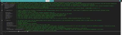

SapienzSPB
Сердце любого контроллера - его величество Таймер. Именно он позволяет запускать функции в нужный момент, вести подсчет времени, задержек, дельт, отсылки данных, опроса датчиков и многое другое.  Обеспечивать многозадачность, с легкостью добавлять или вырезать модули кода. И все это под его руководством будет работать не мешая друг другу. На скрине пример таймера обеспечивающего приемлемую точность +-20 секунд в сутки и при этом поедающий наименьшее количество ресурсов(я их штуки две скопипастил и штуки три придумал - этот оказался быстрее всех). Отсутствие данного обязательного элемента добавит кучу геморроя автору устройства. Его присутствие позволяет сделать сколь угодно сложный девайс собирая его из модулей как лего.
Вроде все закомментил. Если что - спрашивайте.
Кстати специально даю скрины из-за подсветки синтаксиса. Ибо код пропущенный через форматирование форумного движка нечитабелен от слова совсем. Весь код показанный здесь будет выложен в репозитрии для свободного скачивания.

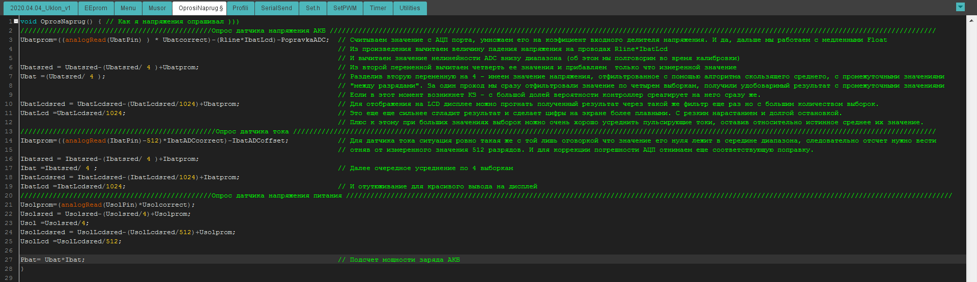

Ниже приведен общепринятый алгоритм опроса датчиков напряжения и тока.
static unsigned int Value = 0;                      // создаем временную переменную для хранения заначений с АЦП
for (int i=0; i<128; i++){                                   // останавливаем программу на 128раз*128мкС = 16,3 мС и начинаем опрашивать порт АЦП
  Value =Value +analogRead(UbatPin);    // накапливая сумму в переменной
Value =Value /128;                                    // затем вычисляем среднее арифметическое разделив сумму 128 замеров на количество замеров
UbatForLcd = Value * Ubatcorrect;             // затем переводим значение напряжения в удобоваримый человеком формат умножив его на коэфициент пересчета
Value =0;                                                      // очищаем переменную для следующего вызова опроса напряжения
Итак почему я против такого подхода.
Во первых колоссальное замедление времени выполнения программы. Опрос одного датчика длится 16 мС а четырех уже 65 мС. Для силовой электроники слишком большая задержка.
Во вторых зачастую бывают моменты когда нужно срочно закрыть открытый транзистор, из-за возникновения в его цепи короткого замыкания. Как показывает практика закороченный полевой транзистор IRF3205 на аккумулятор 12V 7.5AH при условии, что его закрыли в течение 2 мС остается живым. И вот представьте ситуацию, когда контроллер начал опрос датчика тока который длится 16 мС и случается КЗ. Контроллер видит что с датчика приходит сигнал о перегрузке, но пока не закончит опрос - отреагировать не сможет. Через 10 мС переход транзистора пробит тепловым перенапряжением. Я хочу избежать данного случая.
В третьих при таком подходе мы всегда получим значение кратное количеству разрядов (без промежуточных значений). Я использую метод который позволяет получить промежуточные значения - как при оверсемплинге.
Опрос датчиков обязан проводиться при каждом круге программы. Это позволит отреагировать на внештатные ситуации.
Профи программирования конечно же скажут, что Float использовать не комильфо. Что он замедляет расчеты и ест ресурсы.
Я могу ответить, что все продиктовано необходимой скоростью реакции схемы считывания, управления и защиты. Если у системы есть запас по быстродействию - почему бы не использовать Float. Тем более что скорости современных микроконтроллеров позволяют им основное время выполнения программы простаивать. Пусть считают себе на здоровье.  :-)
Как видите добавить дополнительный АЦП в прошивку совсем не сложно. Нужно только вместо встроенного АЦП опрашивать внешний и присваивать полученные значения уже готовым переменным.  Дальше прошивка сама разберется что делать с этими данными.

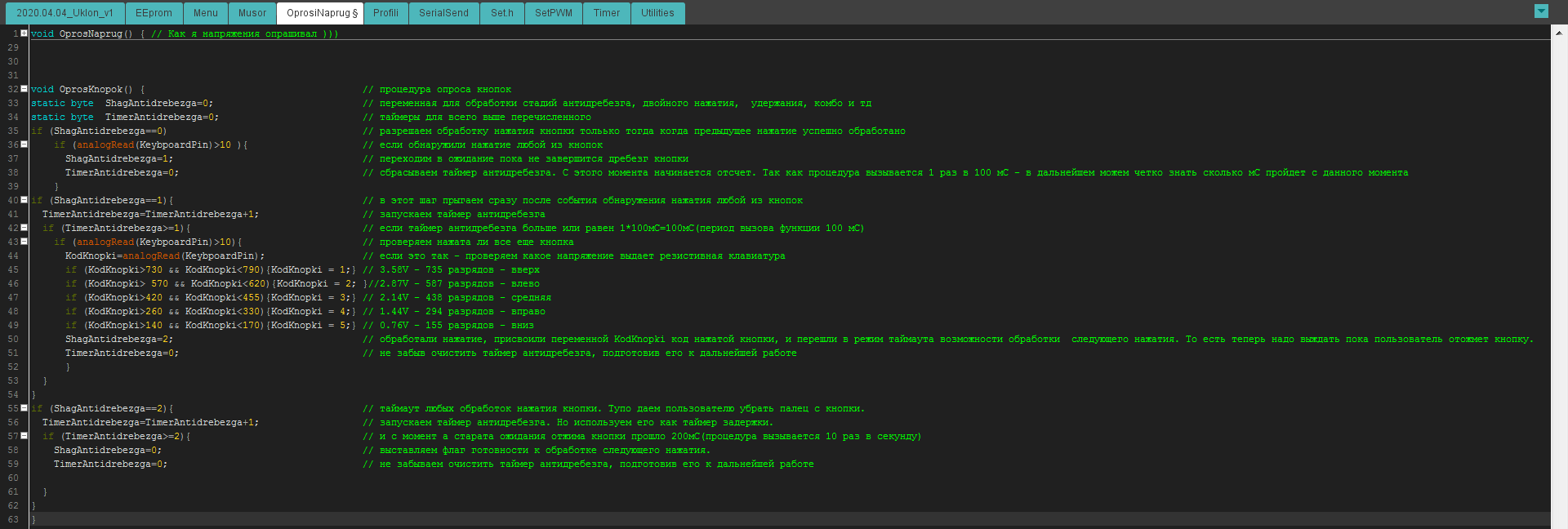

SapienzSPB
#6

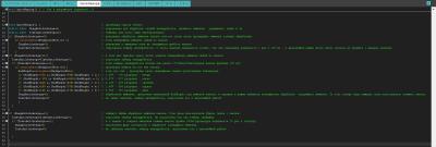

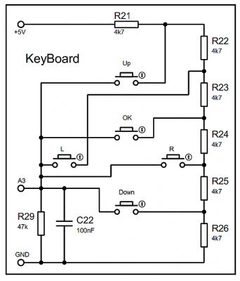

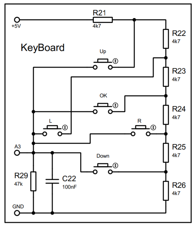

Пришло время поговорить  от том как можно опросить кнопки контроллера для того что бы он понял команды пользователя.
Во первых определимся с тем какой вид клавиатуры будем использовать. Во всех своих проектах (с разными вариациями) я использую клавиатуру с пятью кнопками занимающую один порт АЦП.
Из плюсов
Во первых - такой метод управления экономит порты
Во вторых - он расширяем, если требуется большее количество кнопок
В третьих - обходится трехпроводным подключением
Есть и минусы
Подвержен наводкам со стороны силовой части (реально нестабильно ведет себя, без фильтрующего конденсатора у пина аналогового входа).
Не исключены ложные срабатывания из-за "подгоревших контактов", нечетких нажатий или изношенных кнопок. Все это случается, конечно, но не сказать чтобы часто и не критично для самодельного устройства. В дальнейшем можно принять меры для того чтобы сбои происходили как можно реже.
Америку я не открою и скажу что любой пример от ардуино разработчиков подойдет. Конкретно в своем проекте я использую такой код:
Он хоть и не самый понятный и оптимальный на данный момент - содержит все необходимое для его модификации и расширения. Когда понадобится двойное нажатие - все можно сделать не меняя концепции. Долгое удержание, сверхдолгое удержание, ускорение при удержании, секретное комбо - без проблем.
Обратите внимание на то что переменная KodKnopki  используется как для выявления нажатия, так для выявления какая кнопка нажата, так и (будущем) для сообщения программе какая конкретно кнопка нажата. Для нее можно выделить отдельную переменную, но так ИМХО экономичнее.
Помимо этого если посмотреть на схему - станет видно что уровней для нажатия не пять, а шесть. И скрытое шестое можно использовать для каких либо сервисных функций, калибровки, переназначения, вращения клавиатуры или сброса контроллера.
Также можно обратить внимание на то что в данном примере появились локальные статические байтовые переменные ShagAntidrebezga  и TimerAntidrebezga. Они не видны из любой другой части программы и не уничтожаются при окончании исполнения функции. Их значение сохраняется от вызова до вызова функции OprosKnopok().
Ну вот..  осталось посмотреть как работают меню и можно делать хоть зарядник, хоть стиральную машину.... ;-D

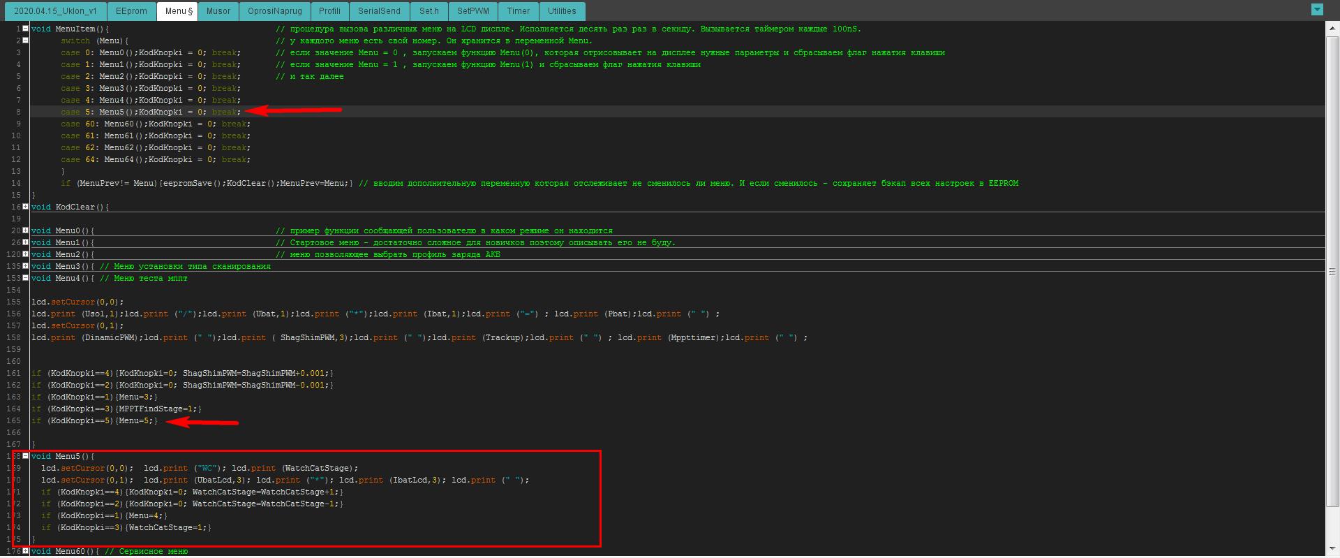

SapienzSPB

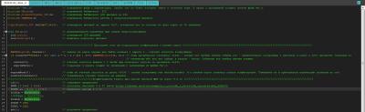

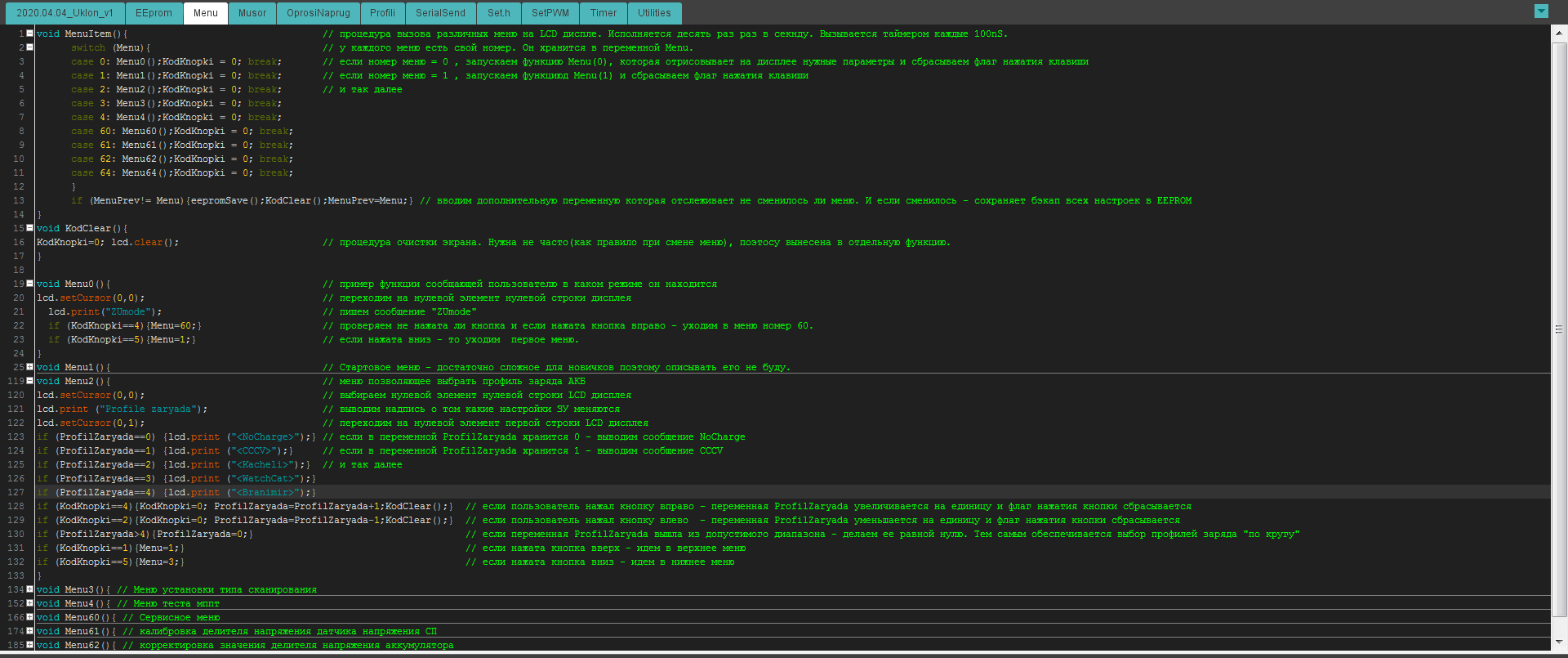

Остался последний шаг в создании скелета нашего ЗУ - написание меню. На них отображается информация, а так же меняются установки.
На скрине ниже показаны простенькие менюшки для понимания как оно работает.  Для навигации используется глобальная переменная Menu. Изменяя ее мы можем перемещаться по экранам контроллера, быстро добавлять или убирать дополнительные менюшки, организовывать их в нужном порядке, менять содержимое отображаемой информации.
На этом этапе мы получили все необходимое для того чтобы сделать любое устройство интерактивным. С кнопками, менюшками, настройками и контролем датчиков.  Далее, добавляя или убирая дополнительные модули - можно приспособить проект под разные задачи. Зарядка АКБ, измерение сопротивления, настраиваемый термостат или любое другое нужное устройство.
Позже поговорим о том как сохранять настройки в энергонезависимую память. ЗУ будет запоминать установки и восстанавливать их из памяти при включении.

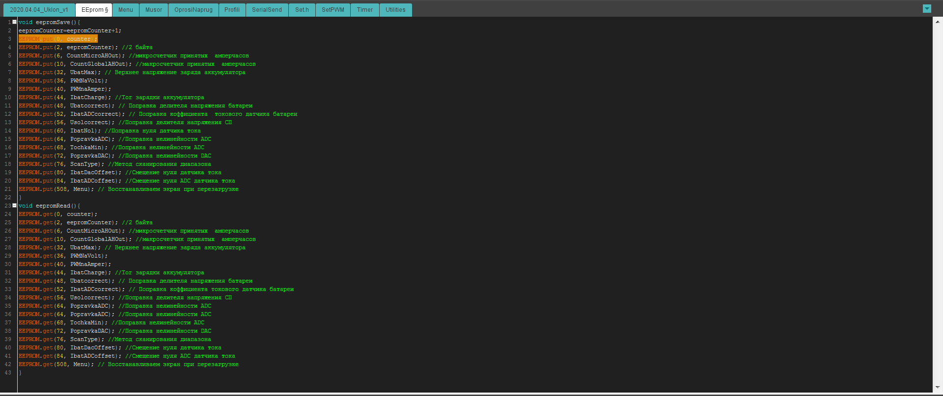

SapienzSPB
Настало время поговорить о том как сохранять настройки в энергонезависимую память и восстанавливать их при загрузке контроллера.
Для данных задач в программе есть две функции  eepromSave() и  eepromRead()
eepromSave() - (условно) вызывается в двух точках программы: когда пользователь поменял значения установленных токов и напряжений и когда пользователь переместился по меню.
eepromRead() - (условно) вызывается один раз в блоке инициализации настроек контроллера Setup().
Для сохранения параметров используется функция EEPROM.put(x, y); где x = номер ячейки энергонезависимой памяти , а y = значение переменной(которое нужно сохранить)
EEPROM.put примечательна тем, что перед записью в ячейку сначала читается ее содержимое, а запись производится только если считанное содержимое отличается от того, которое планируется записать.  Таким образом экономится ресурс ячеек памяти.  Могу порекомендовать записывать ячейки с шагом 4 байта.  Это позволит в дальнейшем менять типы переменных  в программе не опасаясь, что они наползут на соседние ячейки памяти. Код для реализации бэкапа параметров достаточно простой и пояснять по нему особо нечего.
Единственное что могу отметить - номер ячейки хранящей номер меню - выставляйте последней.  Если вдруг будут проблемы с записью в память -  вы с большей долей вероятности узнаете об этом по незапоминанию последнего актуального пункта меню.

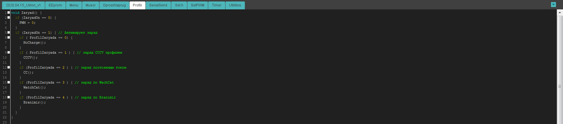

Ниже небольшой пример не сложного собственного профиля заряда WatchCat(). Подразумевает, что значение тока выставленного пользователем равняется 1/10 этикеточной емкости аккумулятора. Пользовательские настройки напряжения - игнорируются.
WatchCat() вызывается функцией Zaryad() из таймера 10 раз в секунду
Состоит из пяти шагов:
1. Если батарея очень разряжена - заряжаем током 0,05С до достижения ею напряжения 12В.
2. Когда батарея достигла напряжения 12В - увеличиваем ток до 0,1С
3. Когда батарея достигла напряжения 14,4В - снижаем ток до 0,05С и увеличиваем напряжение до 16,5В
4. Когда прекратился рост напряжения и тока - продолжаем зарядку в течение двух часов.
5. По истечению двух часов - выставляем буферное напряжение 13,8В и индицируем конец зарядки.
К данному алгоритму заряда можно выделить собственное меню по образу и подобию уже описываемых ранее.  Расположить его можно так же где будет удобно. Для старта зарядки можно повесить на среднюю кнопку клавиатуры флаг WatchCatStage=1;

Что будет с ЗУ если отвалится ВайФай сеть? если будут "битые пакеты"?
SapienzSPB
Конкретно это Зу по понятным причинам не проходило тест на долговечность. Но одно из прошлых отвёз этими выходными на дачу. Аптайм 1 год 36 дней. Хотел даже фотку сделать - да лень за телефоном спускаться было. То есть оцениваю работу программы как стабильную.
Вопрос по поводу кнопок не до конца понял. Стэк в работе с ними не переполнится даже если очень захочет не зависимо от того будет обмен данными по вай фай или не будет.
Если отвалится вай фай сеть ядро ЗУ на это начихает.
Передающий модуль перезагрузится по вачдогу и связь восстановится.
Если будут битые пакеты из Зу в модуль связи - парсер модуля связи проигнорит их. На принимающей стороне web интерфейса - парсер проигнорит их. Программа логер - проигнорит.  :-)

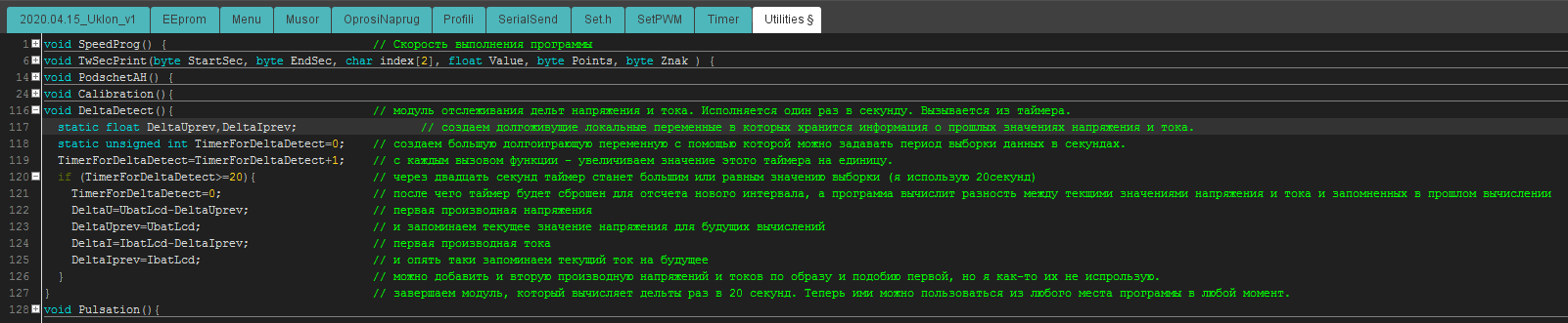

Наверное заметили что алгоритм WatchCat() использует dU и dI - производные напряжения и тока для вычисления скорости падения/нарастания величин.
Модуль который занимается их вычислением простой и маленький.
Вот он:
Данные обрабатываются с произвольным интервалом. Я использую 20 секунд.
Добавить вторую производную не составит никакого труда. Просто скопипастить 4 строчки.
Поскольку почти все переменные в прошивке - глобальные - они доступны в любой момент, в любой части кода, любой функции которой они понадобятся.
