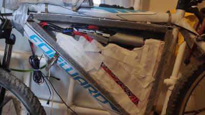

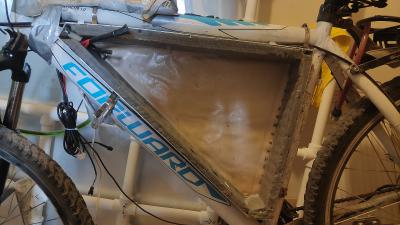

В общей сложности проехал около 1100км, количество зарядок не записывал, точно меньше 30раз. Каких либо проблем не испытывал. Хранится в квартире в алюминиевом боксе, но всё равно присутствует постоянный уровень страха из-за взрыва и возгорания.

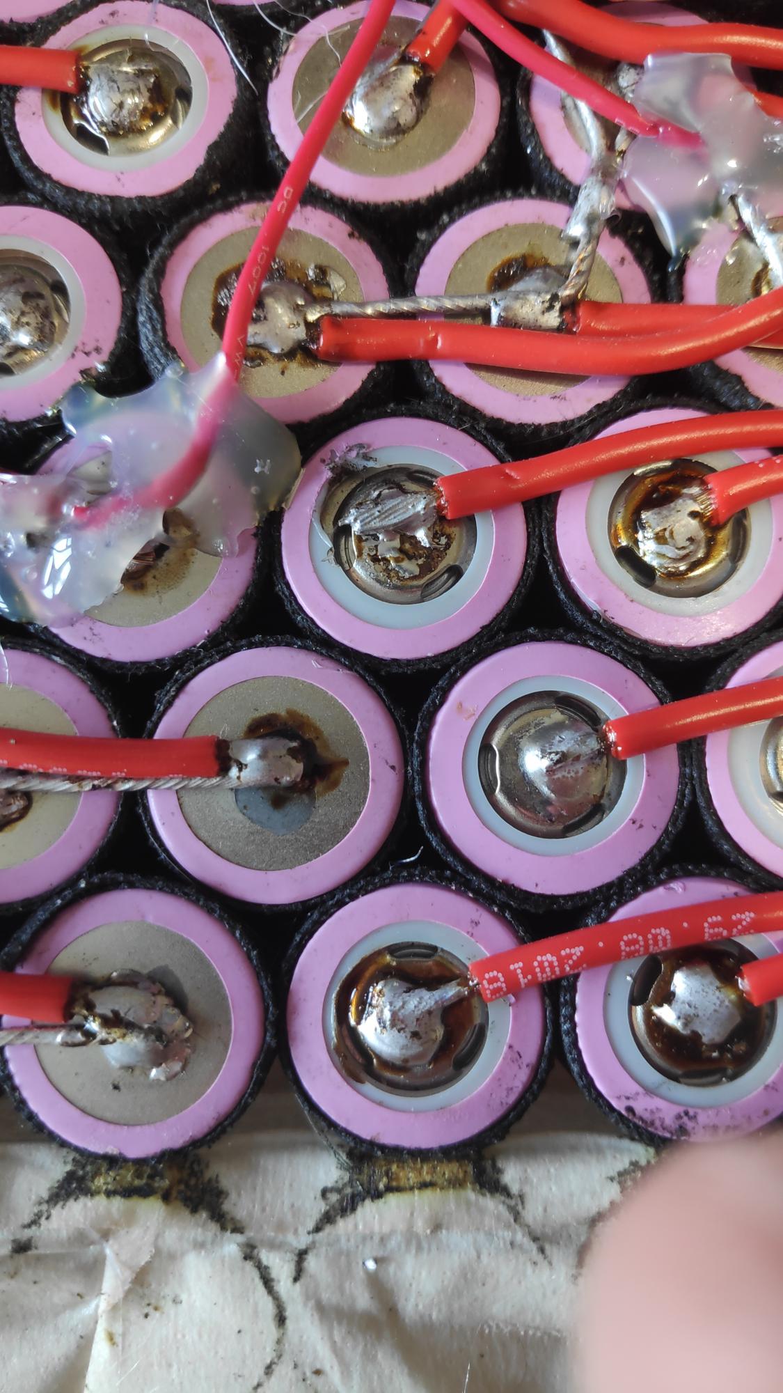

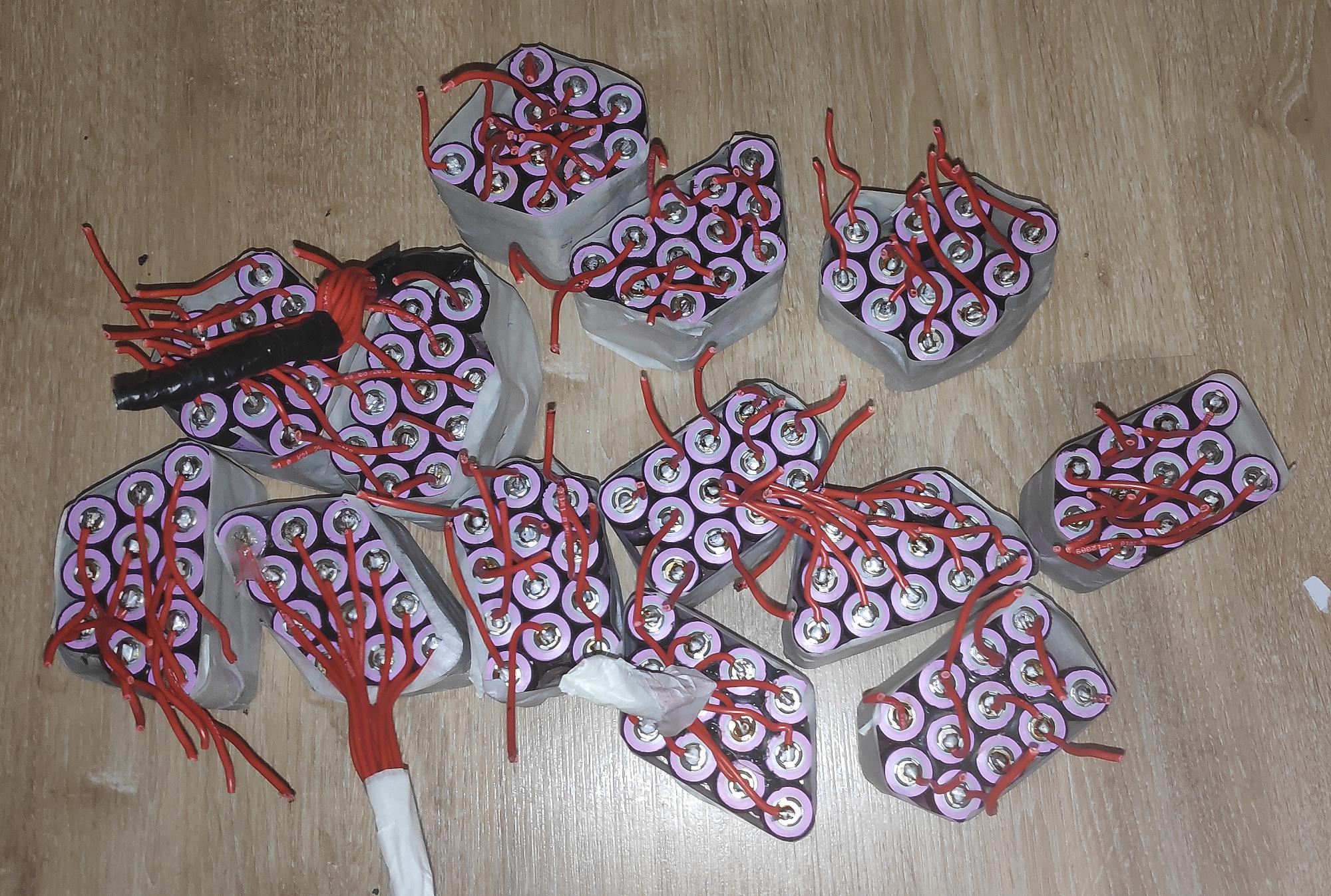

Разбираю бокс:
На ячейках писал внутреннее сопротивление, посмотрим на изменения спустя 8-10месяцев.
Кстати, тряпичная изолента в 2 слоя на ячейку отработала себя на 200%, зазор между ячейками всё еще есть.
Update 05.04.2020 20:53

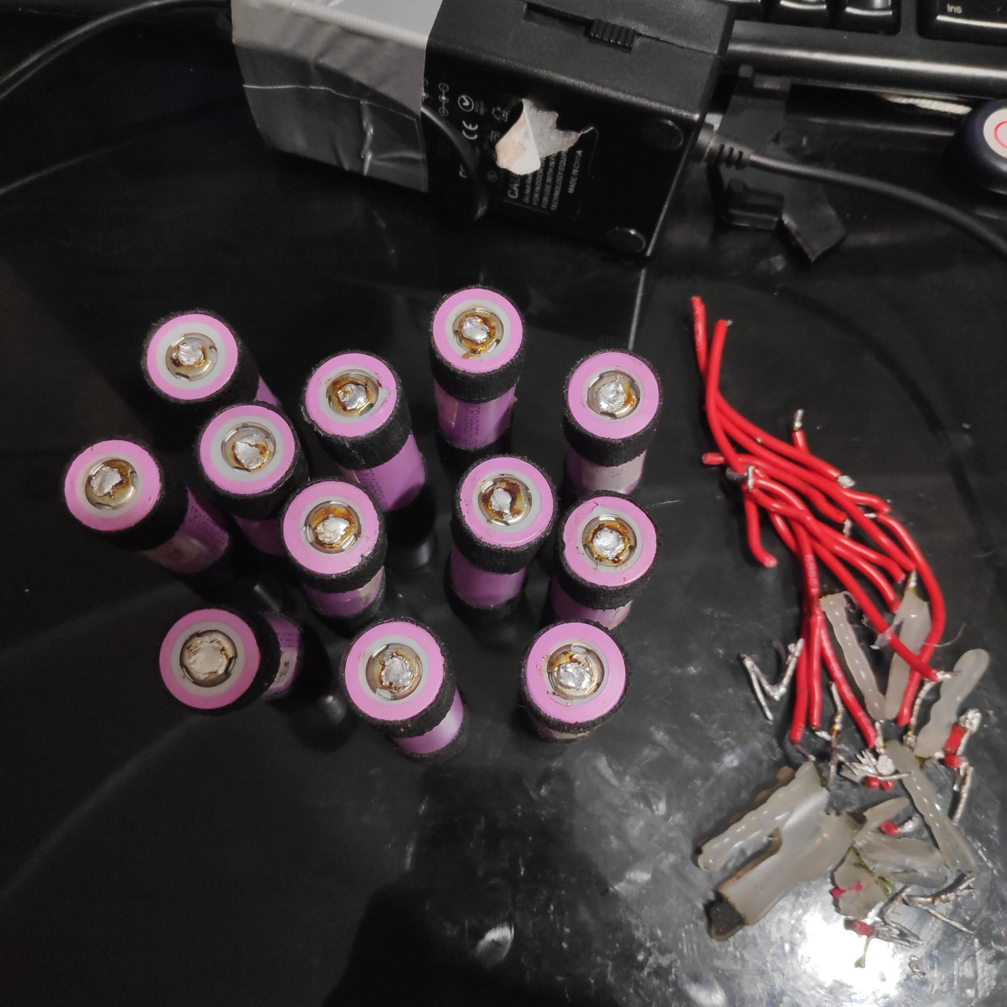

Разобрал акб на параллели
Update 06.04.2020 01:10

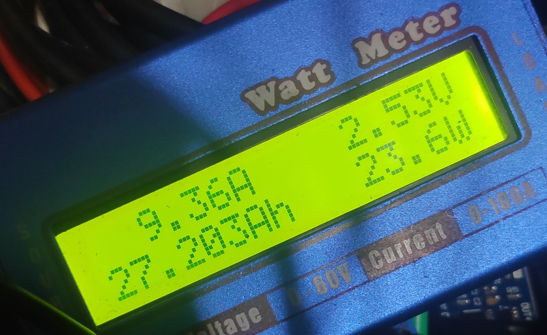

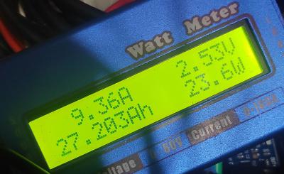

Разрадил первую параллель с напряжения 4.100В до 2.700В , начальный ток разряда 14А,  ваттметр насчитал ёмкость 27.2Ач или 2.26Ач  :bw:
Ваттметр несколько занижает напряжение - 2.53В против 2.700В вольтметром на контактах ячейки.
Надеюсь это так, ибо деградация с 2.8-2.9Ач на ячейку до 2.2Ач как-то совсем печально.

[b-b]Кто собрался собирать АКБ из нескольких ячеек в параллели БЕЗ измерения ёмкостей - хотя бы соединяйте ячейки к плюсовому контакту через тонкий проводок!
Не старайтесь попасть в новости очередного погорельца литий-ионных акб!

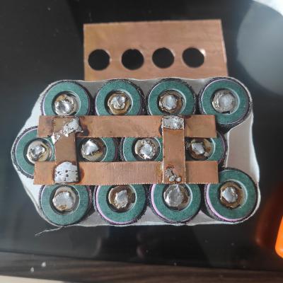

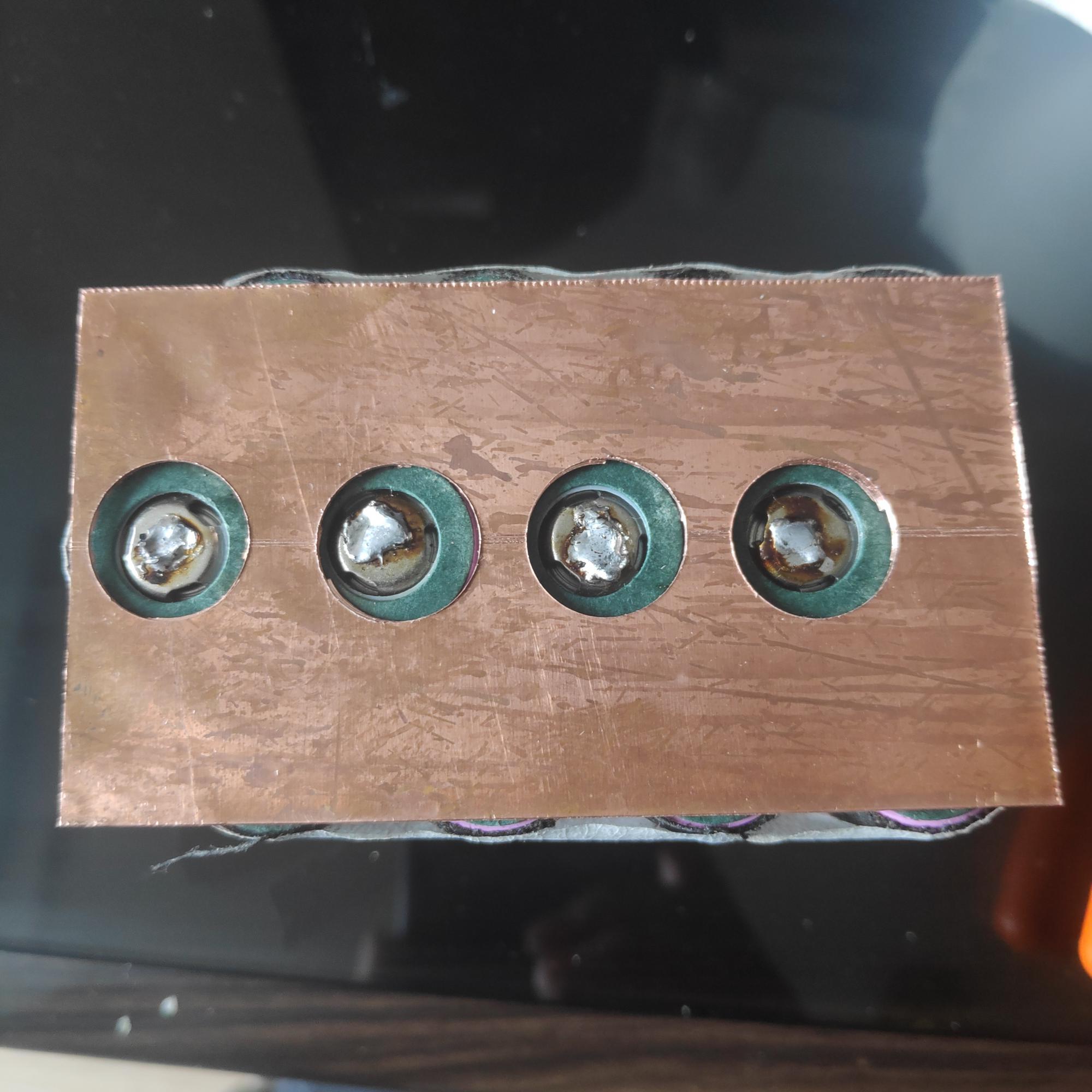

Добрался до коммутации ячеек. Взял медный лист 0.5мм толщиной. Пробую сделать контактые шины из пластины и полос
Отверстия сделаны коронкой на 14мм. В принципе оба варианта жизнеспособны, правда с отверстиями выглядит сильно технологичнее. В обоих варианта примерно одинаковые количество мороки работы с металлом/пайкой.
volodiaa
медь мягкий метал, так что можно пробойником выбивать отверстия.

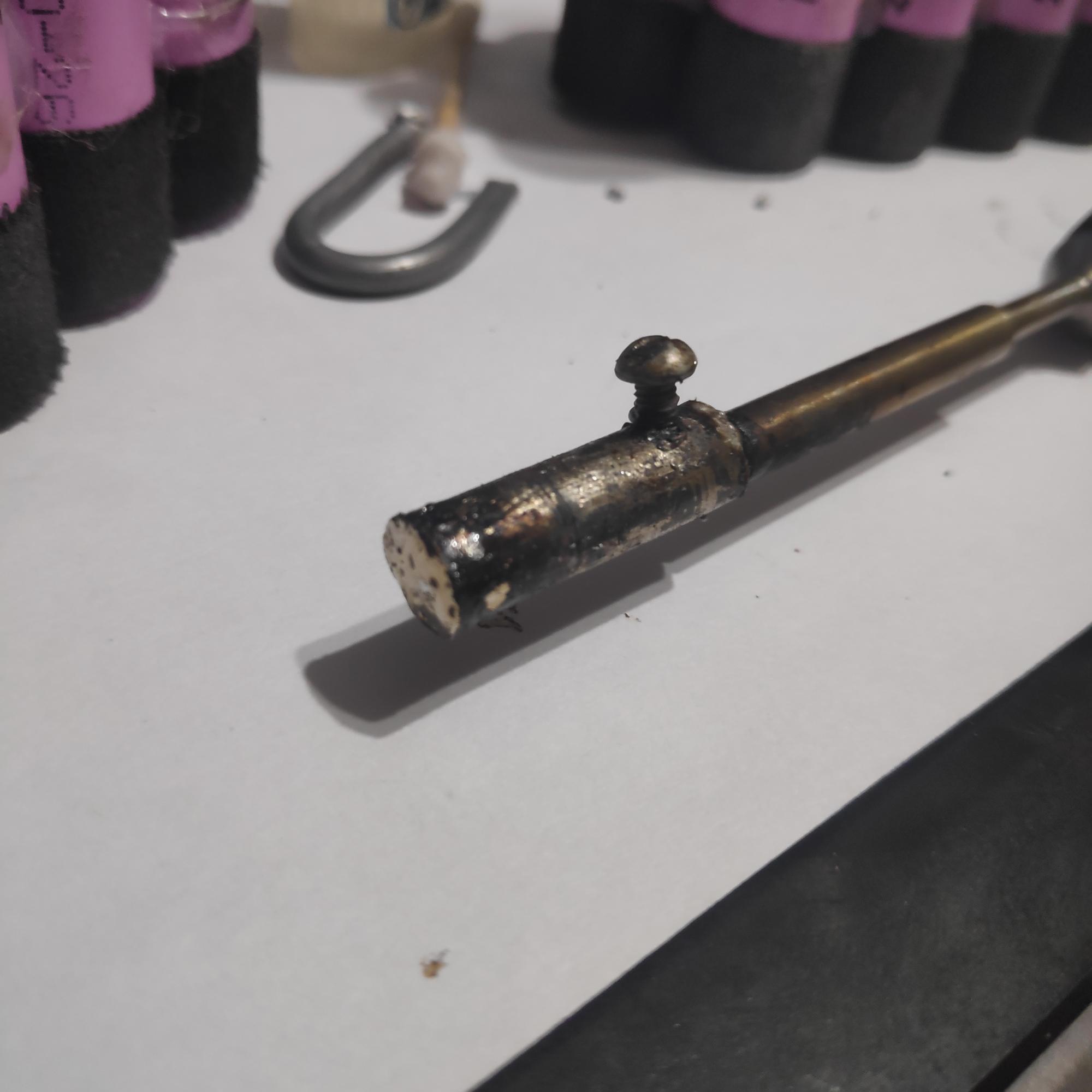

Надоело гонять TS100 турбонагревом до 410гр.
В жале от 100Вт паяльника (диаметр 8мм) высверлил отверстие диаметром 4мм и на глубину около 15мм.
Обрезал по длине 25мм. Сбоку просверлил и нарезал резьбу под болтик М3 для контрирования жала.
Облудил внутренности жала и поженил жало TS-C4 с жалом насадкой.
Получился вот такой монстр
Боже, как же оно держит температуру на пайке массивных элементах! Экстаз, аналогичный при первой пайке самим TS100!
Насадка на жало рекомендуется к повторению!

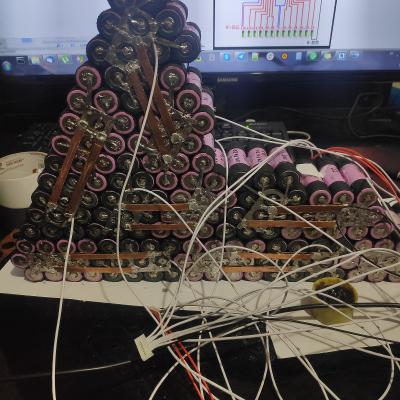

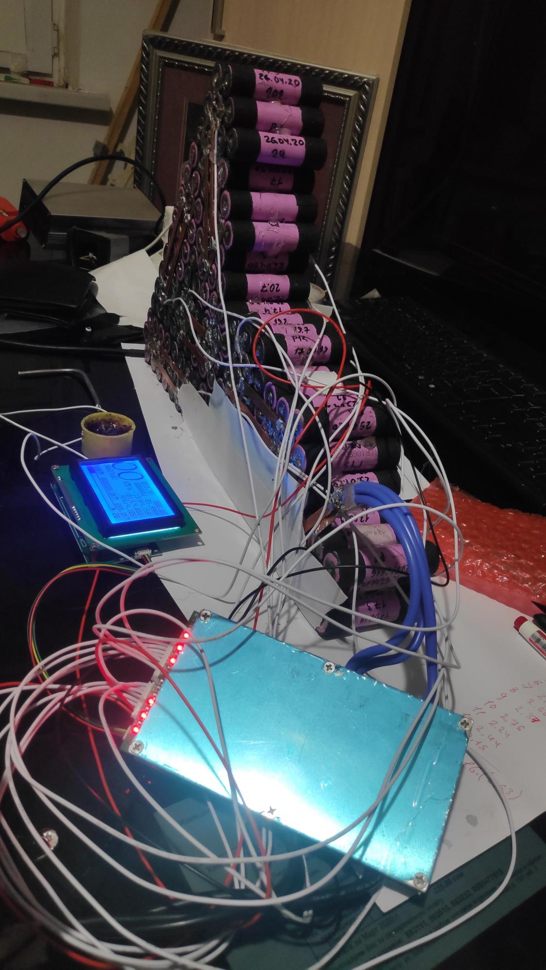

Наконец собрал все параллели и соединил между собой также медными полосками. Сечение получилось в районе 5кв.мм.
Подпаял балансировочные провода.
Bekjan
Update 03.05.2020 03:31
Долго провозился с Ant BMS, включить смог только подключив шлейв монитора и подав питание монитору.
Без подключения по блютуз настроить БМС на иное значение S невозможно. Заводское значение 16S. Перелопатив форум вышел на нужные софтины.
Бесплатная переведённая софтина не сработала на изменение заводских установок. Пришлось покупать платную VMBS (почти 7$), зато интерфейс на английском (не ломаном русском с китайского) и можно менять параметры, включая верхний и нижний порог срабатывания защиты.

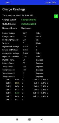

Прошло почти полтора года, покатушек почти не было, километраж + 500-550 за все время с момента переборки АКБ. Несколько дней назад отдал электровел дяде, тот не спеша в пасс режиме за 3 дня наездил 94.5км на одном заряде. Когда возвращал видел напругу 44.5В что несказанно был рад. Но стоило проехаться как вырубалось всё - как оказалось одна параллель разрядилась... Бмс блютуз молодец
Всё же первостепенно измерение ёмкости всех элементов затем, мб группировка по среднему сопротивлению. Но блин, 156 ячеек через плавающий опус так себе процесс  %-)
