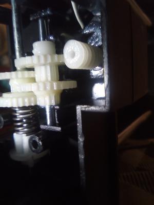

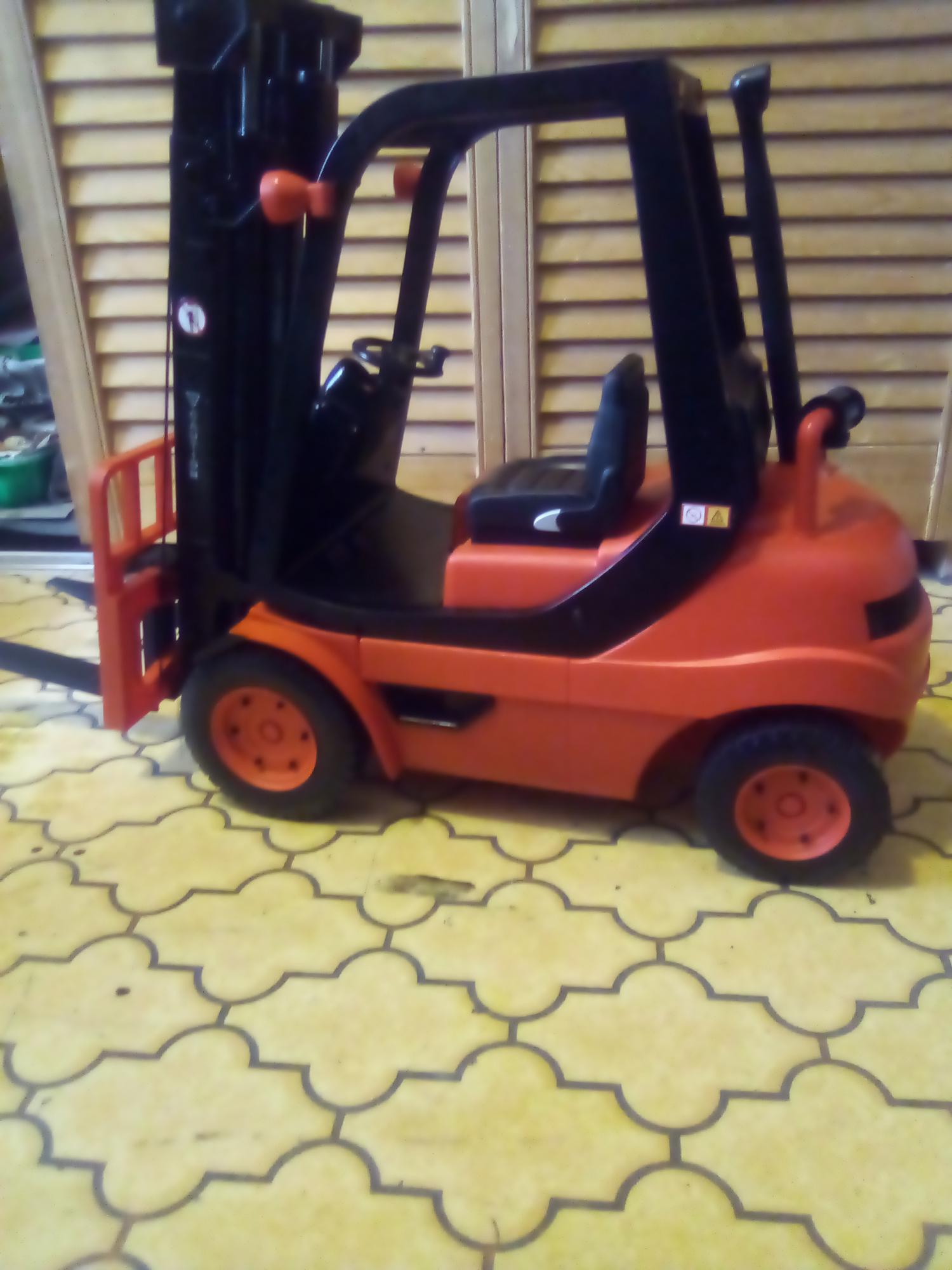

Добрый день, даже не знаю стоит ли на данном форуме эту тему создавать , все же мой случай на уровне моделизма. Попробую кратко. Отдали вот такой электрический погрузчик. Материал пластик.
Движение - вперед назад,стоит редуктор , причем если зажать одно колесо то второе продолжает крутится и наоборот. Все шестерни пластик .
Наклон рамы или каретки - тоже самое  все из пластика.
Поднятие вил - пластик.
Управление, задние колеса  , стоял родной мотор редуктор с нулевым положением , я заменил на мощный обыкновенный редуктор .

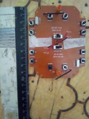

Все радиоуправление сам пульт , не было.

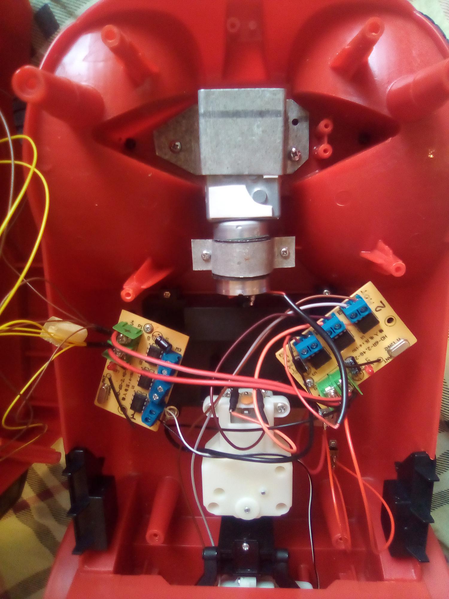

Все внутренности остались , за ненадобностью - удалил и сейчас поставил РУ 2.4гц  совместил два пульта и приемника.
Теперь о проблемах .
Рабочее напряжение 6 в от LifePo4 , со скоростью проблем нет, бежит шустро , подьем вил так же.
А вот рулевое здесь сложности , крутит быстро не смотря на то что редуктор , не знаю как понизить напряжение до 4 в . Думаю медленее будет крутить.
Причем LM 7805 , не получится , так как направление вращением моторчиков осуществляется изминением полярности.

Забыл главное , размеры погрузчика длинна без вил 45 см ширина 19 см , высота 40 см.

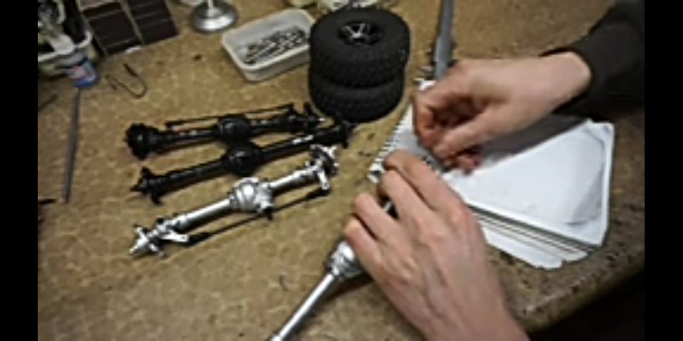

Есть на ютубе такой моделист кб морозов , шифруется. Говорит ему прислали....а где купить типа не знает.
