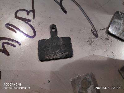

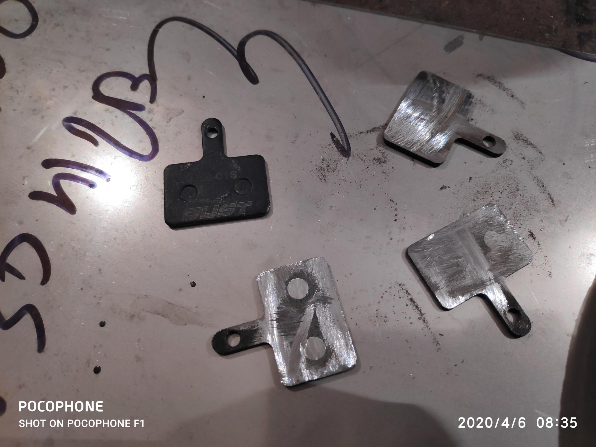

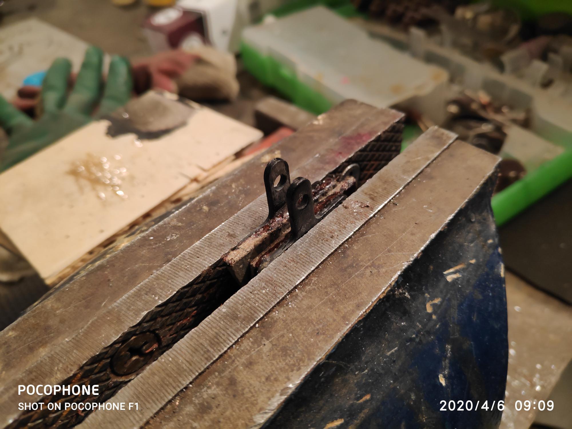

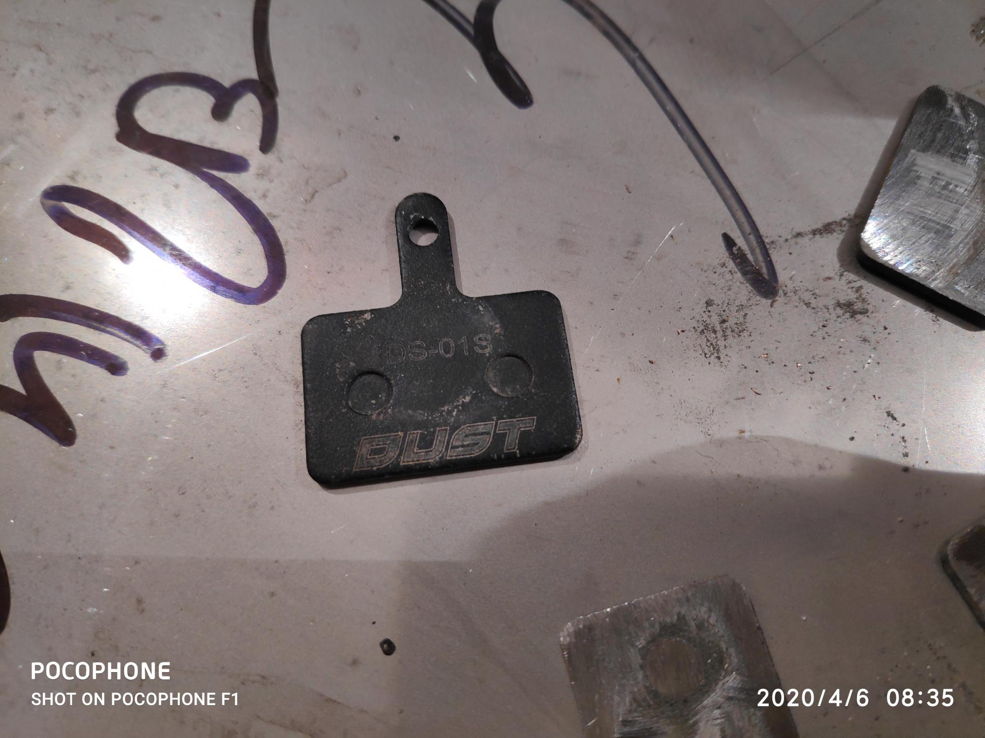

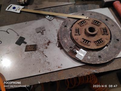

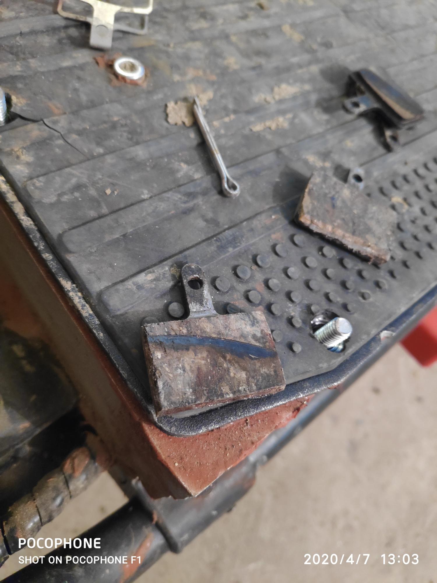

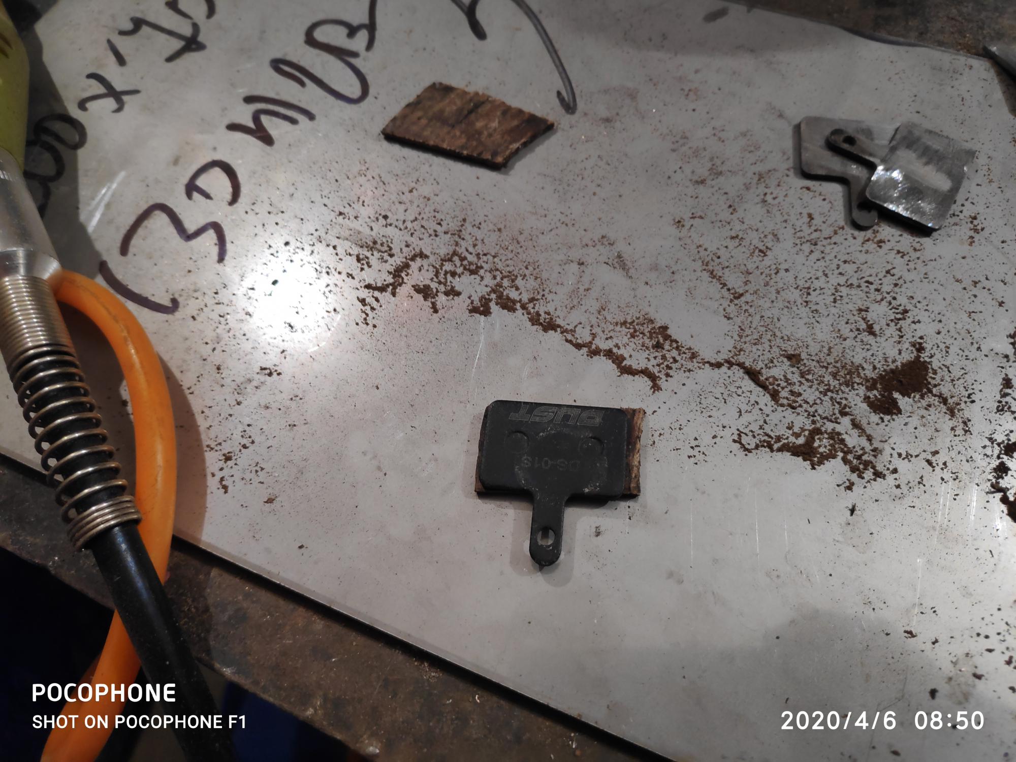

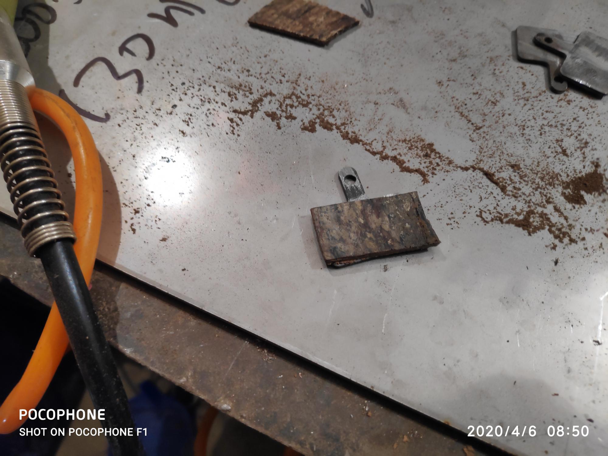

Попробовал сделать самопал колодки из диска сцепления с Нивы. на Kaabo Wolf
Клей использовал эпоксидная смола. (Не выдержала)

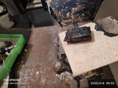

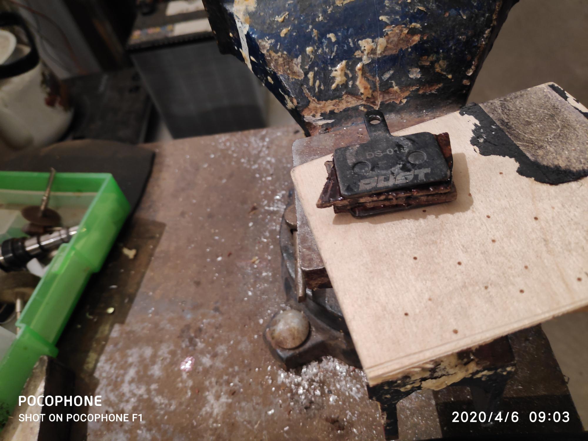

В общем сточил на наждаке остатки ,по размеру пилой по металлу отпилил кусочки и посадил на эпоксидную смолу прижал в тески на сутки .

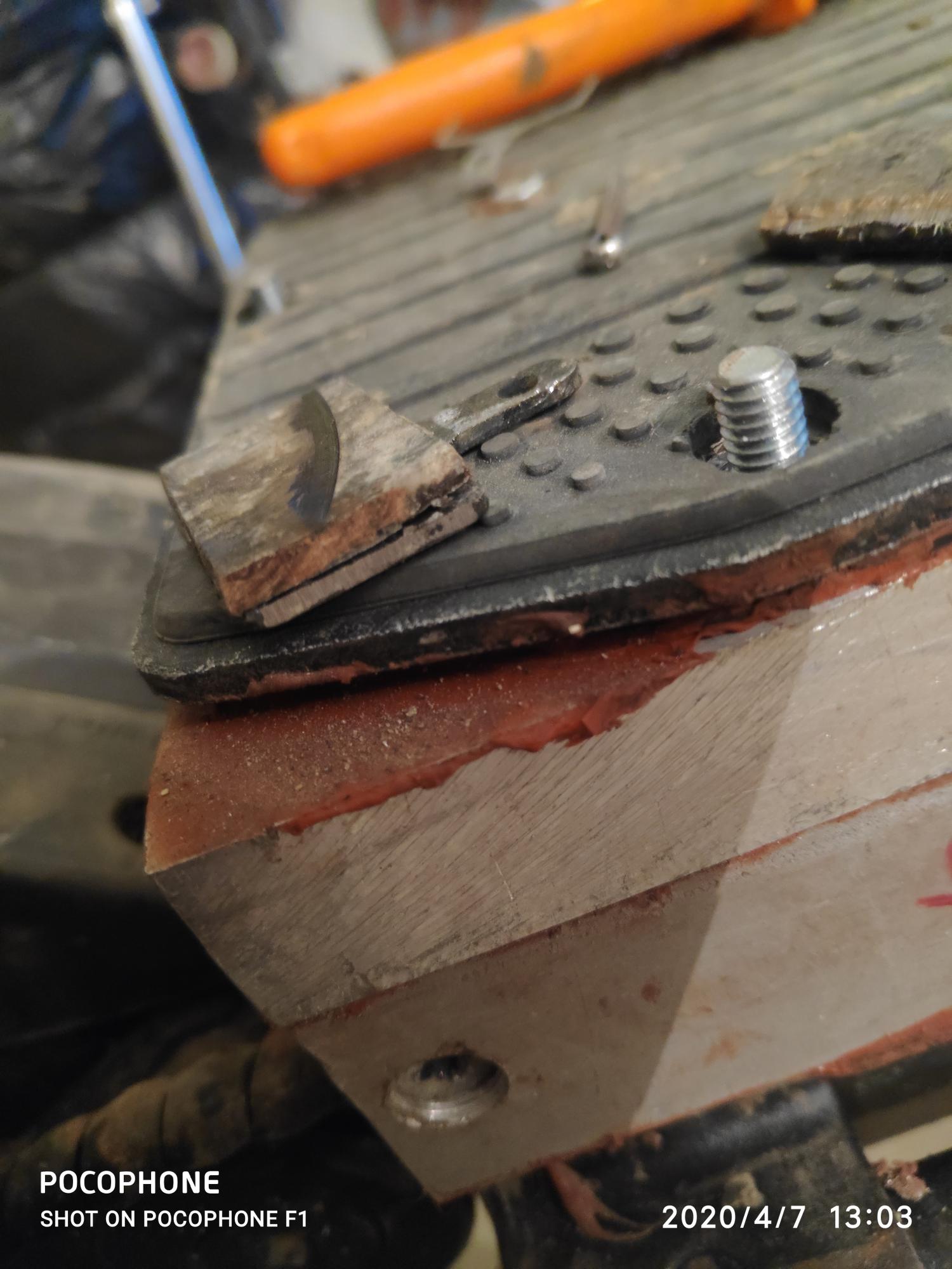

Сегодня попробовал немного в общем тормозят в принципе нормально  ,но эпоксидная смола не выдержала
Снял для осмотра видно как стала отходить
Интересно чем на заводе их клееят  :bn:

С металлическим вкраплением глупо использовать накладку ,ну и сажать на ВС-10Т нужно, 120-150 градусов,оптимально лента феррадо,у меня гдет метровый полосы,шло на сельхоз. технику,на обжимные ленты тормоза.Это коричневая обычная лента,нет в ней стружки,тамбовского завода,отличные фрикционные свойства у ней,мм наверное 100 ширина,она и изнашивать не будет диск.Я её и на пионер ставил,подъёмник,на фрикцион шпалореза, это большая дисковая пила на 1600. на подачи штабелёра и лебёдки с Онежца.

Отвалится.Трещины блока ДВС клеить пойдёт.заплатку приклеить в смысле,для ремонта головок, раковины заполнить вывести.
Оптимально ТС, он белесый  такой и есть  коричневатый, вот он держит.Самокат не авто,я бы не стал с стружкой ставить феррадо, со стружкой по маховику работает,в колодках грузовиков и легковых нет стружки,барабан дорогой.
Я того... моторист много лет ДВС, подобного 2х компонентного вида 3 у меня, прекрасно ложится на обезжиренные металлические поверхности,американский так и подписан,для ремонта блоков,но его стекловидная субстанция колкая тем не менее,он прекрасно пойдёт туда где нет вибраций.

Тут дело не только в нагреве. Фрикционная накладка сама по себе при торможении стягивается диском тормозным в сторону движения. Поэтому колодки имеют впресованые пятачки. Чтобы "фрикционки" не стягивались по ходу движения. Приглядитесь в колодки. По 2 пятачка там не спроста в них в каждой.
И клей тоже различные. Если клей термостойкий - это ещё совсем не означает что он удержит фрикционный материал от срыва. Потому и пятачки впресовывают. Не всегда и не везде, но таковое имеет место быть.

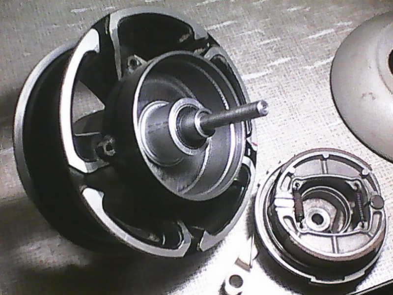

Я не намерен был каждые 2 недели покупать тормозные колодки по 1200 рулей и, выкинув нахрен дисковый томоз, выточил барабан под скутерные тормозные колодоки ...
... заодно воткнув в сердцевину колеса двухскоростную втулку Sram Automatix, которая даёт 37% прироста скорости, когда разогнался на прямой.
Но это миддрайв ...
На мотор-колесе, установка барабанного тормоза значительно увеличит ширину колеса и маятника. Но, если бы у меня было мотор колесо, я бы, всё равно, переделал на барабанный тормоз  :bw:
