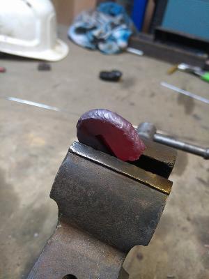

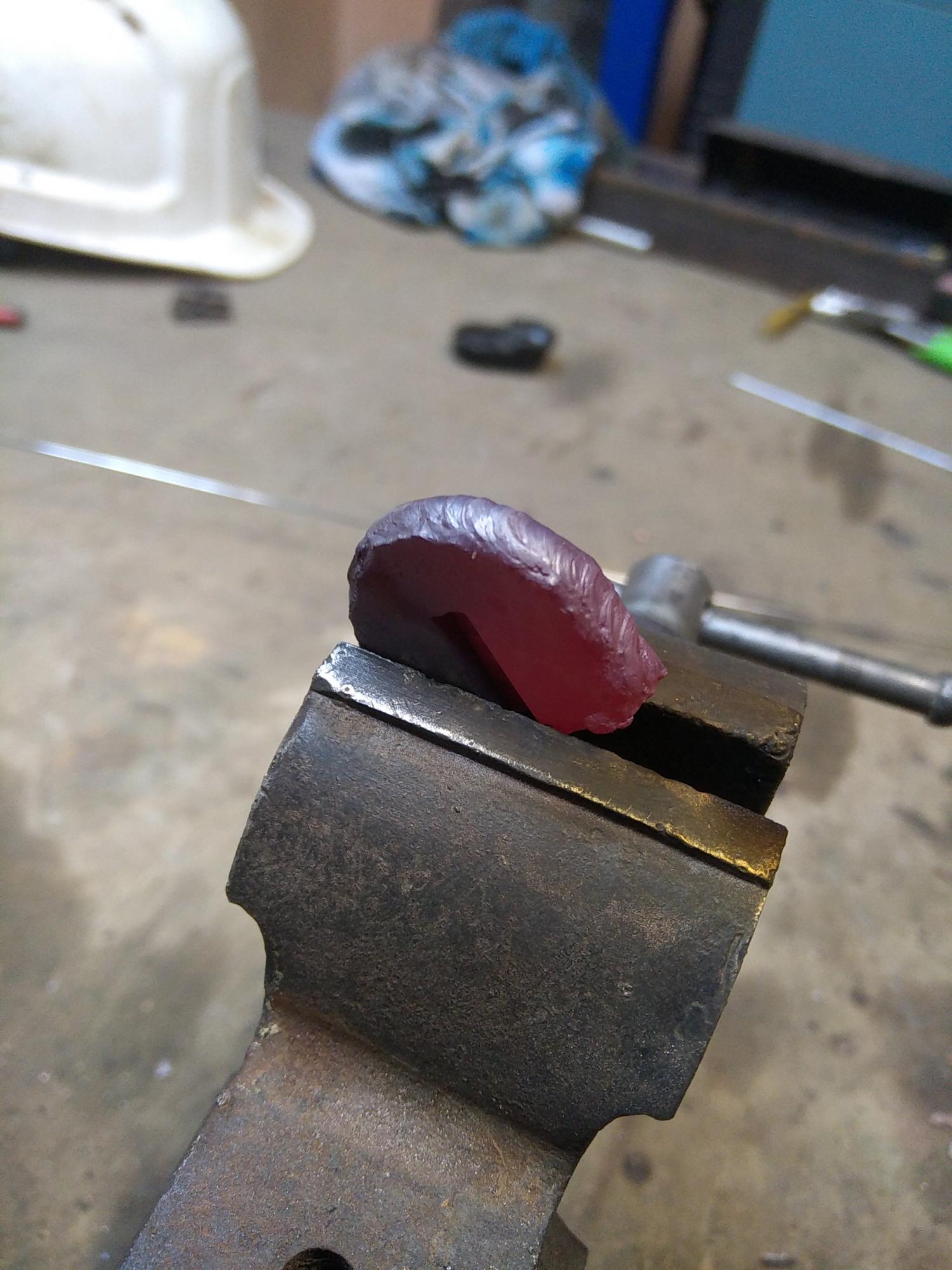

Цитата: Snk_mg от 19 Май 2021 в 15:14Ну как там ваши медные колодки, долговечность на уровне ожиданий, стоит затраченных усилий?
Да какие там "усилия".
Одно из первостепенных условий для меня, при постройке самодельных самокатов, (да и вообще всего)- минимум внимания, которое требует к себе техника в процессе эксплуатации. Помимо очевидных,- зарядки, и иногда подкачки колёс,- досадным недоразумением являлась необходимость постоянного обслуживания тормозов.
Всё.- не лажу больше в тормоза. Так,- для профилактики только.
Диски в норме.

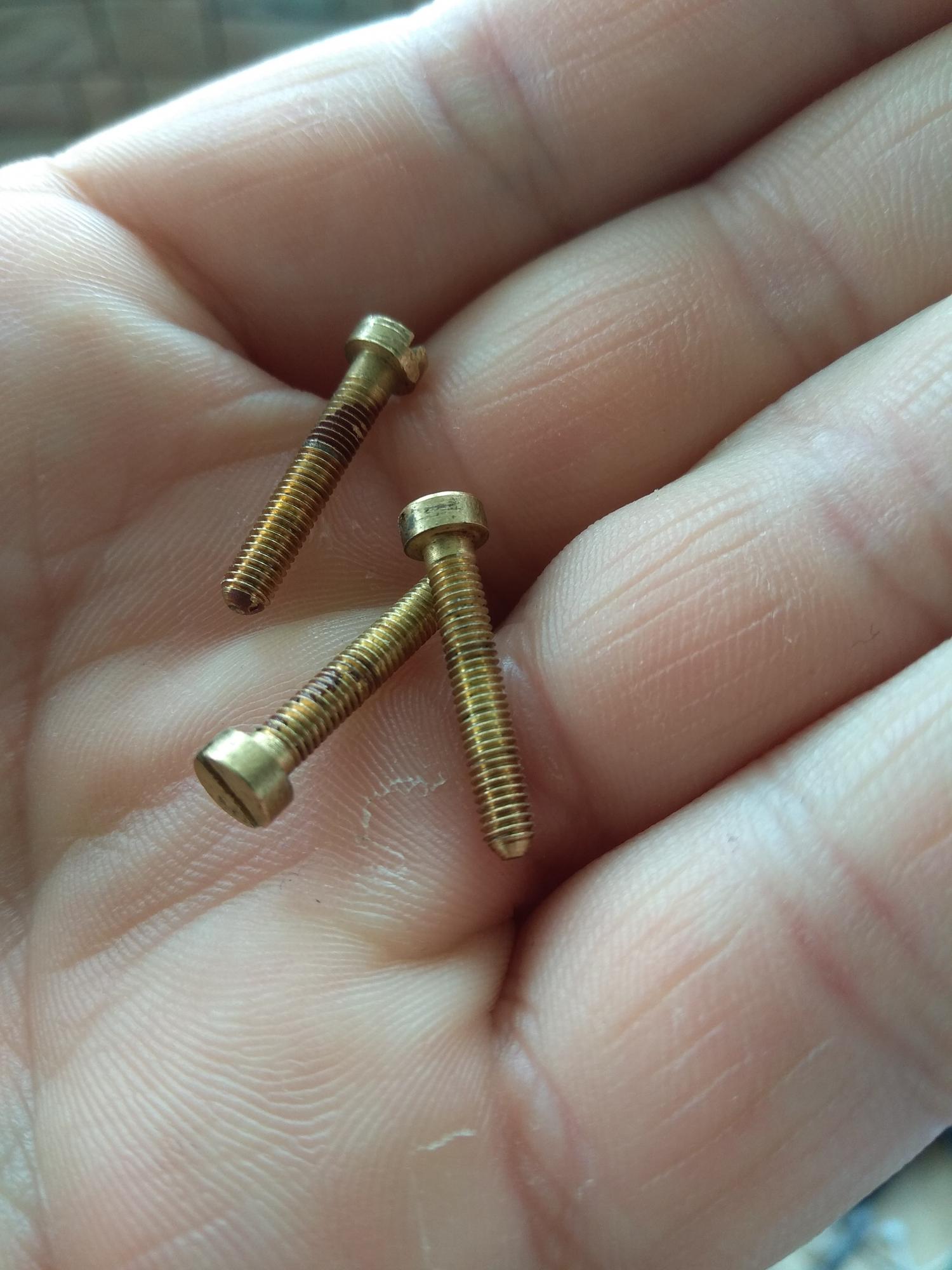

Здравствуйте а поподробней можно эффективно ли тормозят, как в мокрую погоду, диск не изнашивают, скрип? а то тоже задался вопросом одноразовых колодок решил было из автомобильных сделать, но наткнулся на информацию про медные колодки задумался, а тут ещё и эту тему нашел. Ещё и винтики такие есть
Ими можно эффективно закрепить

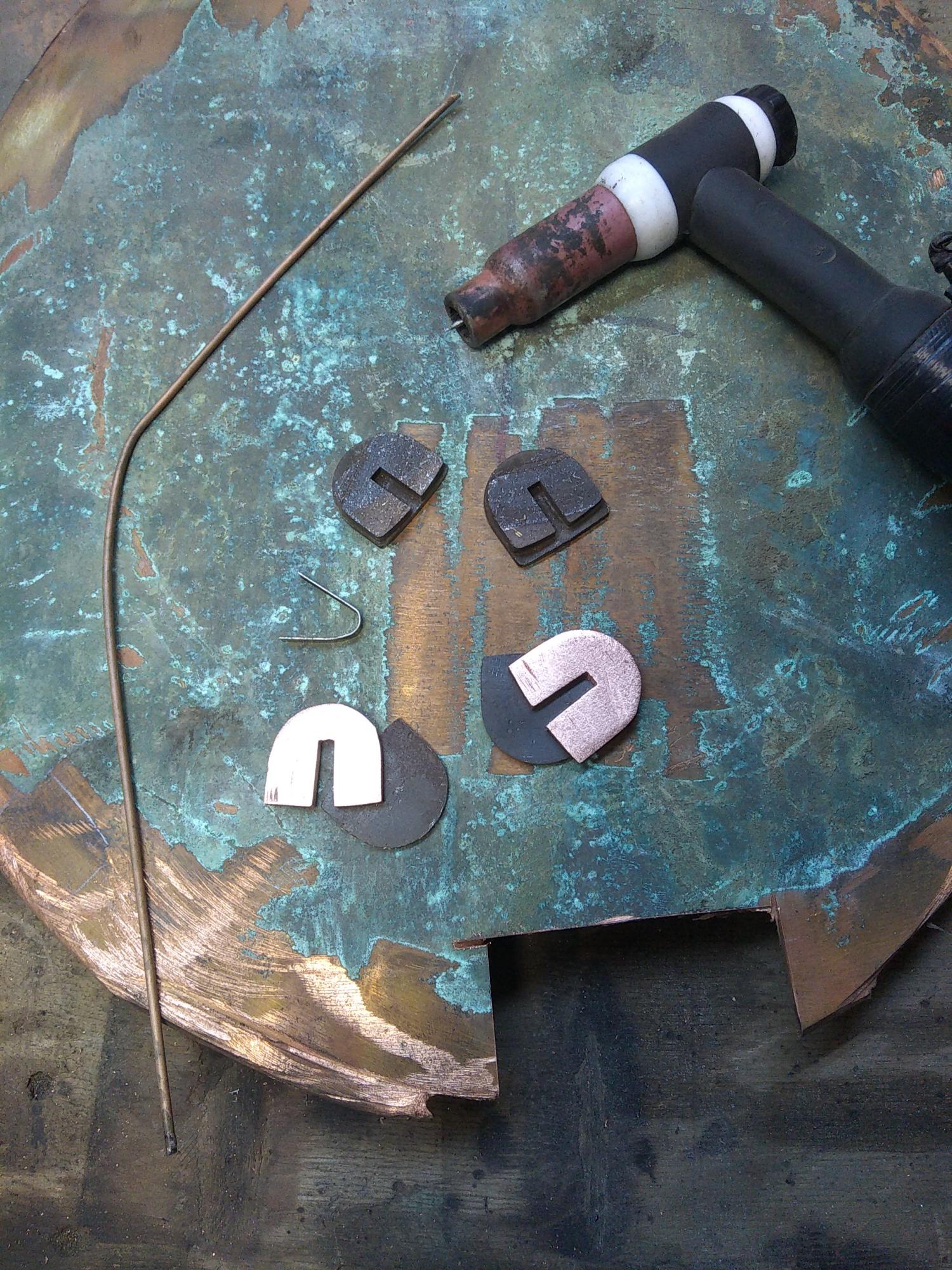

Резус Фактор
Благодарю за отличную идею! Стальная полторашка + медяшка пятимилиметровая. Зажал в тисочки и тигом на переменке сварил между собой. Скрип пропал, тормозит не хуже.
Иван Сусанин
Цитата: Резус Фактор от 02 Июнь 2021 в 13:29тигом на переменке сварил
Лихо. Осваиваю TIG, -даже в голову такое не пришло.  Ну, для подавляющего большинства это экзотика. Достаточно клея.
  Осматривал тормоза,- незначительное наволакивание меди на диск. Причём в бороздки, оставленные предыдущими "крутыми" колодками. Заскрипел передний тормоз на одном из самокатов. Звук как у тормозящего авто.  Посмотрел,- ничего крамольного. Снял фаски на колодках,- скрип прекратился.
Резус Фактор
100 км проехал. Вынужден признать- тормоозят всё же похуже. Плюс в износостойкости. У меня на маршруте спуск 2,5 км. Рука на тормозах.5-7 дней и снимал что бы фаски убрать. Сейчас же даже скрип не появился.
