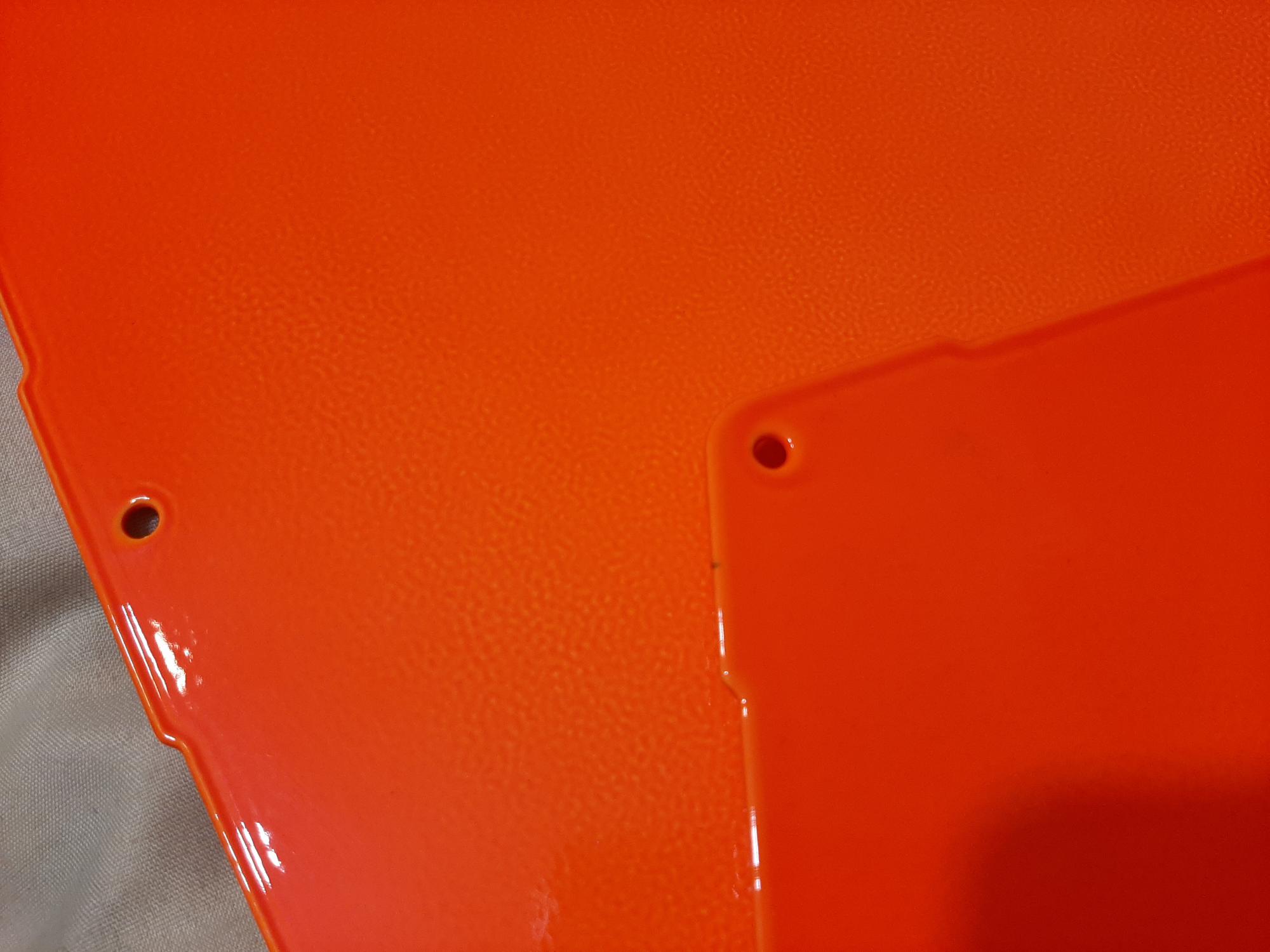

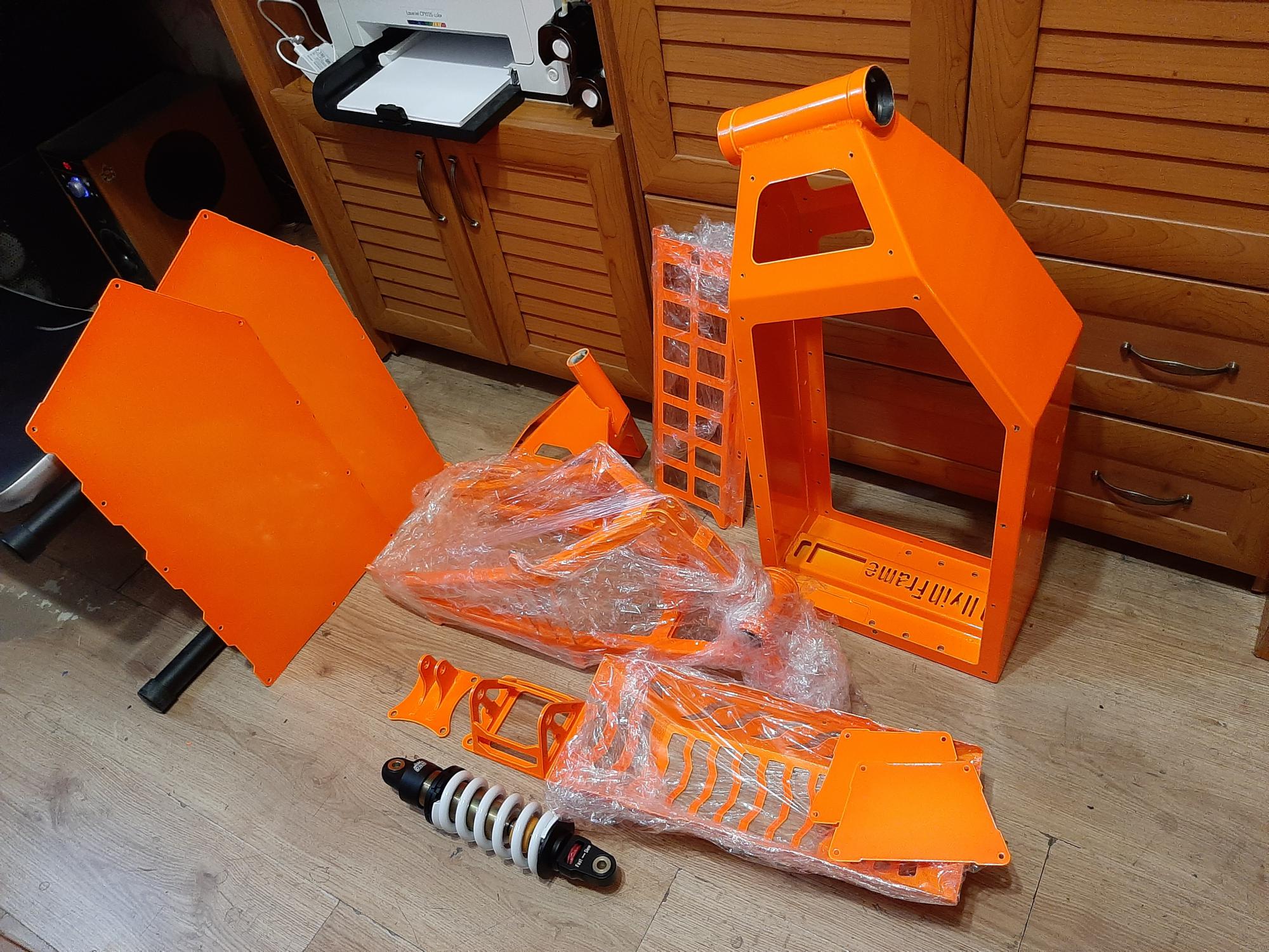

рама: Teleportator Heavy, кривокрашенная в китайскую краску.

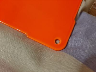

цвет: RAL2005, пока не покрашено в оригинальный порошок, качество китайского сильно не понравилось, все отправлено в перекраску своими силами.

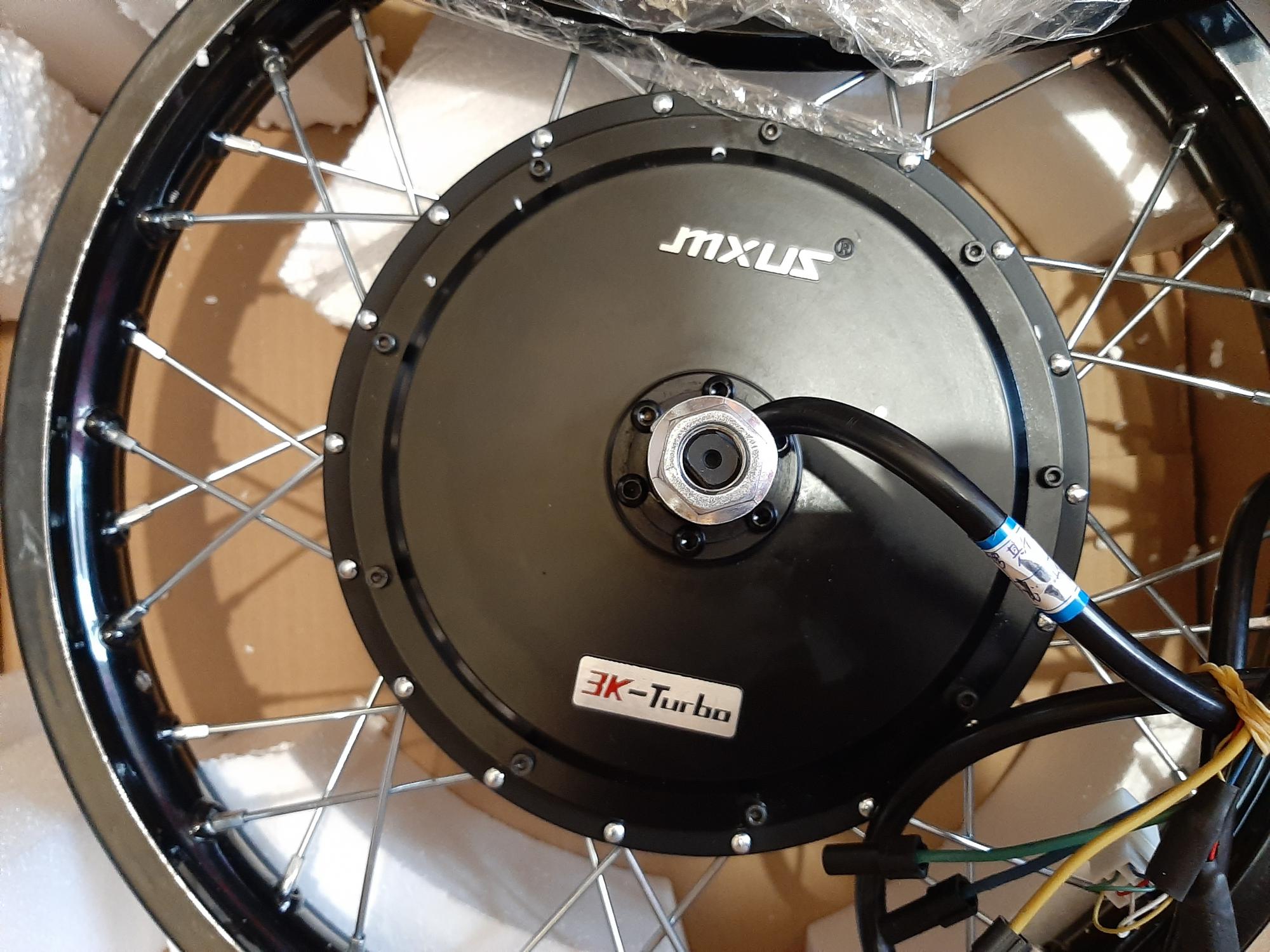

заднее мотор-колесо: Миникрошка тяговая в ободе 17 дюймов (мото) меньше диаметр не нашел, пока пусть такое стоит.

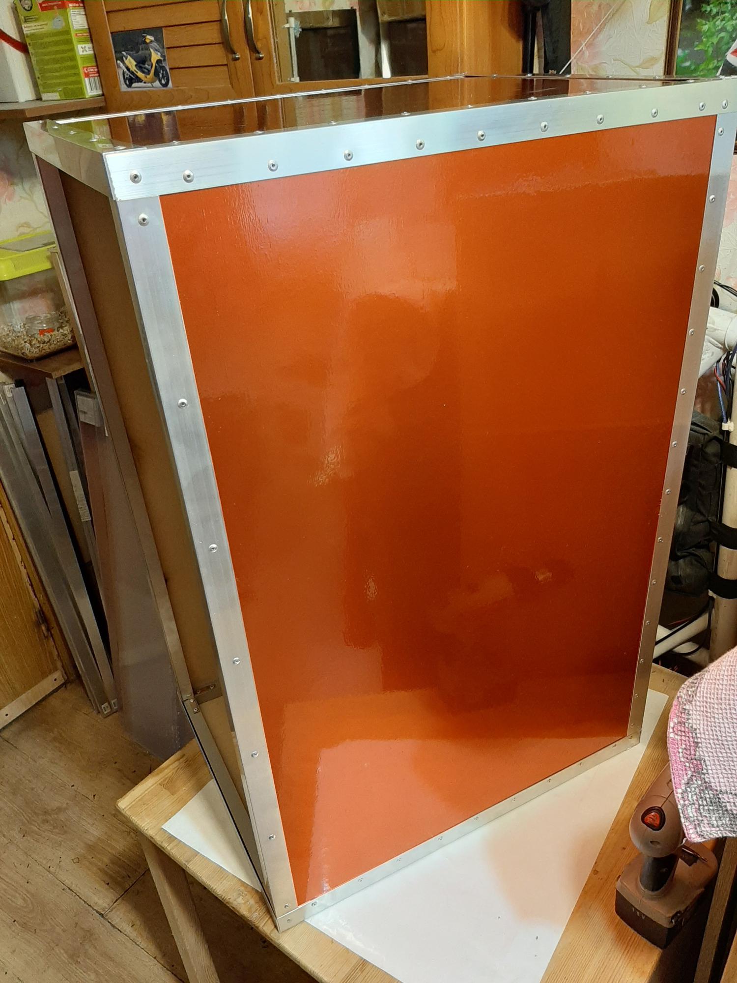

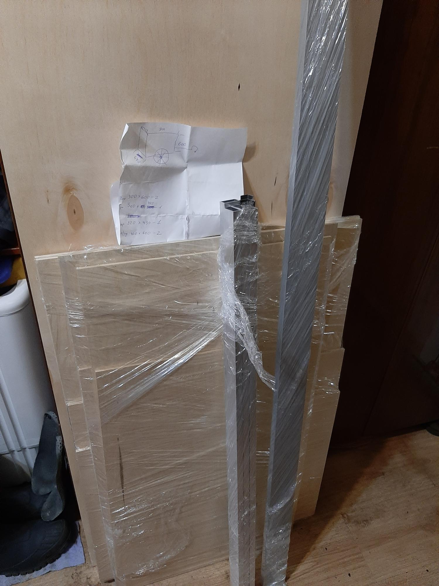

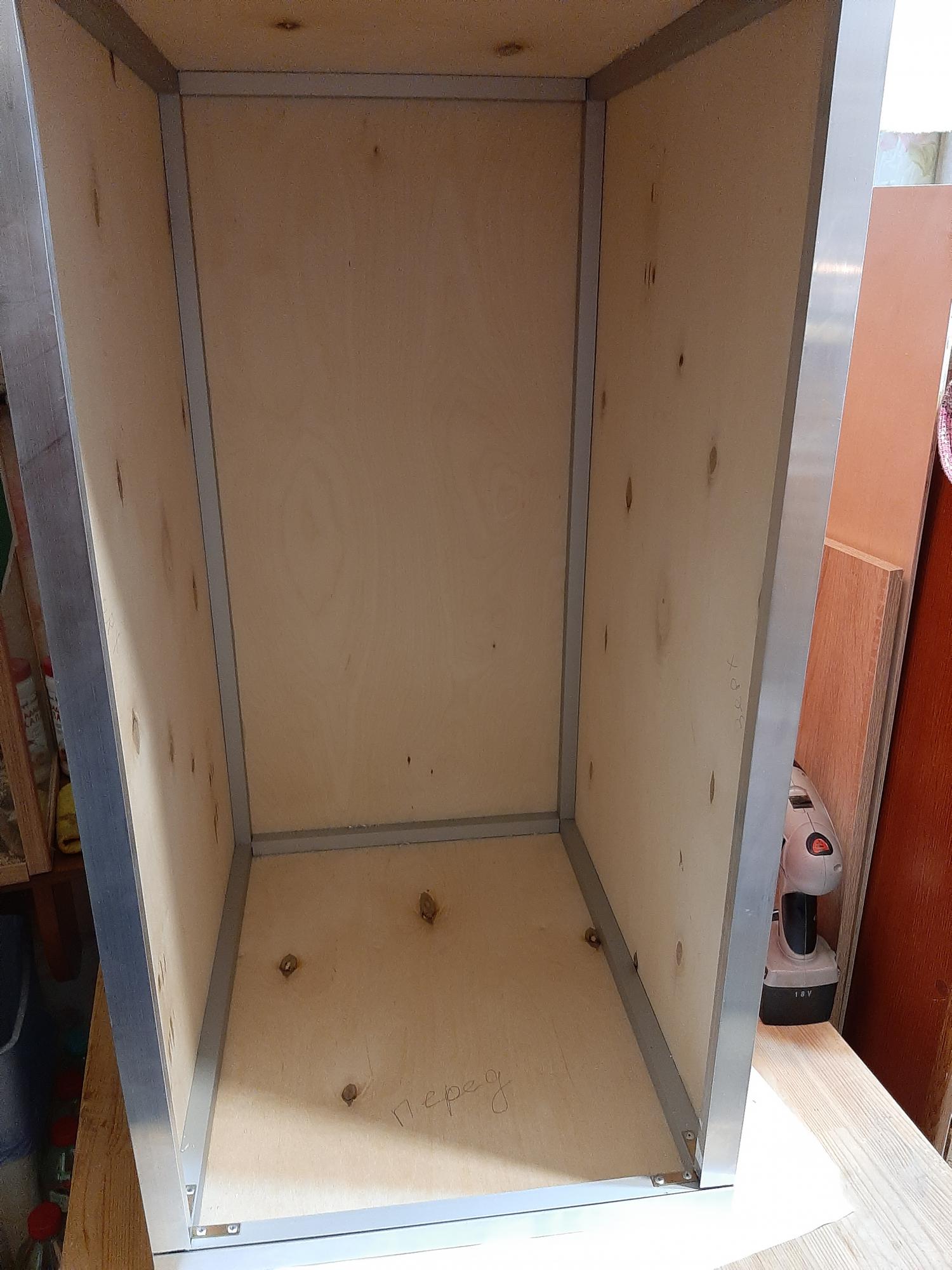

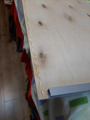

Прицеп: фанера 6мм, алюминиевый профиль всякий-разный, все из Леруа Мерлен, колеса и крылья из Велобокса, сцепное устройство и фонарики из автозапчастей.

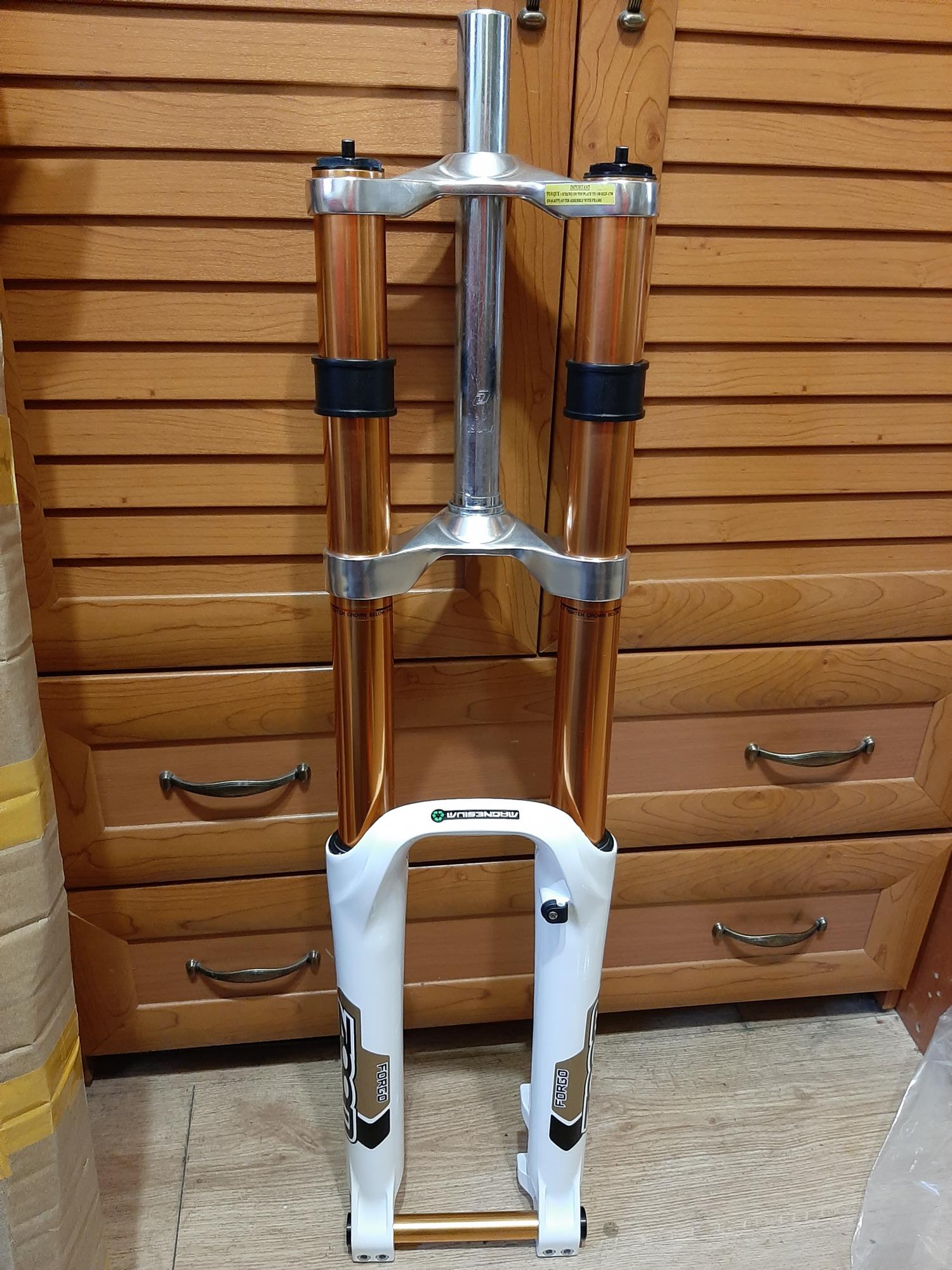

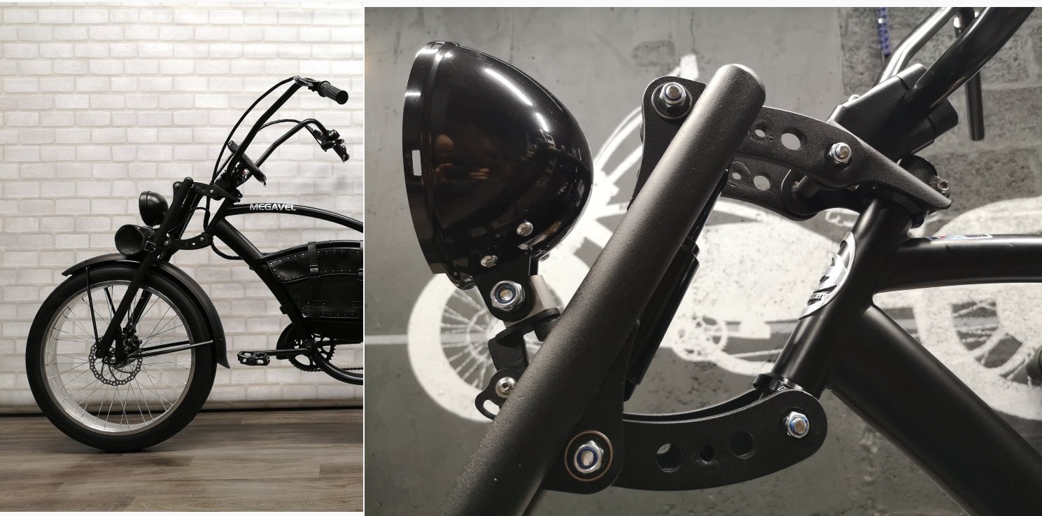

Передняя вилка: в творческом поиске, вилку ZOOM с кЕтая мне так и не привезли, есть Фокс-40, но сильно убитая, есть Фокс-32 в среднем состоянии, очень хочу попробовать параллелограммную вилку от Мегавел, но их пока нет в наличии, будут в мае. В общем: ищу пока.

Какая модель вилки? У них новые появились, менее деревянные, с регулировкой отскока и всё такое )

...похоже без регулировки отскока. Настоятельно рекомендую купить сальники и перевести вилку на правильное масло. Вилку будет не узнать.

Вилка без регулировки отскока, покупалась на алиэкспрессе, в том же магазине, где и три года назад такую же. На обеих ногах сверху есть по одной крутилке, но помня прошлую вилку, от них никакой пользы.
Чем не нравилась такая вилка: она слишком мягкая, постоянно "клюет" при торможении и не возвращается обратно до конца, к примеру: затормозил на светофоре, без фанатизма, обычная остановка, вилка клюнула и сработал отскок при остановке, но не до конца. Когда трогаюсь, вилка приподнимается на пару сантиметров. Причем все это происходит рывком. Хотя я грешил на неправильный угол установки, у меня задний маятник был занижен, соответственно вылет вилки получился "аля чоппер". В углах я не силен, обычно все выставляется "на глазок" и потом регулируется по принципу нравится/не нравится.
На прошлом аппарате я пожертвовал работой вилки в угоду комфортной посадке.
Здесь педалей не ожидается, будут мотоподножки, крепления для них я еще не делал, так что могу поиграть с углом наклона вилки.
Вообще очень хочу параллелограммную вилку, но их пока нет в наличии, ибо там намного шире выбор настроек, все зависит от амортизатора, да и принцип работы немного другой. Но их обещают ближе к концу мая только. Вилку рассматриваю вот такую:

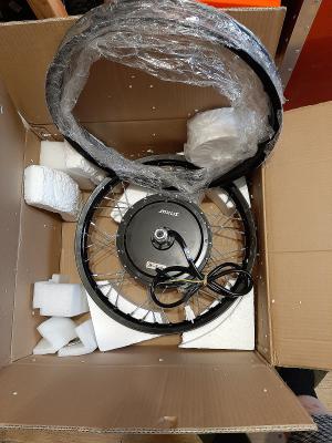

Новенькая Миникрошка от магазина Е4bike, заодно пополнение всякого хлама для будущей техники)))

...насчет вилки. Вот если переделаете на масло, то отработка неровностей, особенно мелких , будет проходить на отлично. Да, клевки остануться, без них никак, но появится ощущение, что дороги другие. Можно будет гораздо быстрее ездить. Бонусом, увеличится ресурс.😉

Цитата: VitaliyS от 13 Апр. 2020 в 19:37Да, клевки остануться, без них никак
Вот непонятно мне это, сам момент "клевания"..
Почему велосипед двухподвес не клюет? (вилка фокс32)
Почему мой Сузуки Бургман 2017 года, весом в 200+ кг не клюет? Даже при езде с пассажиром и агрессивном торможении?
Хоть стакан с кофе можно на приборку ставить, ничего не клюет и препятствия до 5 см даже не заметно.
Есть подозрение, что разница в углах вилки, просто под каждую нужно подобрать свой угол.
Ну и ZOOM это самый эконом вариант вилок, они как бы не могут работать хорошо)))

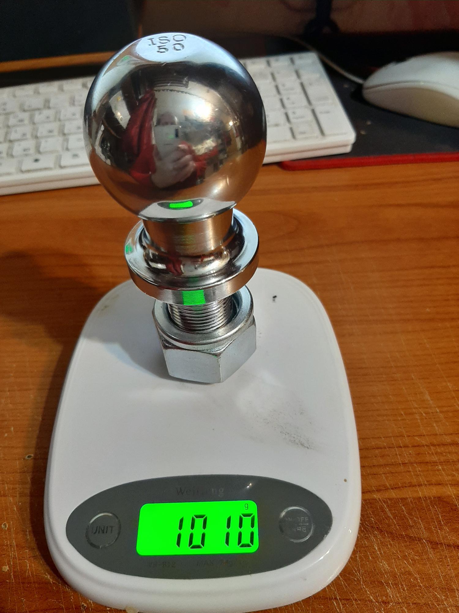

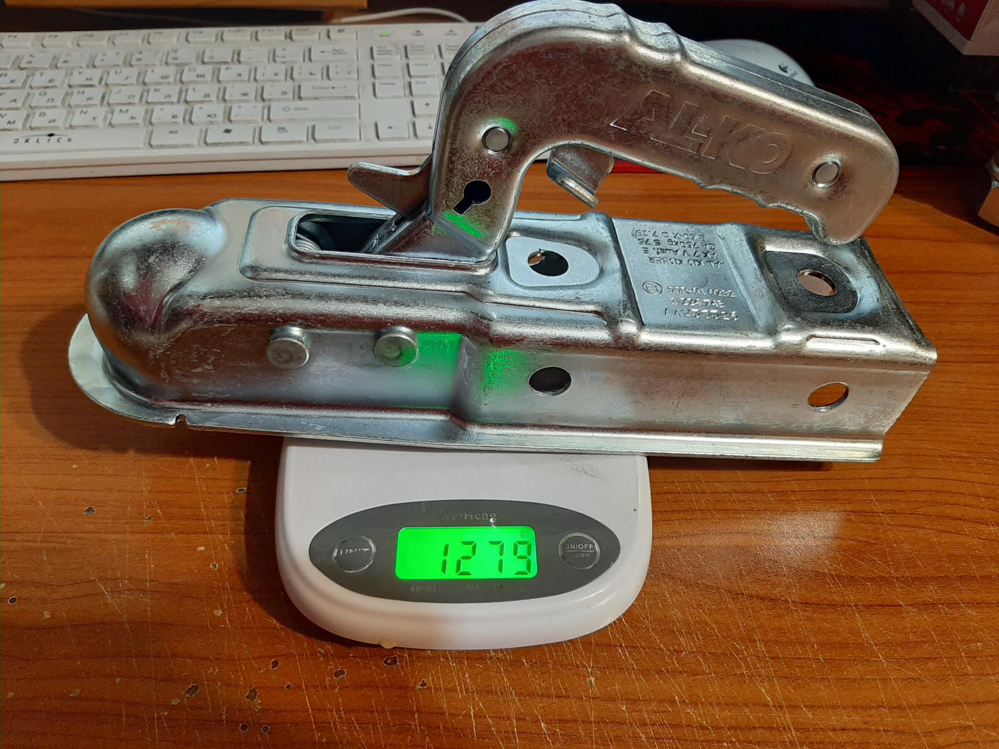

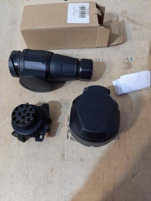

[user]besea[/user], А что за набалдашник на весах?
4итатель
besea
Цитата: Stanislavchik от 14 Апр. 2020 в 10:27А что за набалдашник на весах?
Это шар фаркопа, следующая фотка это сцепное устройство на прицеп.
Как показала практика, лучше такого устройства ничего не придумали. Пробовал соединения типа кардана, всякие рым-гайки, чего только не выдумывал, лучше этого варианта не встречал, прицеп стоит как влитой, ничего не болтается и не "пинает" при торможениях, плюс примитивный механизм антиопрокидывания, перевернуть прицеп без байка невозможно, он перевернется только если я сам завалюсь на бок.

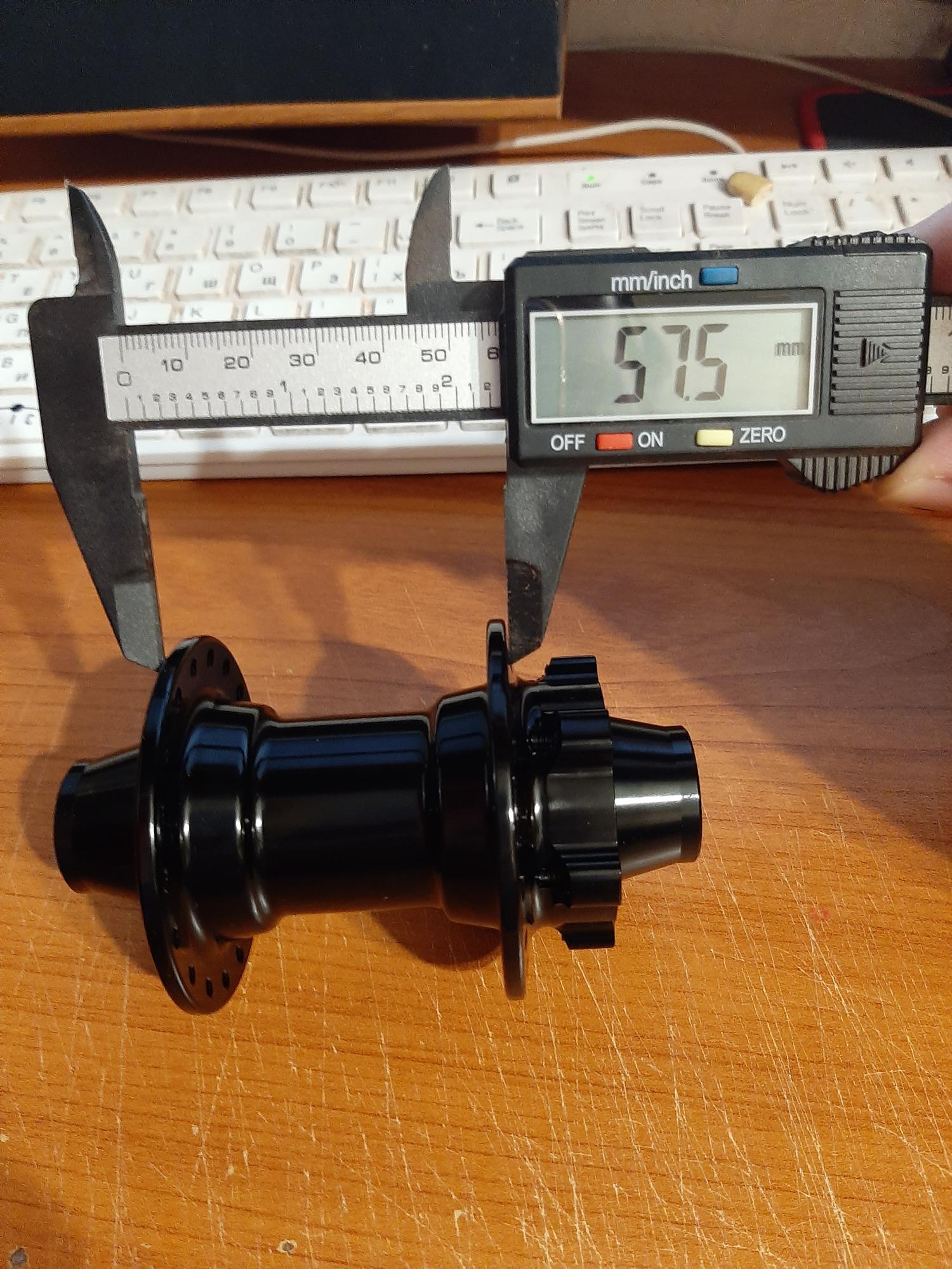

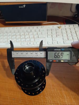

У меня есть мотообод на 17 дюймов и 36 спиц..
Есть велосипедная втулка CHOSEN под ось 20мм, на промышленных подшипниках, тоже на 36 спиц...
Спицы отсутствуют.
Вариант 1) Ищу мастера, способного собрать из этого переднее колесо, за денюшку естественно. Обод и втулку к вам привезут машиной, на указанный адрес, в указанное Вами время, после сборки и оплаты заберут готовое колесо таким же способом. От Вас: спицы и работа по сборке.
Вариант 2) Ищу совет по подбору и расчету спиц, для такого колеса (переднего), станка нет, колеса никогда не собирал, но зато есть базовые знания по механике, собирал и настраивал с нуля четырех и шести-карбюраторные мото-двигатели. То есть руки растут из плеч. Не думаю, что втулка от колеса меня сильно удивит в процессе сборки.
Конечно лучше доверить это специалисту, но я рассматриваю все варианты, пока у нас "хреновирус" и карантин.
Вариант 3) просто подскажите нужный размер спиц.
Всем заранее благодарен, за помощь в этом нелегком деле.  :hello:
