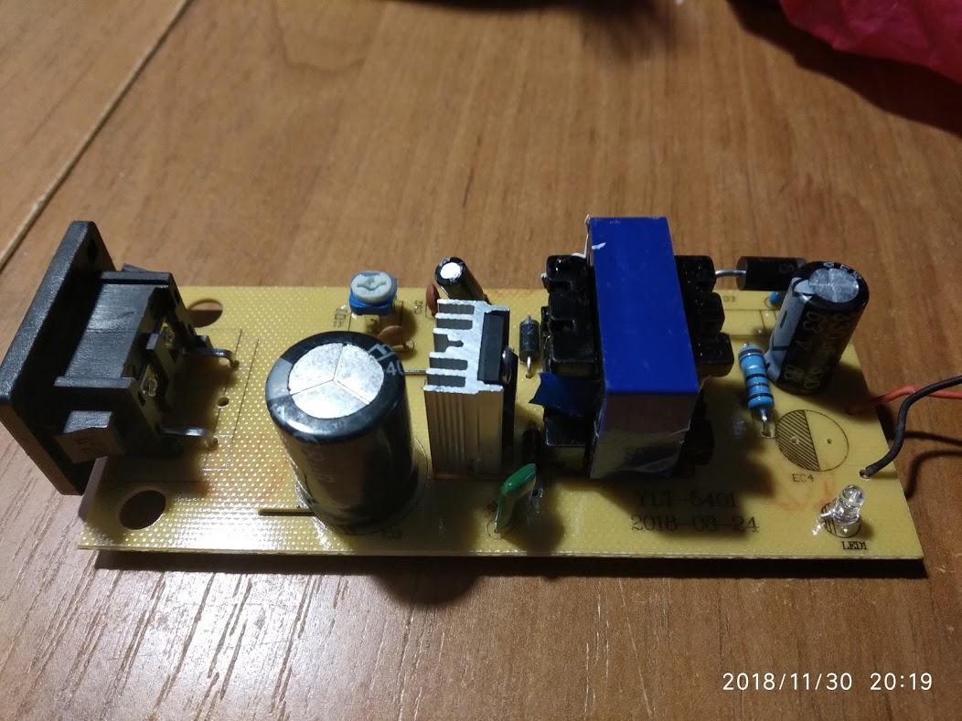

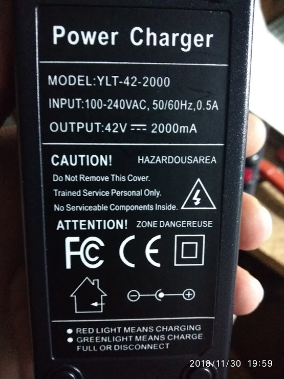

Здравствуйте есть такая проблема перестал заряжать до конца зарядник заряжает до 40,7 вольт и выключается аккумуляторы сбалансированы что может быть?
SkeptiK
А другим зарядником заряжает?
Каждую ячейку вольтметром проверял?

нет не проверял другим зарядником да и не где взять проверял каждую ячейку все одинаковые
Thunder_blade
[user]cross_pasha[/user], а на холостом какое напряжение с зарядного?
SkeptiK
Какое напряжение на выводах зарядки на холостом ходу?
Еще можно исключить БМС если напрямую подключить зарядное - если заряд идет, то дело в БМС
cross_pasha
напряжение скачет то 42 то 43

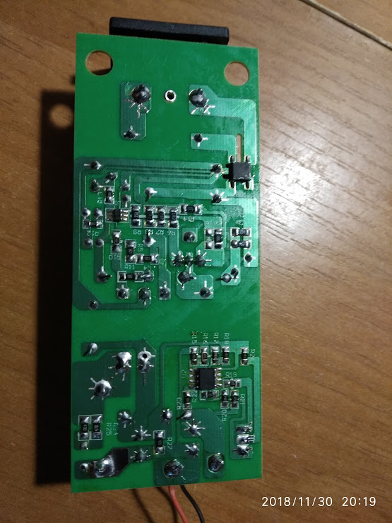

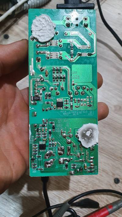

[user]cross_pasha[/user], Вскрывайте зарядку, проверяйте емкости, и пайку, что то с ней не то
SkeptiK
присоединюсь к коллеге
Thunder_blade
[user]SkeptiK[/user], не встречал такого... но у китайцев всякое есть....
Вот такой ужастик есть в хозяйстве, ОС связи с выхода у нее нет, только по первичке защита по току на высокой стороне......
cross_pasha
а что именно проверять ?
Thunder_blade
[user]cross_pasha[/user], все.... высоковольтную часть, потом низковольтную.

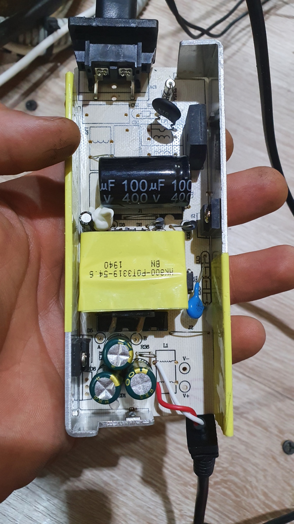

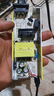

сделал я зарядник но теперь когда на аккумуляторе 41.5 блок питание то включается то выключается это нормально ?
Thunder_blade
[user]cross_pasha[/user], Вентилятор? да мои тоже так делают, там есть какойто гистерезис когда через него переходит какое то время "симофорит" потом проходит и просто без вентиля малым током добивает. у меня 3 зарядки и все так себя ведут
