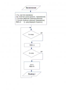

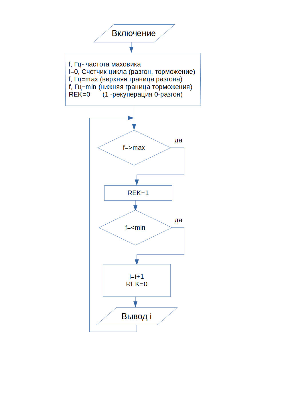

Предлагаю рассмотреть следующий упрощенный вариант алгоритма работы стенда.
Цикл работает до полной разрядки аккумулятора.
Андрей3
Цитата: Den5000 от 01 Май 2020 в 14:01
[user]Андрей3[/user],
Рассмотрел. Есть один нюанс, с понижением напряжения батареи по мере разрядки будет падать f=max, соответственно на следующем цикле его достичь не удастся.  :bw:
Den5000
Цитата: Андрей3 от 01 Май 2020 в 14:07Рассмотрел. Есть один нюанс, с понижением напряжения батареи по мере разрядки будет падать f=max, соответственно на следующем цикле его достичь не удастся.
   Эту проблему можно решить следующим образом:
Дополнительно вводим контроль частоты по времени t, если частота не меняется за время t то тогда если не сработало первое условие сработает второе (дополнительное).
Так как max у нас будет меняться, придется ввести массив с фиксацией max и i.
