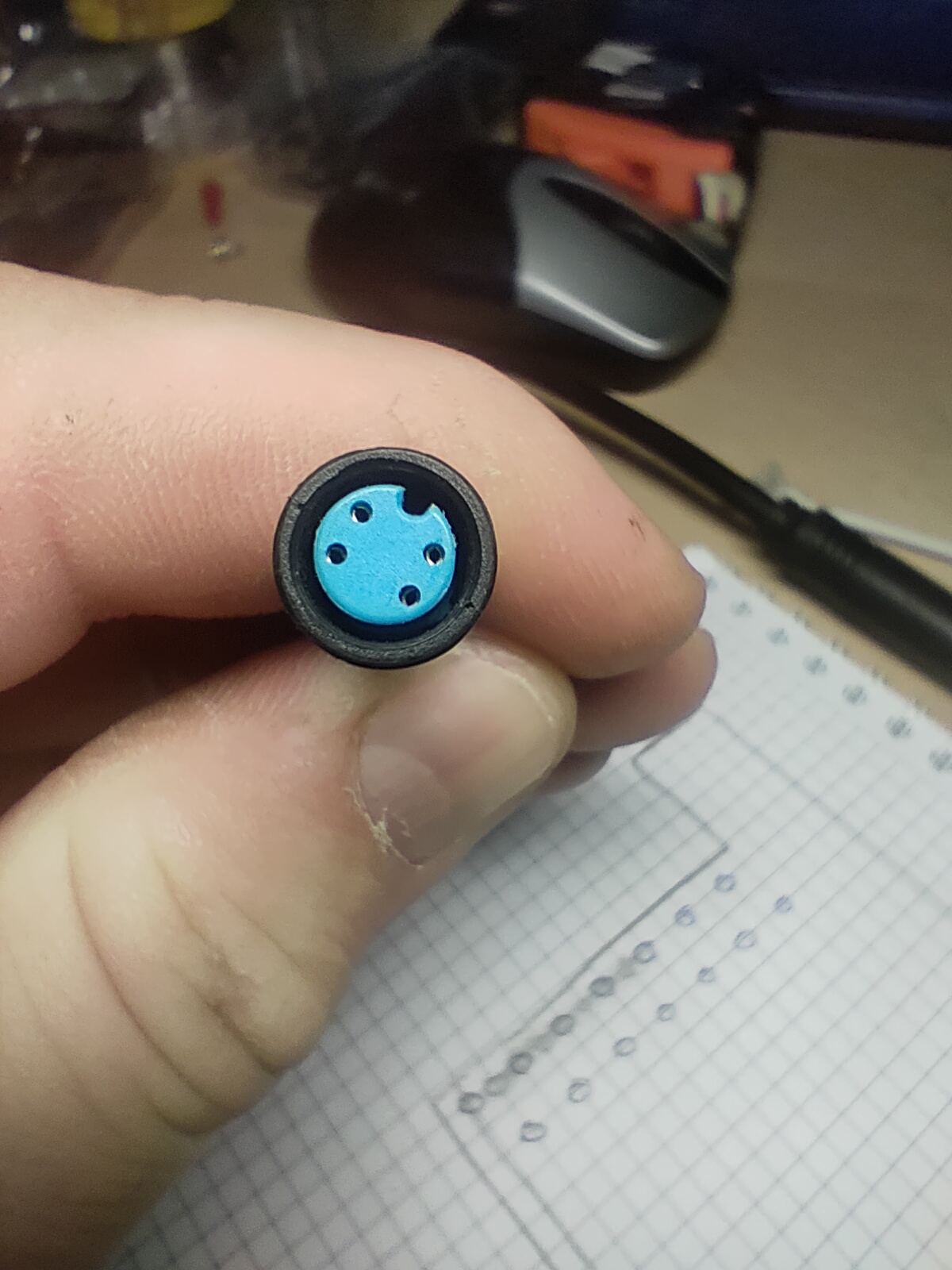

Контроллер KT ? 4 пиновый выход на датчик PAS синий Julet вместо 3 пинового

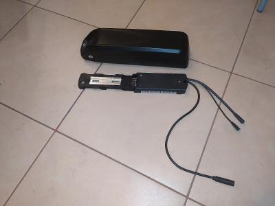

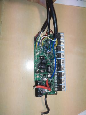

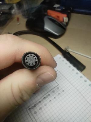

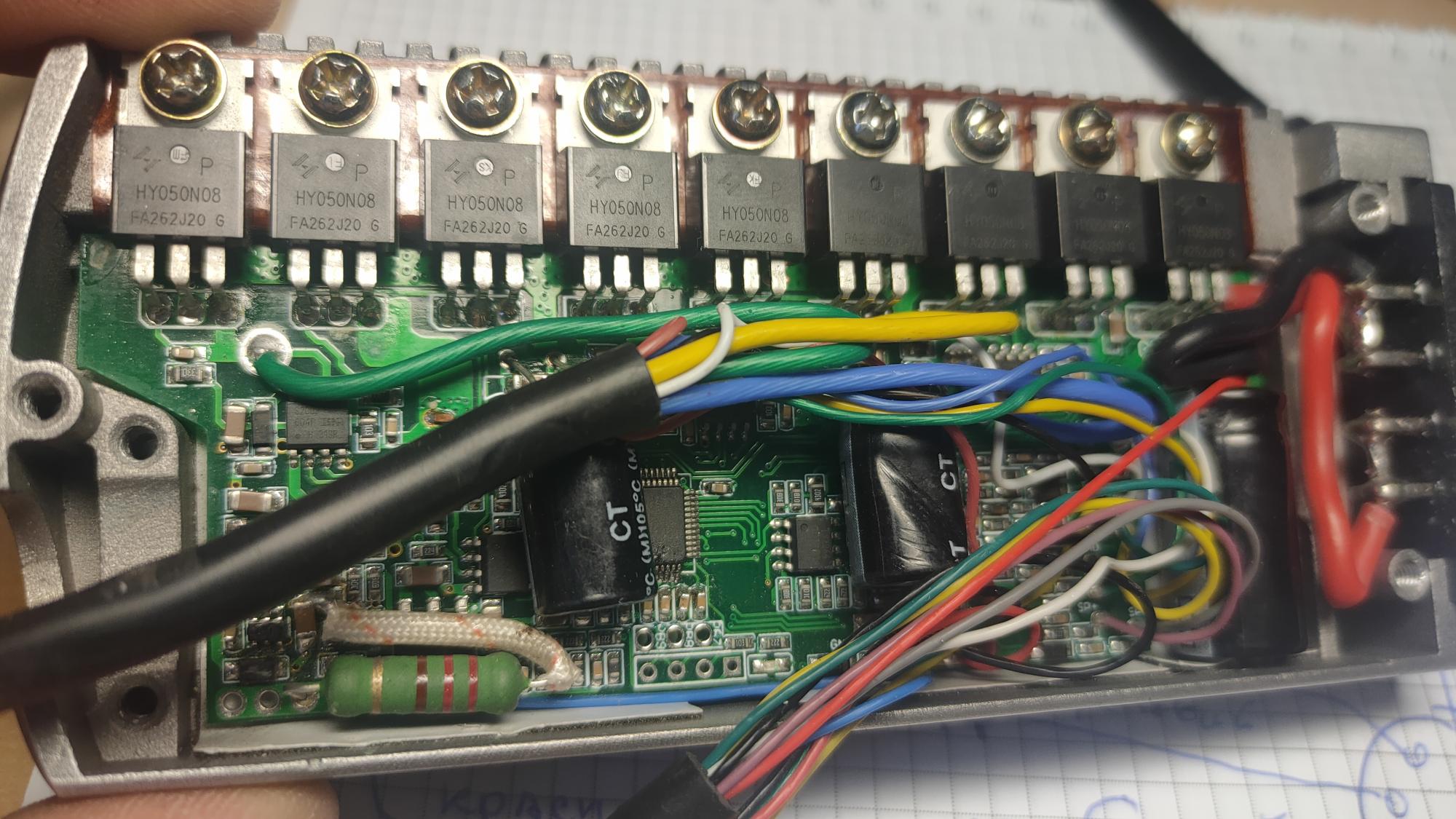

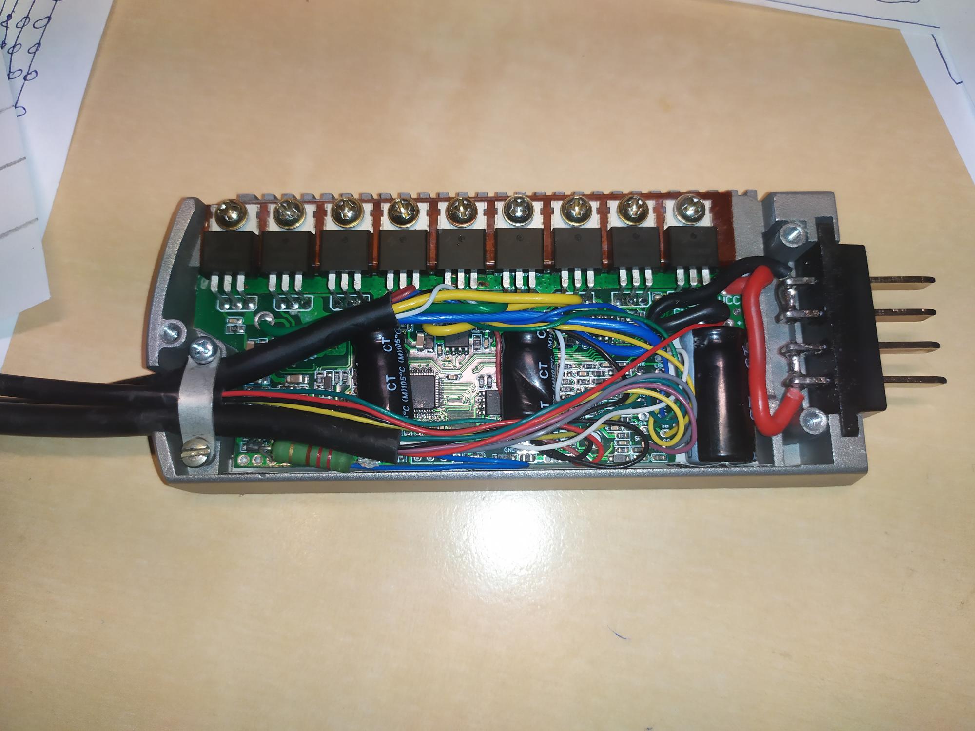

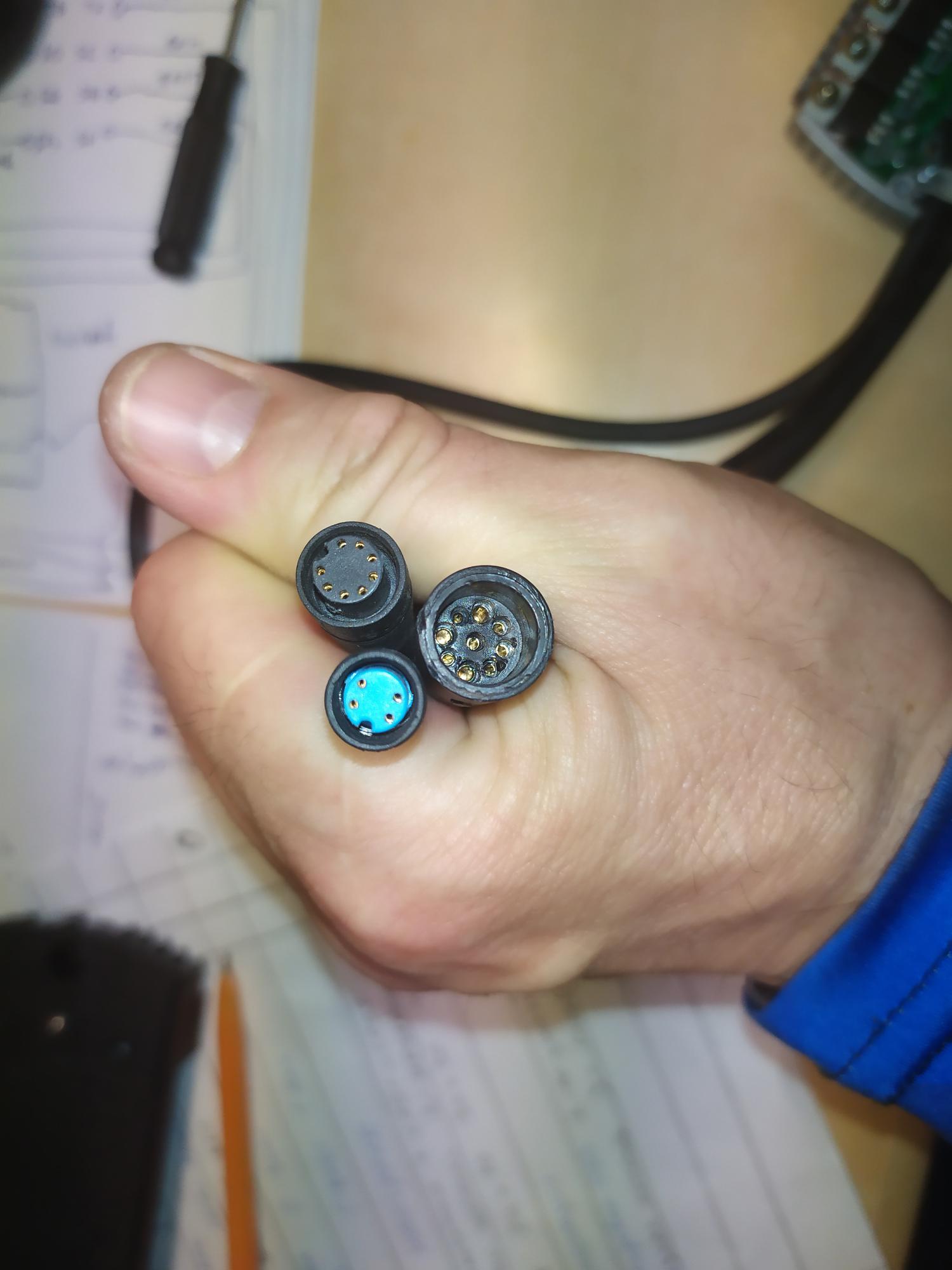

Здравствуйте друзья.

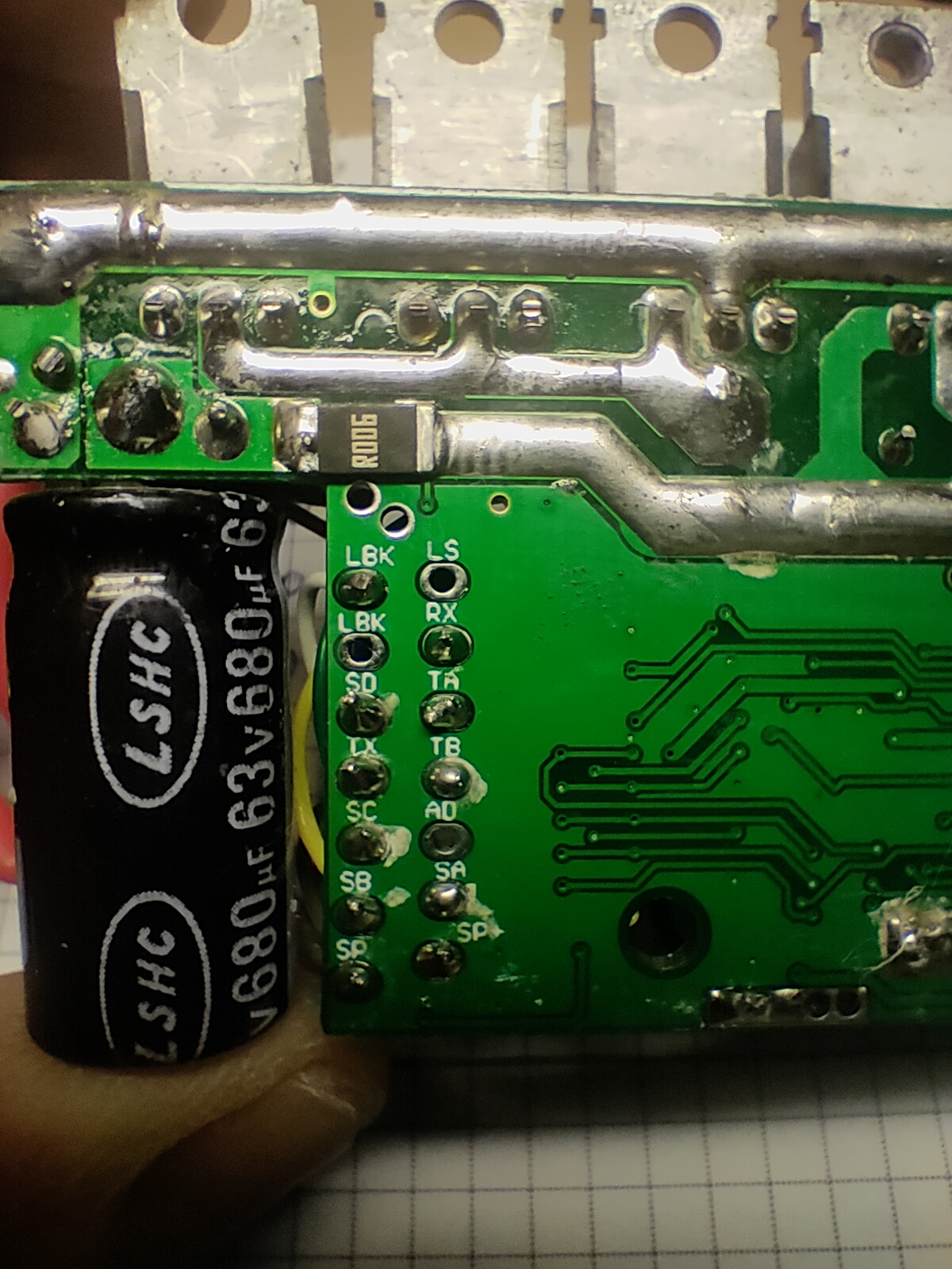

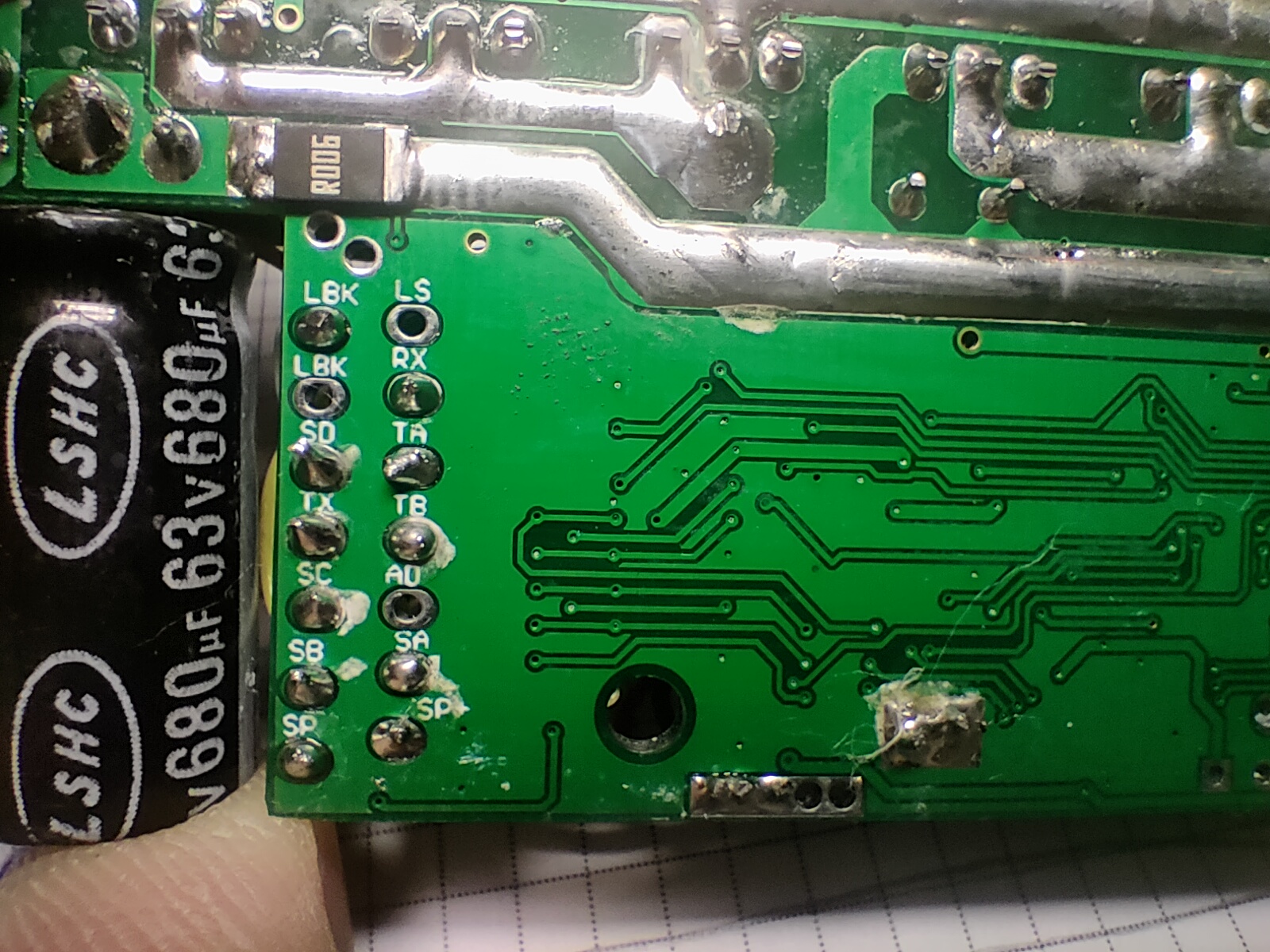

Купил взамен неисправного похожий контроллер .  как подключить PAS ?
на плате подписаны провода так:
+5v
GND
TB
TA
с первыми двумя все понятно. а остальные ?
ПОДКЛЮЧИЛ контроллер к батарее и дисплею LCD6 дисплей включился. зажатая кнопка "вниз" - пешеход, результата не дала.
Да , еще прозвонил провода у обоих контроллеров и получилось что дисплей подключен следующим образом
мой родной с надписями на плате RX,TX
а купленный соответственно TX,RX
это data входы или выходы ( местами перепутаны)
на ручку газа тоже нет реакции

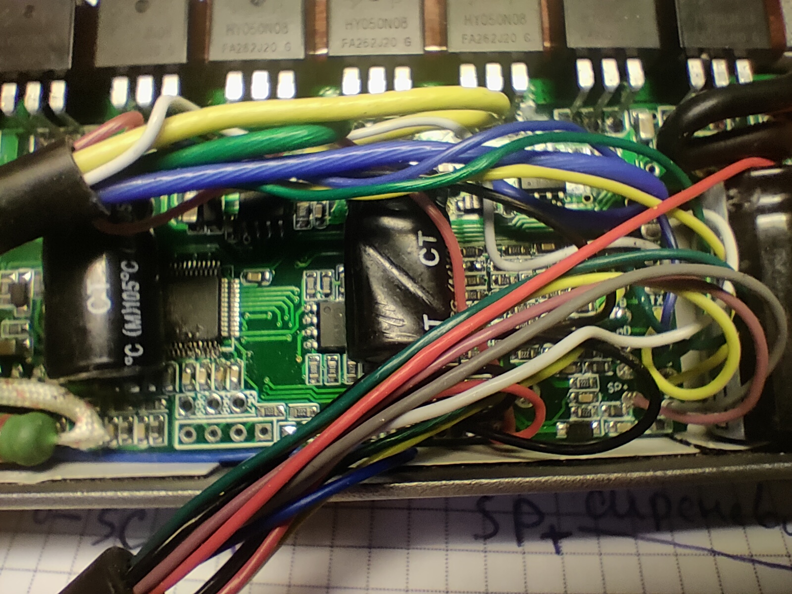

Это старый
Это новый

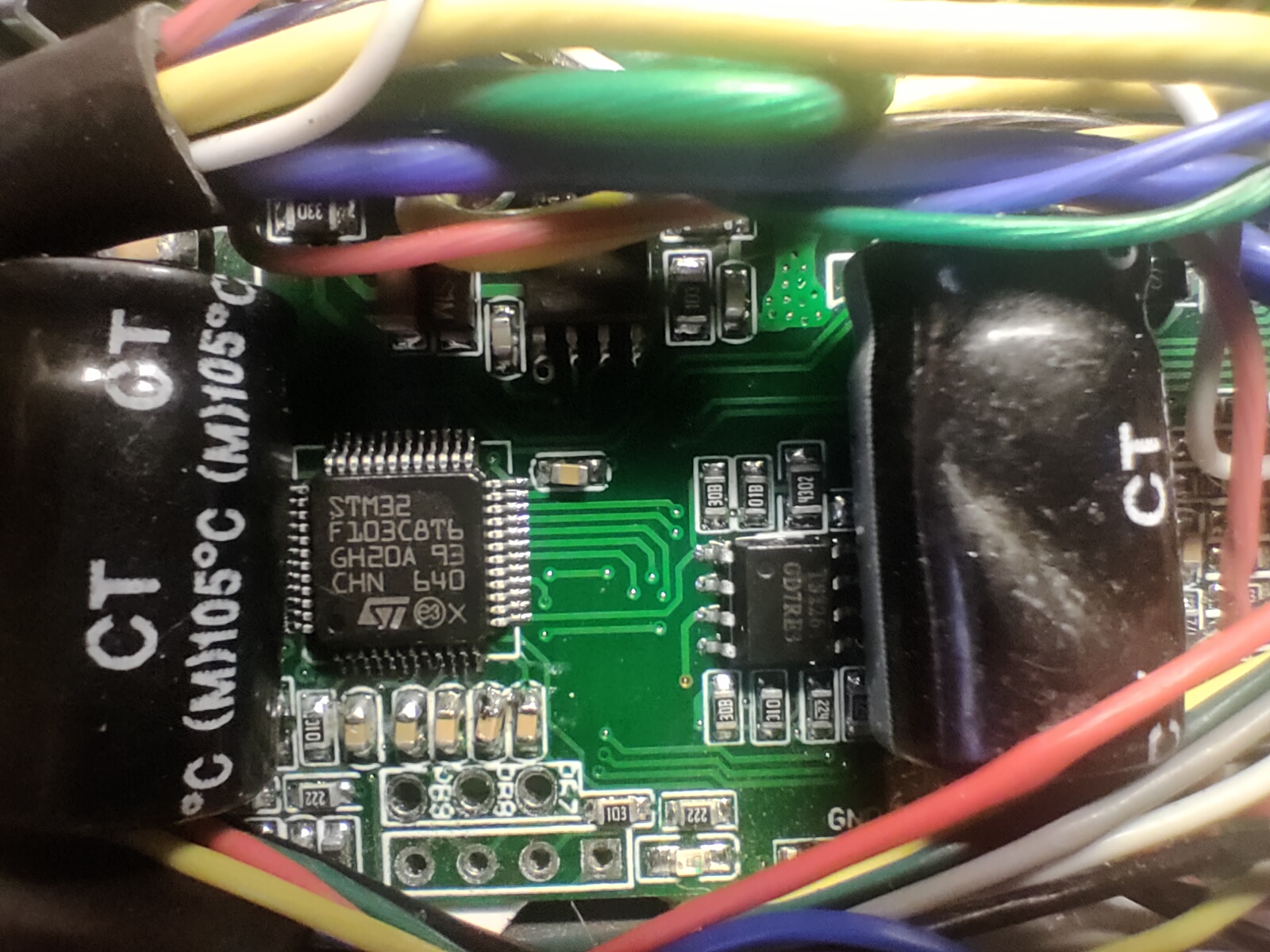

На корпусе старого есть обозначение КТ48SVPRM XFCF06. А новый очень похож.
Blik86
Цитата: Yuranman от 20 Апр. 2020 в 20:41А новый очень похож.
Если на плате нет тех же адресов сайта и почты, что и на старом, то это не  КТ.
Yuranman
На новом нет таких адресов как на старом.

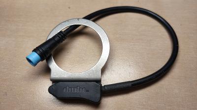

Вопрос в следующем : выводы на PAS обозначены
1. +5v
2. GND
3. TB
4. TA
Чтобы это значило?
FRWD
Предположу что TBrake и TAccelerate
У меня с двух одинаковых контроллеров на первом выход трехпиновый на пас, на втором четырехпиновый уходит куда-то на руль.
Складной 20X4.0 AWD
newsky526
Миникрошка 4 витка

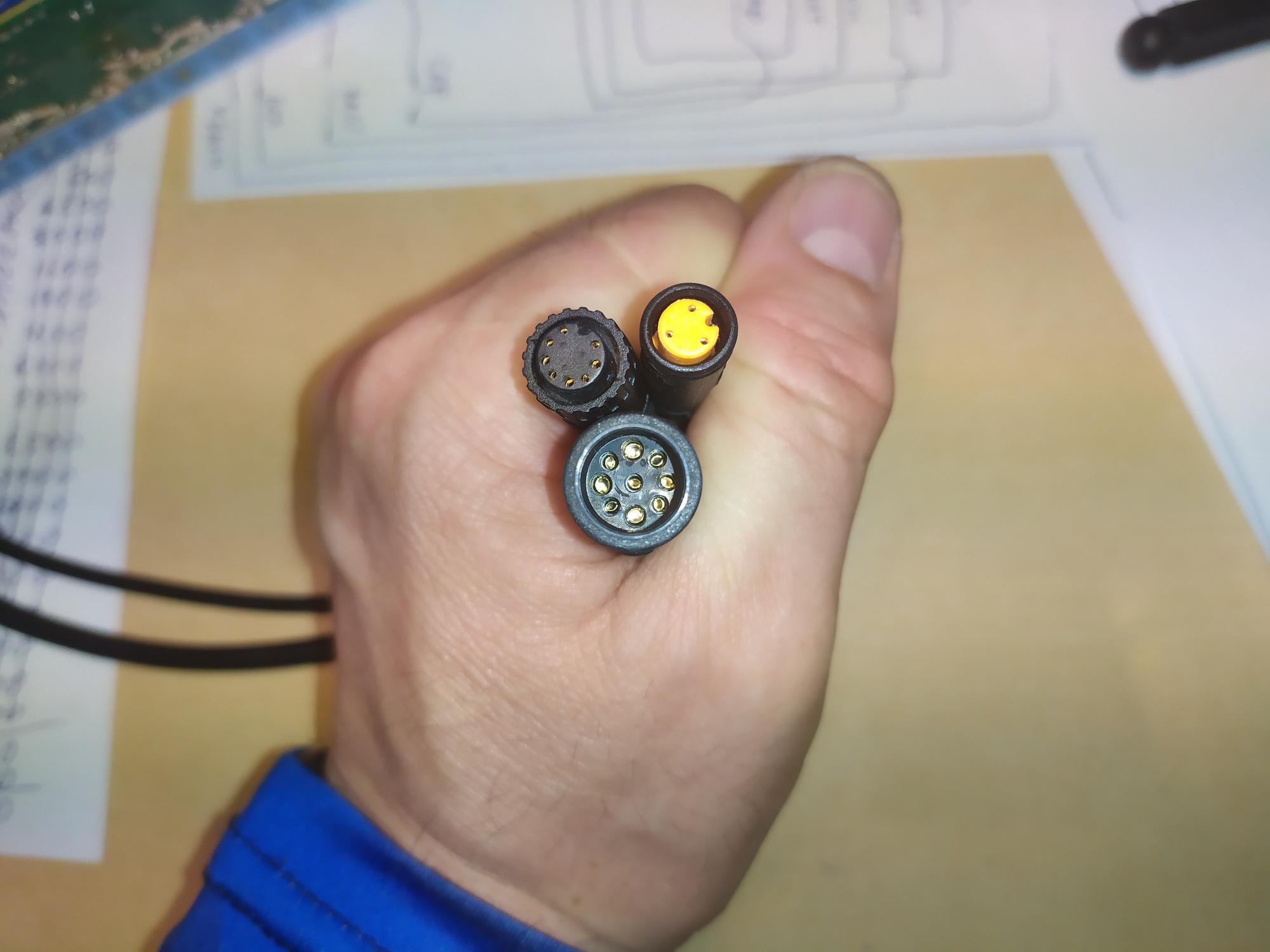

Yuranman
Вопрос так и не решён. и остается в силе.

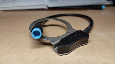

найден датчик 4 PIN, PAS в магазине ELTRECO МОДЕЛЬ (FS900)
заказал
на форуме ельтреко люди пишут , что ручка газа начинает работать только после начала педалирования.
Поэтому мне не удалось запустить от гашетки мотор ( отсутствует PAS)

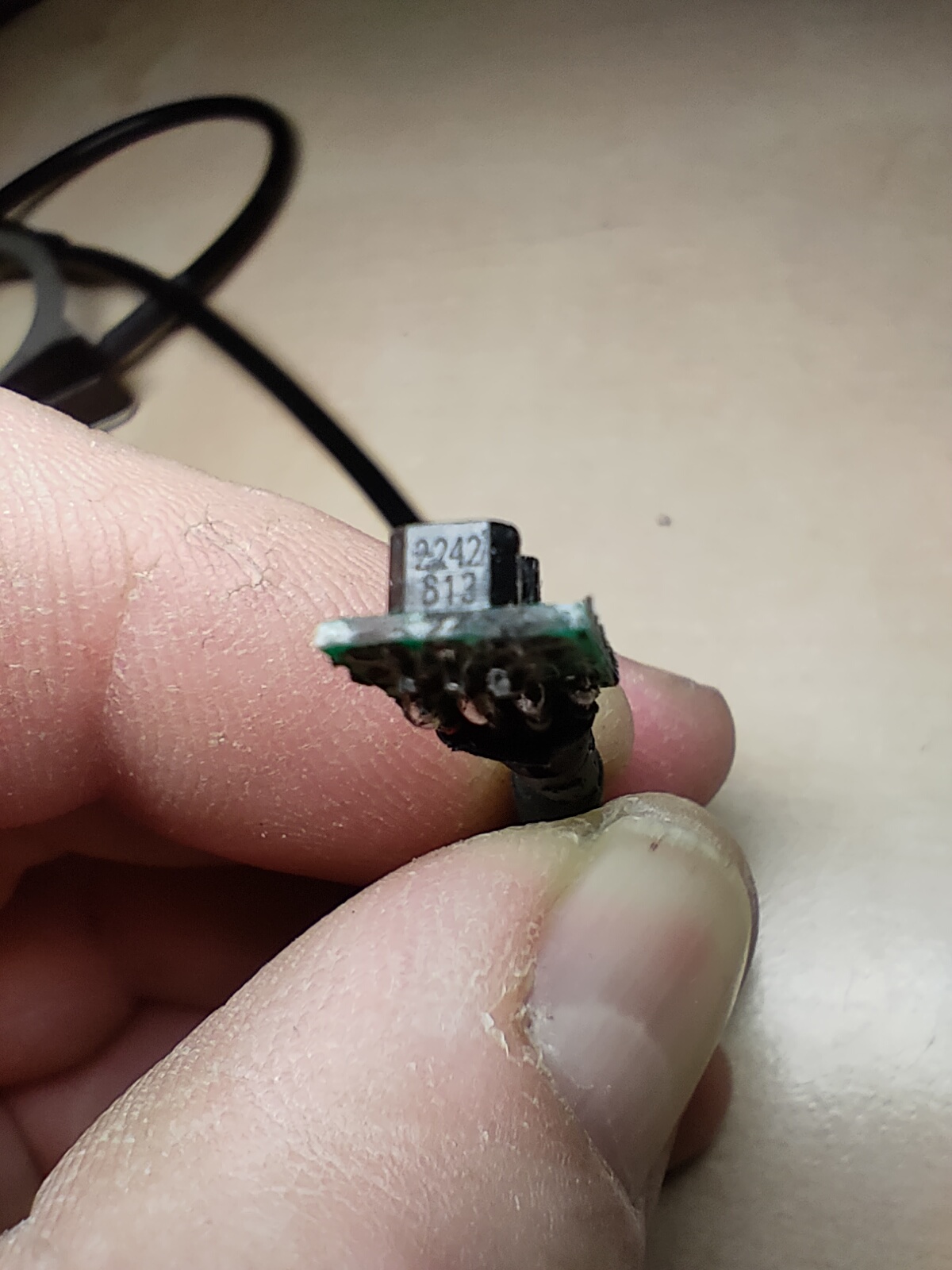

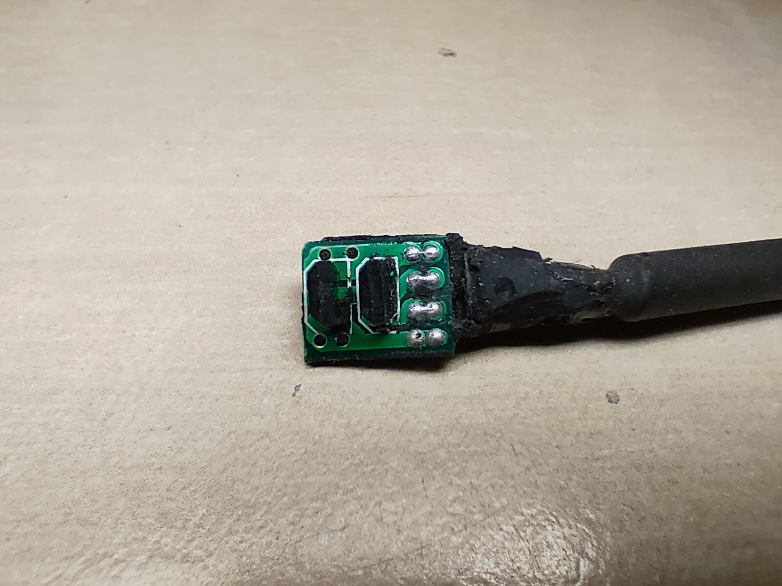

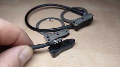

Итак найден PAS с 4 пиновым разъёмом от компании ELTRECO.
В этом датчике 2 ХОЛЛА.
Yuranman
Осталось разобраться с командными  выводами дисплея.
Видел где-то на форуме разнообразные распиновки дисплеев,
Использую LCD 6

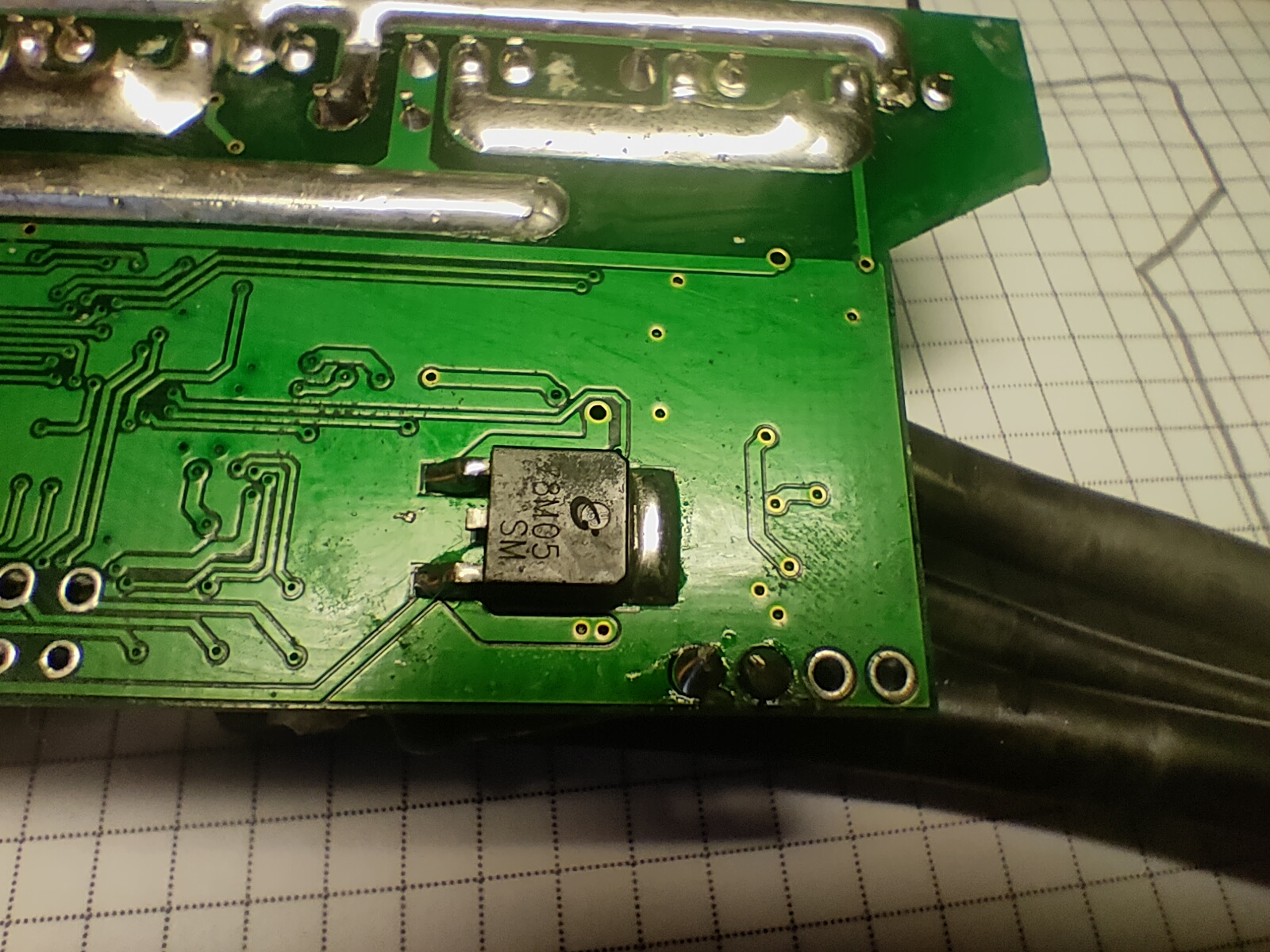

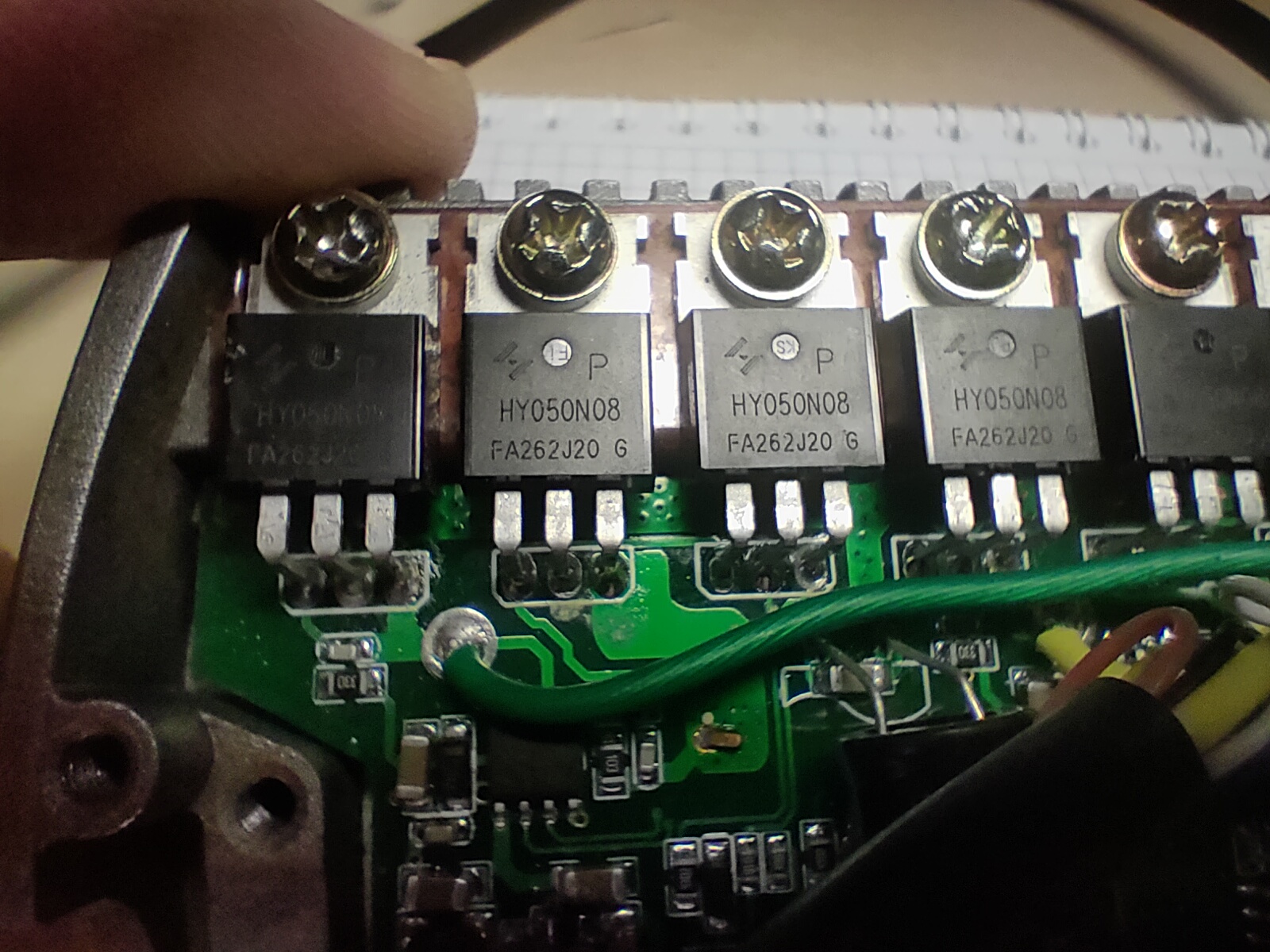

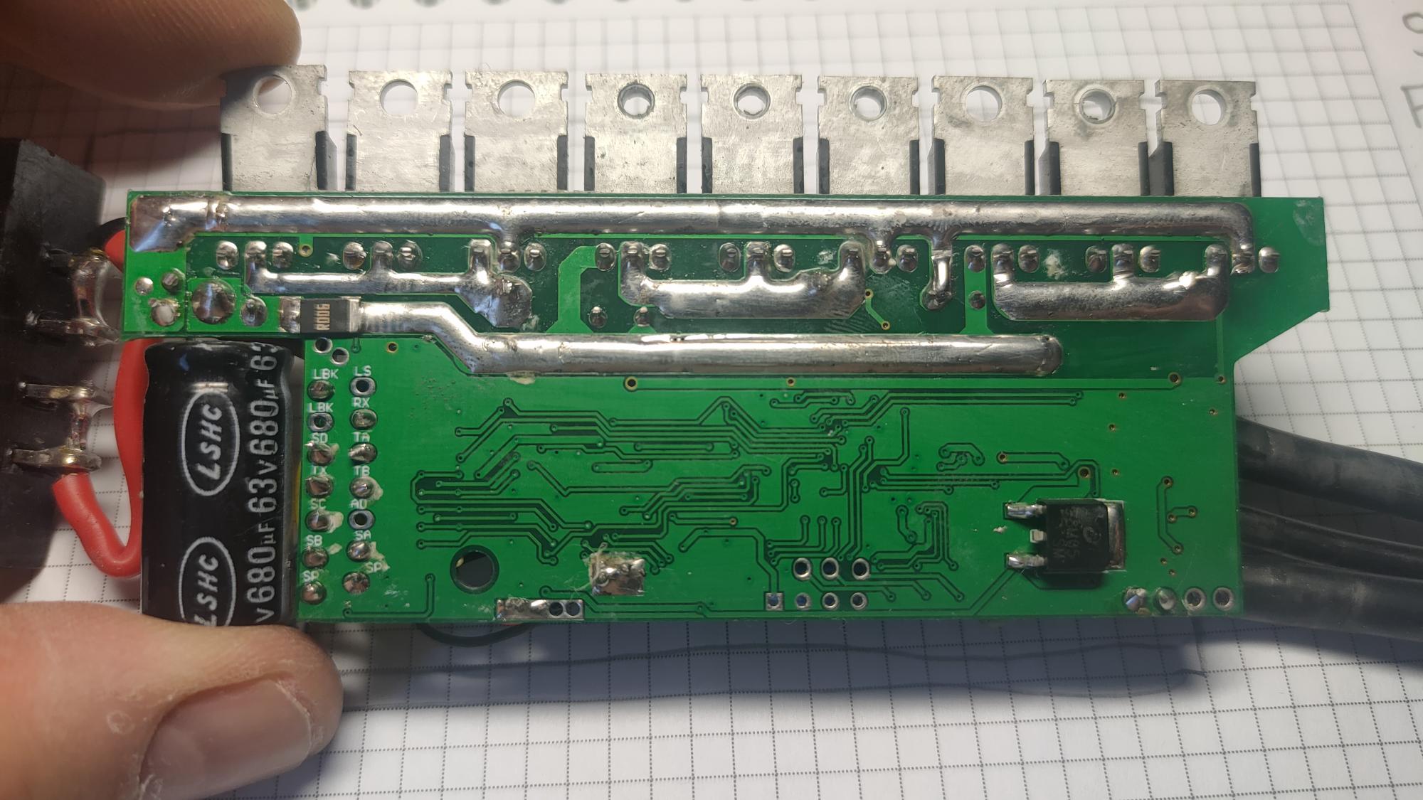

Филя
[user]Yuranman[/user], вы замените лучше этот конденсатор. Он со вмятиной. Пока феерверк он вам не устроил.
