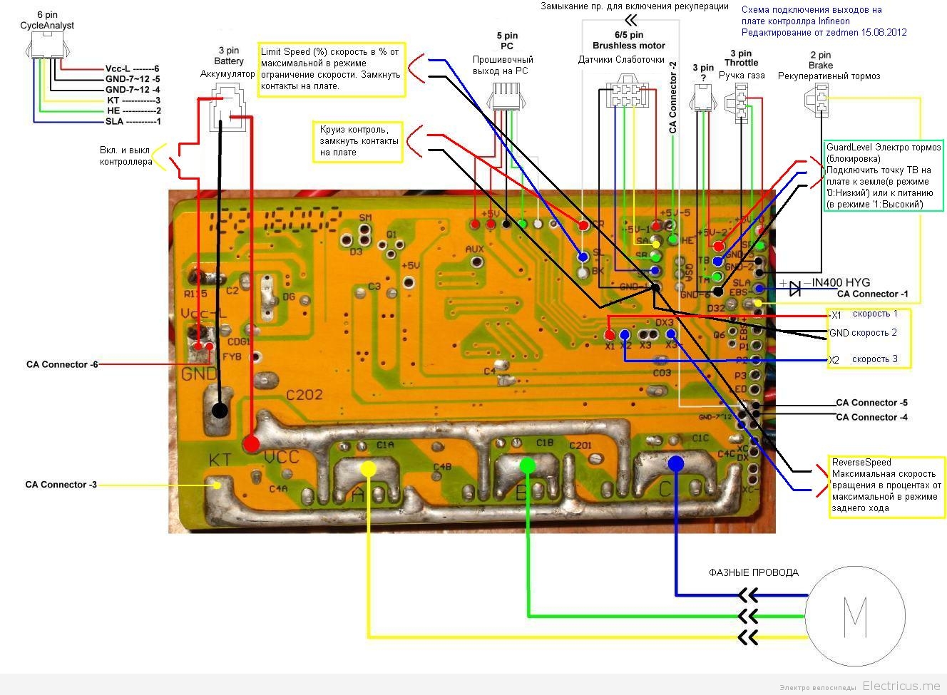

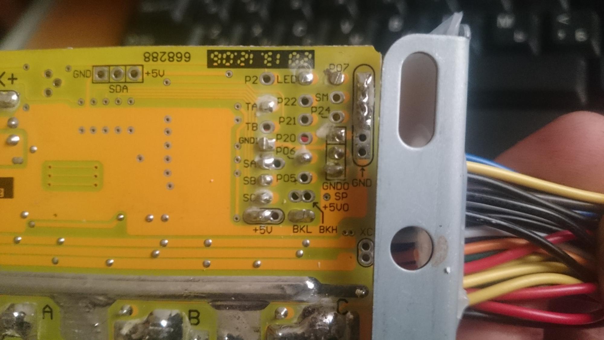

Здравствуйте,  приобрел контроллер EB703XC 836
Я так понимаю клон инфенион, в теме по китайским контроллерам и поиск тоже результатов не дал.
А именно интересует:
Как включить 100%(120%)скорости? (тяга нормальная но максимальные обороты низнкие, если подругому подключить холлы- обороты высокие но тега слабая, и крутится в другую сторону)
Рекуперативный тормоз?
Можно-ли  и как шить этот контроллер? (выводы програмирования неподписаны)
Спасибо.

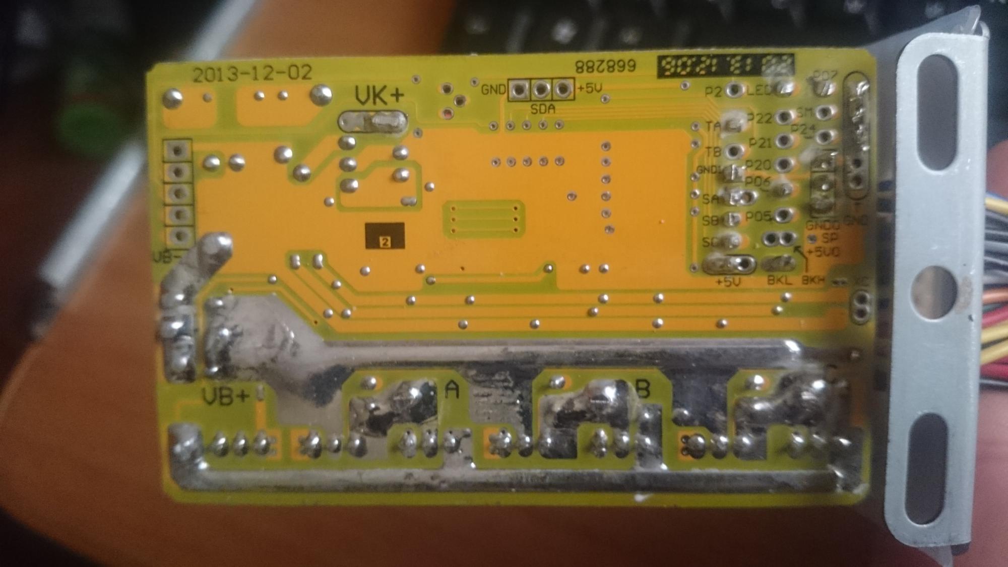

DarkEvill
Понял,  что рекуперация настраивается програмно,  точки +5v, SDA, GND - подписаны,   точек rx, tx подписаных нет, пробовал подключиться через разъем из жгута безрезультатно
4итатель
на 32 ногом чипе
RX 29нога
TX 30 нога
Ещё чипы перечислять?
DarkEvill
[user]4итатель[/user],  на этом 28 ног
4итатель
Скорее всего ни одна программа в том числе от ZAP, не позволит поменять программируемые параметры, не поймёт что за финик(клон финика) ей подсовывают.
DarkEvill
[user]4итатель[/user],  эх, эх очень жаль...   без рекуперативного тормоза останусь,  единственный нормальный выход в нем был.
4итатель
Мне попадался контроллер, где на tb зашили: сначала рекуперация и при скорости 5-6кмч включалась противоугонка.
DarkEvill
[user]4итатель[/user], TB уже вешал на землю и все что можно,  рекупераци не наблюдалось(

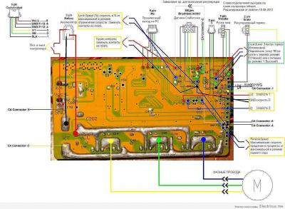

rzaviy
[user]DarkEvill[/user], У меня похожий клон,тока ев306,брал за основу распиновку Финика и нашёл то шо надо.
Мой "ПЕПИЛАЦ"
DarkEvill
[user]rzaviy[/user],  вот к сожалению,  на моем нет таких популярных надписей, как ebs,  x1-x3. Чтож, остается  попробовать сажать точки на +5в
