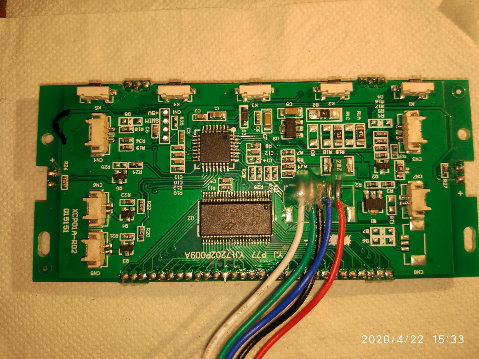

Помогите определить что не исправно: дисплейный модуль или контроллер. Не включается, экран не светится и ни как не реагирует, батарея исправна. Вскрыл гуся, выяснилось что поврежден красный провод 5-ти контактного разъема. Контакт восстановил, ничего не изменилось. Заряд на батарею через контроллер идет.

[user]PaWill[/user], проверьте напряжение между красным и черным проводом в 5-проводном кабеле. Там всегда должно присутствовать батарейное напряжение. При нажатии на кнопку включения - батарейное напряжение должно появиться между черным и синим проводом.

[user]Sonar[/user], Проверил. На красном батарейное напряжение присутствует. На синем 2.7в, при нажатии вкл становится 2.1в.

[user]PaWill[/user], вскрывайте контроллер дисплея и ищите проблемные места там. Скорее всего выгорел ключевой транзистор.

[user]PaWill[/user], транзистор Q1. На вид целый. А вот место пайки черного провода к контактной площадке платы вызывает подозрение. Проверьте качество пайки.
Проверьте напряжение на кнопке K3 в не нажатом и нажатом состоянии.

В нажатом 0, в не нажатом ~16в
на стабилизаторе вход/выход 3/1,6в

[user]PaWill[/user], что по напряжениям на входе и выходе Q1 при не нажатой и нажатой кнопке? Термопредохранитель F1 звонится?

Не нажата к3
Б- +16в
К- +3,8в
Э- +42в
Нажата к3
Б- +15в
К- +2,8в
Э- +42в
F1- 1,7 Ом

[user]PaWill[/user], Q1 (2SA1013) под замену.

[user]PaWill[/user], 2sa1213 всего на 50 вольт. Не рекомендую.

Заменил Q1. Теперь при нажатии К3 включается подсветка дисплея без сегментов и зум, на синем появляется +42в. На стабилизатор приходит 35в, выход 5в.

[user]PaWill[/user], после отпускания кнопки - дисплей выключается?

нет, выключается если нажать любую другую кнопку

[user]PaWill[/user], необычное поведение. При включении дисплея HT1621 не греется? Рекомендую перепрошить STM8S, если он ещё жив.

у меня сейчас дисплей подключен на столе черный/красный к родному ЗУ, но я подключал и к самокату. результат одинаковый
попробую перепрошить, только никогда этого не делал, посоветуйте прошивку и инструкцию
что за транзисторы "G1.>"

[user]PaWill[/user], прошивка и инструкция находятся здесь: https://electrotransport.ru/index.php?topic=58493.msg1619007#msg1619007
G1 - MMBT5551 (KST5551). Они, скорее всего, исправны.
