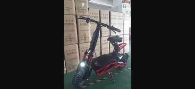

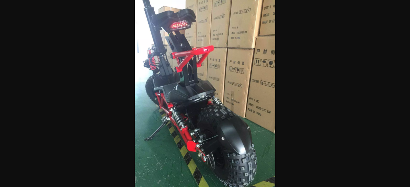

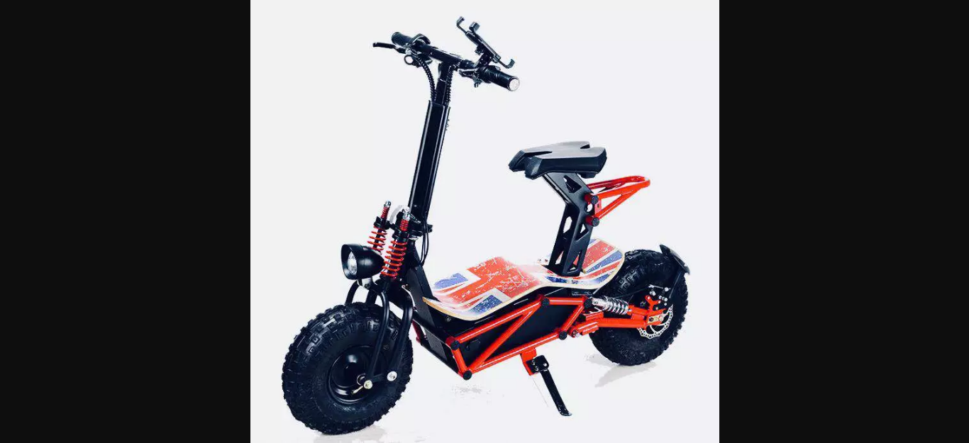

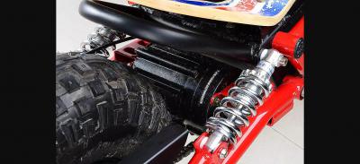

Понимаете ли, чтобы самокат имел такие характеристики, как заявлено, он должен быть сделан из вполне определенных компонентов, каждый из которых будет иметь вполне определенный вес... Мотор-колесо 10" мощностью 750 Ватт НИКОГДА не будет весить 3 кг. Либо оно не 750 Ватт. Ширина статора, размер магнитов, сечение проводов, толщина оси не позволяют... Понимаете? ) С батарейкой то же самое...  Заявленные 625 Вт/ч при среднем расходе 20 Вт/км дадут чуть больше 30 км пробега.
Со скоростью будет та же беда, для 50 км/ч нужно большее напряжение, это раз. А два, я выше уже писал, что рама не может весить 2.5 кг, если она не бумажная. А "бумажная" рама такой скорости выдержать не сможет, начнет разваливаться по чертежам уже на 35 км/ч.
Итого, мы приходим к выводу, что характеристики у данного самоката ничуть не лучше, чем у убогой бюджетной куги... За что платить деньги? Дизайн? А где он? )
И не стоит сравнивать это с "огрызком", там хоть железо и качество соответствуют неким нормам.
[user]Jones[/user], [user]oleg888[/user], Дяденьки, не надо в премиум... ) Представленный самокат это слегка приукрашенная куга, не более...
Типа моей
фото старое, на нем еще нет разноцветных фонариков... :-D
