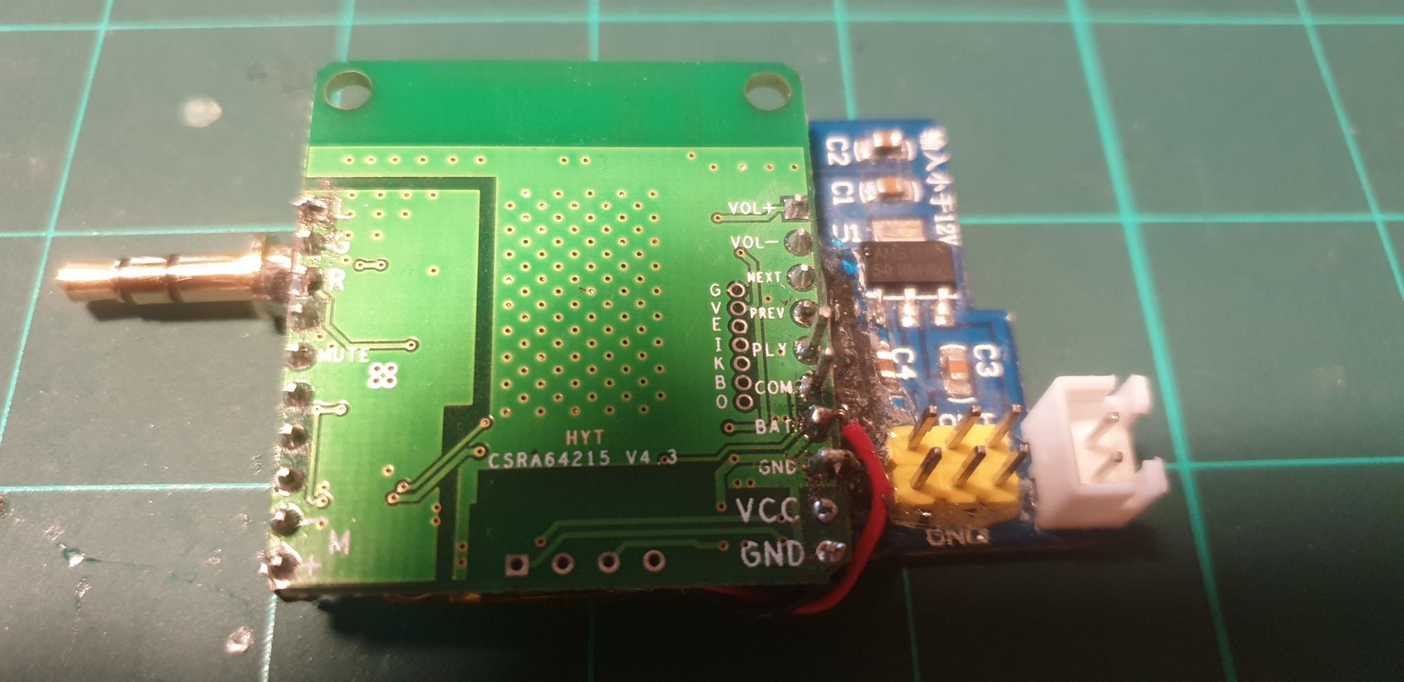

Пока замутил такой бутерброд из того что нашлось под рукой. Питается от микро юсб но батарею все равно пришлось добавить тк контроллер заряда не хотел без нее работать. Вопрос по поводу фильтра по прежнему актуален )
Все сказанное выше является мнением
Иван Сусанин
Достаточно 5в кренки (трёхногая м/сх. стабилизатора напряжения) Платы блютуза, обычно, допускают питание от 5в. и часто уже имеют стабилизатор по питанию.

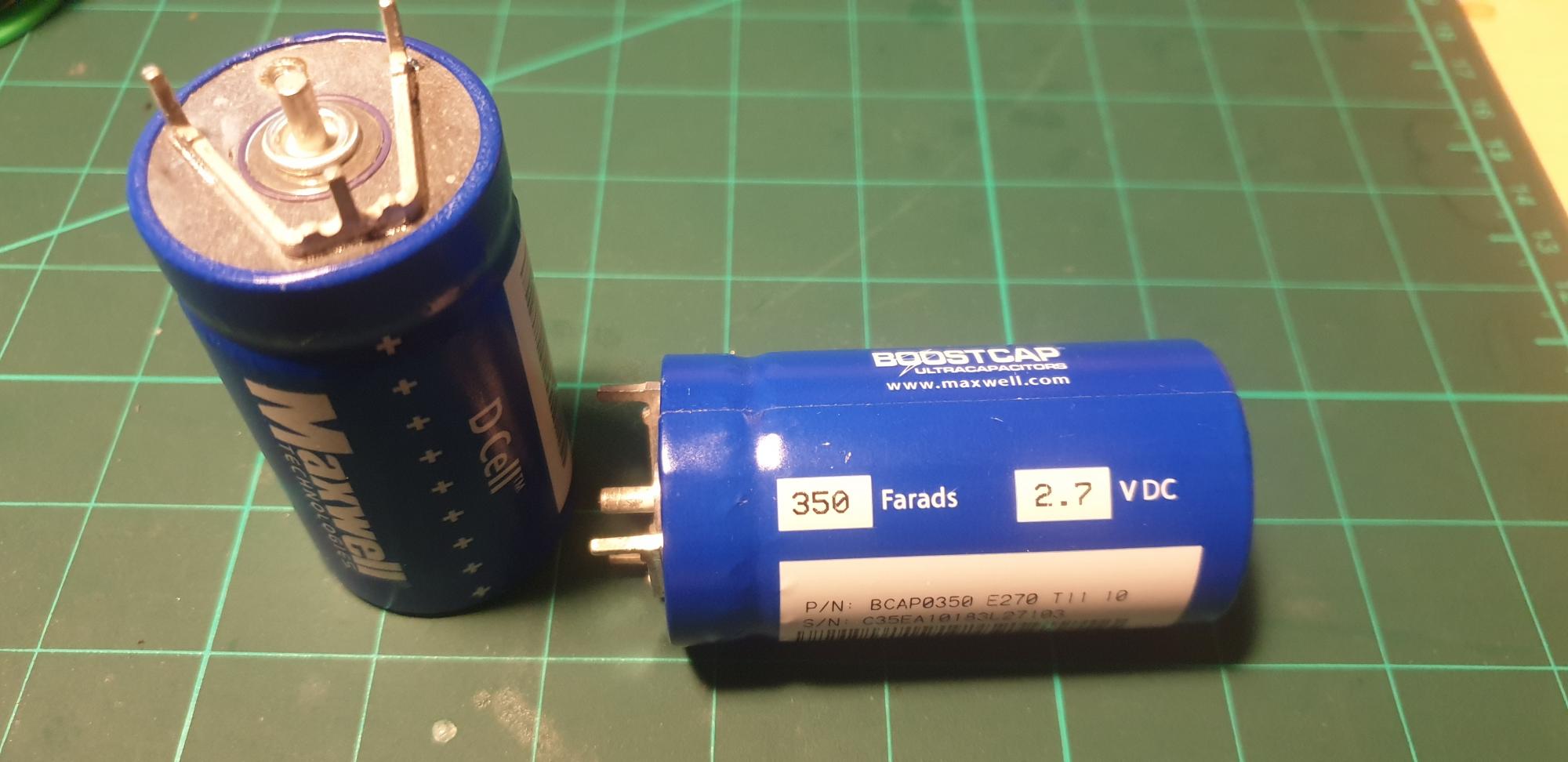

Тогда по входной стороне 3s сборку делай, тут особо вариантов немного.
Или запитывай схему напрямую в обход зажигания, чтобы она всегда под питанием была.
Ну или ищи несколько десятков тыщ микрофарад 16-вольтовых кондёров.
7ambrion
щас вспомнил что разрывать цепь с пакетиком нужно было при подключении через контроллер заряда, который был в первом варианте бутерброда ) припаял щас обратно пакетик, ориентировочно через восем часов все прояснится, скорее всего это косяк именно контреллера заряда был )
если же нет, то есть план бэ ))
Не порвет понижайку от таких?
#20

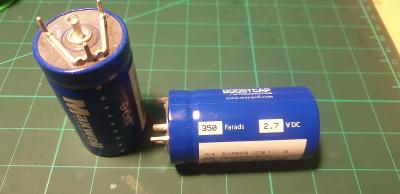

Ну их только два последовательно на выход. И резистор для ограничения тока, а то пока не зарядятся, они будут кз изображать.
И балансировка им нужна будет, они разбегаются только в путь.
Да, заряжаться будут ОООчень долго.
И в конце-концов на них напряжение так же рано или поздно упадёт ниже 2.9, в чём отличие от пакетика?

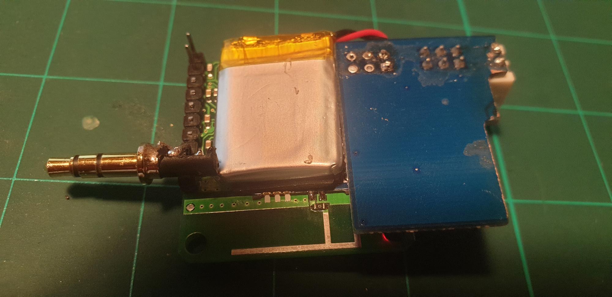

добился желаемого результата, небольшой отчет )
косячным оказался контроллер батарейки, а не контроллер заряда про который я думал, при напряжении ниже 2.9в он не отрубал батарею, просто бт модуль не мог полноценно питаться и уходил в "стендбай" режим из которого не выходил без размыкания из цепи батарейки (питания). Все решилось с помощью пакетика из более продвинутого/качественного/дорогого устройства. По факту теперь пакетик 160мач, при этом полностью отрубается, своим контроллером, при достижении 3в. При подачи питания на бутерброд в течении 1 минуты, пакетик заряжается до 3.3в без малейшего нагрева и затем может работать в течении 2 минут. Соответственно это все при комнатной температуре ) зимой по прежнему безопасно будет так вкачивать энергию в промерзший пакетик? ))
Пока все это выглядит вот так
Теперь дело за корпусом )

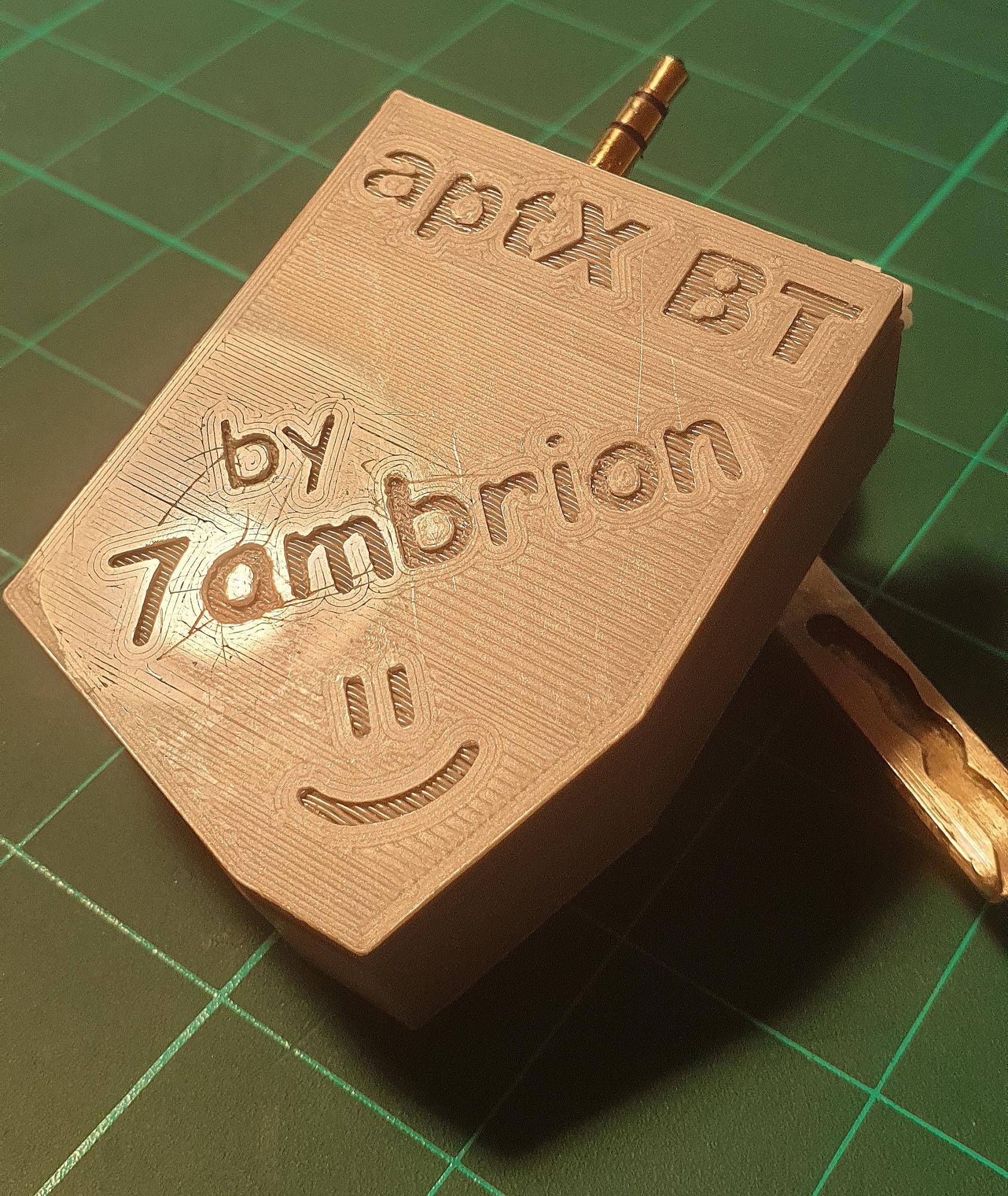

7ambrion
#26

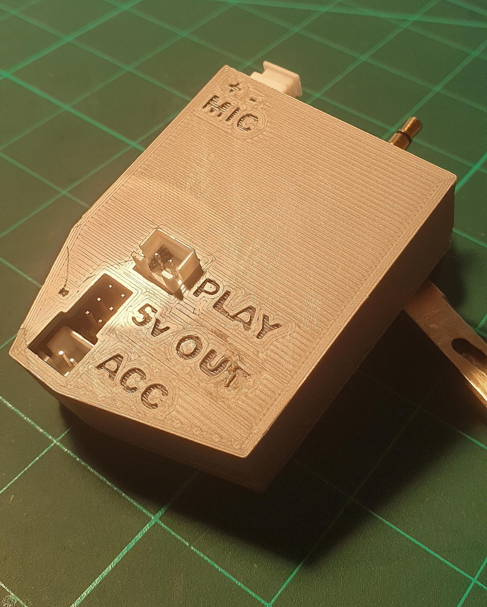

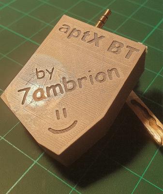

Проект немного застрял но щас удалось все сдвинуть с мертвой точки )
Распечатал корпус на 3д принтере из абс пластика ) могло быть и лучше, знаю, но и так сойдет )))
Установка в машину продвигается, музыка в принципе уже играет, но штатный микрофон пока не переобарудован к работе с девайсом, возможно смогу разобраться с этим завтра ) А пока у меня такой вопрос созрел, достаточно выжный для меня ) немного опишу ситуацию чтоб появилась возможность его задать ))
В машине нет аукса, однако есть подготовка к нему, в магнитолу в заде втыкаются 3 провода но чтоб в меню появился пункт аукс нужно между Л и Р впаять резистр и потом еще Л и Р (по отдельности) пропустить через конденсатор ))
Схема рабочая, все играет и достаточно хорошо, однако закрадывается мысль, а не обрезают ли конденсаторы частоты?! Как их емкость будет влиять на эти частоты? )
