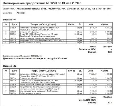

Калькуляция из Вольтбайка. Кстати, и они и в нескольких других мастерских говорят, что передка в 350 Вт под мои цели совершенно достаточно. Грязь месить и по сугробам лазить ч не собираюсь.
Что скажете?
Что скажете?
"350Вт" - может и нормально, главное не быстрый чтобы был. 10-12т нет у них варианта? Только 9Т?
Тогда и скорость будет 25-30 и тяга будет для горок.
Al99
Цитата: edw123 от 19 Май 2020 в 21:38350Вт" - может и нормально, главное не быстрый чтобы был. 10-12т нет у них варианта? Только 9Т?Тогда и скорость будет 25-30 и тяга будет для горок.
Есть 12т, но они говорят, что с 2 моторов момента будет достаточно, а с 9т еще и скорость.
Не знаю, что выбрать.....
Cube Reaction Hybrid One, Bosch Gen4
Corratec AirTech Glacier, BBSO2B
E-Motions Expedition, 350+500
А по скорости и сориентируйтесь. :exactly: какую хотите максимальной иметь. На 12Т ещё и расход батареи будет немного меньше.
Поэтому я и предлагаю - довести до ума текущую покупку и по ездить на ней месяцок. Тогда и определитесь уже по своему вкусу и опыту.
