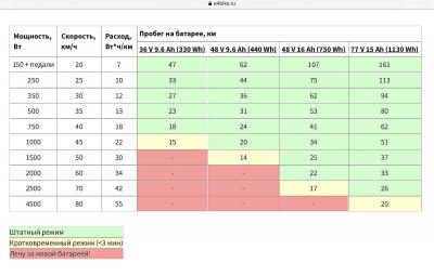

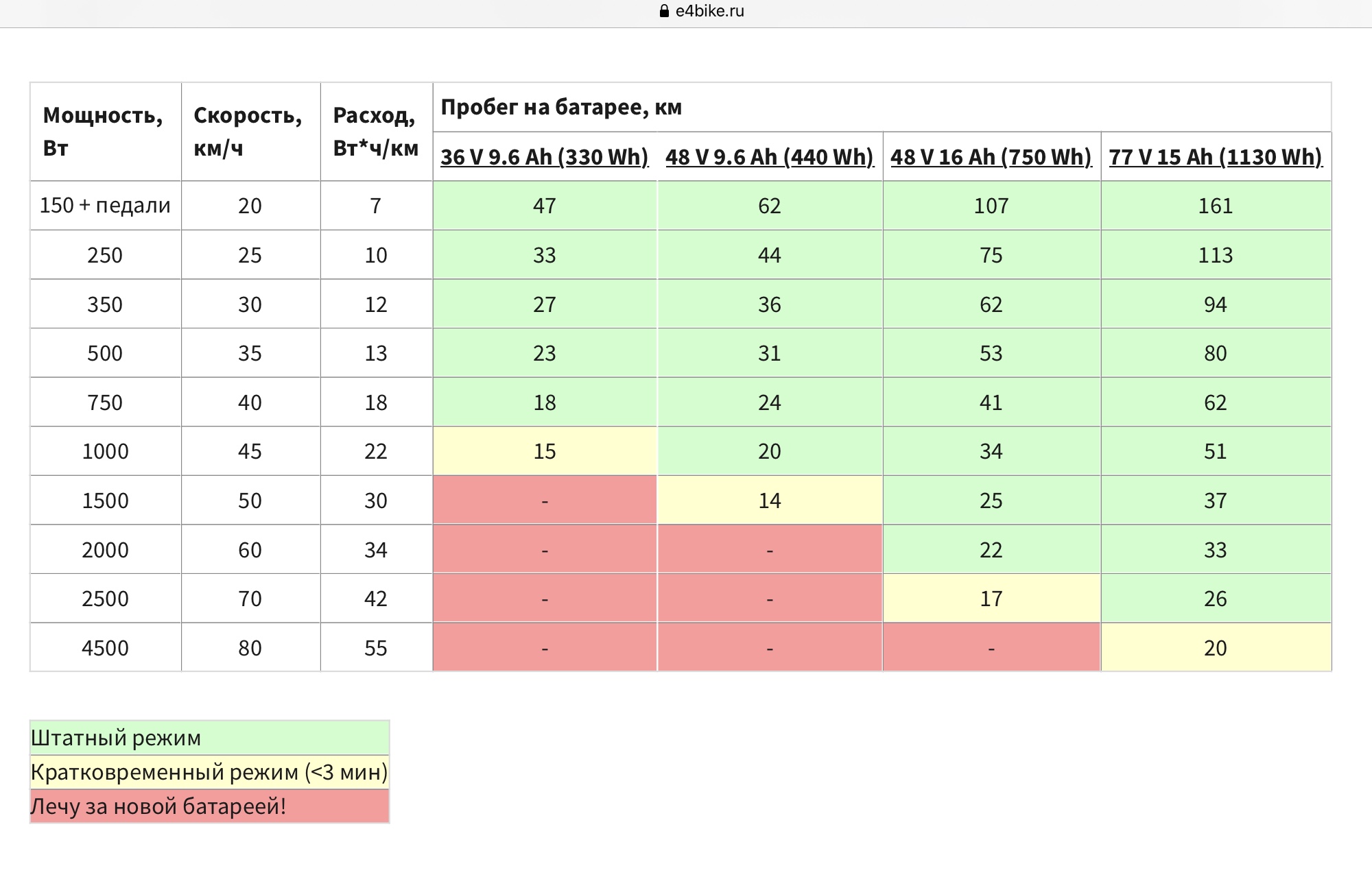

e-scooter
Вот из этой таблички. Данные подтверждаются у большинства пользователей

есть такой нюанс как тягавая версия обмоток в моем случае 60-ти вольтовый мотор работает на 32х вольтах тем более таблица для литий иона
Цитата: sdenis2017 от 22 Май 2020 в 15:38
для супер одарёных :fool: 2,13 ватта на километр
...вот интересно откуда такая информация 10 ватт час на километр
Из мировой практики. :bn: Расход из любой батареи и затраты на езду, никакой волшебный вид обмоток не даст кпд больше 100%. Да и нет у мотора никакого напряжения.
