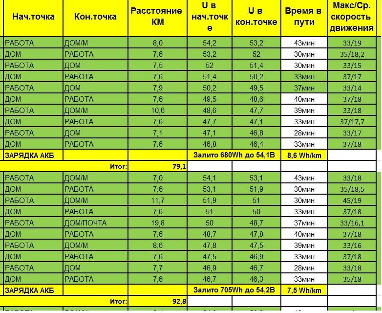

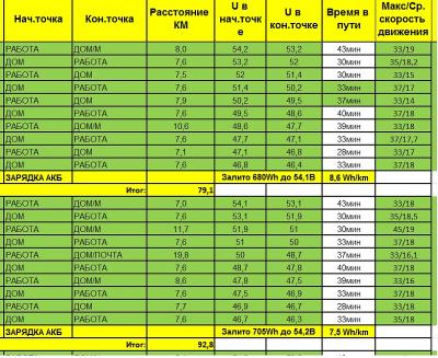

Мои результаты скромны – при максимальной /средней скорости 33/18 км/ч у меня выходит от 7,5 до 10 Wh/km, при этом АКБ 48В 20А/ч хватает всего на 110-120км.  :neg:
Средний расход энергии Wh/km:
Что я делаю не так? Почему у меня такой чудовищный расход энергии? Может быть причина в том, что часть пути я еду в горку? Но тогда на обратном пути я иду на спуск...Никак не пойму в чем загвоздка – уже и технологи на программах хитрых расчет вели, ну не выходит меньше! И просад по напряжению в горку до 0,9-1,5В доходит!!!  :ireful: особенно  при полу разряженной АКБ. Чудно как-то... и хотя технари в чудеса верят еще меньше, чем проститутки в любовь, но хотелось бы понять – где собака порылась?  /:-)
Горка - однозначное зло. Там потом не вернуть потраченного.
