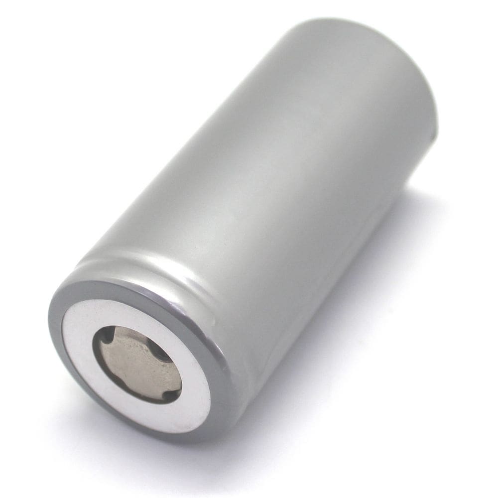

Если начать издалека  :-D как аккумулятор получился 1536 втч  на котором можно проехать 200км ? Как это посчитали 1536 втч ?

sdenis2017
3.2 вольта*6000 мАч*80 ячеек = 1536 Ватт*ч
а у вас откуда значение 51 вольт?

51 нету , аккумулятор заряжается до 58,8вольт ( на самом деле до 57,4  :-D) а 52в это средняя точка , на форуме вроде все по ней считают сколько втч аккумулятор

Врядли там есть 6000,темболее на повышенных токах.
Купи простой ваттметр за 10 баксов и проверь реальную ёмкость,на реальных токах.
То шо китаец написал на банке далеко не так.

[user]sdenis2017[/user], Недавно собирали акум на таких элементах,так из партии в  32 шт,всего лишь три показали 6000+,остальные до 5500.
И это при токе разряда аймаксом.
Про какие там 30 А?

У меня такие 32700 , раньше думал они токи большие держат . Разряжал 1-2А дают 6000mAh . Решил проверить током 10А они и 4000mAh не отдали

Цитата: user33 от 23 Авг. 2020 в 13:54Разряжал 1-2А дают 6000mAh
то есть 16 ампер
у меня такой расход только на подьёмах которых в моём городе всего три 150, 250, 300 метров.
а так 5-7 ампер
то есть на каждый цилиндрик по 800 мА
при тестовом разряде до 3 вольт отдавали 5500 мАч (разрядным током 1700 мА)
ниже 3 вольт не насиловал акумы

при моём токе расхода 800 мА*8 - 6 А*ч*8 каждый цилиндрик отдаст
