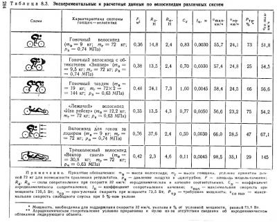

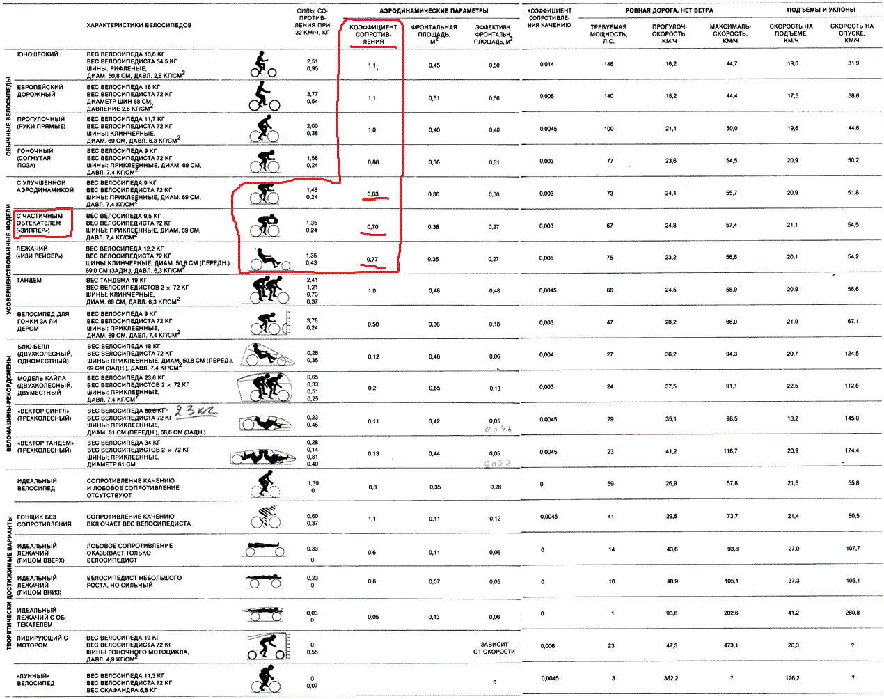

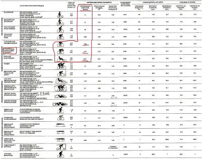

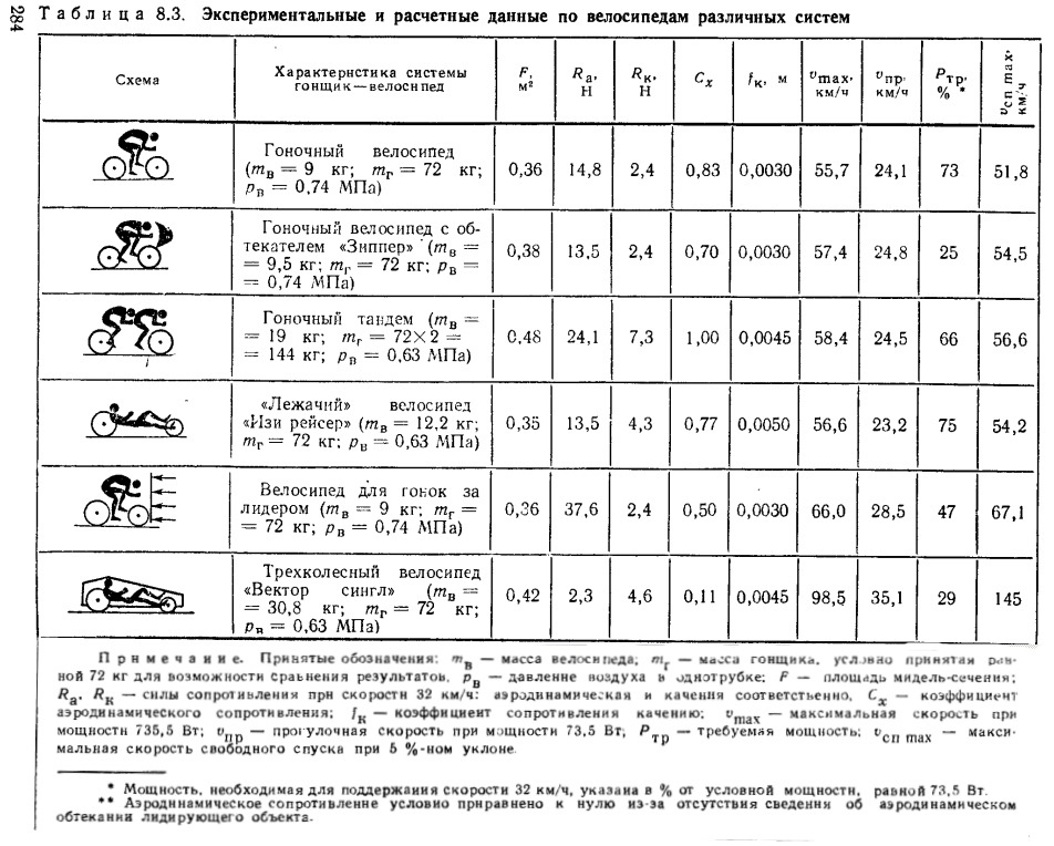

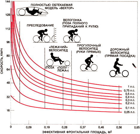

Statik
Цитата: x256 от 25 Авг. 2020 в 07:06
незнаю сколько там были наработки но ролики с потреблением появились около года назад, по ним реальное это ~7втчкм при ~42 кмч
Какие ещё ролики на Ютюбе,речь идёт о наработках профессионалов ещё начиная с 70-х гг.,где считают каждый грамм и каждый кв. см.:
rzaviy
[user]x256[/user], Посмотрел  ролик.
Очередные разсуждения блогера,основываясь на каких то данных,делает выводы.
Шо у весосипедиста в заднице ваттметр стоит,что они с точночтью до одного ватта измеряют скока он влил? Очередные разсуждения на  основе калькуляторов.У нас тоже есть свои калькуляторы,они тоже работаю по собранным данным с тысяч экземпляров.
Да шосер едет легче,у малого сейчас,потому и знаю как едет.
да но у него 6-8 Бар  в колёсах,пятно контакта минимальное,посадка такая шо срака выше ушей.
Мой "ПЕПИЛАЦ"
Statik
Цитата: VitaliyS от 25 Авг. 2020 в 09:02
Поэтому говорить, мол шоссер тратит при 40км/ч 7Втч/км, не означает, что электричка на базе мтб тоже достигнет такой цифры.
Уже тут упоминал,но ещё и ещё раз-это шоссейник тратит только на сопротивление воздуха и качения,в нашем случае есть мотор со своим КПД,каким,70-80%,КПД контроллера,батареи,сопротивление проводов и всяких соединяющих соплей и наконец всего этого в целом.Про массу этого добра уже и не говорю,как и про посадку,аэродинамическую одежду и дохера ещё чего.Если каждый колхозник с мешковатой тушкой и посадкой едущий на ровере "Украина" будет ровняться на поджарого лося на вылизанном спорт-веле,то...не знаю куда мы здесь зайдём.
