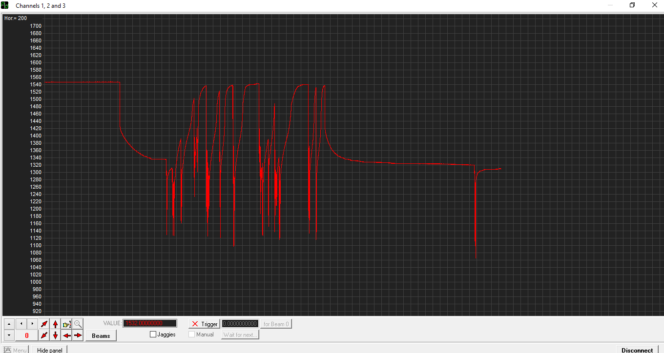

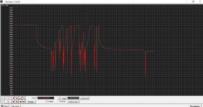

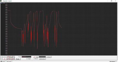

Лог сварки свинцовых перемычек с параллельно включенных 2 шт. 6СТ 60 Ач аккумуляторов с постоянно подключенным CCCV ЗУ с Vstab=15,3V. Логгер немного завышает напряжение, примерно на 0,15В. Условие не подвергать аккумулятор пережимающей нагрузке  менее чем 1,84В на банку выполняется (с некоторыми оговорками: может быть отдельные банки просаживаются ниже, чем среднее напряжение, неточно замеряющий логгер, интервал логгера 1 секунда, а не все время/каждое "мгновенное" значение и прочие)!
То есть во время пауз между сварками/подходами/тычками аккумулятор получает заряд, а также во время сварки ЗУ подключено к аккумулятору (как в этот момент не происходит конфликта между зарядом аккумулятора и разрядом аккумулятора не понимаю, но ЗУ не сгорает и продолжает работать?).
Можно ли это назвать аккумуляторосберегающей технологией, когда аккумулятор работает в своего рода "SOA", несмотря на большие токи разряда?
Провел эксперимент на свой страх и риск, так как жаль разряжать аккумуляторы большими токами несколько сварочных сессий подряд без промежуточного заряда, в прошлые разы это привело к разбалансировке одного из аккумуляторов в этой параллельной сборке с последующим длительным восстановлением с вскрытием корпуса и индивидуальным зарядом отстающих банок. Рискнул таким образом включить ЗУ, так как это самодельное ЗУ из компьютерного БП относительно недорогое, риск, судя по графику напряжения аккумуляторов оправдался, подключать Версия5 не решился.
Уважаемый Alex_Soroka,  а устройство Версия5 допускает такое применение?
P.S.: почему нижняя граница "SOA" для свинцового аккумулятора 1,84В? Исходя из все той же формулы плотность равна НРЦ-0,84, если "мгновенное" напряжение банки под нагрузкой большими токами (несколько С) 1,84В, следовательно мы находимся на границе переполюсовки-в "микрореакторах" закончилась кислота (при таких токах она "мгновенно" заканчивается, а "подвоз" не успевает), а попадание в область переполюсовки активных масс элемента очень нехорошо, не говоря уж о рекомендациях не разряжать стартерный аккумулятор на глубину разряда более чем 50%, а лучше не более чем на 20%.
ничего странного и волшебного просто "баланс токов"  :hello:
АКБ это источник тока с жесткой (ВАХ)характеристикой и малым Rвн, а "блок питания"(ЗУ) это источник тока с мягкой(падающей) ВАХ-характеристикой. Когда ток большой то токи на сварку складываются из БП+токи АКБ, но АКБ дает больше токов. Когда сварки нет ток от БП заряжает АКБ.
Хрупкое равновесие :)
ЦитироватьМожно ли это назвать аккумуляторосберегающей технологией, когда аккумулятор работает в своего рода "SOA", несмотря на большие токи разряда?
можно.
Главное "не пережимать током" АКБ. Не превышать его способность отдавать большой ток.
ЦитироватьПровел эксперимент на свой страх и риск, так как жаль разряжать аккумуляторы большими токами несколько сварочных сессий подряд без промежуточного заряда, в прошлые разы это привело к разбалансировке одного из аккумуляторов в этой параллельной сборке
потому и произошло что вы превысили возможность токоотдачи АКБ, тем самым ввели часть его банок в переполюсовку.
Некоторые деятели с этого форума B-) почему-то считают что в переполюсовку можно попасть только на разряженном АКБ, так вот сурпрайз в том, что в переполюсовку можно легко попасть даже на заряженном АКБ. Нужно просто превысить возможности АКБ по отдаче высоких значений токов.  :hello:
ЦитироватьРискнул таким образом включить ЗУ, так как это самодельное ЗУ из компьютерного БП относительно недорогое, риск, судя по графику напряжения аккумуляторов оправдался, подключать Версия5 не решился.
Блок питания "от компа" просто выдает ток который может, и если не сваливать его в защиту от КЗ и превышения тока, то такая вот параллельная схема включения БП+АКБ очень даже работоспособна. Я как-то давал график "работы генератора в буфер с АКБ". Это как раз тот случай.
ЦитироватьУважаемый Alex_Soroka,  а устройство Версия5 допускает такое применение?
Я бы не рисковал. Я не планировал что ЗУ будут использовать в таком режиме.
Добавлено 23 Июнь 2020 в 09:27
Вы все правильно понимаете  :hello:

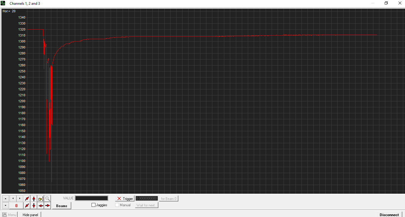

Для сравнения, сварка 1 соединения без подключенного ЗУ, хотя аккумулятор после последней сварки (и выключения ЗУ) и отстоялся, тем не менее без подключенного ЗУ просадка ниже.
Возможно ли, что на показания логгера во время сварки в предыдущем случае влияет подключенное ЗУ, и истинной картины разряда мы не видим?
То же самое, в другом масштабе:

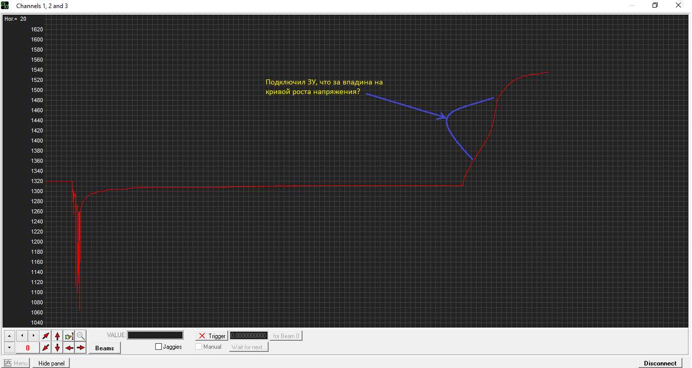

Подключил ЗУ, график роста напряжения:
