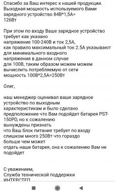

Эх,физика,бессердечная ты курва. Тут просто наткнулся на модели с розеткой, выходое напряжение у них заявлено 140V, вот и стало интересно (модель PST-150PD на 40000ач)
EugenChel
   Видимо,тему можно закрыть. Сам производитель пишет, что нет, не хватит мощИ
