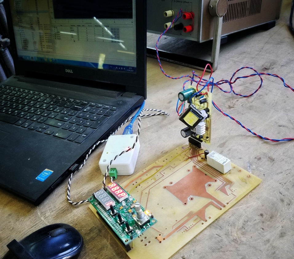

VitaliyS
...зарядка потихоньку оживает.
запущен источник собственных нужд, цепь зарядного реле, 485rs-ка. Законнектил с ноутом. Далее из smdшек остались платки драйверов и датчик тока. Ну а потом уже к силовой можно приступать.

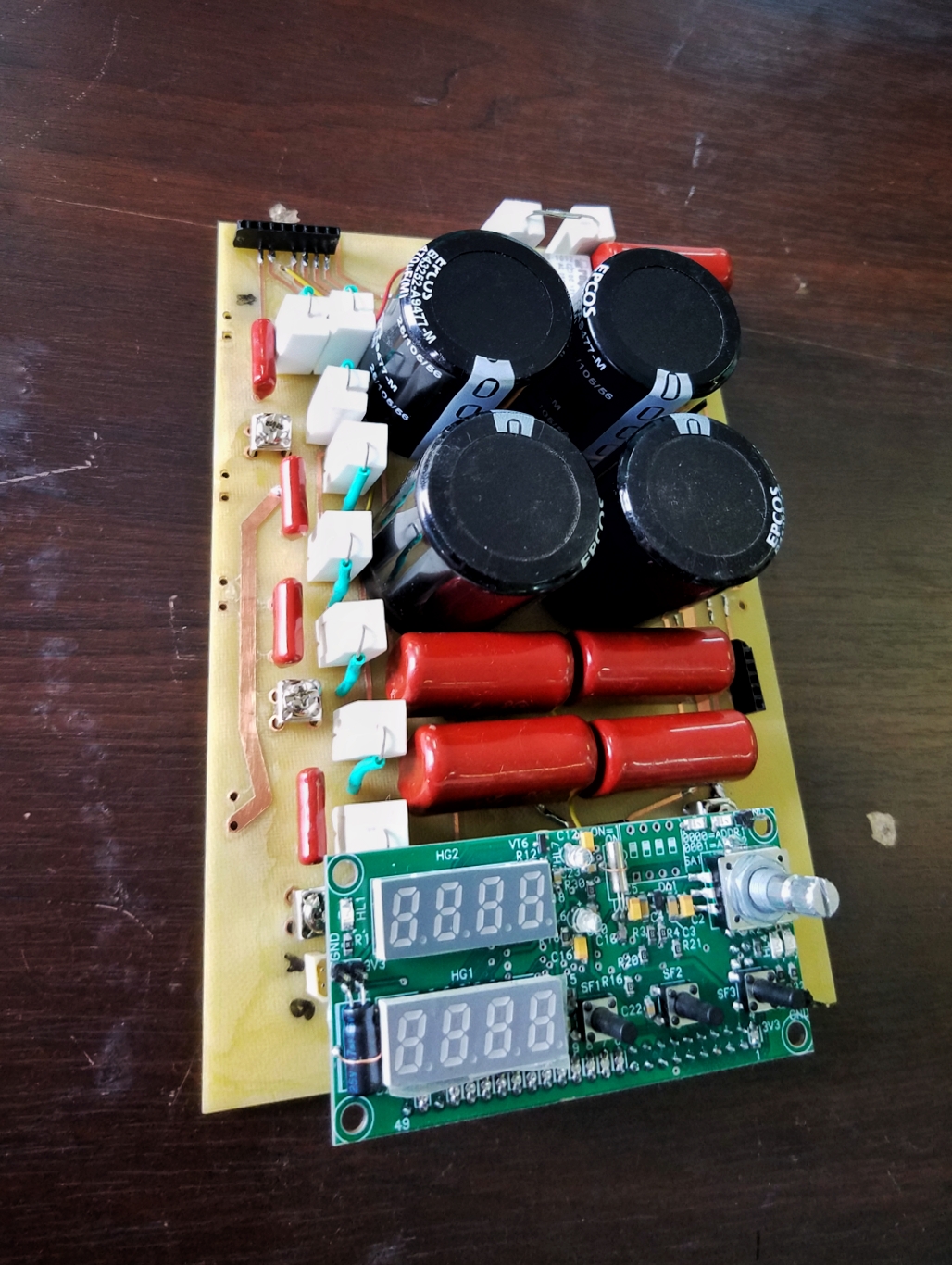

VitaliyS
...начинка силовой платы, без ключей и диодов
Linkov1959
[user]VitaliyS[/user], А зря APFC убрал, классная штука. Одного кондера хватило бы.
VitaliyS
...зато дроссель еще один цеплять пришлось бы), плюс силовой ключ, диод, ну и управление.
В программе управления функция есть, просто отключил. Может на потом попробую, чтоб сравнить.

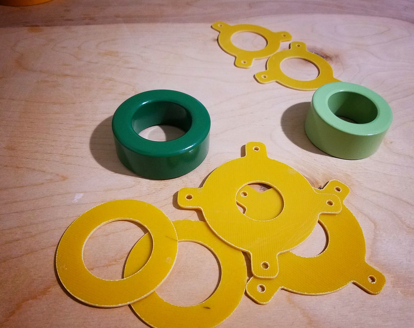

VitaliyS
...транс и дроссель будут на кольцах. Для сборки использую стеклотекстолитовые колечки.
Linkov1959
Цитата: VitaliyS от 12 Июнь 2020 в 21:56транс и дроссель будут на кольцах.
Надеюсь, дроссель будет не из железной пудры? :ah:
VitaliyS
...эти кольца уже не первый год использую в источниках.
Linkov1959
[user]VitaliyS[/user], диоды и дроссель будут греться, ставь альсифер. Китайцы давно ставят без шума и пыли, если хотят результат.
Thunder_blade
[user]Linkov1959[/user], Если взятЫ с запасом то чему там грется? (рабочий нагрев 60-70гр в любом случае будет)
VitaliyS
...эти кольца взяты с проекта мощностью в 4.5кВт. При испытаниях все элементы обычно просматриваю тепловизором и прощупываю термопарами. Не, ну если что-то не подойдет, будет замена.

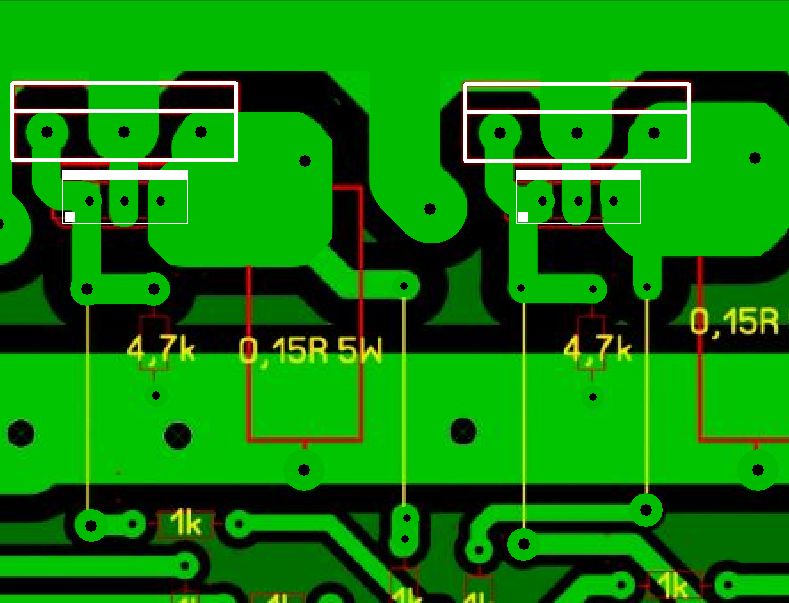

Thunder_blade
И еще было бы неплохо предусмотреть на печатной плате возможность установки ключей силовых в ТО220 корпусах  :ah: как на мой взгляд это улучшит масштабируемость проэкта, хочешь 1квт хочешь 2квт......  :dance:
VitaliyS
...идея хорошая. Думаю, если двигаться в этом направлении, то выгодней сделать второй вариант силовой платы.  Транс, дроссель, банки, можно меньших габаритов подобрать.
Thunder_blade
добавить на печать площадки проще, а дальше можно уже эксперементировать, кому надо тот использует меньший транс, дросель радики и т.д , а делать другую печать много места не выиграешь все равно
