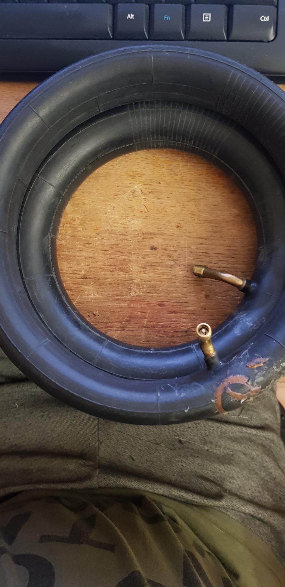

Народ подскажите кто знает размер камеры от Speedway Leger ? Я уже умахался искать, на ней  единственная надпись 8212L-8 и хрен его знает что это значит.  Покрышка от ксяоми хрен подходит, внешний  размер совпадает, внутренний   меньше, 10*2 камера наоборот, внутрений размер почти совпадает(хотя всё равно меньше), внешний нет. И она какая-то блин плоская а не круглая.   На фото в сравнении с ксяоми(ксяоми снизу)

[user]Devas[/user],  Размер не скажу но колесо похоже на дуалтрон мини с 8 1/2. диаметром. Я просил продавца .что бы включил в прайс колеса добавили покрышку с камерой. походу получилось.  Если что спросите у продавца о совместимости с легер.

Спасибо за наводку. Ещё бы в МСК найти, что бы с али месяц не ждать.

[user]Devas[/user], Это 3й магазин KWK .  2 недели до москвы. Не скажу что дёшево но зато качество . Повторюсь сначала связаться  и спросить о совместимости мини и легер.

Ну я   его бу купил. Там чел умудрился обе камеры пробить, я фиг его знает как. Я пока туда 10-ку влепил от спайдера, вроде ездит. На счёт других елементов, там отсек 115*65* 350 вот и считайте, что влезет, мне пока и этого хватает, будет мало может и что-то лучше соберу себе, пока жаба давит))  На счёт устраивает... да каких-то замечаний нет, всё работает гуд, главное гидроизоляцию сделать, а то он весь дырявый, продавец перед продажей у ванной его вроде аккуратно мыл, но когда я его открыл в дэке нормально так воды было...  ) Ну немного надо допилить родной тормоз, а то нефига толком он с завода не тормозит. Единственное, что смотрю сейчас на  хальтер новый rs-01 pro .... там тяга поинтереснее вроде как, если найду бу на норм деньги, тогда сменю, а так всё гуд.

Покрышку от Сяоми вторую уже ставлю, все подходит, камера 8 1/2 х2 везде продаётся

Цитата: Andruxa5 от 02 Июнь 2020 в 00:43Покрышку от Сяоми вторую уже ставлю, все подходит, камера 8 1/2 х2 везде продаётся
Аналогично, поставил усиленную для сяоми с алика, немного не удобно надувать нипель не 90 градусов, отгибать приходиться.
