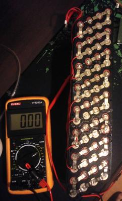

Здравствуйте, поставил велик на зарядку, в конце зарядки отключилось электричество, через 20 сек включилось. По пути домой заметил что при нажатии гашетки очень сильно проседает напряжение, вольт так на 10. У меня батарея на 67 вольт, раньше жмешь курок и до 65 например могло просесть, а теперь до 55 вольт сразу.
Как можно протестировать какая банка накрылась, возможно ли это без отпаивания? Фото пациента прилагаю
user33
Для начала можно замерять напряжение всех параллелей и выложить тут для общей статистики  :-) а дальше видно будет

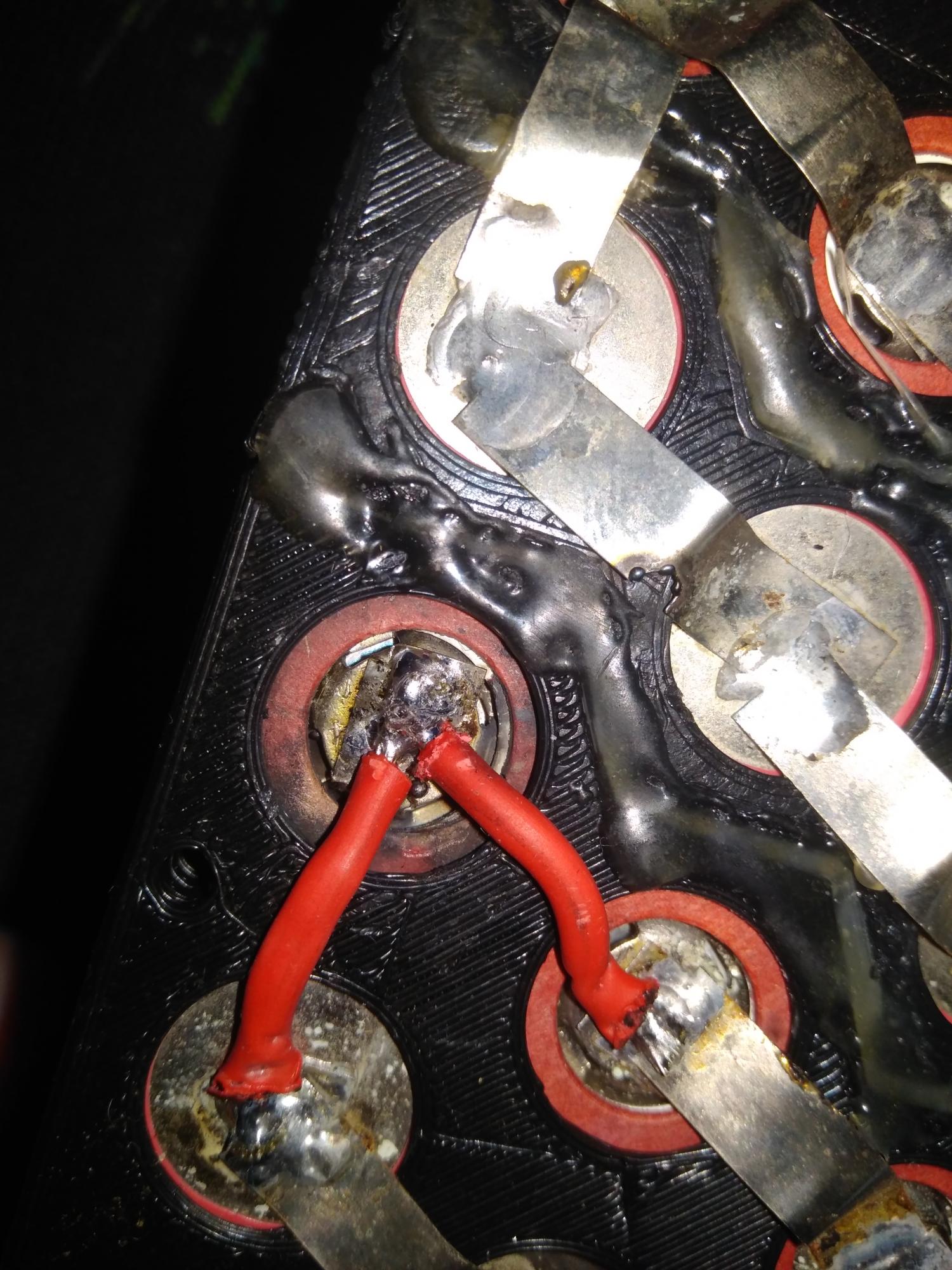

Спасибо за ответы! У меня всего один мультиметр, я не настоящий сварщик. Если я просто подниму колесо вверх и нажму гашетку- просадки нет, есть только если я сяду на него ) По поводу отключения- это точно из-за него, у меня на главном табло компа не скорость ,а вольтаж. Утром я на работу ехал- все ок, а обратно когда- то уже все. У меня батарея в термоусадке+ в кожухе из листа от системного блока была, дым мог и не заметить. И еще кое-что я сейчас заметил, есть одна батарейка у нее плюсовая клемма в саже, может это и есть проблема? Вот фото

Это та что 4 вольта ? Могли и паяльником такое сделать а могла и гореть но сажи на + контакте обычно больше если горела
Подключите нагрузку и замеряйте под нагрузкой все параллели . Но с начала лучше 4 и 3,8 нужно выровнять до 3.9 чтоб на всех параллелях было одинаковое напряжение.

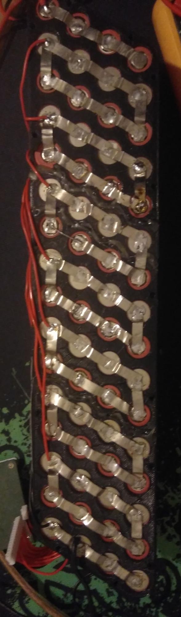

Видно издевался , коротил сборщик по полной  :-D Подгоревшие пластины , сделайте фото 2 сторон чтоб пайку было видно полного аккумулятора

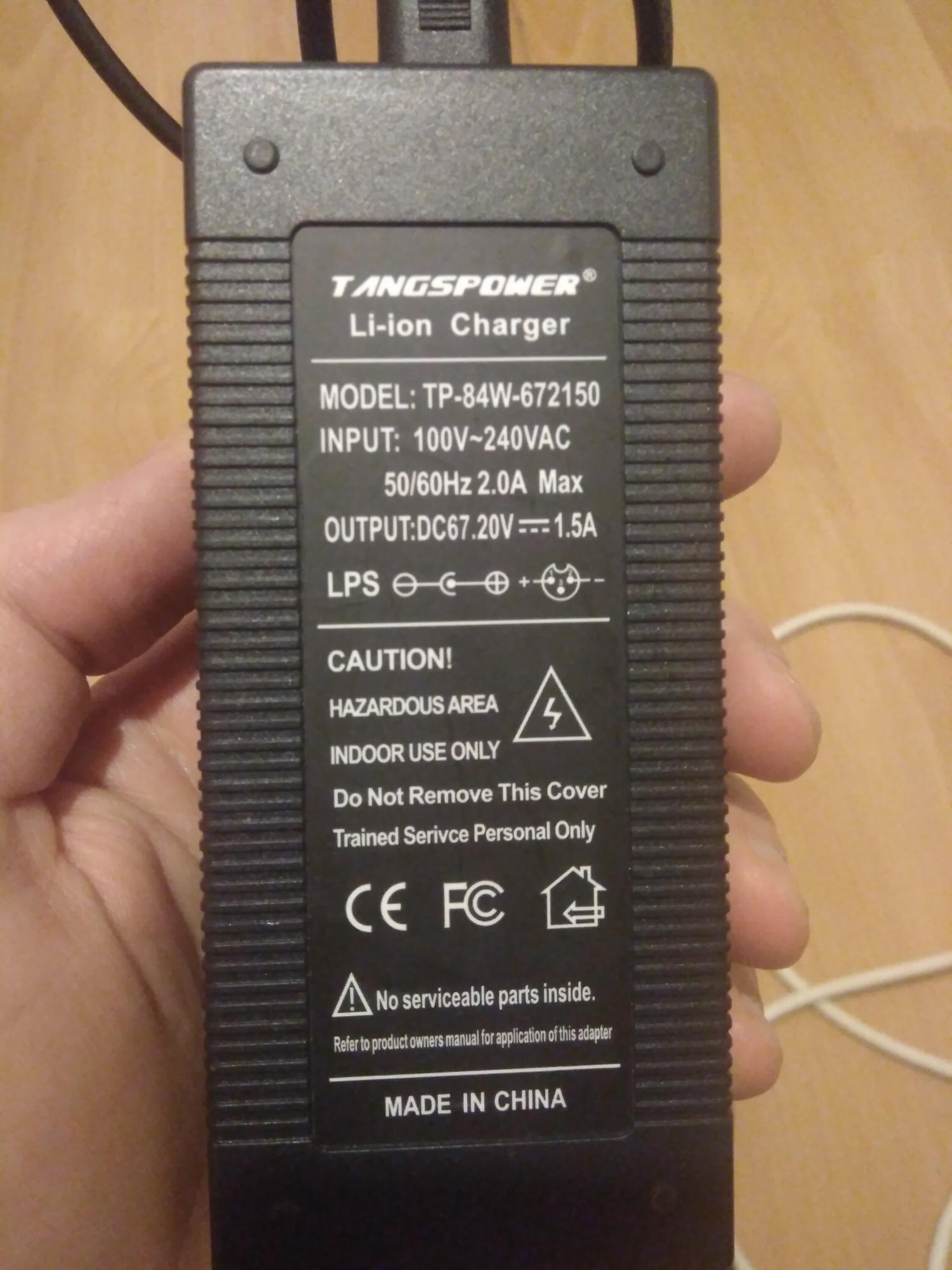

Спасибо за помощь, я заменил батарейку эту, но ничего не поменялось. Я зарядил батарею ее зарядником на фото. Показатели напряжения на каждой параллели стали такими:

Из зарядок у меня есть та что на фото под весь пакет и еще есть liitokala li-500. А как мне нагрузку подключить? просто подсоединить что-то в любом месте параллели? Я пробовал к мотору цеплять, гашетку давить и тормозом регулировать напругу, проседает да, смотрел на каждой параллели, особых каких-то проседаний я не увидел

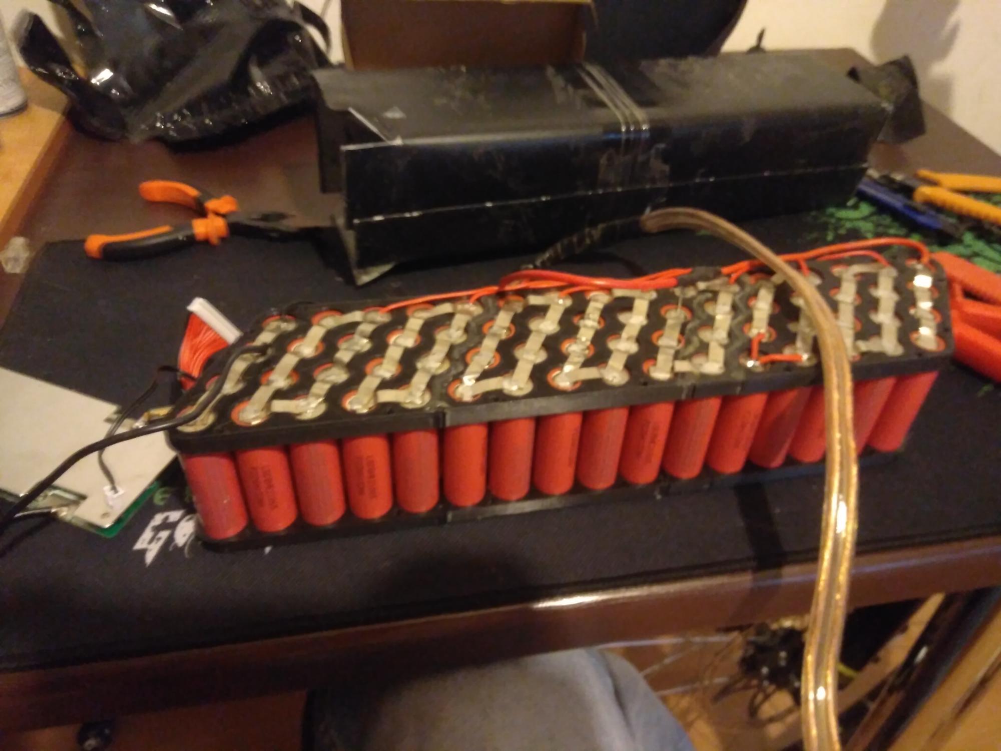

limanad
визуально все ок, я отодрал все банки, повтыкал амперметр, 4.8-5, сейчас вот воткунл в зарядку на заряд-разряд-заряд.
