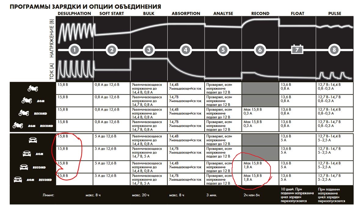

Цитата: Alex_Soroka от 10 Март 2019 в 16:51за 8 лет у СТЕКа НИЧЕГО не поменялось, кроме вот , разве что, теперь он кипятит в конце заряда, прежде чем перейти в "поддержание" 13.6в
Человек просто включил режим выравнивающего заряда. Не знал он, что для АГМ этот режим не нужен. Хотя раз уж до банок добрался, то дольет воды в маты если нужно будет.
Причем тут гонево на СТЕК, не понятно.
А для наливного АКБ, долго не видевшего ЗУ, с заниженной плотностью сверху пластин - самое оно!
[user]Alex_Soroka[/user], не пишите о тех ЗУ и тех режимах заряда о которых вы представление не имеете!  :hello:
Идите лучше со своим мусором разберитесь
zerbino
С учётом вышесказанного что порекомендуете?
Прогнать пару раз и остановиться в режиме CAR+AGM без REC? или..
И в какой момент проверить пропитку, сколько долить? До влажности как на фото моём втором? На разряженном или заряженном?
Ладно холиворы, но почему человек с заслуженными 2200 благодарностями считает, что аккумулятор убивается, хотя в каждым прогоном он отдаёт всё больше ёмкости? Из-за ошибочно работающего режима REC, от которого нужно отказываться? Значит ли это то, что при обычной прогонке CAR+AGM было бы тоже самое, а может даже лучше?
serggio
Цитата: zerbino от 10 Март 2019 в 17:19Прогнать пару раз и остановиться в режиме CAR+AGM без REC? или..
Да пора бы остановиться.
Режим REC - reconditioning как раз добавляет выравнивающий заряд после основного заряда. Он на АГМ не нужен.
Цитата: zerbino от 10 Март 2019 в 17:19И в какой момент проверить пропитку, сколько долить? До влажности как на фото моём втором? На разряженном или заряженном?
Есть целая тема по доливке воды в АГМ. Курите. Но если маты влажные сверху, добавлять воды не надо.

теперь  ЗУ CTEK MXS 5.0 стало кипятильником  :facepalm: и гонит выше 15Вольт в AGM АКБ  :facepalm:
удачи с КТЦ !
скоро вам нечего будет восстанавливать, с такими-то напряжениями...
Где-то мне встречалось (не могу найти), что в зарядках для AGM аккумуляторов специальный режим - 15,8В.
Т.е. они это осознанно и осмысленно делают.
А, не, наврал... У них 15,8 - это режим RECOND.
zerbino
#133
Цитата: big17 от 10 Март 2019 в 18:58А, не, наврал... У них 15,8 - это режим RECOND.
кстати да, я действительно попутал циклы и не верно их запомнил. К слову на первой точке у меня аккумулятор не держался никогда.

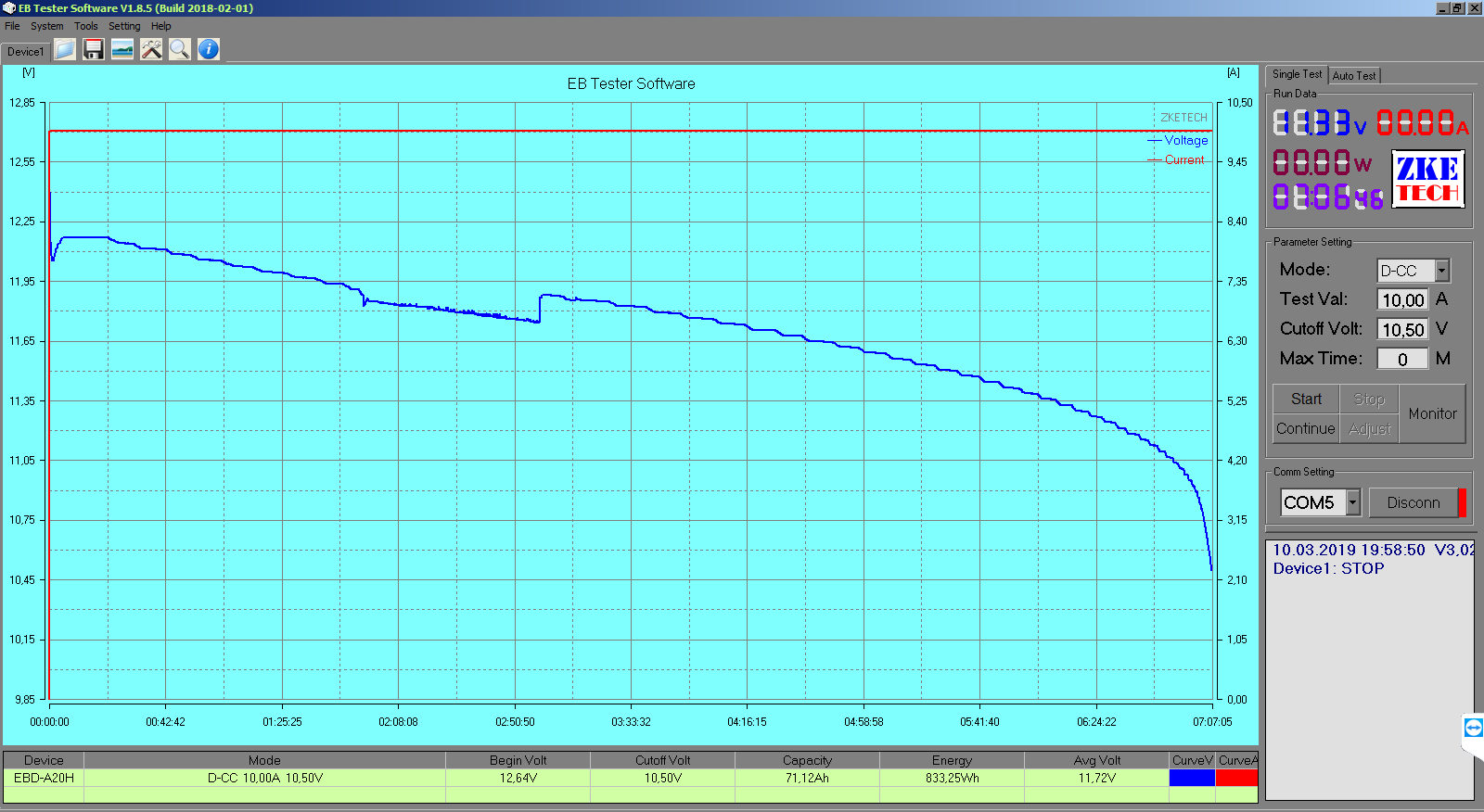

А тем временем подошел 11 разряд и 71,12A.
И я включил на CAR+AGM заряд без RECOND)

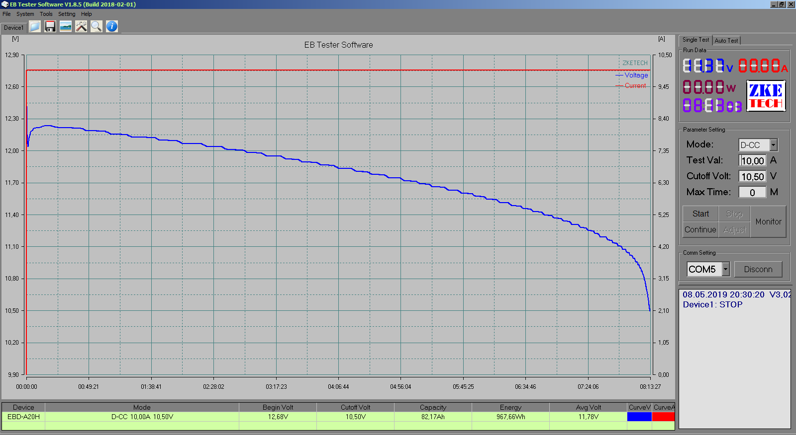

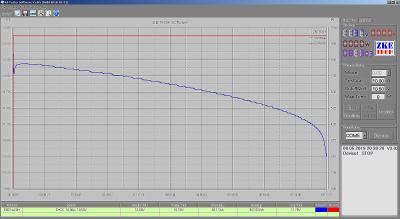

zerbino
После нахождения аккумулятора на зарядке около месяца, пока болел, с долитием по высоте матов до степени "влажные" и с поигрыванием зарядкой стадиями 7 и 8, в итоге ёмкость такова.
Считаю это вполне успехом, учитывая почти двойное восстановление ёмкости для "необслуживаемого" AGM аккумулятора.
82,17A
