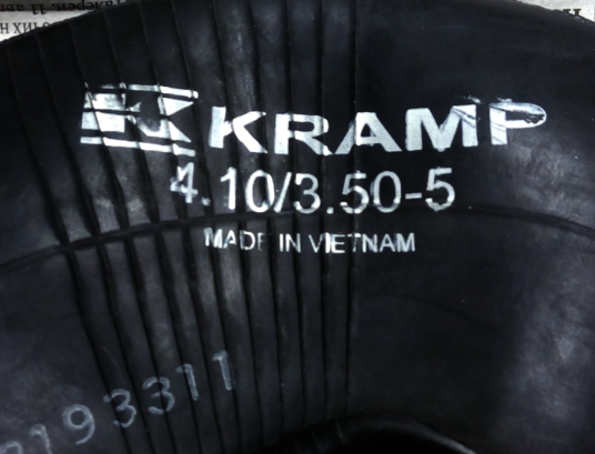

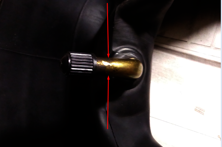

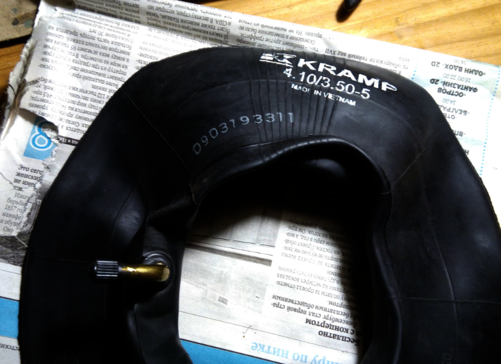

Paxxa . ПРИВЕТ ! вот пришли мне камеры из польши привезли. меня интересует диаметр нипеля  в ваших камерах . у меня померял .. 7.50мм . так должно или у вас тоньше .спасибо !!!1
Изогнутый имеет сужение в месте изгиба, это и позволяет уложить его в проточку и собрать колесо, и по той же причине нипель стоит неподвижно при накачивании колеса, иначе его бы или втягивало внутрь, или выталкивало. вот этот момент я пропустил. теперь мне все ясно. будем пробовать !!!

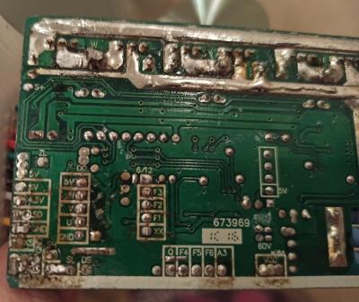

[user]Paxxa[/user], вот фото контроллера
Могу предположить пока, что
Dc - задняя
А3 - ручиник
Добавлено 01 Окт. 2020 в 10:55
Eabs - возможно ds.
Но это все предположения

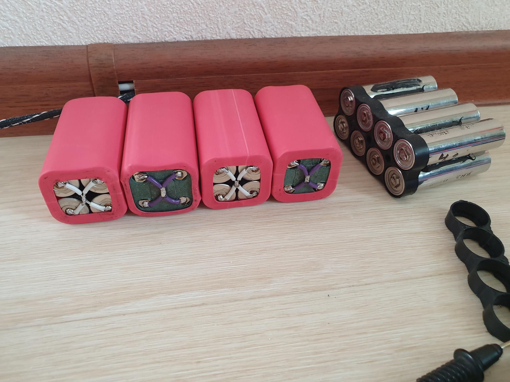

Paxxa
Потихоньку начал упаковывать "теслы" в 4p кубики
Добавлено 05 Окт 2020 в 02:42
Будет 10s4p.
Рассчитываю на 20-25А. И 10Ач. В весе 2.5кг.

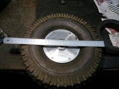

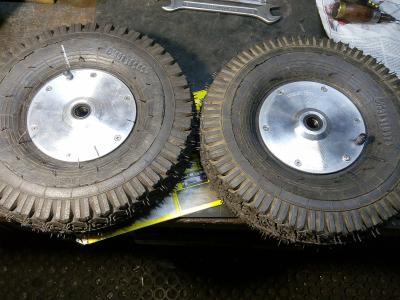

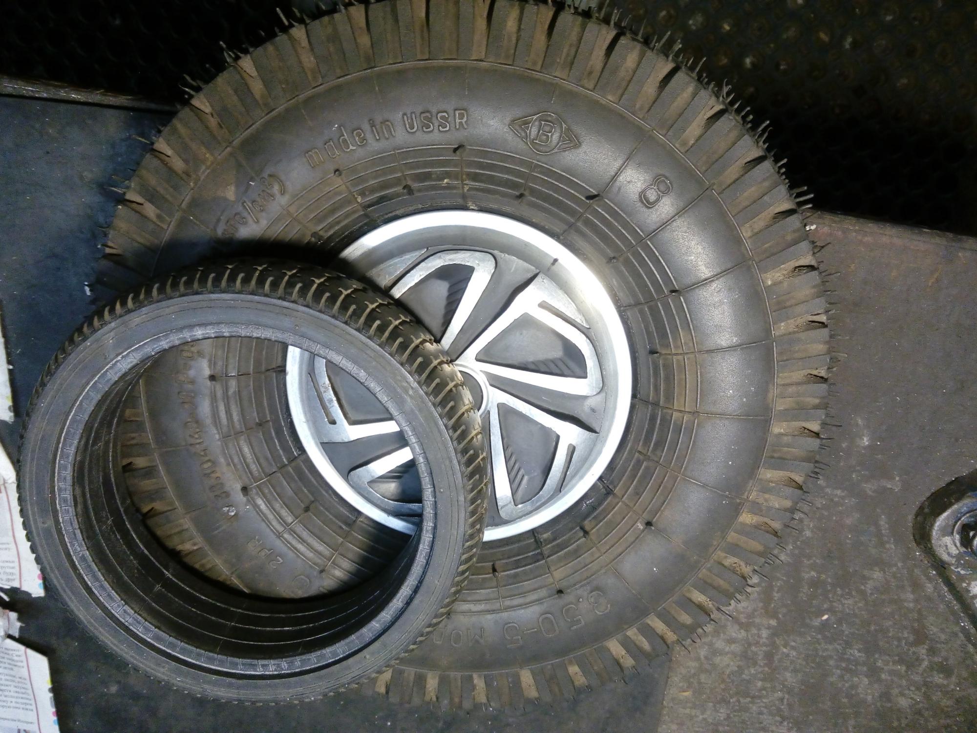

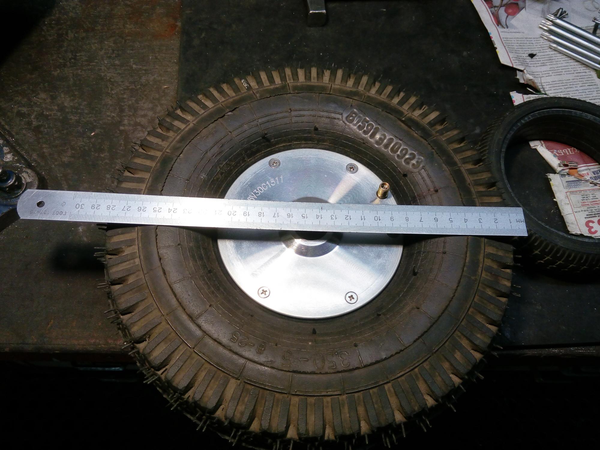

Paxxa!  мне удалось победить мои картинговые колеса . пока только одно. следующее пойдет проще. по накатаному. накачал 2 атмосферы. резина конечно дубовоя. ссср. немного амортизирует. че добру пропадать. сделаю внукам что нибудь. пущай катаются . за зиму еще подрастут. я имею ввиду трайк. .
св
сварил приспособу для сборки.
Сегодня победил еще одно колесо. осталось разобрать . почистить все и вставить внутренности !!!!!!!!!!!!
лучше с умным потерять. чем с дураком найти ! GIROsan самый простой segway  ! LiFePO4 16s 25ам*ч.
Paxxa
#85
Цитата: eu3ld от 07 Окт. 2020 в 01:31удалось победить мои картинговые колеса
Огонь. Да все верно на 4м, уже ощущение что и руками можно одеть ;-). Честно говоря 12шки и 11 одевать было очень просто, вот с 8ркам возни просто ужас, но 8рки были первыми, может дело в этом :-)
Добавлено 07 Окт 2020 в 02:07
P.s. а где такие взять, откуда запасы)) и вот есть сомнения по поводу надписи 2pr. Но хотя если для картингов плюс качество ссср.

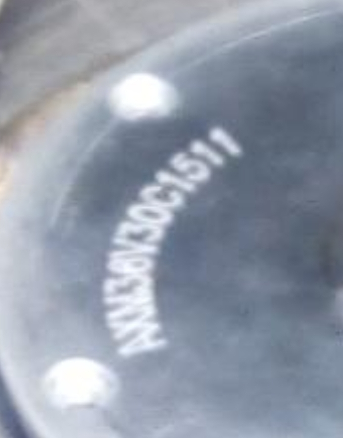

В начале темы я писал про маркировку для 5ти дюймовых колес. На вашей циферки 36 и 30 говорят обо все что нужно

В зиму самое оно снегокат. Одно колесо будет толкать нормально. Я надеялся что за ту зиму пластиковое колесо разобьют и сделать уже на резине+цепь, а колесо пока целое, вот думаю зачем лишняя работа, пусть пока так.
eu3ld
ВЫ знаете там толщина боковой стенки колеса. толще  чем у меня на машине !!! а 2pr это я не знаю что за надпись !
Paxxa
Цитата: eu3ld от 07 Окт. 2020 в 09:462pr это я не знаю что за надпись !
2 кордовых нити. Т.е. 2 кольца
