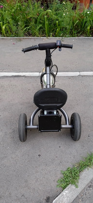

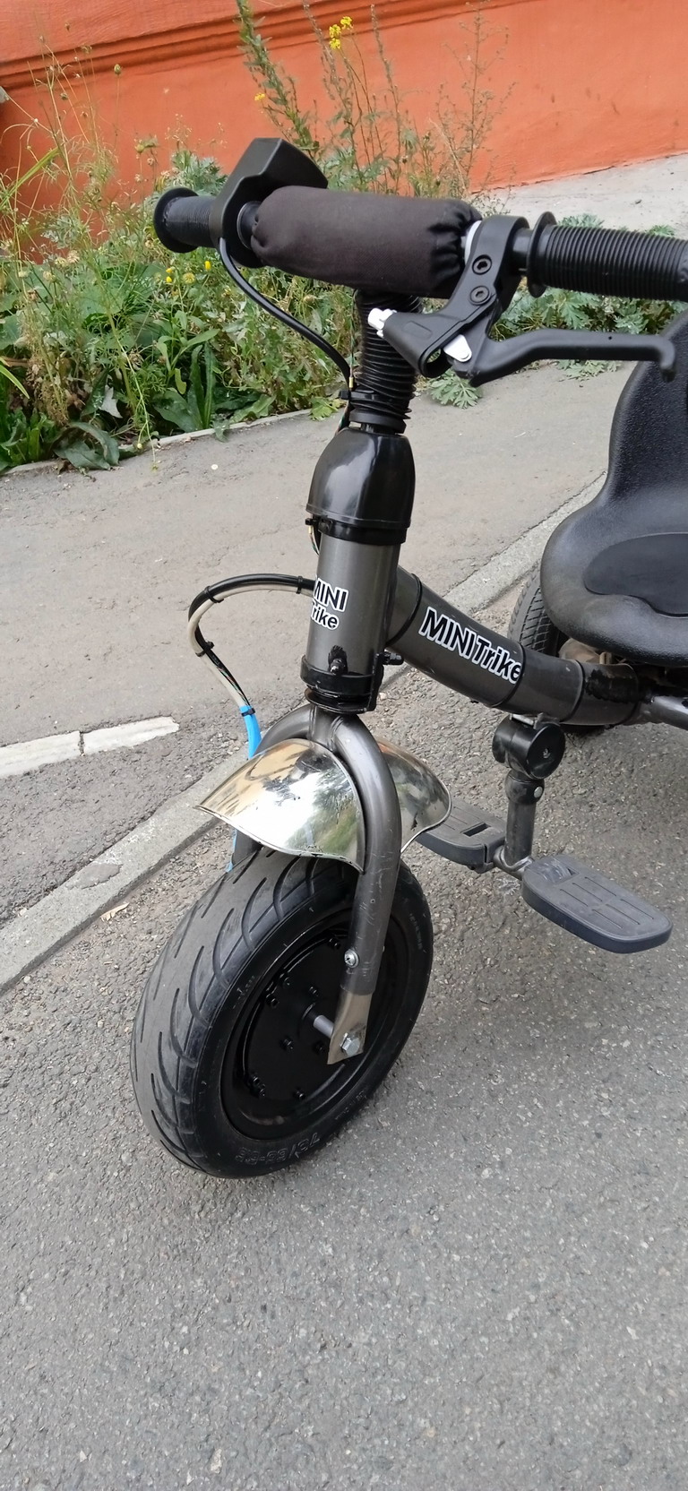

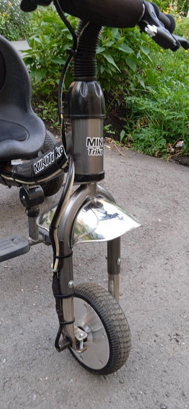

Паша, спасибо за тему! Внимательное изучение принесло ребенку результат в виде сделанного мелкого электро-трайка.
ТТХ получились неплохие. Ребенка 4,5 года тащит со скоростью до 20 км/ч, гироскутерной батарейки хватает на 1,5 часа по асфальту или около часа по грунтовке и траве с горками и пробуксовками. Ребенок катается, доволен и это главное! Пока трайк после переваривания сидения не подкрашен и требует еще мелких доработок типа замены покрышки на переднем колесе (которая еще едет из поднебесной) и т.д.

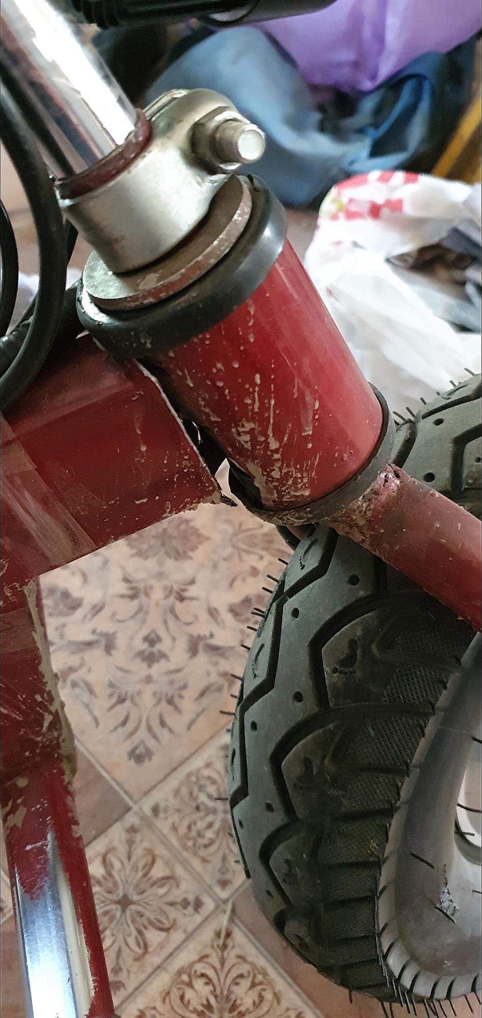

Я так понимаю у Вас в качестве донора был аналогичный велик-минитрайк и у меня на сегодня к нему основной вопрос по вилке - подходят ли туда какие-нибудь стандарты от рулевой, например типа 1 1/8", может подскажете? Сейчас у меня тупо оставлено как в оригинале - без подшипников, железки трутся по пластмасскам, что категорически не есть гуд...
зы: картинки не дает загрузить  :-\

У меня пока штатная без подшипников. Еще держит, но уже начала скрипеть и клинить. Видимо ей 20 км/ч много, такая конструкция только на мелкого ребенка со скоростью катящей его сзади мамочки может быть расчитана

Упс, придумал как картинки загрузить :dance: Вот что на сегодня получилось
А это проблемная вилка

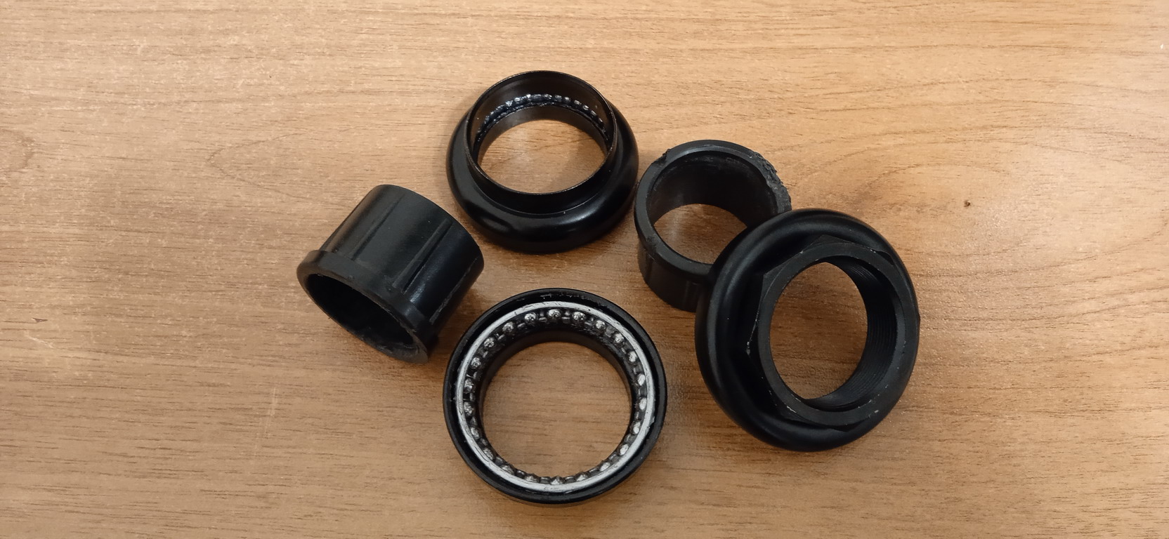

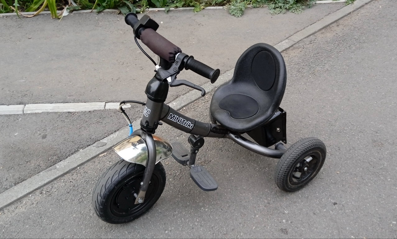

Walker74
Родной стакан менять не стал, он пока держится и у меня оказался неплохо приварен.
Пошел по пути интеграции рулевой с подшипниками в штатные пластиковые основы. Подшипники рулевой взял на 1.1/8" за 290 руб. в ближайшем спортмаге такого вида.
Стакан по размеру почти на 1,5" поэтому получилось так
Заодно и колесо подросло в ширь и в высь, теперь трайк с ним смотрится более гармонично и стал более проходимым
Почти месяц эксплуатации такой конструкции мелким райдером показал ее право на жизнь, правда с колесом на 10" теперь надо ограничивать скорость, а то есть опасения за безопасность райдера ;-D

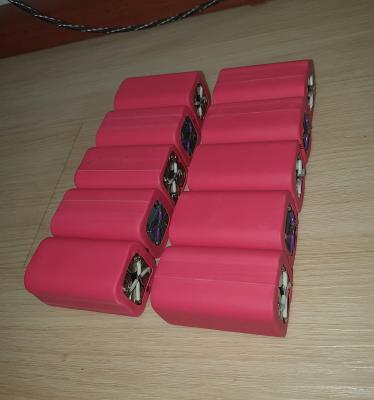

LifePo4 4s2P 32650 5Ah, контроллер тупой китаец, музыка в ящике.
Скорость немного ограничена резистором. Недавно замутил вставку между ручкой газа и контроллером. Избавился от момента, когда ручка газа работает в самом конце из-за делителя. Теперь программно растягивается на весь физический диапазон ручки газа.
